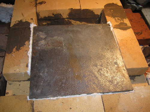

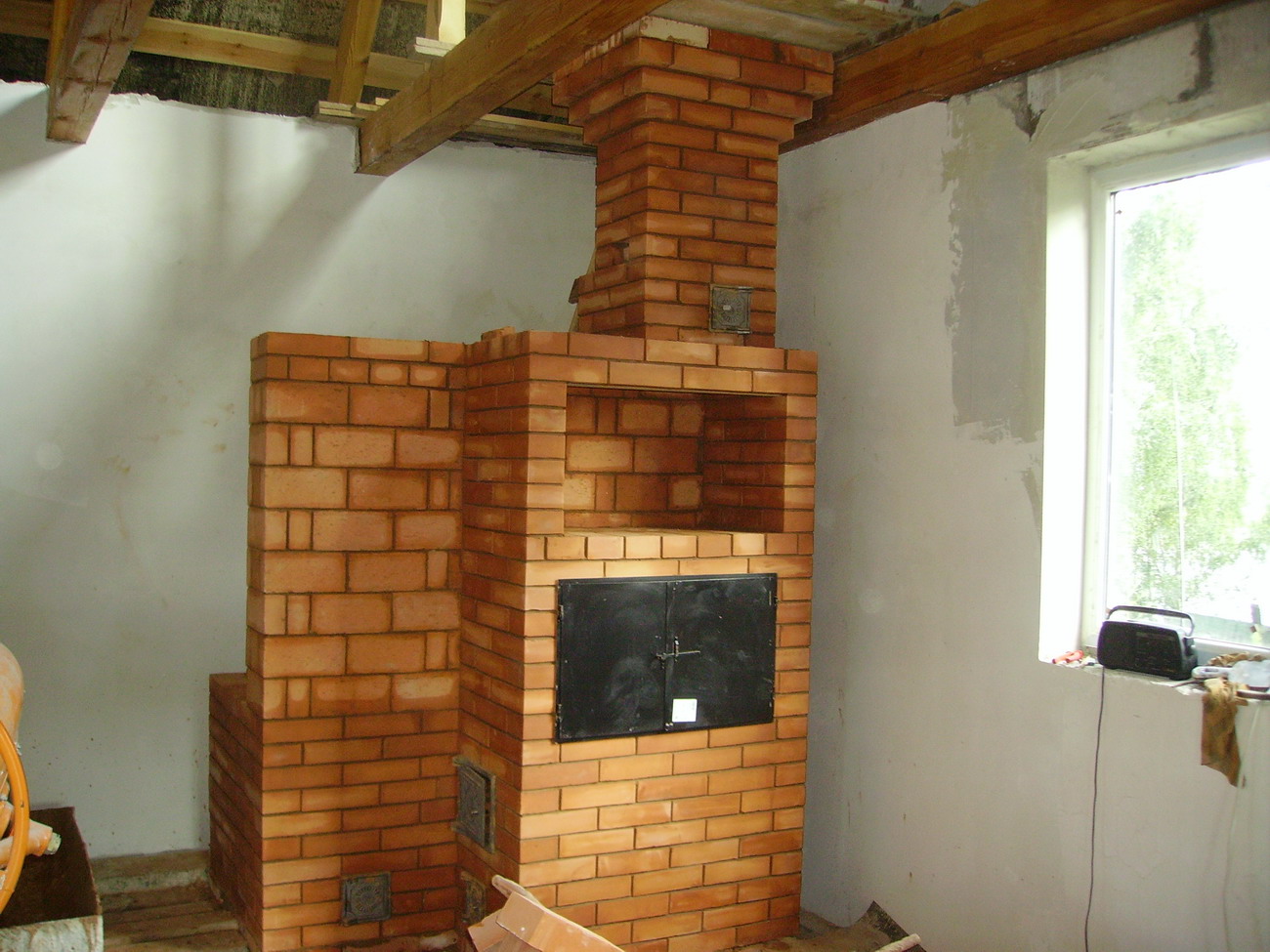

Valgena Опубліковано: 6 лютого 2011 Поділитись Опубліковано: 6 лютого 2011 Проектируется печь под конкретные условия,только вопрос у меня,вы печь хотите с плитой или хлебной камерой? ….. Кузнецовки модернезируются вставкой рассечек, только кроме этих печей есть масса других, которые имеют отличный КПД,хорошо греют, и никакой рекламы. Мне нужна печь с плитой. Дайте ссылку, где можно почитать о принципе действия таких печей, посмотреть примеры порядовок. Что за рассечки? Где можно посмотреть аналог? Во первых если Вы хотите печь с плитой, то такая печь плохо будет греть второй этаж или очень долго прогреваться. Плита забирает много тепла. могу показать две двухэтажные печи. А там и пообщаемся.. Контакты сбросил в личку А если решить вопрос следующим образом? Поставить плиту, а вокруг нее сделать камеру из кирпича с дверками. Что-то вроде большой хлебной камеры с железякой в основании. Мне кажется, в этом случае открывается много дополнительных возможностей… Показать печи живьем? Посилання на коментар Поділитися на інших сайтах More sharing options...
ОИК-4 Опубліковано: 6 лютого 2011 Поділитись Опубліковано: 6 лютого 2011 Мне нужна печь с плитой. Дайте ссылку, где можно почитать о принципе действия таких печей, посмотреть примеры порядовок. Что за рассечки? Где можно посмотреть аналог? А если решить вопрос следующим образом? Поставить плиту, а вокруг нее сделать камеру из кирпича с дверками. Что-то вроде большой хлебной камеры с железякой в основании. Мне кажется, в этом случае открывается много дополнительных возможностей… QUOTE] Посмотреть можно здесь www.stroiteli.info/showthread.php?t=325 Это для экскурса. Мастеров у вас много,разберутся,я ведь не поеду складывать,мне такая работа не интересна, чтобы в командировку ехать. Вообще рекомендую для посещения www.stroiteli.info/index.php? Посилання на коментар Поділитися на інших сайтах More sharing options...

ОИК-4 Опубліковано: 6 лютого 2011 Поділитись Опубліковано: 6 лютого 2011 А если решить вопрос следующим образом? Поставить плиту, а вокруг нее сделать камеру из кирпича с дверками. Что-то вроде большой хлебной камеры с железякой в основании. Мне кажется, в этом случае открывается много дополнительных возможностей… Такой способ применялся . Посилання на коментар Поділитися на інших сайтах More sharing options...
Sanek* Опубліковано: 6 лютого 2011 Поділитись Опубліковано: 6 лютого 2011 Такой способ применялся . Илья, у Вас плита провиснет...в первый же год топки. Посилання на коментар Поділитися на інших сайтах More sharing options...
yanka Опубліковано: 6 лютого 2011 Поділитись Опубліковано: 6 лютого 2011 Саша,у Кузнецова на сайте куча ОВИК-ов с так уложенной плитой Посилання на коментар Поділитися на інших сайтах More sharing options...

yanka Опубліковано: 6 лютого 2011 Поділитись Опубліковано: 6 лютого 2011 Такой способ применялся .Илья, имелось ввиду видно варочная камера над плитой.У нас продаются и дверки на нее,колхозные правда. Посилання на коментар Поділитися на інших сайтах More sharing options...
ОИК-4 Опубліковано: 6 лютого 2011 Поділитись Опубліковано: 6 лютого 2011 Илья, у Вас плита провиснет...в первый же год топки. Вах,а вы с 20 летним стажем даже не поняли,что это за печь? Там ничего провиснуть не может. Посилання на коментар Поділитися на інших сайтах More sharing options...
