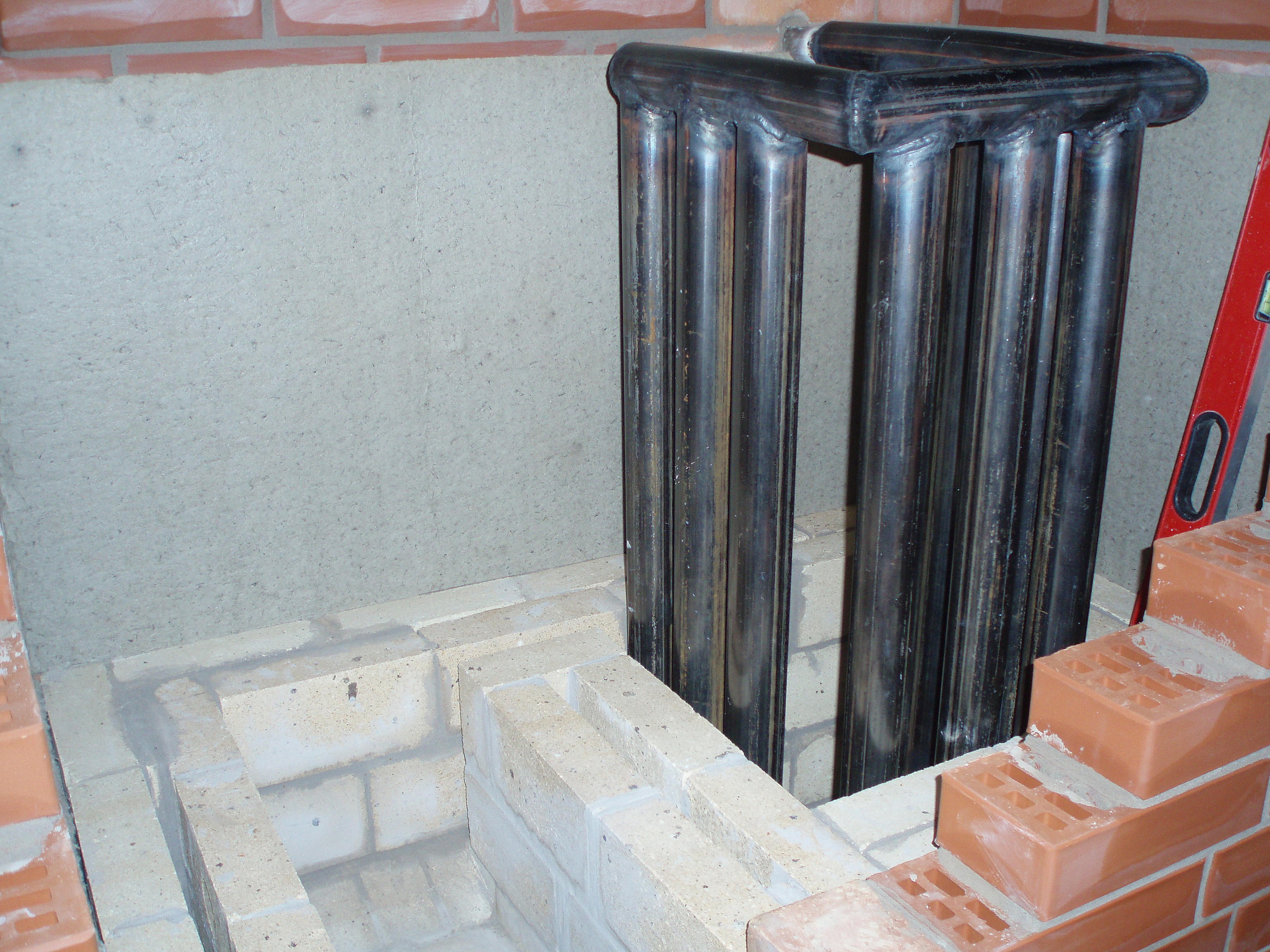

Авось Опубліковано: 15 грудня 2010 Поділитись Опубліковано: 15 грудня 2010 Сложил котёл. Работа велась в свободное время, поэтому процесс затянулся. Позавчера начал потихоньку топить: 2 кг дров. Вчера сделал две закладки по 2 кг. Сегодня три закладки. Каждая закладка сгорает приблизительно за 15 минут. Горит красиво в районе колосника и вокруг дров, особенно при полностью открытой поддувальной дверке: с гулом и языками синего пламени. Но пламя высокое, языки лижут выше катализатора и в сухой шов. И там оно тёмного цвета. За такое короткое время котёл нагреться не успевает. После того как, догорает пламя и остаются угли почти полностью закрываю поддувало, и котёл начинае греться. Верхняя труба регистра (он пока сухой) горячая, нижняя тёплая. Пишу для отзывов профессионалов и помощи опытом или ошибками - новичкам. Посилання на коментар Поділитися на інших сайтах More sharing options...

Авось Опубліковано: 16 грудня 2010 Поділитись Опубліковано: 16 грудня 2010 Даже очень хорошо ! Спасибо, буду очень благодарен, пока же движусь на ощупь. Вчера вечером сделал ещё одну топку: две закладки по 2,5 -3 кг дров. Когда остались раскалённые угли, дверку поддувала закрыл, оставив маленькое отверстие (в регулируемой заслонке дверки), когда угли погасли - закрыл полностью. После топки стенки печи тёплые только вокруг топочной дверки и в районе дымохода, над дверкой - горячая. Всё остальное - холодное. Сегодня, спустя более 12 часов после топки наружные стенки печи равномерно тёплые по всей поверхности! Конструкция (в печной части) превзошла все самые смелые ожидания в смысле своей эффективности. Хочу обратить внимание на две вещи. Во-первых: при кладке печи обратить особое внимание на район топочной дверцы, её перекрытие. Очевидно, это одно из самых "нагруженных" мест. Второе: я сделал отверстия для вторичного воздуха только под катализатором и только в боковых стенках. Наверное, нужно было поднять щели выше и сделать отверстия и над катализатором. Очевидно, что необходимо делать отверстия и в задней станке. Посилання на коментар Поділитися на інших сайтах More sharing options...
salix Опубліковано: 20 грудня 2010 Поділитись Опубліковано: 20 грудня 2010 я сделал отверстия для вторичного воздуха только под катализатором и только в боковых стенках. Наверное, нужно было поднять щели выше и сделать отверстия и над катализатором. Очевидно, что необходимо делать отверстия и в задней станке. Все правильно Главное чтобы этого воздуха поступало в достатке. Катализатор выполняет функцию перемешивания газов . Выпускать вторичный воздух выше его не нужно. Посилання на коментар Поділитися на інших сайтах More sharing options...
Александр Замашка Опубліковано: 20 грудня 2010 Поділитись Опубліковано: 20 грудня 2010 После того, как прогорят последние угли , открываем все что можно в котле ( кроме ЗЛХ ) и в таком положении оставляем до следующей топки. Это нужно , чтобы удалить тяжелый сырой воздух из колпака. Выходы "вторички" только под катализатор. Посилання на коментар Поділитися на інших сайтах More sharing options...
