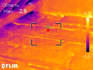

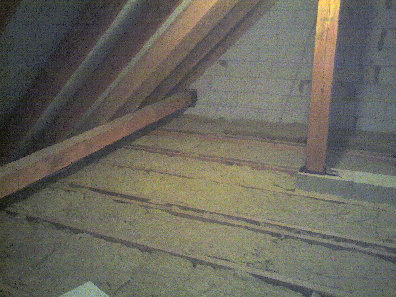

Serg_Nikol Опубліковано: 15 квітня 2012 Поділитись Опубліковано: 15 квітня 2012 Крыша утеплена 15 см. минватой. У меня самым слабым местом оказалось деревянное перекрытие между вторым этажом и холодным чердаком. Толщина польской минваты 20 см. На момент обследования тепловизором темп. в доме +18град. За бортом -20. (Надеюсь, "Приватный дом" фотки не украдет;):D) Посилання на коментар Поділитися на інших сайтах More sharing options...

TT Опубліковано: 15 квітня 2012 Поділитись Опубліковано: 15 квітня 2012 У меня самым слабым местом оказалось деревянное перекрытие между вторым этажом и холодным чердаком. Толщина польской минваты 20 см. На момент обследования тепловизором темп. в доме +18град. За бортом -20. (Надеюсь, "Приватный дом" фотки не украдет;):D) А Вы бы ещё паробарьером каким сверху прикрыли. Какой-никакой , а "пирог". :D У меня в бане также сделано. Вот тепло и выветривается ... Добавлено через 15 минут Где такие смешные цены на дрова? В Киевской области минимум 300 грн/куб навалом, т.е. зил, пять кубов 1500 грн + доставка. Ехал вдоль бориспольской трассы осенью. Там под какой-то объект вырубку леса делают...:D Вот и дровишки. Решил посмотреть, что за котел такой. Зашел по ссылке, посмотрел описание: "Объем камеры загрузки: 24 кг" Быстро закрыл. Как может производить что-то хорошее компания, которая объем в килограммах измеряет? Котел отличный, между прочим. Не без недостатков, конечно, но на вторй дом точно такой же ставить буду. Дрова уже завёз по аналогичной схеме. А на счет дрово-килограмм, так они всё правильно делают. Все таблицы про теплотворную способность дров на этом принципе построены уже сто лет. Ккал/кг или в МДж/кг Добавлено через 5 минут PS не заметил, что у вас кололи отдельно. Нужно узнать, сколько поленья стоят. Может и мне так попробовать. Но по идее поленьями больший объем входит, не думаю что будет намного дешевле. В этом есть логика. И фитнес , и экономия , и повышение живучести дома. :D Посилання на коментар Поділитися на інших сайтах More sharing options...
Serg_Nikol Опубліковано: 15 квітня 2012 Поділитись Опубліковано: 15 квітня 2012 А Вы бы ещё паробарьером каким сверху прикрыли. Какой-никакой , а "пирог". :D Паробарьер ПОД минватой имеется - что б пар в вату не пускать;) Посилання на коментар Поділитися на інших сайтах More sharing options...
TT Опубліковано: 15 квітня 2012 Поділитись Опубліковано: 15 квітня 2012 Паробарьер ПОД минватой имеется - что б пар в вату не пускать;) Логично. Это я криво выразился. Имел в виду какое-либо покрытие, чтоб прорвавщееся наружу тепло не выпускало и пар не скапливался. Может фанера ? Посилання на коментар Поділитися на інших сайтах More sharing options...
