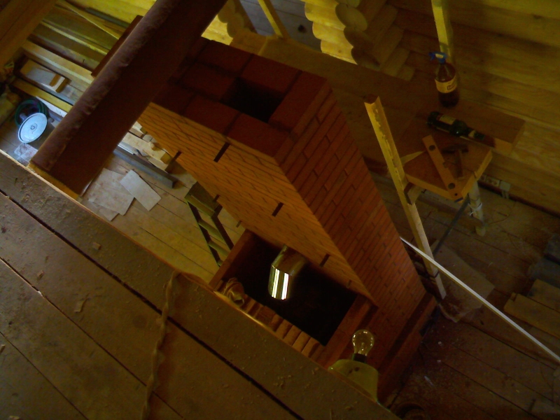

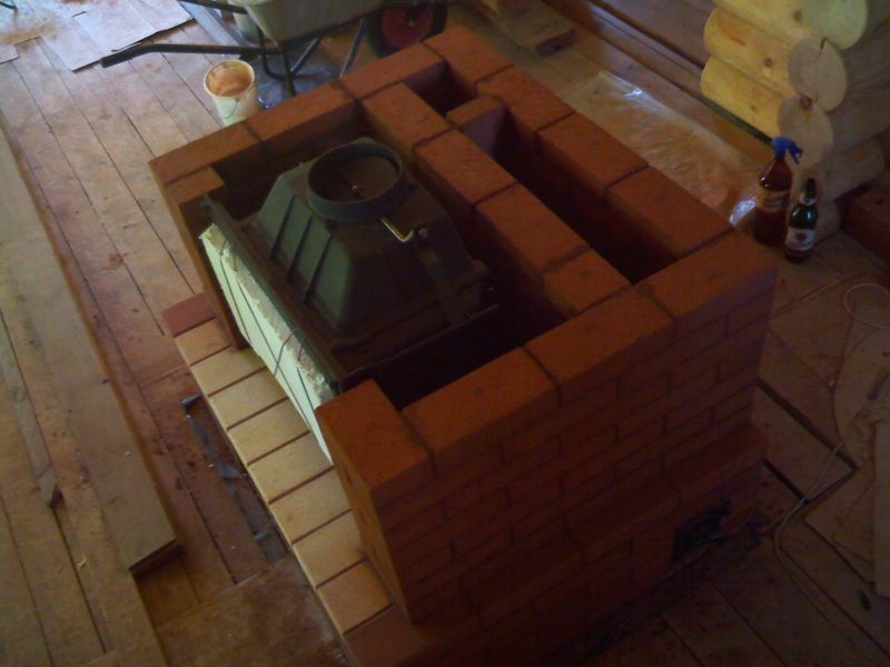

madfatcat Опубліковано: 15 березня 2012 Поділитись Опубліковано: 15 березня 2012 AndrejKiev, Не уверен, что Вы не отписались от собственной темы после недавнего шабаша печников (как это сделал я), но вроде все успокоились. У меня несколько свежих вопросов: 1. Почему верх колпака не делали как и дно - из шамота? 2. Почему не сделали весь колпак из шамотного кирпича? В целях экономии? 3. Как Вы относитесь к идее проложить воздуховоды для отопления второго этажа из конвекционной камеры (где топка) прямо внутри колпака и потом сквозь потолок колпака и перекрытие? 4. Вы ссылалисьна идею Alexander Pryakha с шамотной плитой. Имелось в виду, что сейчас бы сделали потолок колпака из шамотной плиты цельной? 5. Чем заделат стык между дном колпака и трубой, которая через него проходит? Есть ли там что-то демпфирующее? Посилання на коментар Поділитися на інших сайтах More sharing options...
salix Опубліковано: 15 березня 2012 Поділитись Опубліковано: 15 березня 2012 AndrejKiev, Не уверен, что Вы не отписались от собственной темы после недавнего шабаша печников (как это сделал я), но вроде все успокоились. У меня несколько свежих вопросов: 1. Почему верх колпака не делали как и дно - из шамота? 2. Почему не сделали весь колпак из шамотного кирпича? В целях экономии? 3. Как Вы относитесь к идее проложить воздуховоды для отопления второго этажа из конвекционной камеры (где топка) прямо внутри колпака и потом сквозь потолок колпака и перекрытие? 4. Вы ссылалисьна идею Alexander Pryakha с шамотной плитой. Имелось в виду, что сейчас бы сделали потолок колпака из шамотной плиты цельной? 5. Чем заделат стык между дном колпака и трубой, которая через него проходит? Есть ли там что-то демпфирующее? Странное у Вас отношение к печникам. Все вопросы которые вы тут задаете нужно задавать не Андрею а печникам. Кстати использовать шамотные плиты Александру Пряхе предложил именно я. Ну это так, к слову.. Поверте, ваш нигилизм в отношении печников вреден только Вам. Посилання на коментар Поділитися на інших сайтах More sharing options...
AndrejKiev Опубліковано: 15 березня 2012 Автор Поділитись Опубліковано: 15 березня 2012 AndrejKiev, Не уверен, что Вы не отписались от собственной темы после недавнего шабаша печников (как это сделал я), но вроде все успокоились. У меня несколько свежих вопросов: 1. Почему верх колпака не делали как и дно - из шамота? 2. Почему не сделали весь колпак из шамотного кирпича? В целях экономии? 3. Как Вы относитесь к идее проложить воздуховоды для отопления второго этажа из конвекционной камеры (где топка) прямо внутри колпака и потом сквозь потолок колпака и перекрытие? 4. Вы ссылалисьна идею Alexander Pryakha с шамотной плитой. Имелось в виду, что сейчас бы сделали потолок колпака из шамотной плиты цельной? 5. Чем заделат стык между дном колпака и трубой, которая через него проходит? Есть ли там что-то демпфирующее? Выбор шамотной плиты был вызван не опасениями высокой температуры, а тем, что таких широких кирпичей не нашел Зачем весь колпак, это же не топка, правда? Вон, печи делают, футеровка ведь частичная. Я ссылался потому, что меньше мороки при монтаже, а так пришлось "зубом" делать стыки. Я думал об идее вент каналов на 2-й этаж, но вспомнив сказку о "Семь шапок из одной шкурки", думать об этом перестал. Какой-то шнур азбестовый накрутили, а дырку сделали воронкой. 1 Посилання на коментар Поділитися на інших сайтах More sharing options...
madfatcat Опубліковано: 15 березня 2012 Поділитись Опубліковано: 15 березня 2012 Выбор шамотной плиты был вызван не опасениями высокой температуры, а тем, что таких широких кирпичей не нашел Вопрос немного в другом. Внизу у Вас шамотные плиты, а наверху - кирпич на уголках. Правильно? А почему наверху не сделали, как внизу? Зачем весь колпак, это же не топка, правда? Вон, печи делают, футеровка ведь частичная. Ну хотя бы из-за большей теплоемкости. Посилання на коментар Поділитися на інших сайтах More sharing options...
AndrejKiev Опубліковано: 15 березня 2012 Автор Поділитись Опубліковано: 15 березня 2012 Вопрос немного в другом. Внизу у Вас шамотные плиты, а наверху - кирпич на уголках. Правильно? А почему наверху не сделали, как внизу? Я же говорю. Внизу не так просто, там труба толстая, как там кирпич использовать? Там надо дырки для воздуха сделать, максимально к топке по высоте прижаться, а сверху все тривиально. Посилання на коментар Поділитися на інших сайтах More sharing options...

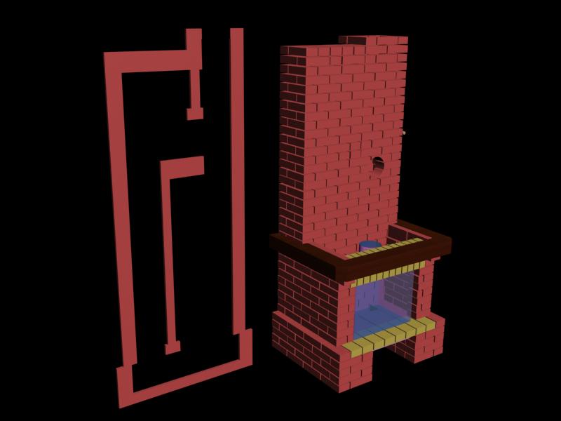

РОМАН ПЕРЕДЕРИЙ Опубліковано: 9 грудня 2012 Поділитись Опубліковано: 9 грудня 2012 Ваш вариант. 1 Посилання на коментар Поділитися на інших сайтах More sharing options...
yanka Опубліковано: 9 грудня 2012 Поділитись Опубліковано: 9 грудня 2012 а что тут про любые печи? тема про русские вроде. Никакого порядка, понимаешь... Посилання на коментар Поділитися на інших сайтах More sharing options...
krava Опубліковано: 15 грудня 2012 Поділитись Опубліковано: 15 грудня 2012 Ваш вариант. Роман, просветите пожалуйста поподробнее по поводу движения дыма в каналах дымохода. Исходя из рисунка, дым попадает в кирпичный дымоход справа, и прямотоком будет подниматься вверх наружу. В лабиринт он будет попадать поскольку постольку. А внизу будет скадливаться холодный воздух и не давать теплому воздуху нормально прогреть дымоход снизу. Не оптимальнее было бы сделать вход в кирпичный дымоход слева, чтобы у дыма был более длинный путь на верх и тем самым он отдавал больше энергии кладке? Посилання на коментар Поділитися на інших сайтах More sharing options...
yanka Опубліковано: 16 грудня 2012 Поділитись Опубліковано: 16 грудня 2012 да задвижка там выше входа Посилання на коментар Поділитися на інших сайтах More sharing options...
krava Опубліковано: 16 грудня 2012 Поділитись Опубліковано: 16 грудня 2012 да задвижка там выше входа Т.е. Вы хотите сказать, что задвижкой регулируете направление движения дыма? При розжиге задвижка открыта, а по мере прогрева канала, задвижка перекрывается и дым идет по длинному пути? Посилання на коментар Поділитися на інших сайтах More sharing options...
РОМАН ПЕРЕДЕРИЙ Опубліковано: 16 грудня 2012 Поділитись Опубліковано: 16 грудня 2012 При растопке задвижка открыта.После закрывается и щиток работает как колпак. 1 Посилання на коментар Поділитися на інших сайтах More sharing options...
