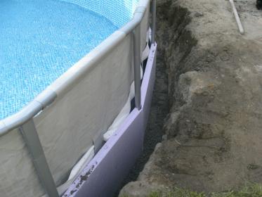

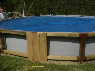

sokolsok Опубліковано: 14 травня 2010 Поділитись Опубліковано: 14 травня 2010 Возможно кому-то тоже интересно Третий год пользуемся каркасным бассейном Intex Ultra Frame. Размер круглый 5,50м и высотой 1,3 В этом году решили вкопать его в землю, и сделать вокруг что-то типа палубы. Выкопали землю на 80 сантиметров и на дно засыпали 10 сантиметров песка. Изначально, когда лили бетон на дорожки, оставили круг под бассейн и долбать бетон хоть не пришлось. Дно и стены будут полностью обложены пенопластом ХПС 30мм и в этот бутерброд вставится родной каркас и чаша бассейна. По периметру бассейна сварены два кольца из трубы 50х25 и между ними перемычки. К этой-же конструкции еще будет варится внутреннее кольцо из трубы, на которое пойдет вторая точка опирания палубы. Палуба будет из лиственницы ( палубная доска 35), на последних фото видны шаблоны, по которым пилят доску. (ссылка на изображение устарела) (ссылка на изображение устарела) (ссылка на изображение устарела) (ссылка на изображение устарела) (ссылка на изображение устарела) (ссылка на изображение устарела) (ссылка на изображение устарела) (ссылка на изображение устарела) (ссылка на изображение устарела) Посилання на коментар Поділитися на інших сайтах More sharing options...
Boleg2 Опубліковано: 24 травня 2010 Поділитись Опубліковано: 24 травня 2010 Ухты.А что на зиму не будете разбирать? Мне жена предложили вкопать каркасник(которого еще у меня нет-)))))).В общем была идея но я как то побоялся.А тут вижу что Вы это делаете.Подскажите на счет разборки на зиму.Да и как сливать воду если он ниже будет по уровню(мож насосом)?А еще вопрос-можно ли к вам подьехать реально посмотреть? Посилання на коментар Поділитися на інших сайтах More sharing options...
sokolsok Опубліковано: 24 травня 2010 Автор Поділитись Опубліковано: 24 травня 2010 На зиму разбирать и сливать не планирую. Сливается дренажным насосом в канализацию за 3 часа. У насоса высота подъема 4 метра. У людей живет уже 2 года и ничего. Посмотреть можно, да только это в Чернигове. От Киева 130 км. Посилання на коментар Поділитися на інших сайтах More sharing options...
Саша32 Опубліковано: 24 травня 2010 Поділитись Опубліковано: 24 травня 2010 вот фотки с немецкого сайта Посилання на коментар Поділитися на інших сайтах More sharing options...
