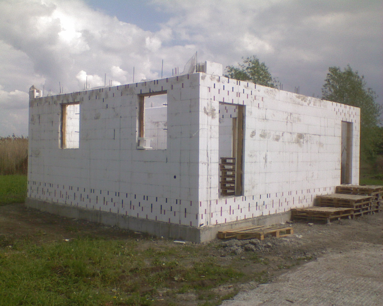

На праздниках залили коробку термодома на даче. Теперь с кумом возник спор. Над окном получилась балка в один термоблок, т.е. сечением ДхВхШ 1000ммх250ммх150мм, армированная как показано на рис.2. Снизу 3 шт. 12 арматуры, сверху 2 шт. 8-ки.
По середине окна приходится точка опирания деревянной балки перекрытия. Кум хочет дополнительно усилить пролет, я же считаю, что этого вполне достаточно. Готов выслушать аргументы за или против.
А вы не ложите балку по центру пролета, а положите 2 балки по бокам.
Сверху стена будет продолжатся выше или нет?
На второе окно так и попадает, а на первое по центру. Можно, конечно, и по бокам положить, но тогда шаг балок нарушится.
Выше будет мансардный этаж каркасного типа.
Нарушайте шаг балок. Или цепляйте ту балку дополнительно к мауэрлату мансарды.
