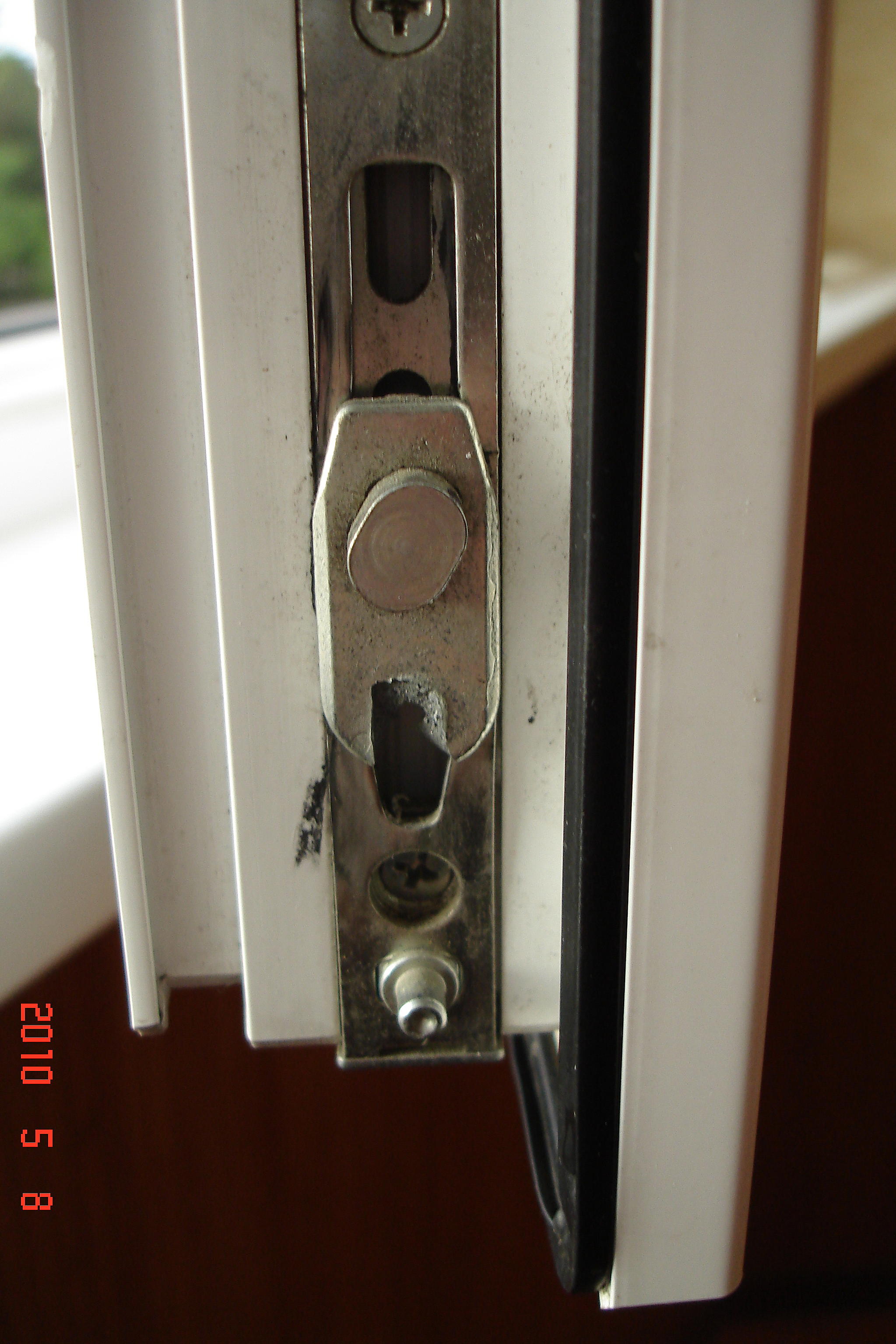

ex_Hunter Опубліковано: 10 травня 2010 Поділитись Опубліковано: 10 травня 2010 Кто может подсказать как называется эта поврежденная деталь для откидной створки окна, где такое можно приобрести и возможно ли самостоятельная замена. Спс. Посилання на коментар Поділитися на інших сайтах More sharing options...
sergsof Опубліковано: 10 травня 2010 Поділитись Опубліковано: 10 травня 2010 Откидной запор Масо арт.52432, быстрее всего. Вот если бы фото на 10см выше сказал бы точно (может быть константа). Если это Откидной запор Масо арт.52432 то: Замена возможна, ничего сложного выкрутить несколько саморезов и после этого закрутить их обратно. Могу купить. Забрать можно на левом берегу Харьковская или на Шулявке поздно вечером. В цене не скажу, точно до 50 грн. А если константа немного сложнее и дороже но тоже можно сделать самому. Звоните договоримся, 095 86 000 68 Посилання на коментар Поділитися на інших сайтах More sharing options...

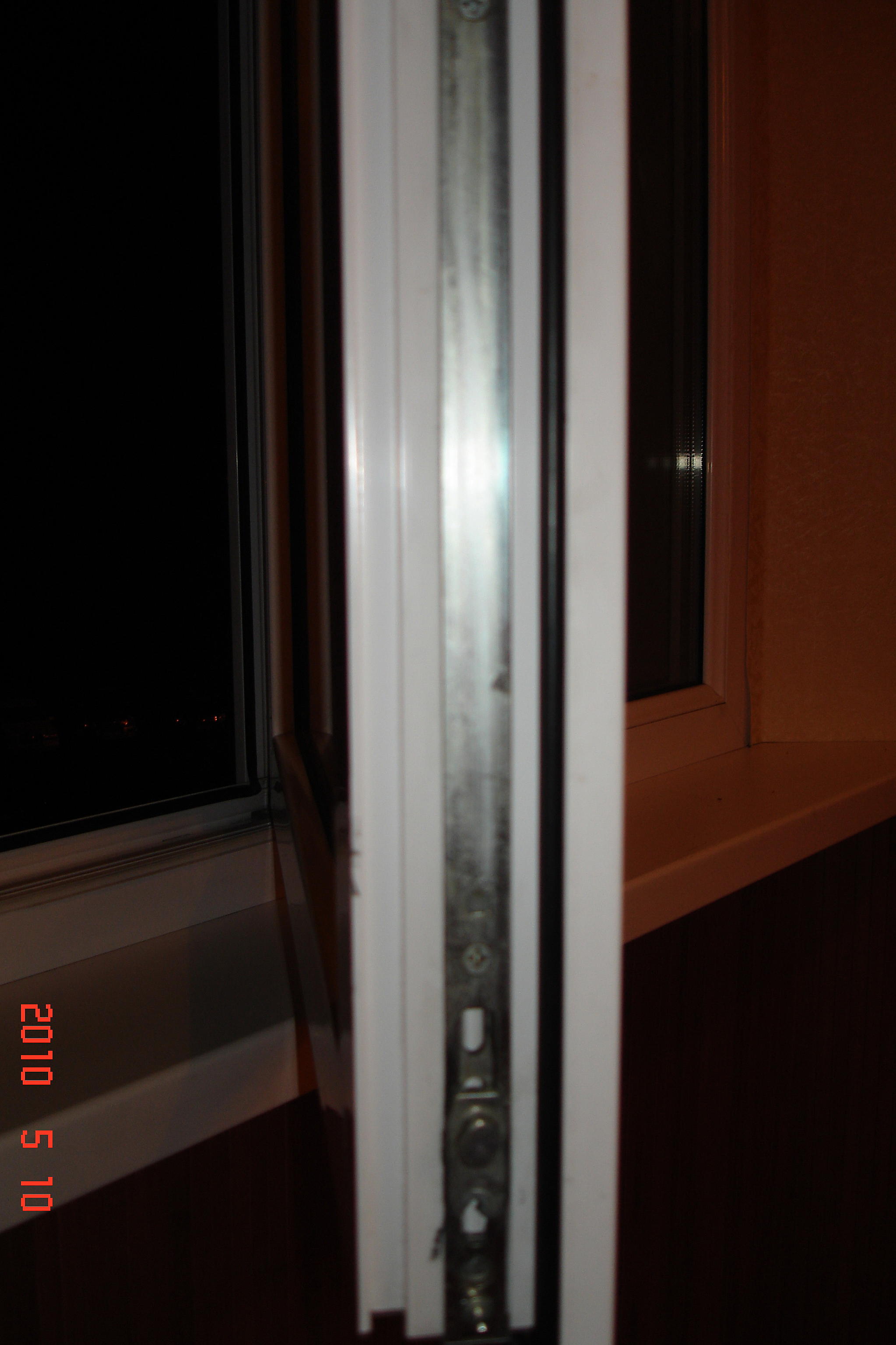

ex_Hunter Опубліковано: 10 травня 2010 Автор Поділитись Опубліковано: 10 травня 2010 А вот так,все видно ? Посилання на коментар Поділитися на інших сайтах More sharing options...
sergsof Опубліковано: 11 травня 2010 Поділитись Опубліковано: 11 травня 2010 Это константа . Для покупки нужно точный размер от центра ручки до низа фурнитуры и от верха фурнитуры до её низа, или там есть на нём маркировка, что то типа 600-800, 1001-1250, 1251-1500 и тд., а лучше и то и другое. Для замены вам понадобится ножовка по металлу и отвертка. Посилання на коментар Поділитися на інших сайтах More sharing options...
ex_Hunter Опубліковано: 12 травня 2010 Автор Поділитись Опубліковано: 12 травня 2010 А сколько она может стоить 1251-1500 ? Посилання на коментар Поділитися на інших сайтах More sharing options...
sergsof Опубліковано: 12 травня 2010 Поділитись Опубліковано: 12 травня 2010 А сколько она может стоить 1251-1500 ? 50-100 грн. не больше!!! 1 Посилання на коментар Поділитися на інших сайтах More sharing options...
