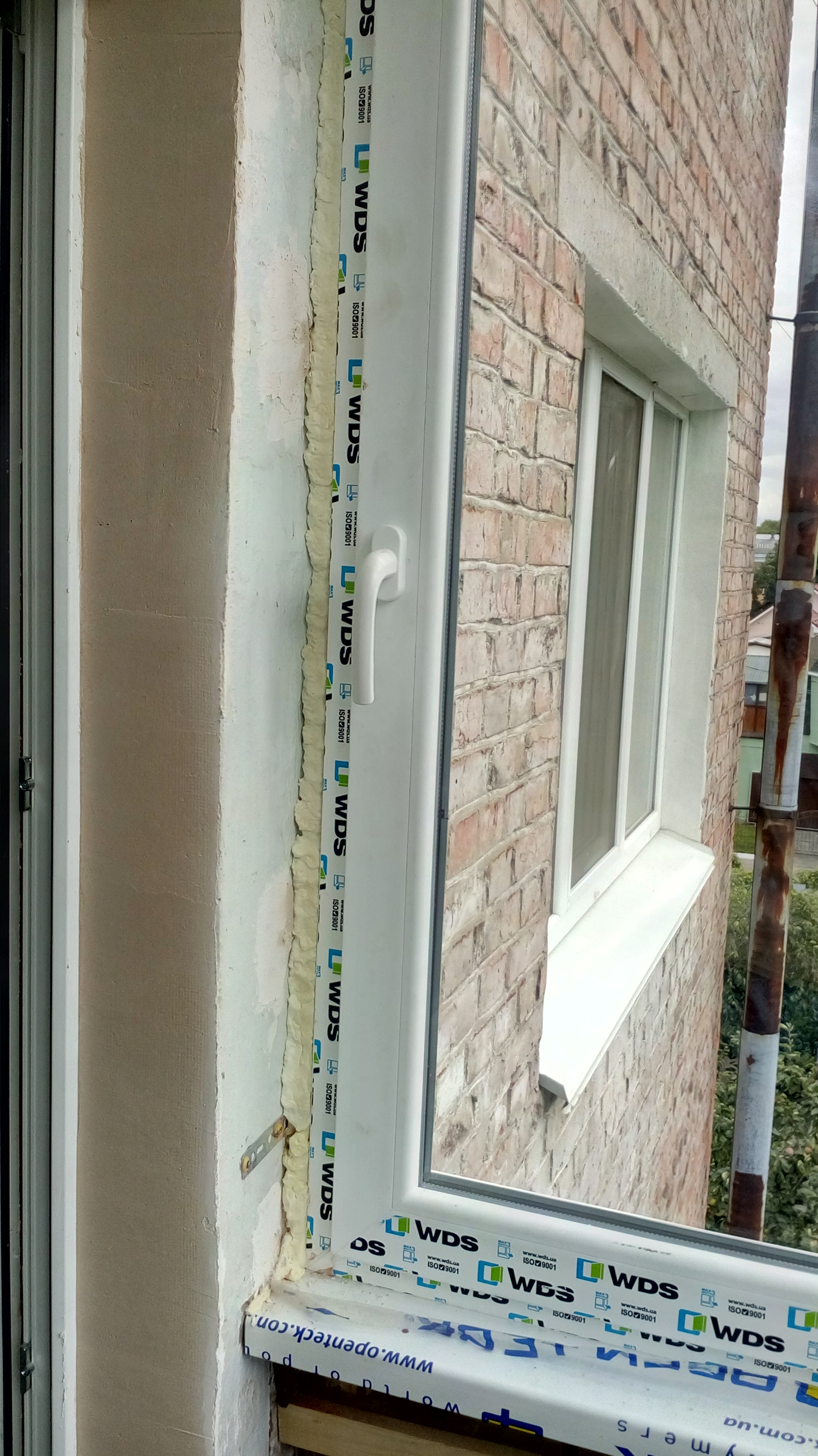

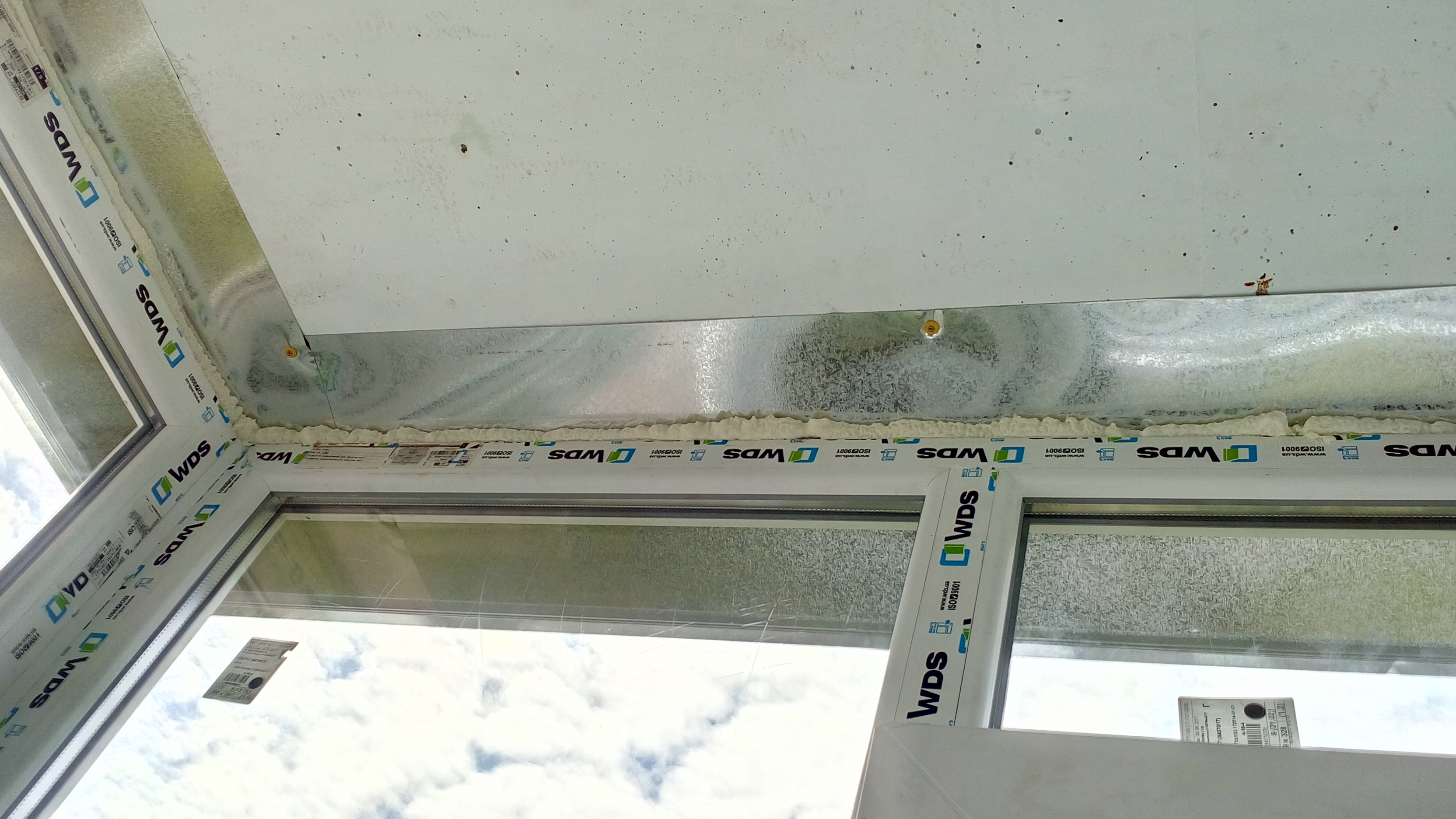

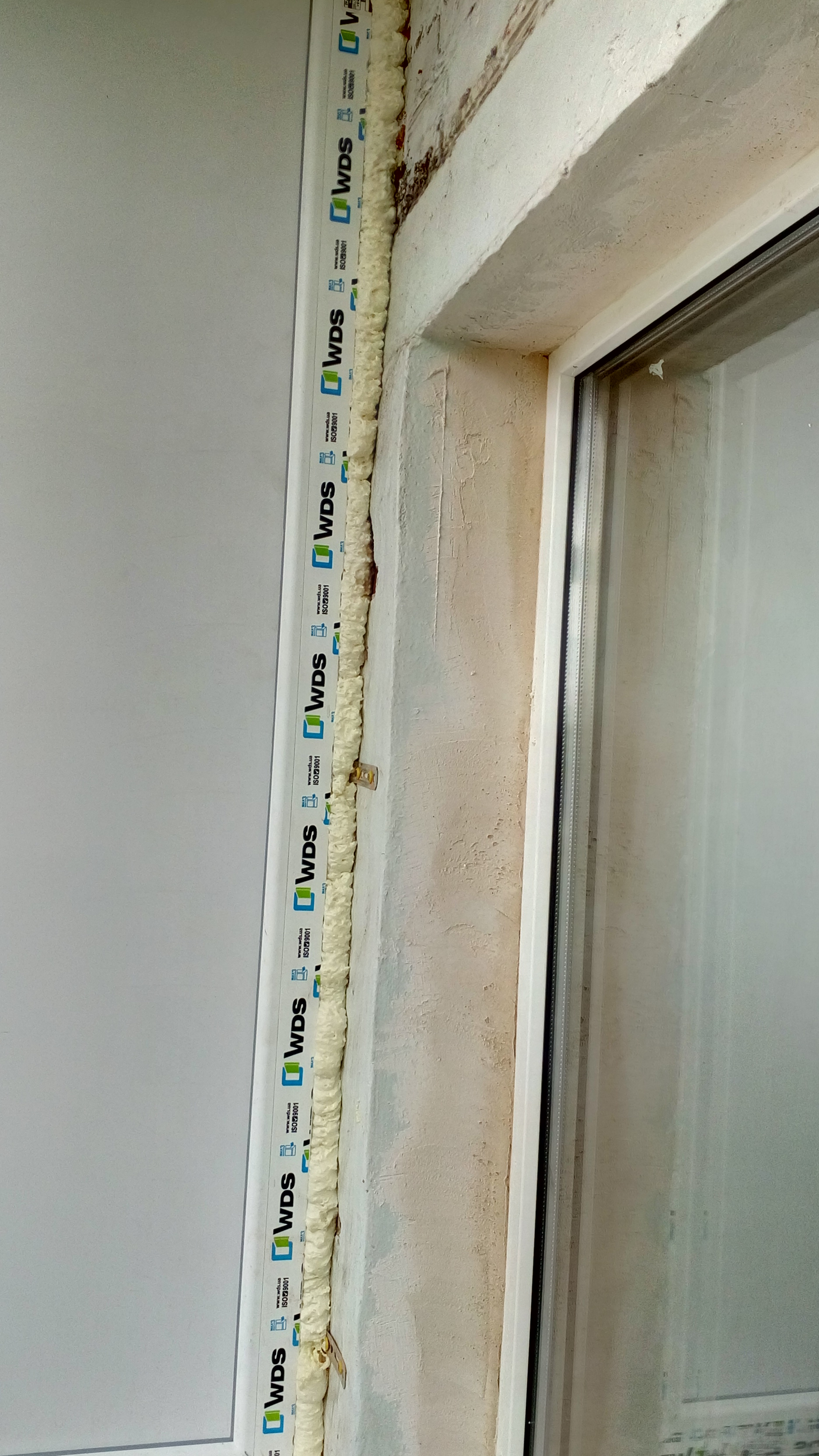

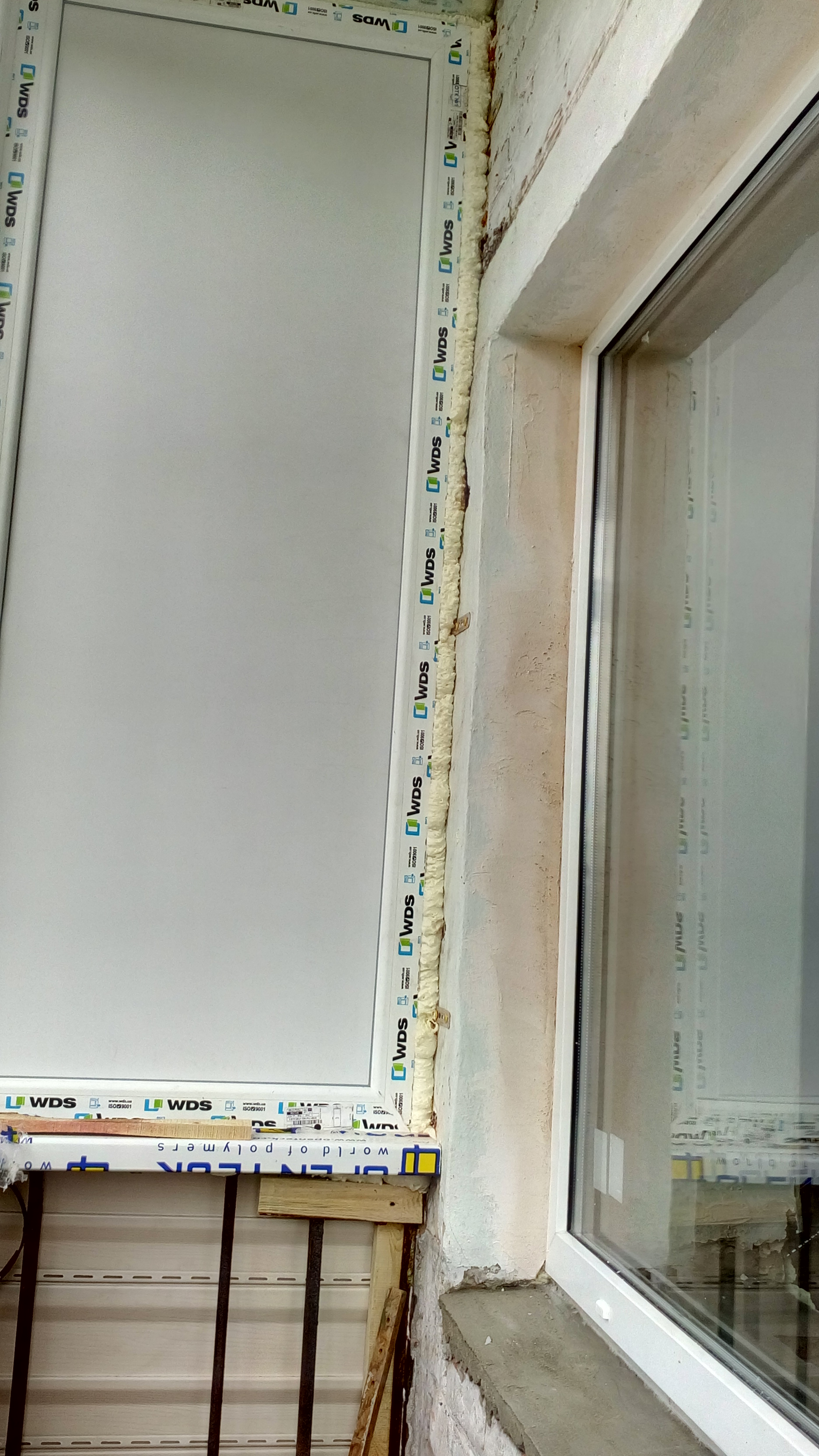

rossoneri2479 Опубліковано: 6 липня 2017 Поділитись Опубліковано: 6 липня 2017 подскажите как и чем заделать швы после заделкой пеной? Посилання на коментар Поділитися на інших сайтах More sharing options...
Витэк Опубліковано: 6 липня 2017 Поділитись Опубліковано: 6 липня 2017 Пластиковыми уголками. 1 Посилання на коментар Поділитися на інших сайтах More sharing options...
rossoneri2479 Опубліковано: 6 липня 2017 Поділитись Опубліковано: 6 липня 2017 Пластиковыми уголками. а перед этим нужно штукатурить? со временем продувать не будет? Посилання на коментар Поділитися на інших сайтах More sharing options...
мастерок Опубліковано: 6 липня 2017 Поділитись Опубліковано: 6 липня 2017 Если хотите полной герметичности,то необходимо все поверхности стен и потолка обклеить ЭППСом с заходом на раму. 2 Посилання на коментар Поділитися на інших сайтах More sharing options...
malyarman Опубліковано: 7 липня 2017 Поділитись Опубліковано: 7 липня 2017 Если хотите полной герметичности,то необходимо все поверхности стен и потолка обклеить ЭППСом с заходом на раму. Если делать сразу и капитально-то да. Я много раз делал оконные откосы в таких панельках и часто люди по ходу просили ещё и заделать такие щели на балконах(на первое время,до полного утепления у них руки сразу не доходили).Так я срезал/углублял пену и заполнял их штукатуркой,герметиком.У некоторых людей бывал через 3-4года-нигде не треснуло,не продувало.Многие даже всё это аккуратно скрыли багетиками,молдингами и т.п. 1 Посилання на коментар Поділитися на інших сайтах More sharing options...
fed-vitalii Опубліковано: 7 липня 2017 Поділитись Опубліковано: 7 липня 2017 подскажите как и чем заделать швы после заделкой пеной? На втором фото , на оценковке в холодное время будет образовываться конденсат , мост холода на раме нет расшерителя и чем то подшить тоже проблемка . Посилання на коментар Поділитися на інших сайтах More sharing options...
AndyAntonov Опубліковано: 7 липня 2017 Поділитись Опубліковано: 7 липня 2017 подскажите как и чем заделать швы после заделкой пеной? При правильной установке окон пена наружу вообще не торчит. Но очень злое колдунство под названием «тёплый монтаж» умеют единицы установщиков. 1 Посилання на коментар Поділитися на інших сайтах More sharing options...
