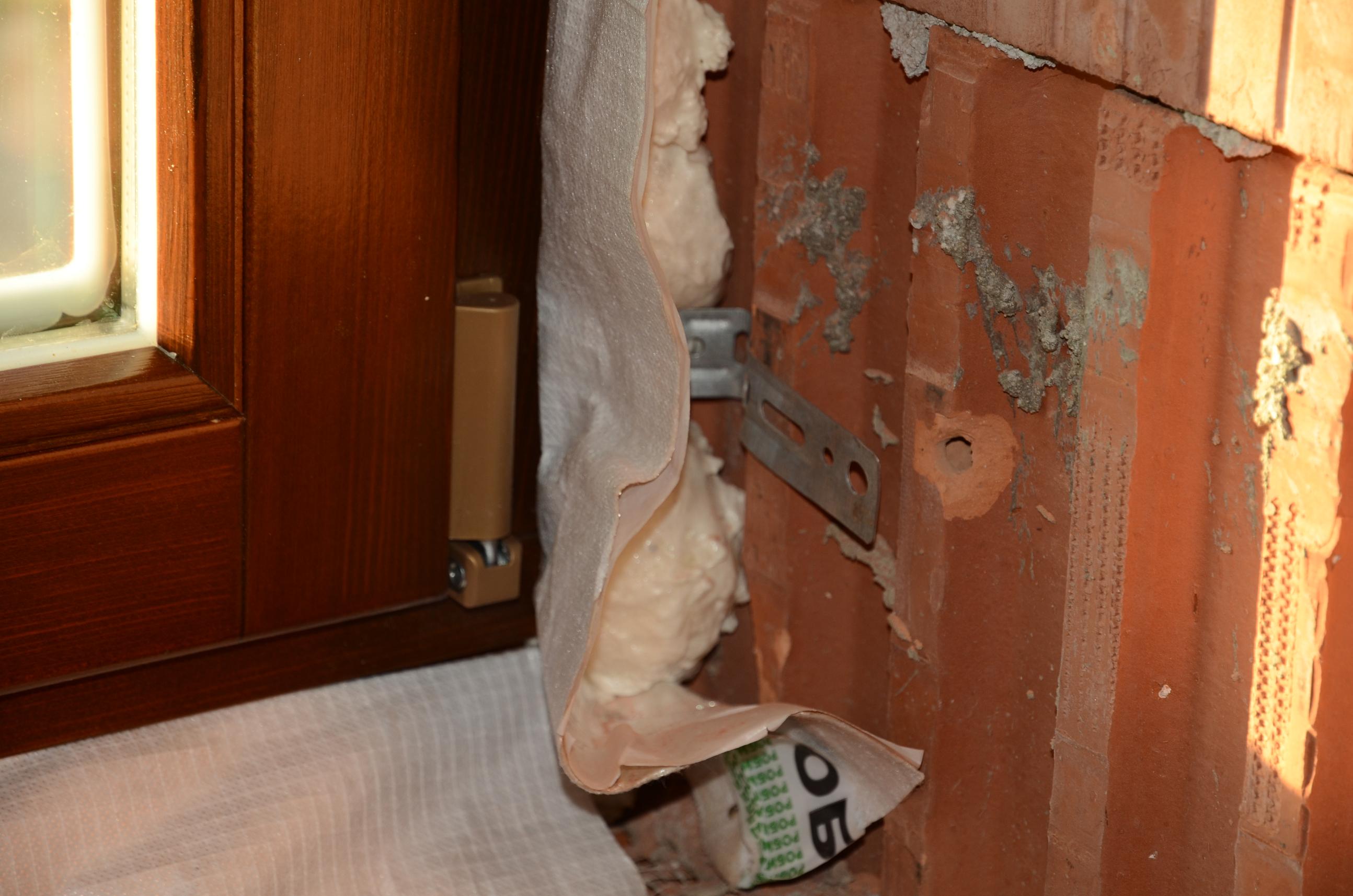

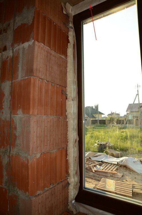

XL.pro Опубліковано: 17 грудня 2013 Поділитись Опубліковано: 17 грудня 2013 Добрый день. Во время установки окна, по внутреннему периметру наклеивалась пароизоляционная лента, по наружному - ПСУЛ. Во время внутренних работ штукатуры откосы не делали, сказали, что штукатурка (цементно-песчано-известковая) может треснуть на стыке с окном + к ленте не приклеится и посоветовали с 3 сторон наклеить ЭППС, поверх него сетку и пошпатлевать. Работы перенеслись на следующий год. Высота верхнего проема порядка 7 см, высота боковых проемов 3-4 см. Нужны советы: 1. Если делать откосы из ЭППС, и чтобы они были крепкими (не продавливались), какой минимальный слой штукатурки должен быть? 2. Если откосы поштукатурить, будет ли штукатурка держаться на ленте, не отвалится? 3. Между откосом и окном (в моем случае - дерево), чтобы не было трещин, нужно что-нибудь устанавливать? Спасибо. Посилання на коментар Поділитися на інших сайтах More sharing options...
Гочик Опубліковано: 18 грудня 2013 Поділитись Опубліковано: 18 грудня 2013 Нужны советы: 1. Если делать откосы из ЭППС, и чтобы они были крепкими (не продавливались), какой минимальный слой штукатурки должен быть? 2. Если откосы поштукатурить, будет ли штукатурка держаться на ленте, не отвалится? 3. Между откосом и окном (в моем случае - дерево), чтобы не было трещин, нужно что-нибудь устанавливать? 1. Якщо ЕППС, то 3-5 мм відповідного клею + сітка, а потім ще буде шпаклівка 2. Ніяка штукатурка триматись не буде 3. Привіконний профіль "фантом". Утвориться стик рама-профіль, але це краще ніж не контрольована тріщина. Сам зробив би так: 1. Пароізоляцію загорнув би на піну (запхати між піну і блок) 2. Монтаж привіконного профіля 3. Штукатурка відкоса (буде триматись за рахунок товщини шару. Посилання на коментар Поділитися на інших сайтах More sharing options...
XL.pro Опубліковано: 20 грудня 2013 Поділитись Опубліковано: 20 грудня 2013 3. Привіконний профіль "фантом". Утвориться стик рама-профіль, але це краще ніж не контрольована тріщина. В интернете прочел о примыкающем оконном профиле, но никак не пойму, он оштукатуривается полностью, его не видно или на стыке окно-откос будет виден? Посилання на коментар Поділитися на інших сайтах More sharing options...

XL.pro Опубліковано: 20 грудня 2013 Поділитись Опубліковано: 20 грудня 2013 Будет виден. Делали мы как дом одному из наших форумчанин-владельцу фирмы оконной,монтаж окон был очень правильный,как у Вас.Но после безуспешных попыток оштукатурить откос он лично дал команду срезать всё нафиг,вот так то! Те пластиковые приоконные профиля для штукатурки,которые приходилось видеть мне-говно полное. Если будет виден, то испортит всю красоту окон. 1. Если делать откосы из ЭППС, затем сетка и шпатлевка, то откосы будут мягкие и продавливаться, правильно? 2. Если "сорвать все нафиг", то для откосов 3-5 см сделать набрызг и оштукатурить? Понятно, что в верхней части оконного проема будет ЭППС. Опять же, как сделать так, чтобы откосы не трещали в местах примыкания с окном? Буду признателен за ответы. Посилання на коментар Поділитися на інших сайтах More sharing options...
plitochnik Опубліковано: 20 грудня 2013 Поділитись Опубліковано: 20 грудня 2013 Если делать откосы из ЭППС, затем сетка и шпатлевка, то откосы будут мягкие и продавливаться, правильно?нет неправильно. по такой технологии сделаны десятки если не сотни тысяч фасадов и ничего там не продавливается, если специально не продавливать 1 Посилання на коментар Поділитися на інших сайтах More sharing options...

malyarman Опубліковано: 20 грудня 2013 Поділитись Опубліковано: 20 грудня 2013 Если будет виден, то испортит всю красоту окон. 1. Если делать откосы из ЭППС, затем сетка и шпатлевка, то откосы будут мягкие и продавливаться, правильно? 2. Если "сорвать все нафиг", то для откосов 3-5 см сделать набрызг и оштукатурить? Понятно, что в верхней части оконного проема будет ЭППС. Опять же, как сделать так, чтобы откосы не трещали в местах примыкания с окном? Буду признателен за ответы. 1)Плотный ЭППС,если по нему специально не бить молотком будет стоять. 2)Насчёт набрызга не скажу(это к Мастерку),а если делать из гипсовой штукатурки,то для 3-5см никаких набрызгов не нужно. 3)"Опять же, как сделать так, чтобы откосы не трещали в местах примыкания с окном?"-Про штукатурные я уже писал-можно проклеить лентой холста впритык к окну-но волосяная трещина может всё-равно появиться со временем.В откосах из гипсокартона или ЭППСа я зарезаю их под углом к окну и заполняю этот шов акриловым герметиком(+сверху ту же стеклоленту приклеиваю на шпаклёвку.) 1 Посилання на коментар Поділитися на інших сайтах More sharing options...

XL.pro Опубліковано: 23 грудня 2013 Поділитись Опубліковано: 23 грудня 2013 Всем спасибо большое за советы, остановился на варианте: ЭППС => сетка => шпатлевка. Есть еще 2 небольших вопроса: 1. Перед наклейкой ЭППС откос нужно выровнять (тем же цементным раствором)? Так как стены дома из Поротерма 44, а у него по бокам "замки". 2. На какую минимальную толщину оконного профиля должен заходить откос? На 0,5 - 2 см? Посилання на коментар Поділитися на інших сайтах More sharing options...
Viks Опубліковано: 23 грудня 2013 Поділитись Опубліковано: 23 грудня 2013 Я под гипсовую штукатурку заказывал притворный маяк или демферная лента (для примыкания гипса к окну) - прикольная штука... - потом верхняя часть отрывается и смотрится оч. акуратно Застройщики в личку спрашивают где заказывал притворный маяк... Мне привозили ребята кот. делали гипсовую штукатурку машинным способом Может у Кнауфа больше инфо или спецы подскажуть о нем больше Посилання на коментар Поділитися на інших сайтах More sharing options...
plitochnik Опубліковано: 23 грудня 2013 Поділитись Опубліковано: 23 грудня 2013 Перед наклейкой ЭППС откос нужно выровнять (тем же цементным раствором)? Так как стены дома из Поротерма 44, а у него по бокам "замки".можно клеить на неровную поверхность на цементный клей, или на ровную - на специальный клей пену. Посилання на коментар Поділитися на інших сайтах More sharing options...
