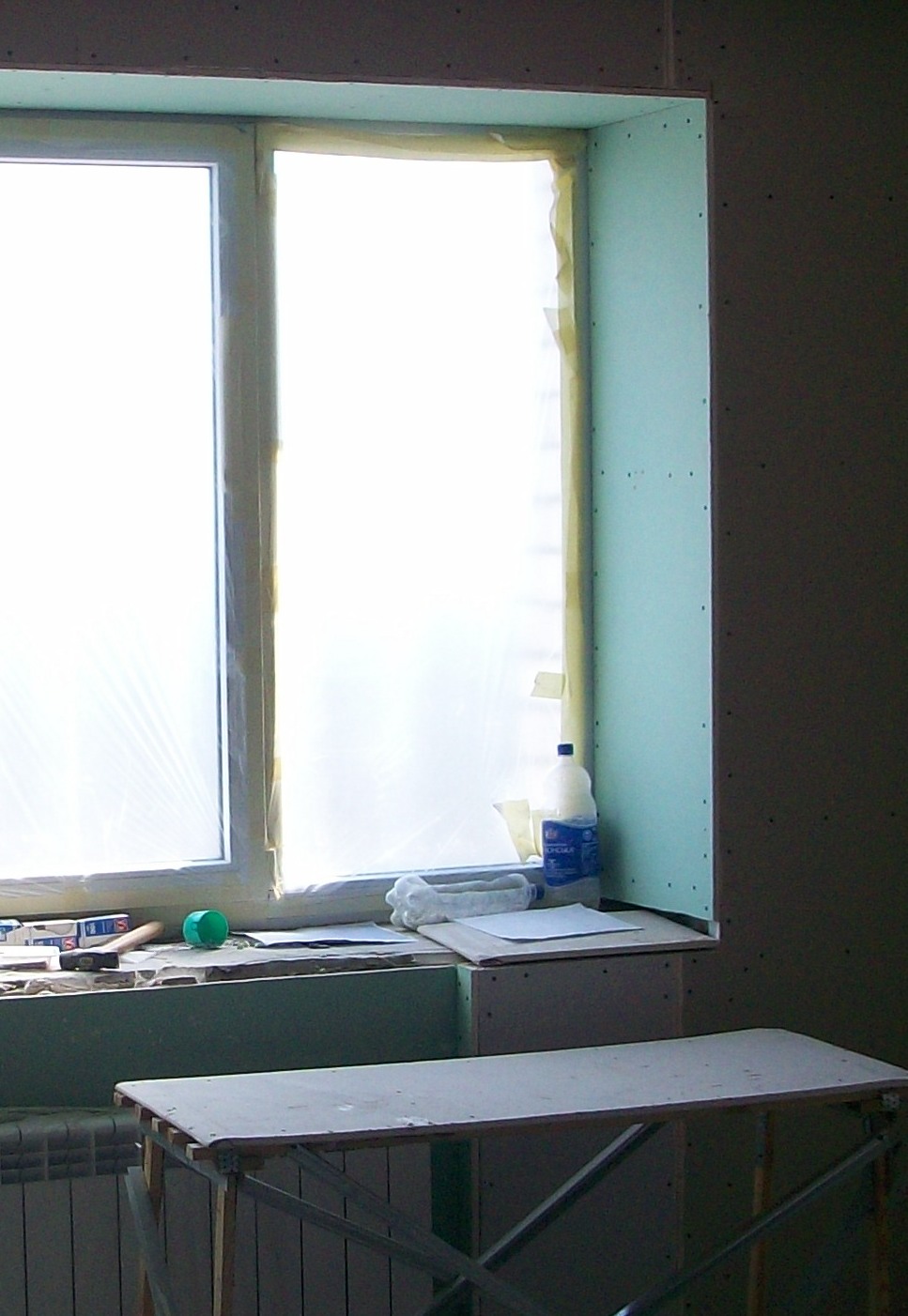

alexxgeps Опубліковано: 11 травня 2010 Поділитись Опубліковано: 11 травня 2010 Кого его? Берем базальт 20мм. Клеим на откос дальше сетка и штукатурка 15мм, все за один раз. Ничего шкурить не надо. вот откос . внутри фольгированый пенофол . жесть . Посилання на коментар Поділитися на інших сайтах More sharing options...

Днепр Владимир Опубліковано: 12 травня 2010 Поділитись Опубліковано: 12 травня 2010 вот откос . внутри фольгированый пенофол . жесть . Почему стык на стене г.к мало отведён от угла-Вечная трещина!Нужно минимум 20см!И по логике сначала монтируется подоконник-потом откос!А штукатуркой- больше вероятность загадить окно, его механизмы и пошкарябать сам подоконник! Посилання на коментар Поділитися на інших сайтах More sharing options...

alexxgeps Опубліковано: 13 травня 2010 Поділитись Опубліковано: 13 травня 2010 Почему стык на стене г.к мало отведён от угла-Вечная трещина!! какая трещина , уважаемый . там сплошной метал + обои сверху толстые . ёмаё . главное , что есть перехлёст на углу , хоть 5-7 см . Посилання на коментар Поділитися на інших сайтах More sharing options...
