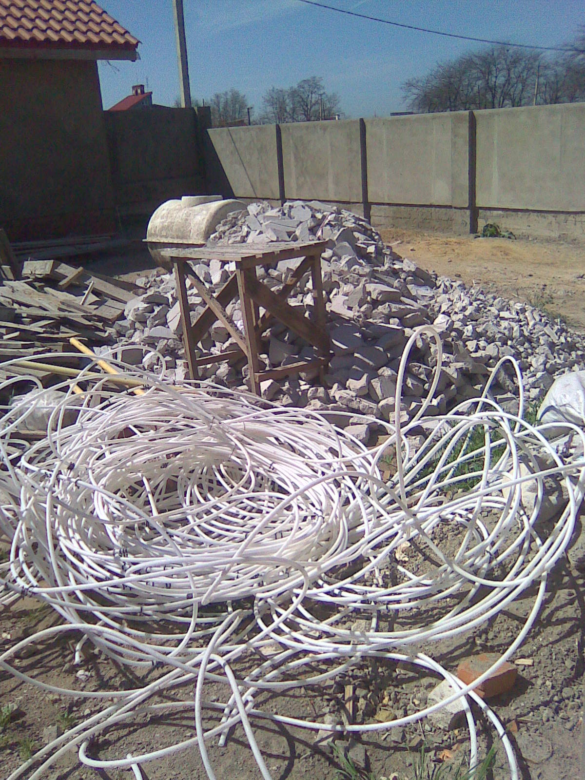

Бубуська Опубліковано: 10 травня 2010 Поділитись Опубліковано: 10 травня 2010 Всем привет, Выкладываю фото своей стройки, но для начала хочу выложить фото моей стяжки и теплого пола, доставшееся мне от прежнего прораба - женщины которая не смогла справиться в воровством рабочих и самовольными отлучками, которая в упор не видела брака и месяцами исправляла недоделки и в конце концов отказалась работать на моем объекте. Теплый пол по видимому был пробит рабочими и абсолютно не держал давление при опрессовке новыми сантехниками. Все 3 контура. Также были сорваны пломбы на водомере, газовом счетчике и задута монтажной пеной канализация Посилання на коментар Поділитися на інших сайтах More sharing options...

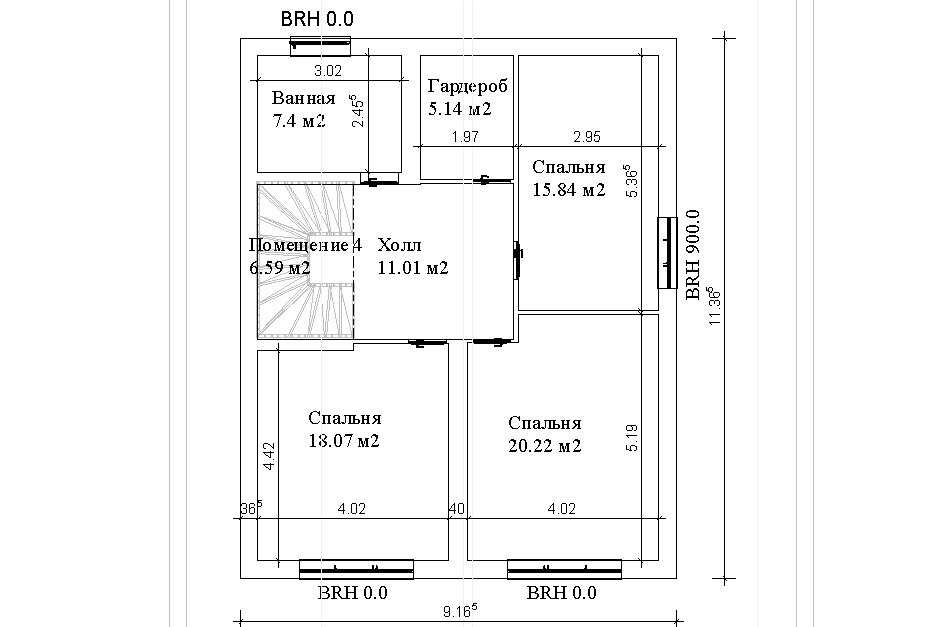

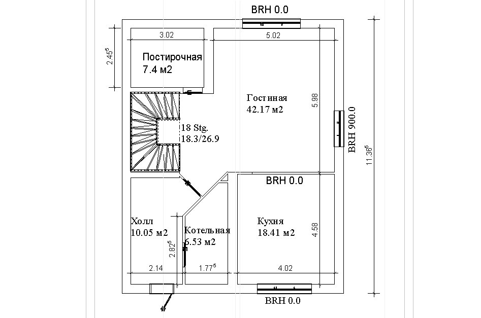

Бубуська Опубліковано: 10 травня 2010 Автор Поділитись Опубліковано: 10 травня 2010 Планы этажей тоже выкладываю на обсуждение Посилання на коментар Поділитися на інших сайтах More sharing options...

Игорь_OD Опубліковано: 10 травня 2010 Поділитись Опубліковано: 10 травня 2010 Планы этажей тоже выкладываю на обсуждение ИМХО не хватает санузла на 1-м этаже. Посилання на коментар Поділитися на інших сайтах More sharing options...
Бубуська Опубліковано: 11 травня 2010 Автор Поділитись Опубліковано: 11 травня 2010 То что на плане постирочная это и санузел с унитазом, биде душевой кабинкой, умывальником и стиралкой. + в котельной при входе миниванна для лап и ведер Посилання на коментар Поділитися на інших сайтах More sharing options...
Igor_M Опубліковано: 11 травня 2010 Поділитись Опубліковано: 11 травня 2010 Планы этажей тоже выкладываю на обсуждение Окно в котельной сделайте обязательно... по нормативам положено. И откуда начинается подъем лестницы? Если от двери постирочной, то это не очень хорошо (я бы сказал, что очень плохо). Если же подъем ближе к входу, то тогда на втором этаже подъем попадает на вход в с/у - опять не фонтан... В лестнице насчитал 18 ступенек. Какая у вас высота этажа? Если 2,7м + 35см (перекрытие и пирог пола), то получается ступенька высотой 17см. Вы так и планировали? Я себе сделал 290х170мм - везде пишут, что вроде как это самый удобный размер для лестницы внутри дома... Главный вход сделайте сбоку (с левой стороны холла), тогда у вас справа от входа получится шикарная ниша для шкафа-купе (дверь в котельную чуть выше переместите)... Вы продумали - как будете делать перекрытие? Панелями вроде не сильно плучается - будете заливать монолитом? Посилання на коментар Поділитися на інших сайтах More sharing options...
Игорь_OD Опубліковано: 11 травня 2010 Поділитись Опубліковано: 11 травня 2010 То что на плане постирочная это и санузел с унитазом, биде душевой кабинкой, умывальником и стиралкой. + в котельной при входе миниванна для лап и ведер ну это совсен другое дело, т.к. иначе в с/у на второй этаэ не набегаешся:D Посилання на коментар Поділитися на інших сайтах More sharing options...
Бубуська Опубліковано: 11 травня 2010 Автор Поділитись Опубліковано: 11 травня 2010 (змінено) Окно в котельной сделайте обязательно... по нормативам положено. И откуда начинается подъем лестницы? Если от двери постирочной, то это не очень хорошо (я бы сказал, что очень плохо). Если же подъем ближе к входу, то тогда на втором этаже подъем попадает на вход в с/у - опять не фонтан... В лестнице насчитал 18 ступенек. Какая у вас высота этажа? Если 2,7м + 35см (перекрытие и пирог пола), то получается ступенька высотой 17см. Вы так и планировали? Я себе сделал 290х170мм - везде пишут, что вроде как это самый удобный размер для лестницы внутри дома... Главный вход сделайте сбоку (с левой стороны холла), тогда у вас справа от входа получится шикарная ниша для шкафа-купе (дверь в котельную чуть выше переместите)... Вы продумали - как будете делать перекрытие? Панелями вроде не сильно плучается - будете заливать монолитом? Дом то уже выстроен и есть и внутренняя разводка электрики штукатурка и подвесные гипсокартонные потолки. От стяжки до гипсокартона высота около 295см Лестница - начало не от постирочной. На 2м этаже подходит к санузлу и поэтому дверь будет открываться вовнутрь. Высоту ступеней не помню. В момент монтажа выглядела так Перекрытия из плит, а монолитные участки от лестницы и до протипоположной стены. Со 2го на мансарду винтовая лестница Змінено 11 травня 2010 користувачем Бубуська Посилання на коментар Поділитися на інших сайтах More sharing options...
Igor_M Опубліковано: 11 травня 2010 Поділитись Опубліковано: 11 травня 2010 Дом то уже выстроен и есть и внутренняя разводка электрики штукатурка и подвесные гипсокартонные потолки. От стяжки до гипсокартона высота около 295см Лестница - начало не от постирочной. На 2м этаже подходит к санузлу и поэтому дверь будет открываться вовнутрь. Перекрытия из плит, а монолитные участки от лестницы и до протипоположной стены. Со 2го на мансарду винтовая лестница Понятно... Но окно ОБЯЗАТЕЛЬНО в котельной сделайте. Посилання на коментар Поділитися на інших сайтах More sharing options...
Бубуська Опубліковано: 11 травня 2010 Автор Поділитись Опубліковано: 11 травня 2010 Понятно... Но окно ОБЯЗАТЕЛЬНО в котельной сделайте. Оно там есть 80х80 см Посилання на коментар Поділитися на інших сайтах More sharing options...

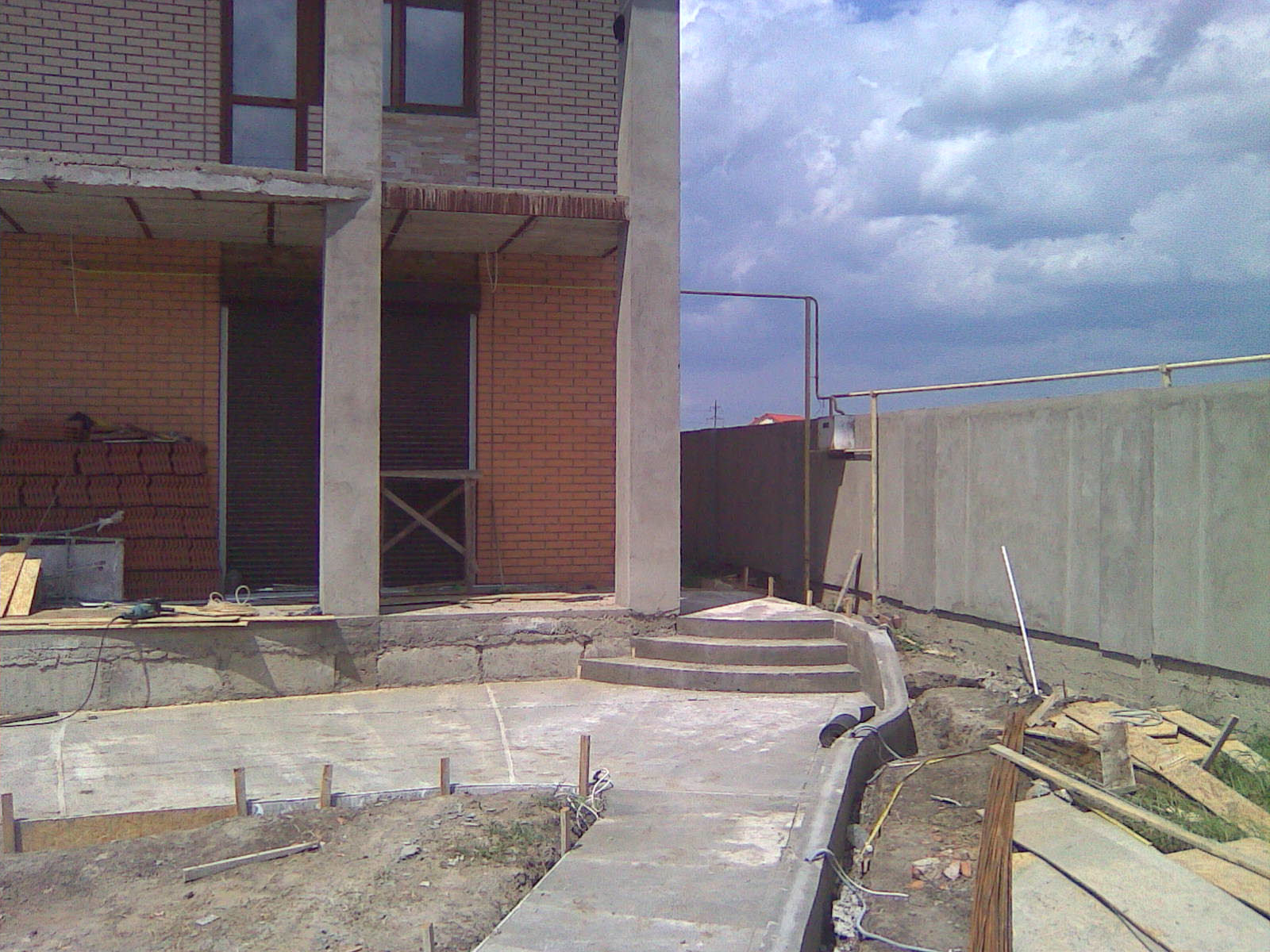

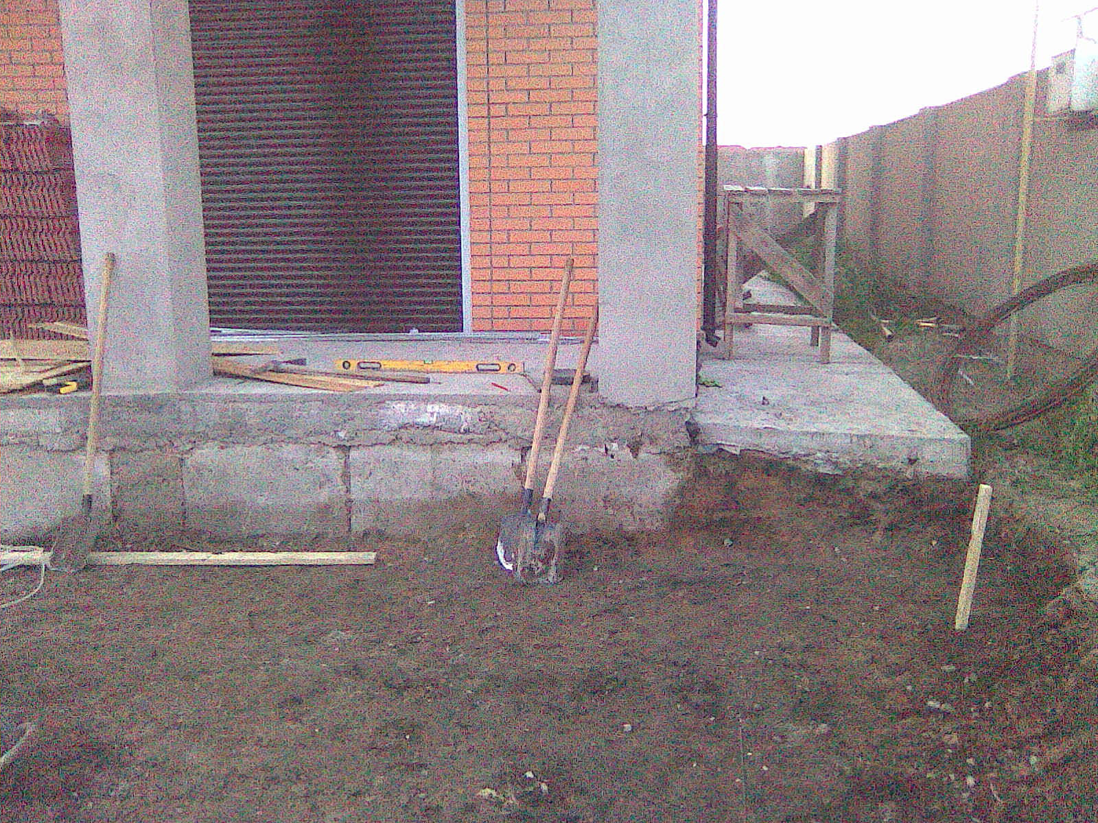

Бубуська Опубліковано: 29 травня 2010 Автор Поділитись Опубліковано: 29 травня 2010 При планировке двора из за перепада местности пришлось сделать сбоку дома дополнительное крылечко. Теперь мучает вопрос нужно ли его накрывать навесом чтоб дождь и снег не попадали на террасу и в кухню? Осталось около 20м2 черепицы так что есть из чего лепить, а вот стоит ли? Посилання на коментар Поділитися на інших сайтах More sharing options...
Дантист Опубліковано: 31 травня 2010 Поділитись Опубліковано: 31 травня 2010 При планировке двора из за перепада местности пришлось сделать сбоку дома дополнительное крылечко. Теперь мучает вопрос нужно ли его накрывать навесом чтоб дождь и снег не попадали на террасу и в кухню? Осталось около 20м2 черепицы так что есть из чего лепить, а вот стоит ли? думаю если будет наклонная плоскость накрывать не прийдется.. я свою терасу накрывать не буду. обработаю примыкающу стенку гидроизоляцией и сделаю стек по желобу.. Посилання на коментар Поділитися на інших сайтах More sharing options...
