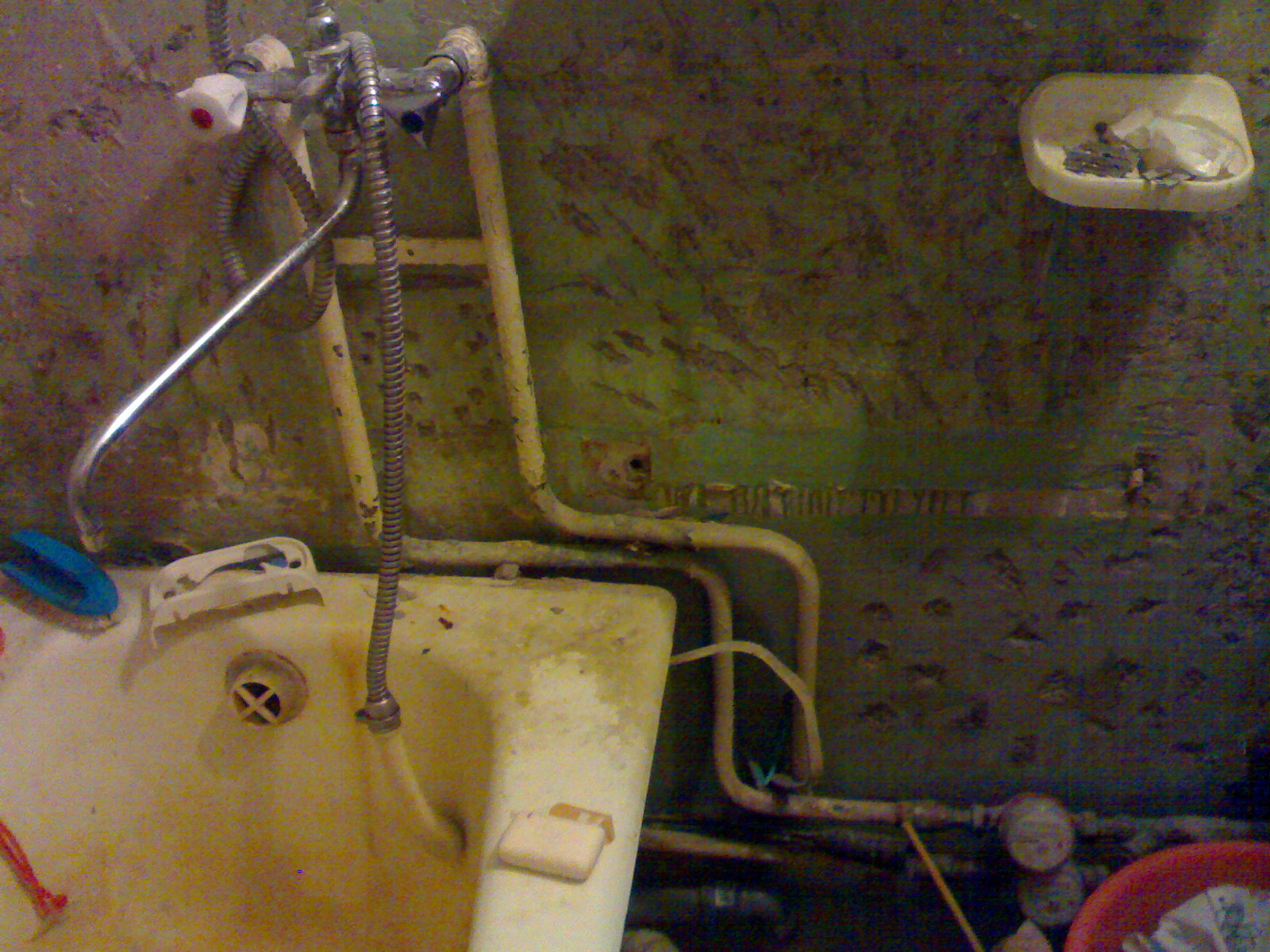

so-rec Опубліковано: 10 травня 2010 Поділитись Опубліковано: 10 травня 2010 Нужно утопить трубы от счётчиков воды до смесителей, - сколько будет стоить работа с материалами и без? Посилання на коментар Поділитися на інших сайтах More sharing options...
Татьяна5 Опубліковано: 10 травня 2010 Поділитись Опубліковано: 10 травня 2010 по хорошему, это как 1 точка, 30-50 уе, главное найти того, кто возьмется Посилання на коментар Поділитися на інших сайтах More sharing options...
Дмитруха Опубліковано: 11 травня 2010 Поділитись Опубліковано: 11 травня 2010 Их надо обрезать и заменить на металопластик. Работы на день. Но сантехники народ разбалованый и из-за одной точки никто не поедет. Попробуйте договорится с Жековскими. По цене 300-400грн. Можете сделать сами. Это как конструктор. Главное сделать штробу. Посилання на коментар Поділитися на інших сайтах More sharing options...
so-rec Опубліковано: 11 травня 2010 Автор Поділитись Опубліковано: 11 травня 2010 Их надо обрезать и заменить на металопластик. Работы на день. Но сантехники народ разбалованый и из-за одной точки никто не поедет. Попробуйте договорится с Жековскими. По цене 300-400грн. Можете сделать сами. Это как конструктор. Главное сделать штробу. Металопластик не подойдёт, т.к нужно ставить редукторы. Необходимо просто отрезать и переварить (желательно оцинкованной трубой). Жековские сантехники "зарядили" за такую работу 1500-2000 грн Так что вопрос отпал сам собой. Посилання на коментар Поділитися на інших сайтах More sharing options...
Татьяна5 Опубліковано: 11 травня 2010 Поділитись Опубліковано: 11 травня 2010 Металопластик не подойдёт, т.к нужно ставить редукторы. Необходимо просто отрезать и переварить (желательно оцинкованной трубой). Жековские сантехники "зарядили" за такую работу 1500-2000 грн Так что вопрос отпал сам собой. стояк в картире перекрыть можно автономно? мож цену зарядили, потому, что нужно весь дом отключать, как-то с таким столкнулась в гостинке Посилання на коментар Поділитися на інших сайтах More sharing options...
so-rec Опубліковано: 11 травня 2010 Автор Поділитись Опубліковано: 11 травня 2010 стояк в картире перекрыть можно автономно? мож цену зарядили, потому, что нужно весь дом отключать, как-то с таким столкнулась в гостинке Не знаю - возможно. Хотя с другой стороны зачем отключать весь стояк - если вода перекрывается краном в квартире? Посилання на коментар Поділитися на інших сайтах More sharing options...
murava Опубліковано: 11 травня 2010 Поділитись Опубліковано: 11 травня 2010 Имхо, в этой работе самое сложно - проштробить. Если это монолит панельки - то ну его в лес Посилання на коментар Поділитися на інших сайтах More sharing options...
so-rec Опубліковано: 11 травня 2010 Автор Поділитись Опубліковано: 11 травня 2010 Имхо, в этой работе самое сложно - проштробить. Если это монолит панельки - то ну его в лес Проштробим сами Посилання на коментар Поділитися на інших сайтах More sharing options...
murava Опубліковано: 11 травня 2010 Поділитись Опубліковано: 11 травня 2010 Тогда возьмите в аренду паяльник (или купите за 200 грн), пару-тройку фиттингов и почувствуйте себя сантехником. За час возни и минимума усилий Вы вполне решите эту проблему, сэкономив 1,5К грн. Посилання на коментар Поділитися на інших сайтах More sharing options...
so-rec Опубліковано: 11 травня 2010 Автор Поділитись Опубліковано: 11 травня 2010 Тогда возьмите в аренду паяльник (или купите за 200 грн), пару-тройку фиттингов и почувствуйте себя сантехником. За час возни и минимума усилий Вы вполне решите эту проблему, сэкономив 1,5К грн. Спасибо конечно за совет, но я бы не создавал тему, если бы умел сам варить трубы паяльником Посилання на коментар Поділитися на інших сайтах More sharing options...
murava Опубліковано: 11 травня 2010 Поділитись Опубліковано: 11 травня 2010 Там нет ничего сложного. Цена науки - метр трубы и полтора десятка уголков. Многие делали сами - все прекрасно. Тем более Вы будете паять мелкие диаметры. Посилання на коментар Поділитися на інших сайтах More sharing options...
so-rec Опубліковано: 11 травня 2010 Автор Поділитись Опубліковано: 11 травня 2010 Там нет ничего сложного. Цена науки - метр трубы и полтора десятка уголков. Многие делали сами - все прекрасно. Тем более Вы будете паять мелкие диаметры. Ну, ежели никого не найду, то видимо придётся и эту науку постигать. Посилання на коментар Поділитися на інших сайтах More sharing options...
