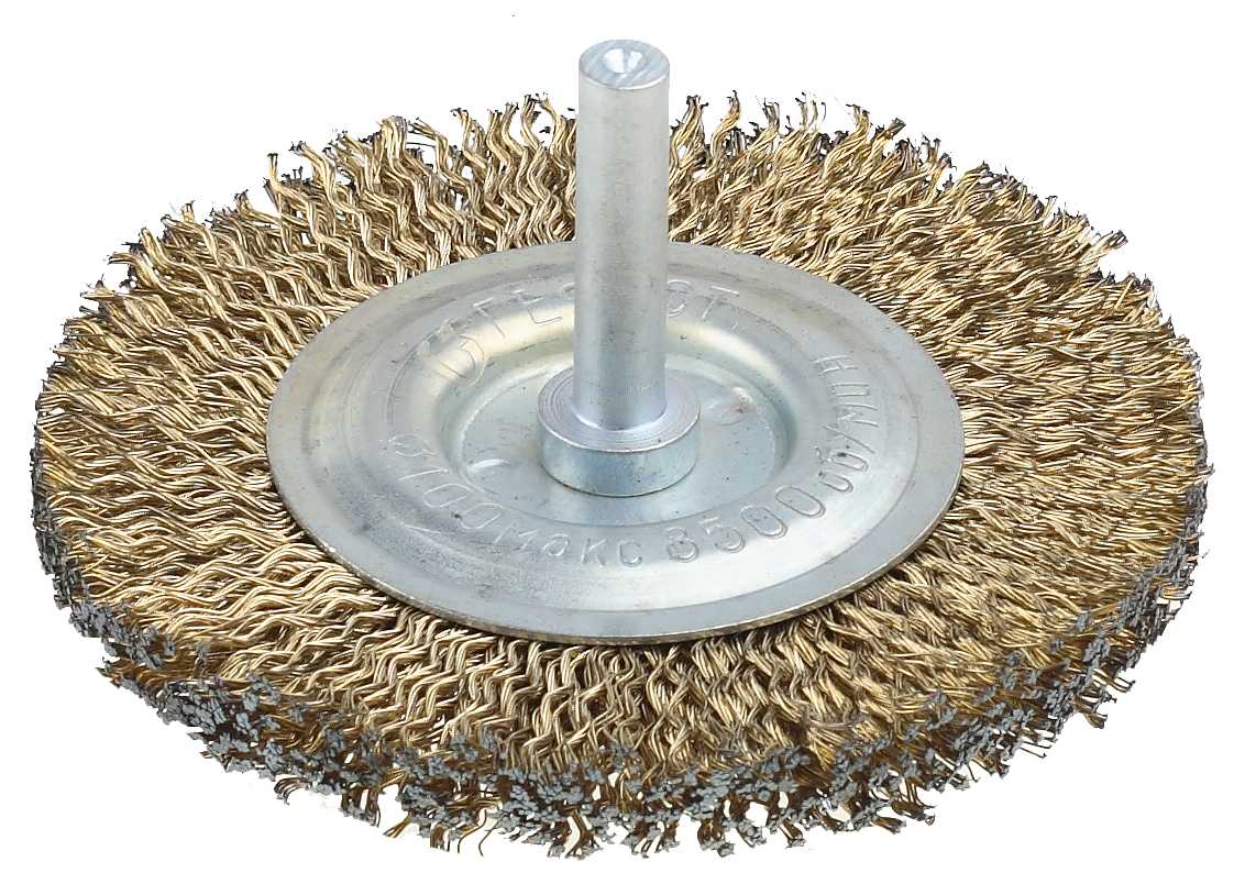

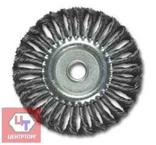

saschik Опубліковано: 21 лютого 2016 Поділитись Опубліковано: 21 лютого 2016 Нужно ли сдирать шпаклевку до штукатурки или можно клеить на шпаклевку, не твалится ? Все зависит от того как сколько прочно держится шпаклевка за штукатурку . Я бы для перестраховки прошел вот какой щеткой , ну и грунт само собой . Посилання на коментар Поділитися на інших сайтах More sharing options...
Бонис Опубліковано: 21 лютого 2016 Поділитись Опубліковано: 21 лютого 2016 Нужно приклеить плинтус из плитки (75*400 мм) на стену пошпаклеванную гипсовой шпаклевкой (Кнауф мультифиниш). Нужно ли сдирать шпаклевку до штукатурки или можно клеить на шпаклевку, не твалится ?Обычно никто не сдирает. Хотя, если потом подковырнуть этот плинтус, то он отойдет со слоем шпаклевки Посилання на коментар Поділитися на інших сайтах More sharing options...
