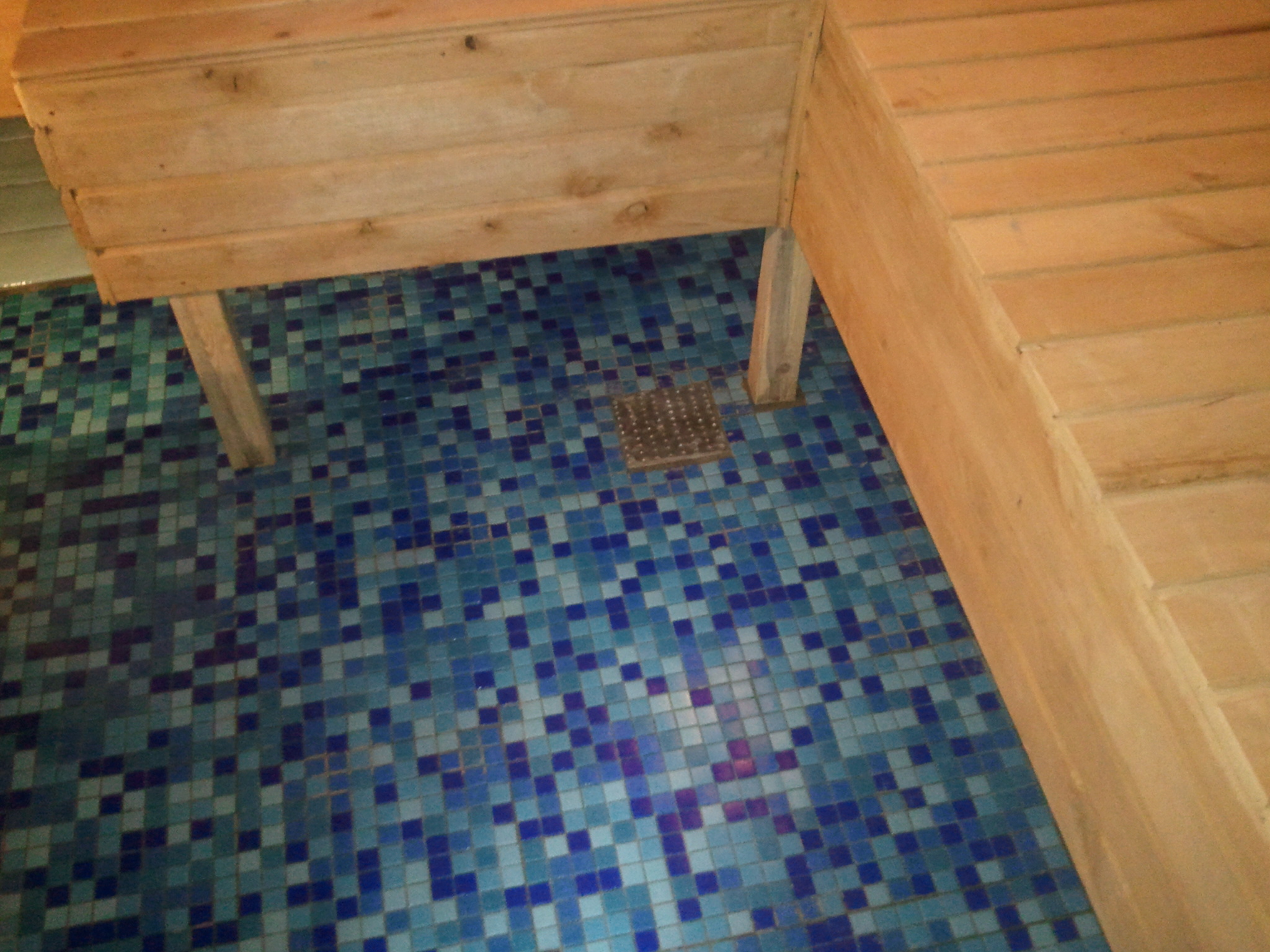

ложил я как-то стекломозаику на см11, нихрена она не держится, даже когда ее чистишь отпадает
Смею не согласится, не смотря на все против я положил именно на СМ11 хрен её без повреждения отдерёшь, а после затирки разве зубилом и молотком
А почему возникла необходимость её отдерать?
Согласен, если применить метод "косо-криво и по-уши в гавне" то таки-да.:) п.с. Вы ее сначала прочистите, особенно швы, потом фотки выложите:beer:
Не совсем Вас понял, помоему названый метод укладки на адгезию мозаики не играет:), на фото 10минут после монтажа, на излишек клея пофиг затирка всё скроеит, фото выложу когда сделаю.
PS: я думаю какой бы "супер пупер" плиточник не был, но если китайци крыво наклеиили мозаику на сетку то выровнять под идеал не получится, ну разве отрывать и ровнять:lol:

Отдирать не надо:), на 35 странице я спрашивал можно ли приклеить мозаику на СМ11 так, как почти мешок остался невостребованый, а человек поделися опытом и сказал, что она не будет держатся
Не отрывать, а разрезать, двигать и ровнять
.на 35 странице я спрашивал можно ли приклеить мозаику на СМ11 так, как почти мешок остался невостребованый, а человек поделися опытом и сказал, что она не будет держатся
Нельзя на форуме про нарушение технологий писать, даже если результат оказался положительным. Народ здесь очень серьезный.
Коль такая музыка прошу прощения, нашая натура было интересно попробовать, а каждый решает сам, что и как делать
