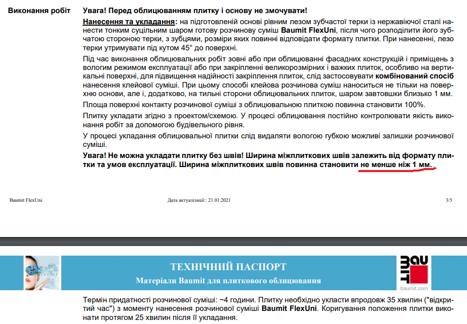

andrey_ka Опубліковано: 26 вересня 2023 Поділитись Опубліковано: 26 вересня 2023 1 годину тому, Vitaliy67 сказав: От тока размер плитки забыли указать, где эти 1,5мм рекомендуют. Так вони і не повинні. Звідки вони можуть знати яку плитку ви обрали , і де ви її будете монтувати. Вони вказують на мінімально можливий шов , незалежно від розміру плитки. Ось більш серйозний виробник , і також про розміри плитки ні гу-гу. 1 Посилання на коментар Поділитися на інших сайтах More sharing options...

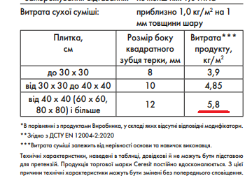

Vikctor Опубліковано: 4 січня 2024 Поділитись Опубліковано: 4 січня 2024 12 минут назад, Vitaliy67 сказал: У Вас плохо с глазами 1,2*0,6*3=2,16м2. 7кг/м2=15,12кг. Ну не тритина, а трішки більше половини мішка. Все одно майже 300грн викіне на смітник. І стосовно очей - запитуючий вказав три клея, з яких він обирає. Ваша відповідь стала й не змінюється роками - ви завжди вказуєте максимально заряджені клеї. Причому сюди здебільшого приходять задля економії й практичних порад на кшталт - чи можна із лайна і палок збудувати ось це. Але ви даєте лишень рекомендації виробників, які вони можуть й на мішках подивитись. Посилання на коментар Поділитися на інших сайтах More sharing options...

beavis Опубліковано: 4 січня 2024 Поділитись Опубліковано: 4 січня 2024 3 хвилини тому, Vikctor сказав: 7кг/м2=15,12кг Це Ви кладете 120*60 на яку гребінку? Там розхід буде 10+ кг на м2. 1 Посилання на коментар Поділитися на інших сайтах More sharing options...
Vikctor Опубліковано: 4 січня 2024 Поділитись Опубліковано: 4 січня 2024 5 минут назад, Asot сказал: Ну ці три клея просто вже е у нас в магазині ,щось модніше треба заказувати Це між столешнею і шкафчиками мае бути ця плитка Так це на стіну? Ну точно без C2TES1 аж ніяк))) 4 минуты назад, beavis сказал: Це Ви кладете 120*60 на яку гребінку? Там розхід буде 10+ кг на м2. Я ні на що і ні куди не кладу. Дані взяв з мішка клею в мережі для 12мм гребінки. Хоча для стіни напевно можна й меньшу застосувати... Посилання на коментар Поділитися на інших сайтах More sharing options...
Asot Опубліковано: 4 січня 2024 Поділитись Опубліковано: 4 січня 2024 Только что, Vikctor сказал: Так це на стіну Так робоча зона кухні між столешнею і верхніми тумбами Посилання на коментар Поділитися на інших сайтах More sharing options...
andrey_ka Опубліковано: 4 січня 2024 Поділитись Опубліковано: 4 січня 2024 7 хвилин тому, beavis сказав: Це Ви кладете 120*60 на яку гребінку? Там розхід буде 10+ кг на м2. Посилання на коментар Поділитися на інших сайтах More sharing options...
beavis Опубліковано: 4 січня 2024 Поділитись Опубліковано: 4 січня 2024 (змінено) 6 хвилин тому, Vikctor сказав: Я ні на що і ні куди не кладу. Дані взяв з мішка клею в мережі для 12мм гребінки. Хоча для стіни напевно можна й меньшу застосувати... 3 хвилини тому, andrey_ka сказав: Ну то бажаю Вам купляти клей по цим розрахункам, теоретики. З власного досвіду - 12 гребінка + на здир = приблизно мішок на 3м2 при умові рівної стіни. Змінено 4 січня 2024 користувачем beavis 2 Посилання на коментар Поділитися на інших сайтах More sharing options...

andrey_ka Опубліковано: 4 січня 2024 Поділитись Опубліковано: 4 січня 2024 10 хвилин тому, beavis сказав: Ну то бажаю Вам купляти клей по цим розрахункам, теоретики. З власного досвіду - 12 гребінка + на здир = приблизно мішок на 3м2 при умові рівної стіни. Технічні характеристики , та рекомендації виробник пише зовсім не з голови беручи , а іменно із практики. В іншому разі його давно вже засудили б та обанкротили. І якщо ви , за умови рівної стіни не можете вкластись в наведені виробником рекомендації , то ви явно робите щось не те. ПС.. Ну і з практики : стіна над стільницею , плитка 1х0,5м , клей СМ117 , шви 1,5мм епоксид. Стоїть вже 5років. ІМХО. Потрібно розуміти що така стіна не є схильною до деформації , тому на рахунок клею можна зробити деякі поступки. Посилання на коментар Поділитися на інших сайтах More sharing options...

Vitaliy67 Опубліковано: 4 січня 2024 Поділитись Опубліковано: 4 січня 2024 Вы делаете себе, поэтому выбор только за Вами. Но прежде чем покупать, прочитайте ,хотя бы информацию на мешке. По поводу расхода клея. Давайте считать вместе Толщина слоя клея получается около 4мм. Расход на 1мм пускай будет 1,6 кг на метр квадратный. Путем нехитрого умножения получим 6,4 кг на метр квадратный. То есть мешок около 4 квадратов. На практике так и получается. И при закупке я закладываю именно такой расход. Посилання на коментар Поділитися на інших сайтах More sharing options...
