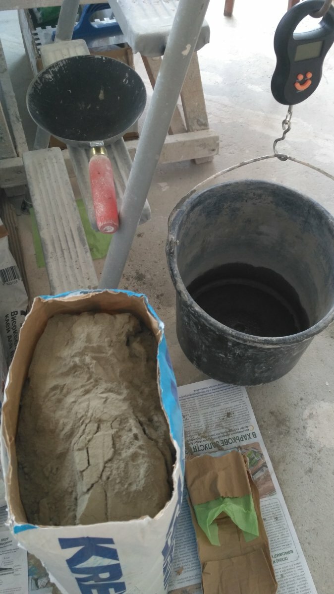

Лемур Опубліковано: 11 липня 2021 Поділитись Опубліковано: 11 липня 2021 (змінено) Во. Спасибо. Это вариант. Даст ровный± край. Я черпаю штукатурным ковшом, и разлохмаченый при разрывании верх, все время норрвит что то сбросить на пол... Кстати. Из наблюдений. Оба клея, несмотря на видимую разницу консистенции-- весьма тиксотропны. Когда формировал, прави́лом с ограничителями, подкладочный слой клея, гонишь перед ним слегка избыточный ва́лик, двигаешь его вдоль оси туда-сюда...можно остановиться -- прави́ло останется стоять. Если попытаться его наклонить от валика--- его притягивает в прежнее положение. Но при укладке-- разная густота на процессе притирания никак не сказывается. Единственное, на флекс, верхний край гребенки скорее трапециевидный. Что уменьшает толщину слоя Замес: миксера нет, мешаю 850вт ным бочковым перфом. Так вот 9 кг замешиваются-- но туговато. Венчик ∅10см Крейсел тугой... С флекчом проще Змінено 11 липня 2021 користувачем Лемур Посилання на коментар Поділитися на інших сайтах More sharing options...

Лемур Опубліковано: 25 липня 2021 Поділитись Опубліковано: 25 липня 2021 В 09.07.2021 в 11:15, Propeller сказал: Думаю, совет Spaider звучит так : выливаете в ведро для замеса количество воды немного меньше (на процентов 10) количества, рекомендуемого в тех.описании. Начинаете всыпать в вводу сухарь из мешка. Желательно умудриться и всыпать и перемешивать одновременно. Когда высыпали весь мешок и его перемешали с водой, остановились. Покурили минут пять (дать возможность пластификаторам поработать). Добавили НЕДОСТАЮЩИе 10% воды и опять перемешали. Проверили как дела с комочками. Попробовал. Клей стал еще жиже, по моим, субъективным, ощущениям... Посилання на коментар Поділитися на інших сайтах More sharing options...

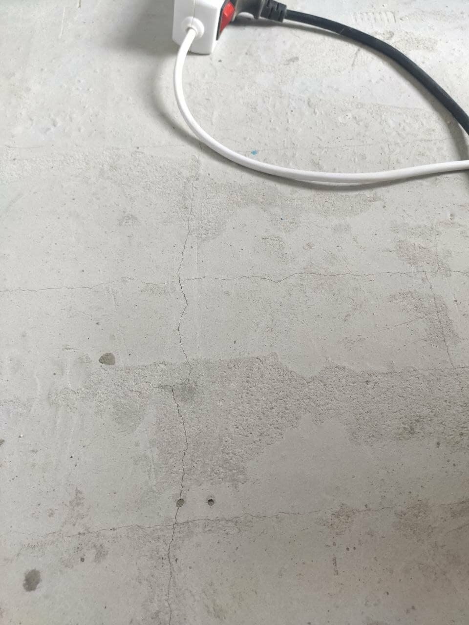

beavis Опубліковано: 4 серпня 2021 Поділитись Опубліковано: 4 серпня 2021 (змінено) В 10.07.2021 в 09:57, Vitaliy67 сказал: Три дня, не срок. Усадочные трещины, если клей нормальный появятся где то через неделю. Кстати, трещины появились, если кому интересно. Недели через 2, наверн. Но ниче не бухтит. В этом месте толщина заливки была до 8мм, мож чуть меньше. Змінено 4 серпня 2021 користувачем beavis Посилання на коментар Поділитися на інших сайтах More sharing options...
