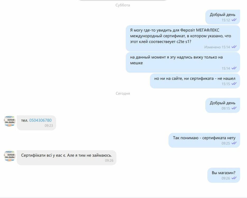

beavis Опубліковано: 3 квітня 2021 Поділитись Опубліковано: 3 квітня 2021 И ссылка на международный стандарт. Феррозит мог немного схитрить и не проходить оф.сертификацию. На сайте нету, как и самой маркировки c2te s1 в описании клея на сайте. Написал им в вайбер, глянем пойдет лапша или что-то дельное скажут. Посилання на коментар Поділитися на інших сайтах More sharing options...

beavis Опубліковано: 5 квітня 2021 Поділитись Опубліковано: 5 квітня 2021 На сайте нету, как и самой маркировки c2te s1 в описании клея на сайте. Написал им в вайбер, глянем пойдет лапша или что-то дельное скажут. Кароч с таким подходом имел я в виду этот клей. Ни здрасте, ни до свиданья. Начинаю думать, что производство у них с таким же подходом. Посилання на коментар Поділитися на інших сайтах More sharing options...
Миколайчик Опубліковано: 5 квітня 2021 Поділитись Опубліковано: 5 квітня 2021 Кароч с таким подходом имел я в виду этот клей. Ни здрасте, ни до свиданья. Начинаю думать, что производство у них с таким же подходом. С другим подходом такой клей стоит около 600 грн. Ищите на мешке кодировку ЗК4. ЗК4 по характеристикам аналогичен С2Т S1. Посилання на коментар Поділитися на інших сайтах More sharing options...
beavis Опубліковано: 5 квітня 2021 Поділитись Опубліковано: 5 квітня 2021 С другим подходом такой клей стоит около 600 грн. Ищите на мешке кодировку ЗК4. ЗК4 по характеристикам аналогичен С2Т S1. Другой подход - это заграничный? Ну так если убрать стоимость доставки клея, то цена поидее такая же, как у нас местная. Но подход другой. Просто у нас не для клиента, а для кошелька. Насчет ЗК4 - если Вы про ферозит, то у них на мешке написано c2te s1, но зная "наших" написано может быть по их собтсвенному желанию. Менеджер в магазине, с которым связались по номеру, указанному на оф. сайте, отвечает, что таким не занимается (сертификат, которого скорее всего просто нету, у них наверн в сейфе у начальства за семью замками, ни одного скана и тд.). Просто какой раз хочется поддержать "своих", а осадок все больше с каждым разом. Посилання на коментар Поділитися на інших сайтах More sharing options...
Миколайчик Опубліковано: 5 квітня 2021 Поділитись Опубліковано: 5 квітня 2021 Другой подход - это заграничный? Ну так если убрать стоимость доставки клея, то цена поидее такая же, как у нас местная. Но подход другой. Просто у нас не для клиента, а для кошелька. Насчет ЗК4 - если Вы про ферозит, то у них на мешке написано c2te s1, но зная "наших" написано может быть по их собтсвенному желанию. Менеджер в магазине, с которым связались по номеру, указанному на оф. сайте, отвечает, что таким не занимается (сертификат, которого скорее всего просто нету, у них наверн в сейфе у начальства за семью замками, ни одного скана и тд.). Просто какой раз хочется поддержать "своих", а осадок все больше с каждым разом. Вы меня не поняли. Думаю, они не сертифицировали клей за стандартом ЕС, чтобы иметь возможность продать клей дешевле. Да и сертификат ЕС не имеет законной силы в Украине пока что. А делают клей за ДСТУ. Не видел оборота мешка, но думаю, что там написано ЗК4 за ДСТУ. В Украине продукция официально производится согласно ДСТУ или ТУ. Все остальное пишется декларативно. Если нет доверия местному производителю, можете купить импортный клей у Пропеллера. 1 Посилання на коментар Поділитися на інших сайтах More sharing options...
