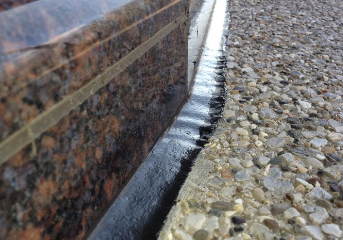

Я противник применения в качестве отделки бетонных пешеходных (читай: горизонтальных) поверхностей плитки в нашей климатической зоне.
Отношусь к этому с пониманием только в случае, если человек фанат плиточной эстетики.
Бетон сам по себе долговечный и эстетически не уродливый материал.
Ниже смотрите картинку.

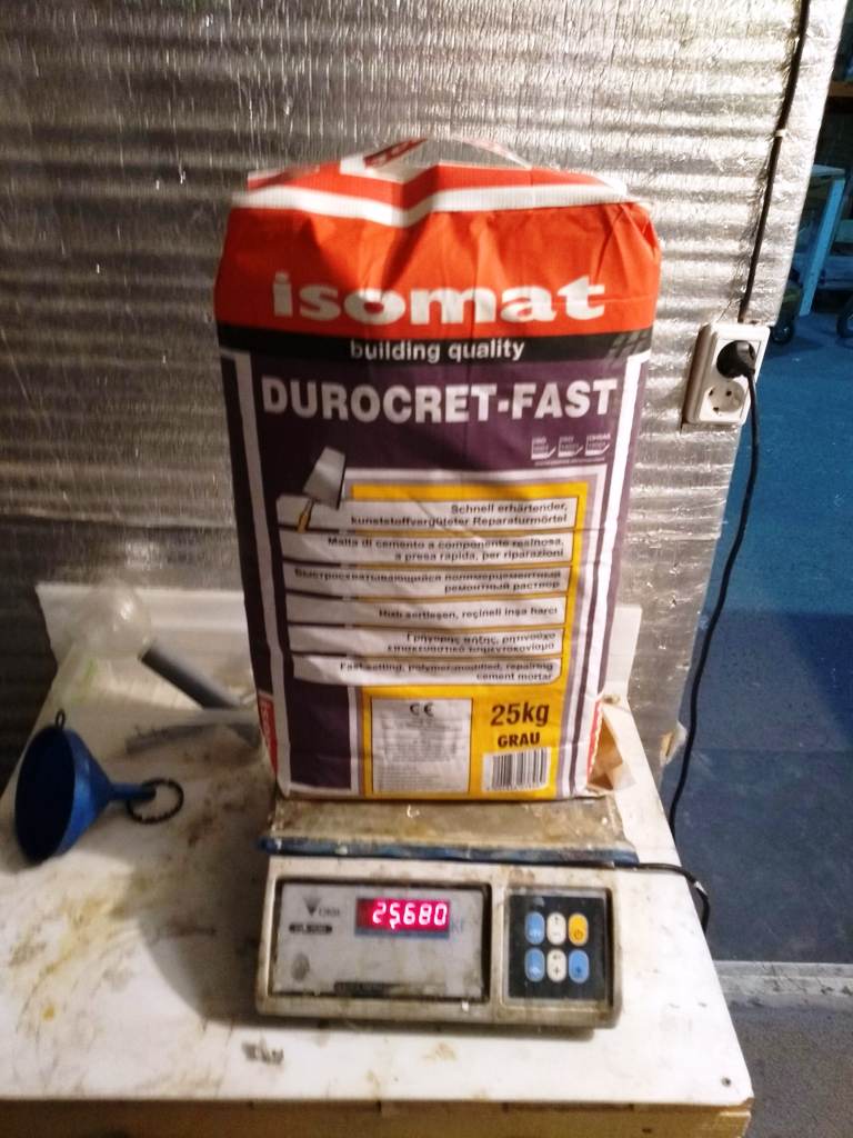

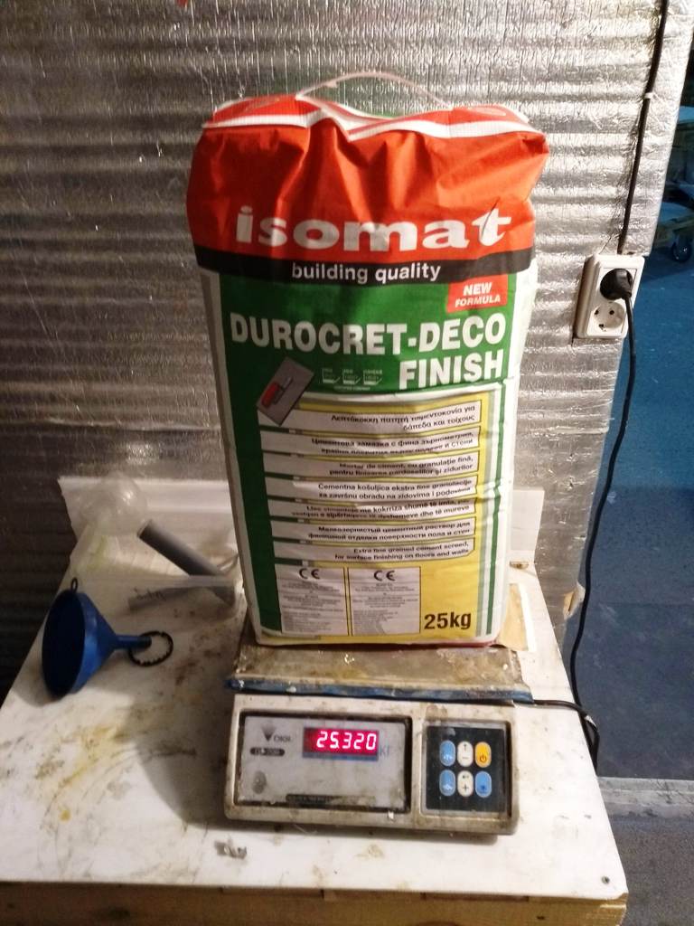

А зачем ему сразу весь мешок замешивать?
Ну а в принципе я все смеси из мешков взвешивал на кухонных весах и воду отмерял спецёмкостями с насечками. Микроцемента кстати обычно в мешке на 150-200гр меньше.:)
Сегодня был на складе и вспомнил этот Ваш пост.
Решил проверить.
На всякий взвесил и ремонтник.
Побачив у вашій відповіді сумнів.можливо є кращий варіант з чотирьох
Круче чем 3130 у нас в продаже Вы не найдете.
Ну разве Церезит 22.
Это, я так, не вдаваясь в подробности.
Решил проверить.
Я взвешивал собственно смесь. Без мешка. Весы кухонные у жены забрал. Поверку им не делал понятно...
