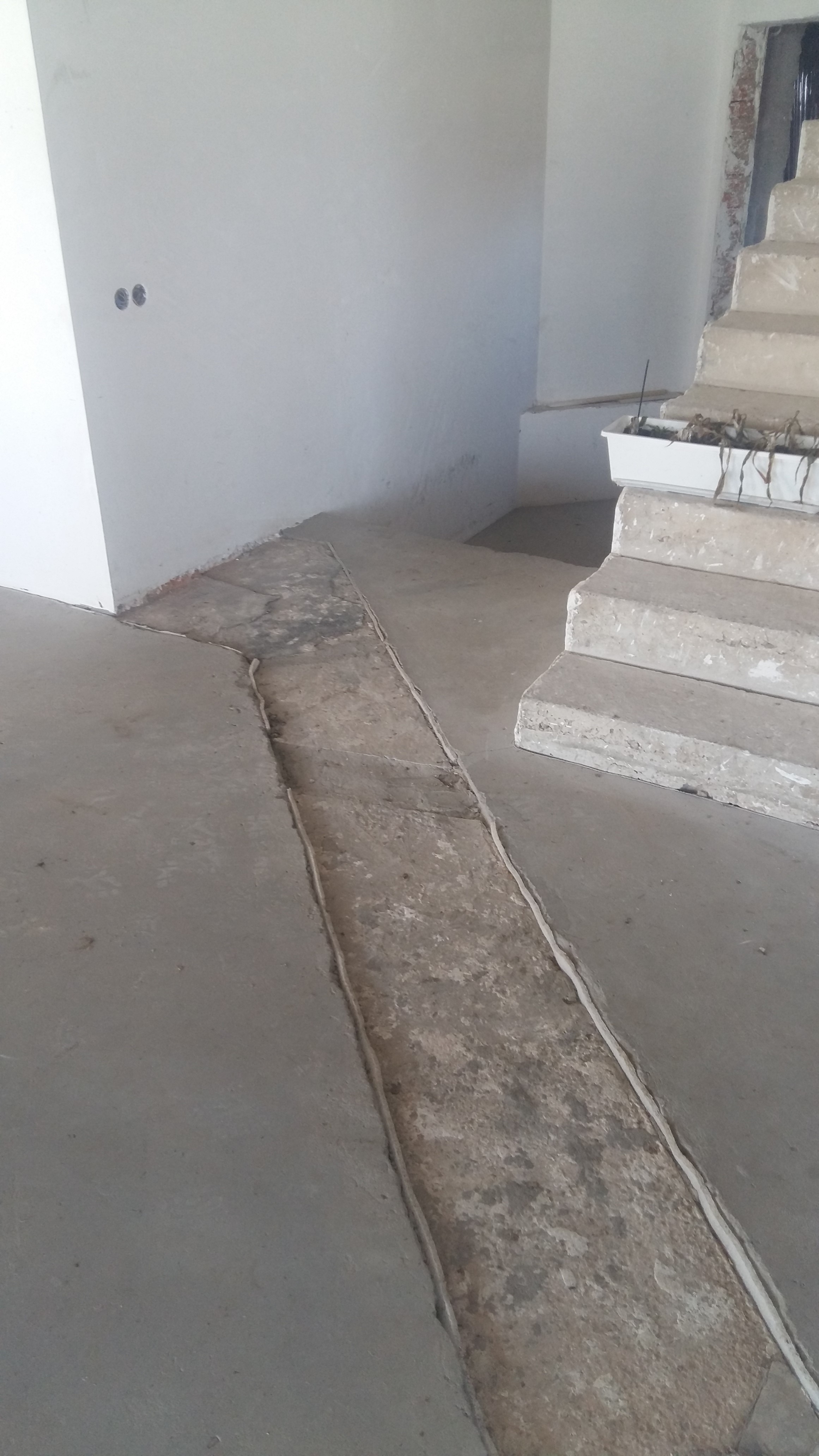

YUKS Опубліковано: 10 лютого 2020 Поділитись Опубліковано: 10 лютого 2020 Хочу укладывать крупноформатный керамогранит (под дерево) на теплый водяной пол. При заливке пола были сделаны деформационные швы. Размер плитки (примерно 150х900) не позволяет уложить ее так, чтобы швы между плиткой совпадали с этим деформационными швами. Более того, есть места (см.фото) где плита теплого пола стыкуется с фундаментной лентой. Вопрос – как избежать растрескивания плитки? Достаточно ли уложить ее на клей Ceresit CM17 или можно обойтись СМ117? Читал в интернете, что для перестраховки люди клеят часть плитки на клей, а другую часть на силикон, чтобы увеличить подвижность и избежать растрескивания. Заранее благодарен за ваши советы. Посилання на коментар Поділитися на інших сайтах More sharing options...
Vitaliy67 Опубліковано: 10 лютого 2020 Поділитись Опубліковано: 10 лютого 2020 Никак. Там,где фундаментная лента лежать однозначно не будет. Или порвёт плитку или забухтит. Только повторять на плитке контур фундамента. В таких местах идут вертикальные подвижки. Кардинально, только сбивать ленту фундамента до чернового пола. 3 Посилання на коментар Поділитися на інших сайтах More sharing options...
мастерок Опубліковано: 10 лютого 2020 Поділитись Опубліковано: 10 лютого 2020 Пожалуй добавлю-на фото грубейший про...б архитектора или\и прораба общестроя,причём не только в этом месте,но и стена на заднем плане.Любые силиконы и другие подобные кулибинства ещё могут прокатывать в случаях с подобными уступами по периметру комнат,но в Вашем варианте единственно верное решение это полностью продублировать этот выступ деформационными швами на плитке,как вариант-вообще отказатся от плитки и уложить ламинат. 2 Посилання на коментар Поділитися на інших сайтах More sharing options...
Serd Опубліковано: 10 лютого 2020 Поділитись Опубліковано: 10 лютого 2020 Или как вариант повторить ленту другой плиткой и примыкание с основной "доской" просиликонить. Аля дизайнерское решение. 3 Посилання на коментар Поділитися на інших сайтах More sharing options...
YUKS Опубліковано: 11 лютого 2020 Поділитись Опубліковано: 11 лютого 2020 Никак. Там,где фундаментная лента лежать однозначно не будет. Или порвёт плитку или забухтит. Только повторять на плитке контур фундамента. В таких местах идут вертикальные подвижки. Кардинально, только сбивать ленту фундамента до чернового пола. Спасибо за ваши советы. Еще один момент. При так называемой "палубной укладке" рекомендуют клеить плитку в стык. Как тут быть с размером шва, учитывая теплый пол. Насколько усложняется сама работа при укладке плитки "под доску" длиной 80 - 120 см? Посилання на коментар Поділитися на інших сайтах More sharing options...
Vitaliy67 Опубліковано: 11 лютого 2020 Поділитись Опубліковано: 11 лютого 2020 Что производители клея, что производители плитки рекомендуют минимальный шов 2мм. При самой опупенной плитке он где то так и выходит. А вот что Вы увидите визуально зависит от фасок, которые имеются на плитке. 1 Посилання на коментар Поділитися на інших сайтах More sharing options...
silver8848 Опубліковано: 11 лютого 2020 Поділитись Опубліковано: 11 лютого 2020 Читал в интернете, что для перестраховки люди клеят часть плитки на клей, а другую часть на силикон, чтобы увеличить подвижность и избежать растрескивания. Имею опыт примерно такой укладки плитки. Ленточный фундамент. В помещениях залита черновая стяжка (60-80 мм) + пенопласт 80мм + чистовая стяжка (60-70мм). В местах перехода плитки из одного помещения в другой через порог (ленточный фундамент) плитку на пороге клеил на силикон. Плитка керамическая 300*300, силикон обычный строительный уксусный, клей Силтек для теплого пола (точно не помню вроде Т-801). Фуга Мапей. Есть 3 места, где плитка полностью переходит из помещения в помещение и 4 места, где только заходит на порог-дальше переход на паркет. За 2 года нигде ничего не треснуло. На регуляторе пола 35 градусов. 1 Посилання на коментар Поділитися на інших сайтах More sharing options...
