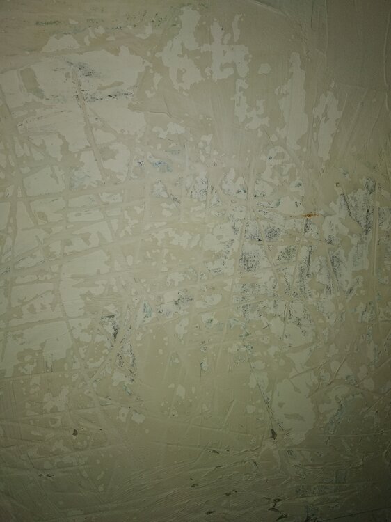

Homyaklena Опубліковано: 28 вересня 2019 Поділитись Опубліковано: 28 вересня 2019 Здравствуйте, форумчане, подскажите пожалуйста, насоветовали в эпицентре basic для плитки. Стены кухня - содрана краска почти полностью до бетона/цемента, зашпаклёвано, два раза грунтовка до и после шпаклёвки. Развожу по 2-3кг, укладывать стараюсь быстро, минут 20хватает, но смущает что он как мука. Обычный С1. Купили 2мешка. Сомневаемся и я, и муж, что не отвалится от этого клея, который так судорожно пытался продать продавец. Инструкция, как оказалось, неполная. Может разбавлять немного ПВА? Как вариант, есть для подклейки обоев сухой. Нужно небольшой участок ещё гипсокартона тоже плиткой, уже нашла, что мимо(( Посилання на коментар Поділитися на інших сайтах More sharing options...
Serd Опубліковано: 29 вересня 2019 Поділитись Опубліковано: 29 вересня 2019 зашпаклёвано вот об этом подробней напишите. Посилання на коментар Поділитися на інших сайтах More sharing options...
Homyaklena Опубліковано: 29 вересня 2019 Поділитись Опубліковано: 29 вересня 2019 вот об этом подробней напишите. Что именно написать? Шпаклёвка обычным кнауф, дыры, неровности. Просушка как положено. Грунтовка глубокого проникновения до шпаклёвки, после. Наношу зубчатым на стену и на плитку, отодрать крестики на второй день еле получилось. Замешиваю ударной дрелью, вйдерживаю. По консистенции он как обычный цемент когда-то, но мелкий что ли... По срокам - два месяца назад изготовлен. Посилання на коментар Поділитися на інших сайтах More sharing options...
Serd Опубліковано: 29 вересня 2019 Поділитись Опубліковано: 29 вересня 2019 Что именно написать? Шпаклёвка обычным кнауф, дыры, неровности. Просушка как положено. Грунтовка глубокого проникновения до шпаклёвки, после. Наношу зубчатым на стену и на плитку, отодрать крестики на второй день еле получилось. Замешиваю ударной дрелью, вйдерживаю. По консистенции он как обычный цемент когда-то, но мелкий что ли... По срокам - два месяца назад изготовлен. Knauf Finish? Посилання на коментар Поділитися на інших сайтах More sharing options...
Homyaklena Опубліковано: 29 вересня 2019 Поділитись Опубліковано: 29 вересня 2019 Knauf Finish? Да, финишная, местами стена просвечивается, местами где выдалбивала старый цемент - много. Посилання на коментар Поділитися на інших сайтах More sharing options...
Serd Опубліковано: 29 вересня 2019 Поділитись Опубліковано: 29 вересня 2019 Да, финишная, местами стена просвечивается, местами где выдалбивала старый цемент - много. Это в корне неверное решение. Перед облицовкой плиткой шпаклевка полностью удаляется до прочного несущего основания. Небольшие неровности и выбоины можно выровнять тем же плиточным клеем. Посилання на коментар Поділитися на інших сайтах More sharing options...
Йердна Опубліковано: 29 вересня 2019 Поділитись Опубліковано: 29 вересня 2019 Это в корне неверное решение. Тогда и я поспрашиваю... Стена и откосы ГКЛВ. На стену кафель, откосы будут шпаклеваться. Т.е. хочу сначала прошпаклевать откосы, потом уже на стену плитку. Для ровности откоса, хочу установить малярный уголок. Получается его нужно "клеить" на плиточный клей? А поверх клея шпаклевать? Посилання на коментар Поділитися на інших сайтах More sharing options...
Serd Опубліковано: 29 вересня 2019 Поділитись Опубліковано: 29 вересня 2019 Тогда и я поспрашиваю... Стена и откосы ГКЛВ. На стену кафель, откосы будут шпаклеваться. Т.е. хочу сначала прошпаклевать откосы, потом уже на стену плитку. Для ровности откоса, хочу установить малярный уголок. Получается его нужно "клеить" на плиточный клей? А поверх клея шпаклевать? Уголки ставьте,как полагается,на гисовые смеси. Главное под плитку не надо наносить шпаклевку. То,что край плитки будет контактировать со шпаклевкой не есть проблема. Для уверенности можно зачистить,непосредственно перед облицовкой плиткой. 1 Посилання на коментар Поділитися на інших сайтах More sharing options...
Homyaklena Опубліковано: 29 вересня 2019 Поділитись Опубліковано: 29 вересня 2019 Это в корне неверное решение. Перед облицовкой плиткой шпаклевка полностью удаляется до прочного несущего основания. Небольшие неровности и выбоины можно выровнять тем же плиточным клеем. Так в инструкции к клею указано - нанесение на оштукатуренные стены с грунтовкой Посилання на коментар Поділитися на інших сайтах More sharing options...
Serd Опубліковано: 29 вересня 2019 Поділитись Опубліковано: 29 вересня 2019 Так в инструкции к клею указано - нанесение на оштукатуренные стены с грунтовкой Штукатурка и шпаклевка- это разные вещи. Посилання на коментар Поділитися на інших сайтах More sharing options...
