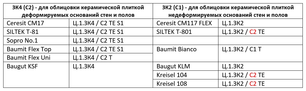

SIV Опубліковано: 30 серпня 2018 Поділитись Опубліковано: 30 серпня 2018 Походив по магазинах подивився що пишуть на мішках і що пишуть в інтернеті самі виробники і намалювалась ось така картинка. Чомусь для клеїв SILTEK T-801, Kreisel 104, Kreisel 108 виявив невідповідність класів між ДСТУ Б В.2.7–126:2011 і EN 12004:2007 Тепер сиджу і думаю які ж клеї купити для моїх умов описаних в постах #3610 і #3626 1 Посилання на коментар Поділитися на інших сайтах More sharing options...
mazurati Опубліковано: 30 серпня 2018 Поділитись Опубліковано: 30 серпня 2018 Можна сопро, можна мастєр-вибір у кожного є. Не потрібно кидатися в крайнощі, я не стверджував брати цей і не нижче. Головне ступінь розумної достатності. Зате не буде криків" хелп, всімайстри безголовокриворукі". Посилання на коментар Поділитися на інших сайтах More sharing options...
alseadoor Опубліковано: 30 серпня 2018 Поділитись Опубліковано: 30 серпня 2018 Чомусь для клеїв SILTEK T-801 ... виявив невідповідність класів між ДСТУ Б В.2.7–126:2011 і EN 12004:2007 Про Сілтек можу відповісти - ніякої невідповідності немає. siltek.ua/ua/product_catalog/materali_dlya_oblitsyuvannya_poverkhon/siltek_t801/ Згідно інструкції є 1МПа, що відповідає С2, тому що не уточнюється, для яких саме умов. За замовчанням розуміємо - для всіх. А ось звіт по випробуванням за EN: siltek.ua/upload/iblock/bb6/t_801-s.pdf За ДСТУ категорія не ЗК4, тому що не відповідає по прогину - трошки до 2,5 мм не дотягує. Нарахунок інших не скажу, але щодо відповідності крайзеля маю великі сумніви. Особливо по 104, який всю дорогу був без S1, а потім воно чарівним способом з'явилося (у Вас в табличці помилка - зараз крайзель пише, що 104 С2ТЕS1, так що його до ЗК4 перемістити треба) Я би на Вашому місці поставив питання дещо з іншого ракурсу - чому європейський бренд не ідентифікує свій СМ117 з європейськими ж стандартами. Ось це ДУЖЕ дивно. Принаймні для мене. А коли український виробник пише на пакуванні маркування по EN - то його ні до чого не примушує. Звичайний собі маркетинг, направлений на обізнаного клієнта. Не більше. Ось коли найближчим часом напишуть та затвердять аналог європейського ETAG по теплоізоляції - оце буде файний удар по багатьох виробниках, скажемо так, економ-класу. Але це вже зовсім інша історія PS нарахунок того, що придбати, з морально-етичних міркувань не можу нічого порадити, але за Сілтек можу ручатися 1 Посилання на коментар Поділитися на інших сайтах More sharing options...
