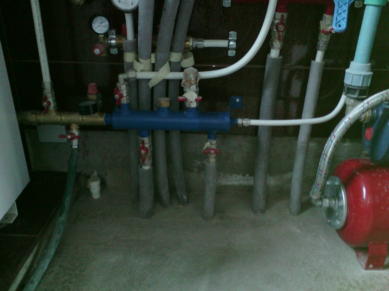

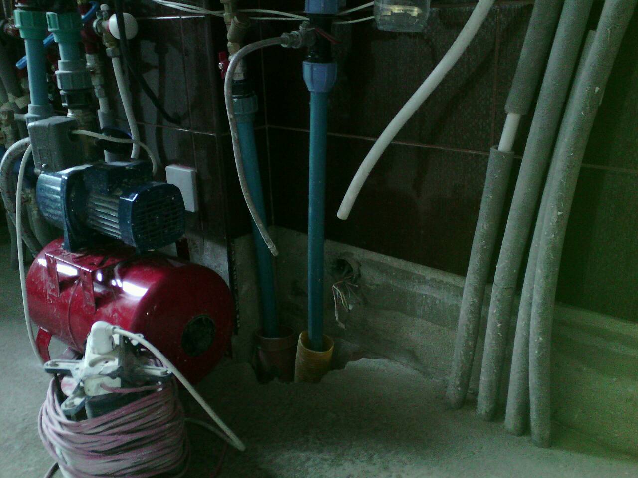

Как уложить плитку возле труб из стяжки? Подойти плиткой максимально близко и за трубами просто замазать фугой, а там где можно всунуть кусочек плитки?

Можно сделать шаблон из картона. Красиво все это потом вырезать, подточить и сопоставить. Но это место техническое и оно того не стоит.
P.S. Обжимные фитинги в стяжку-стены не муровали?
Картон это хорошая идея, позабыл про этот вариант. Фитинги под пресс-клещи, есть замурованные-залитые стяжкой.
Я в котельні не грався з картоном. А просто вирізав пази під плитку. Болгаркою з алмазним диском. За пару заходів спочатку трішки менше ніж треба а потім після примірки допилював. Плитка грес. Якщо отвір великий під каналізацію то коронкою пилив.
Це ж котельня. :rolleyes:
Але я клав в пусту котельню. Там тільки виходи труб для води з криниці та пара труб в стяжку заходила.
