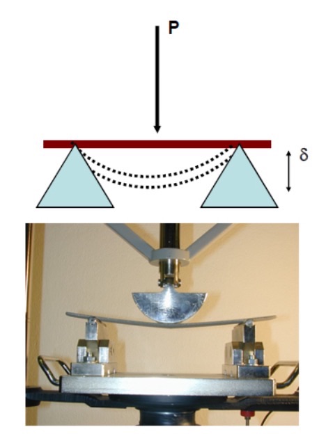

-electron- Опубліковано: 14 грудня 2017 Поділитись Опубліковано: 14 грудня 2017 Не, такой хоккей нам не нужен ukrpolystroy.com.ua/shop/ultralite-s2-mapei/ ukrpolystroy.com.ua/wp-content/uploads/2017/02/Ultralite-S2.pdf Я тут хочу скромно запитати. А куди потрібен саме S2? Яка основа деформується більше 5 мм? Я про звичайне будівництво. Якщо якась тріщина в стяжці і над мембраною його втулити то це ще можна. А от куди ще? Мені реально цікаво куди його використовують. Про демпферні вже прочитав. Добавлено через 3 минуты Показывает, что в Днепре есть. В каком из 2 магазинов- непонятно. Везти из магазина в магазин вроде не будут. Я заказывал мелочь - перезванивали, уточняли наличие и подтверждали заказ. Так что стоит попробовать, если надо В нас здається бачив його в Епіку. Запамятав через ціну. Добавлено через 1 минуту Можно спросить, чем он так хорош за такие деньги? Без подковырок, реально интересно. О, не я один тим зацікавився. 1 Посилання на коментар Поділитися на інших сайтах More sharing options...
Скромный прораб Опубліковано: 14 грудня 2017 Поділитись Опубліковано: 14 грудня 2017 Я тут хочу скромно запитати. А куди потрібен саме S2? Яка основа деформується більше 5 мм? Я про звичайне будівництво. Якщо якась тріщина в стяжці і над мембраною його втулити то це ще можна. А от куди ще? Мені реально цікаво куди його використовують. Про демпферні вже прочитав. Вспомнил: "Послушайте! Ведь, если звезды зажигают — значит — это кому-нибудь нужно? Значит — кто-то хочет, чтобы они были? Значит — кто-то называет эти плево́чки жемчужиной?" В.Маяковский S1 или S2 - индекс эластичности или деформативность клея в затвердевшем состоянии. Деформативность актуальна для оснований, подвергающихся как вибрационным нагрузкам, так и температурно-влажностным нагрузкам. Актуально для фасадов зданий, которые подвергаются не только воздействию температурных перепадов, но и дождю и ветру, а также вибрациям. Также клеевые составы с высокой эластичностью необходимы для укладки плитки на деформативный пол, и для работы с плиткой крупного формата и большого размера. Использование высокоэластичного деформативного клея для плитки в наружных условиях применения необходимо для распределения различных деформаций между облицовкой и основанием, избегая тем самым отслоения. Деформативность клея испытывается на застывшем образце клея испытанием на изгиб (см рисунок) и по результат раствору присваивается маркировка, что означает: S1 - затвердевший клей способен выдерживать нагрузку при деформации от 2,5 мм до 5 мм S2 - затвердевший клей имеет высокую эластичность и сохраняет все свои свойства и адгезию при деформации более 5 мм. Высокодеформативные клевые составы в первую очередь необходимы при укладке плитки в уличных условиях, поскольку там возникают максимальные деформационные нагрузки. Также такие свойства показаны для работы с плиткой особо крупного , формата (от 60 см). Без клея с маркировкой S2 никак не обойтись при укладке плитки в бассейнах, душевых, турецких парных и тд. 4 Посилання на коментар Поділитися на інших сайтах More sharing options...
-electron- Опубліковано: 14 грудня 2017 Поділитись Опубліковано: 14 грудня 2017 Ведь, если звезды зажигают — значит — это кому-нибудь нужно? То зрозуміло. Але в мене є бажання знати куди саме без S2 ну ні як. А то іди знай може і мені він конче потрібен, а я і не в курсі. За терасу дякую. Про неї я забув. а в мене їх 2. Правда там плитка 30*30 всього. Але за нагадування дякую. 1 Посилання на коментар Поділитися на інших сайтах More sharing options...
fed-vitalii Опубліковано: 14 грудня 2017 Поділитись Опубліковано: 14 грудня 2017 А что на улице , на террасе , плитка особо крупного формата (от 60 см) под воздействием внешних жарко/холодно начнет не с того не с сего прогибаться до 2,5 мм ? Ее коробить начнет и клей S2 должен удержать ее ? Поверхность на которой она будет приклеена тоже будет не из глины :rolleyes: Мне тоже не понятны эти заманухи с S2 . Посилання на коментар Поділитися на інших сайтах More sharing options...
Скромный прораб Опубліковано: 14 грудня 2017 Поділитись Опубліковано: 14 грудня 2017 То зрозуміло. Але в мене є бажання знати куди саме без S2 ну ні як. А то іди знай може і мені він конче потрібен, а я і не в курсі. За терасу дякую. Про неї я забув. а в мене їх 2. Правда там плитка 30*30 всього. Але за нагадування дякую. Все может быть: Роскошная плитка Pietra Firma LuxTouch, самая дорогая плитка в мире, поможет сделать из вашего дома настоящий дворец. Каждая черная мраморная плитка украшена 95 бриллиантами, выложенными в узор цветочных лепестков, окруженных кругом из черного агата. Уголки плитки выложены раковинами галиотисов и перламутром, что создает небывало красивый эффект. Рекомендуется ходить по этой плитке босиком: бриллианты немного выступают над поверхностью плитки и создают массажный эффект. Роскошная драгоценная плитка создана в ограниченном количестве только для пяти проектов. Nativ Ttarget Если бриллианты - это не ваше, то Pietra Firma может предложить другие драгоценные камни. Каждый квадратный метр роскошной плитки обойдется в $1 млн. Добавлено через 15 минут Мне тоже не понятны эти заманухи с S2 . Ну не думаю, что это замануха в чистом виде. Есть реставрация архитектурных памятников, где сохранение аутентичности материалов на первом месте, есть парные, те же камины, например, обложенные изразцовой плиткой ручной работы под заказ... 1 Посилання на коментар Поділитися на інших сайтах More sharing options...
-electron- Опубліковано: 14 грудня 2017 Поділитись Опубліковано: 14 грудня 2017 Соответсвенно есть 3 основные группы клеев: - ЗК4 по ДСТУ (это пишут на мешке) или С2 S1 по евростандарту - самый лучший клей для любой керамической или каменной плитки, для любых условий и для любых поверхностей, особенно рекомендуется для деформируемых поверхностей внутри и снаружи помещений (бассейнов, террас, полов с подогревом, гипсокартона, крыш, стен. которые сильно нагреваются). К этой группе относятся CemFix 203, CM17 и другие клея с соответствующей маркировкой. А тут для терас S1 вказують. ;) 1 Посилання на коментар Поділитися на інших сайтах More sharing options...
Скромный прораб Опубліковано: 14 грудня 2017 Поділитись Опубліковано: 14 грудня 2017 А тут для терас S1 вказують. ;) Так мы о S1 и говорили, с самого начала, для терасс вполне подходит, тот же СМ17, Sopro#1... S2 "зацепили" так, мимоходом, при обсуждении зарубежных стандартов - есть стандарт, есть клей. 1 Посилання на коментар Поділитися на інших сайтах More sharing options...
-electron- Опубліковано: 14 грудня 2017 Поділитись Опубліковано: 14 грудня 2017 А то получается что клей вроде бы есть не плохой но он не везде есть . Навіяло спогади. Колись те що є не всюди називали дефіцитом і його всі прагнули отримати.;) Бажаю Миколайчику по скоріше наростити виробництво і розширити географію поставок. Як мінімум два міста вже мають зацікавленість спробувати на своїх будинках.;) Добавлено через 3 минуты Так мы о S1 и говорили, с самого начала, для терасс вполне подходит. S2 "зацепили" мимоходом, при обсуждении зарубежных стандартов. Так я ж запитував про S2 ;) Я тут хочу скромно запитати. А куди потрібен саме S2? Яка основа деформується більше 5 мм? Я про звичайне будівництво. Якщо якась тріщина в стяжці і над мембраною його втулити то це ще можна. А от куди ще? Мені реально цікаво куди його використовують. Про демпферні вже прочитав. Д 2 Посилання на коментар Поділитися на інших сайтах More sharing options...
Скромный прораб Опубліковано: 14 грудня 2017 Поділитись Опубліковано: 14 грудня 2017 Так я ж запитував про S2 ;) Ну Вы меня уже запутали Вам что надо, на терассе плитку положить? Не заморачивайтесь, покупайте S1. Если такую: «Красота требует жертв». Так решила ведущая британская фирма по производству керамических изделий «Original Style» и выпустила самую дорогую на сегодняшний день керамическую плитку для ванной комнаты. Плитка выпускается ограниченным тиражом, один её экземпляр размером 60х60 си оценивается стоимостью примерно в 620 долларов. А все потому, при ее изготовлении были использованы драгоценны металлы, такие как платина и золото. Коллекция плитки посвящена работе «Поцелуй» известного художника Густава Климта. Могли пердположить господин Климт, что его картина когда-нибудь вдохновит дизайнеров на создание самой дорогой керамической плитки для ванной комнаты? Лучше S2:) Например ukrpolystroy.com.ua/wp-content/uploads/2017/02/Ultralite-S2.pdf Посилання на коментар Поділитися на інших сайтах More sharing options...
