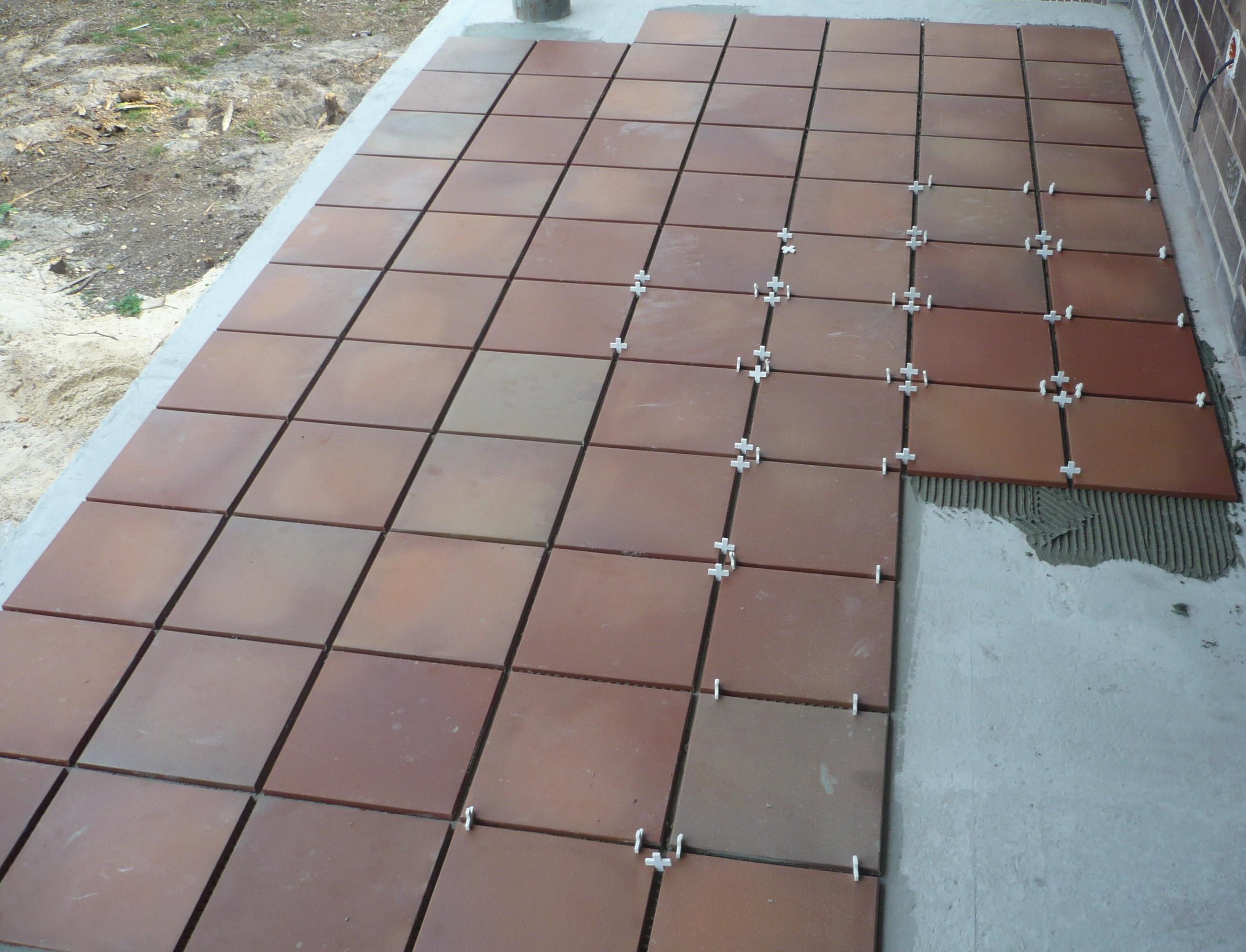

mr_kost Опубліковано: 17 вересня 2011 Поділитись Опубліковано: 17 вересня 2011 Всем привет! Закончил штукатурку и заливку полов, пришло время ложить плитку. Стены оштукатурены смесью ROTBAND, одна стенка из влагостойкого гипсокартона. Полы залиты бетоном (цемент:песок:щебень - 1,5:4:6). Полы теплые, подогрев водяной. Зашел вчера в Эпицентр - выбор клея для плитки приличный, и собственно, вопрос: какой клей покупать? Хочу как и все - недорогой и хороший Плитка уже куплена. На стены: FRESCO bianco 25х50 FRESCO negro 25х50 FENDI LILA 25х50 На полы: FENDI LILA 30х30 Фантазія чорна 30х30 МДЕ-510 EMIGRES 15х50 О влагопоглощении плитки не могу сказать ничего. Вот список клея, который имеется в продаже: Adesilex P9 WH 25 кг 162,20 грн Adesilex P9 GR 25 кг 128,40 грн Mira 3110 Unifix 15 кг 89,25 грн Mira 3100 Unifix 15 кг 73,40 грн Mira 3000 Standardfix 25 кг 48,95 грн Ekomix Еласт 25 кг 101,95 грн Ekomix Супер 25 кг 66,95 грн Ekomix Економ 25 кг 31,95 грн Т-801 25 кг 89,00 грн Т-80 25 кг 41,85 грн Т-08 Мікс+ 25 кг 32,80 грн Master Flex 25 кг 78,30 грн Master Standard 25 кг 37,95 грн Master Normal 25 кг 32,70 грн Ceresit CM-11 25 кг 46,20 грн Ceresit CM-12 25 кг 65,60 грн Ceresit CM-117 25 кг 118,30 грн Ceresit CM-17 25 кг 164,00 грн Момент Еласт 25 кг 57,80 грн Момент 25 кг 33,75 грн Полімін П-9 Економ 25 кг 32,80 грн Полімін П-12 Стандарт 25 кг 38,90 грн Полімін П-14 Грес 25 кг 62,80 грн Sopro №1 25 кг 182,05 грн KLM Bau Gut 25 кг 82,60 грн Kerabond GR 25 кг 108,95 грн Кто что может порекомендовать из этого списка? На некоторых есть надпись "для недеформируемых поверхностей", на некоторых "не использовать для гипсовых оснований". На большинстве клеев есть надпись "для плитки 30х30". Во все описания сильно не вникал - бегло просмотрел и сфоткал цены. Посилання на коментар Поділитися на інших сайтах More sharing options...

mr_kost Опубліковано: 3 жовтня 2011 Поділитись Опубліковано: 3 жовтня 2011 Всем привет. Спасибо за ответы, правда, начал ложить плитку, не дождавшись За выходные положил 20 м² под гребенку №4 на стены, крестики 2,5 мм. Мешок 25 кг Ardex X7G ушел примерно на 13 м² Замесы делаю на 2 л воды - мешок за 5 часов я физически не смогу выработать . Мне проще лишний раз миксером размешать новый замес. Тем более, что очень много плитки под порезку - окно, дверь, розетки, трубы... А это тоже время. В общем, клеем очень доволен. Спасибо Brender за совет. 1 Посилання на коментар Поділитися на інших сайтах More sharing options...

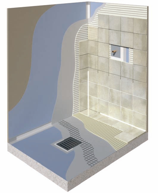

Brender Опубліковано: 17 жовтня 2011 Поділитись Опубліковано: 17 жовтня 2011 зараз стіни криві (майстри сказали що можливо компенсується клеєм). в кімнатах рівняли (шліфували якось штукатурку + потім шпаклівку гіпсову я купував старт і фініш). аналогічно і у санвузлах під плитку тепер вирівняти ? При нанесении клея в качестве выравнивания он ложится разными толщинами и 1) при высыхании дает не равномерную усадку (по площади крупного формата) 2) в связи с разными толщинами ( в пределах одной плитки) имеет разные наптяжения Что может привести (потенциально) к растрескиванию крупного формата. Потому и рекомендует производитель тонкослойный метод укладки на эластичный клей. Стены надо ровнять , в С/У лучше цементными составами, хотя сегодня многие Ротбантом пользуются или влагостойкой гипсовой Adrex W 820. o з тим ремонтом приходиться самому у все вникати.. добре що є форум. Да , сегодня дополнительная инфа бывает очень полезной, контроль просто необходим. роблю висновок що гідроізоляція стін ванної обов'язкова. всю стіну по висоті гідроізолювати ? В случае , если выравнивать в ванной будете гипсовой смесью- лучше всю стену по высоте, если цементной - только в местах возможного попадания воды (брызг) , душ там..... Не забудьте еще места ввода труб и от пола поднять немного. Посилання на коментар Поділитися на інших сайтах More sharing options...
Артем Абгарян Опубліковано: 17 жовтня 2011 Поділитись Опубліковано: 17 жовтня 2011 (змінено) також по методу укладки є питання. в інструкції написано таке: The thin-bed installation method is recommended, with a flexible adhesive. For formats larger than 33x33 (1.000 cm2) the buttering-floating technique is recommended, that consists of applying the adhesive on both the substrate and the back of the tile. підкажіть що тут мається на увазі. якийсь тонкослойний метод з пластичним клеєм, а для великих форматів якийсь інший метод. вибачте за "много букв" :D Т. н. "buttering-floating" метод предполагается использовать для плитки большого размера (более 30х30см) либо для любой плитки на участках, подверженных сильному механическому воздействию (склады, торговые центры и т.д.). Его особенность состоит в том, что при укладке плитки клей наноситься и на основание(пол), и на плитку(снизу, втиранием). Таким образом достигается укладка без полостей, куда могла бы проникнуть влага или которые могли бы привести к повреждению плиточного покрытия.01.01.pdf Змінено 17 жовтня 2011 користувачем Артем Абгарян чертеж 1 Посилання на коментар Поділитися на інших сайтах More sharing options...
vovarpd Опубліковано: 17 жовтня 2011 Поділитись Опубліковано: 17 жовтня 2011 Стены надо ровнять , в С/У лучше цементными составами, хотя сегодня многие Ротбантом пользуются или влагостойкой гипсовой Adrex W 820. купив для цієї справи сьогодні пару мішків Ceresit CT29 (цементна шпаклівка з армуючими волокнами. будуть рівняти стіни, а потім класти плитку. сказали що "завжди клейом рівняли" і нема проблем навіть з більшою плиткою, і що я щось понавидумував лишнього. клей взяв на пробу аналог Ceresit CT 17. називається Greinplast PE (високоеластичний) - ціна 144 грн за мішок 25кг. www.promzone.ru/search/price_item/46786.htm greinplast.com.ua/index.php?page=1&cid=3 в одну ціну з церезітом CT17, але консультант в епіцентрі дуже вже його хвалив, сказав що церезіт зараз недотягує і його купляють по привичці. допуски на упаковці клея є всі які потрібні C2 TE і для плиток великого формату і для підігріву. В случае , если выравнивать в ванной будете гипсовой смесью- лучше всю стену по высоте, если цементной - только в местах возможного попадания воды (брызг) , душ там..... Не забудьте еще места ввода труб и от пола поднять немного. так і планую. рівняють цементною сумішшю. треба оприділитися з мастикою гідроізоляції. може щось порадите ? 2 Посилання на коментар Поділитися на інших сайтах More sharing options...
