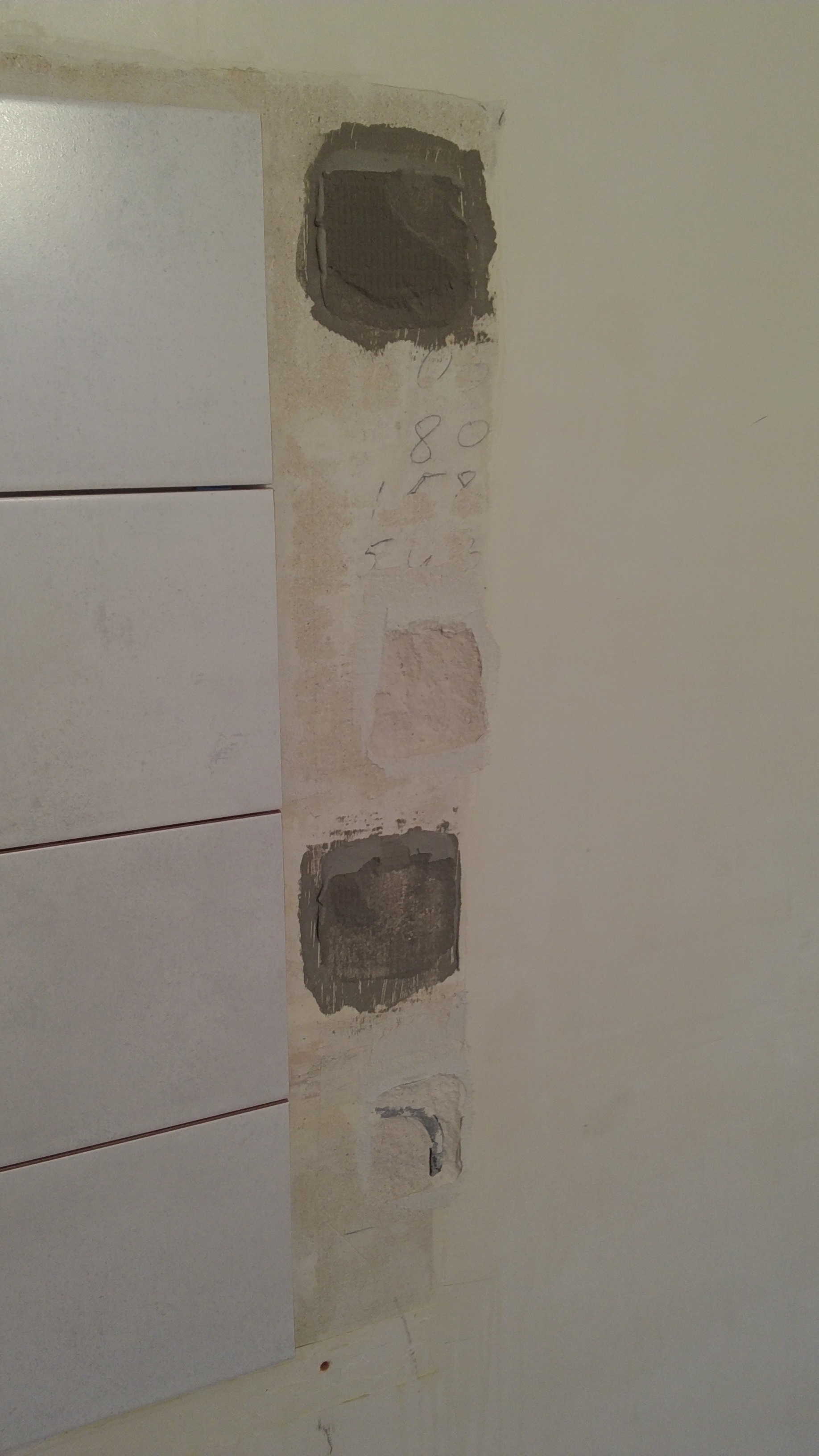

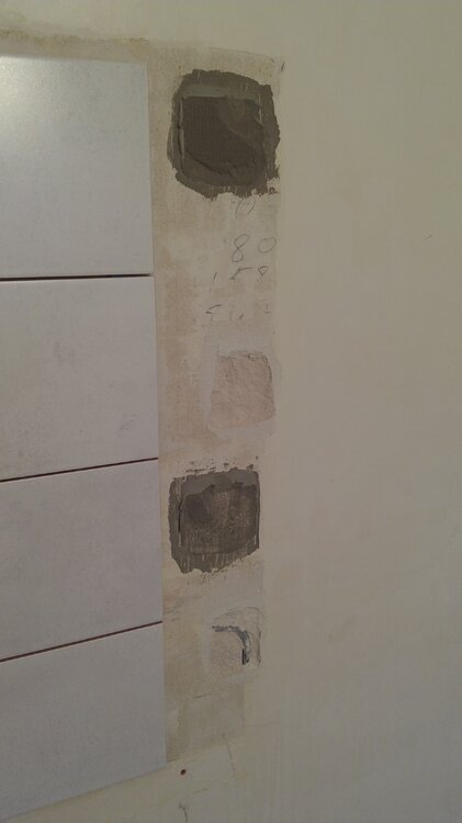

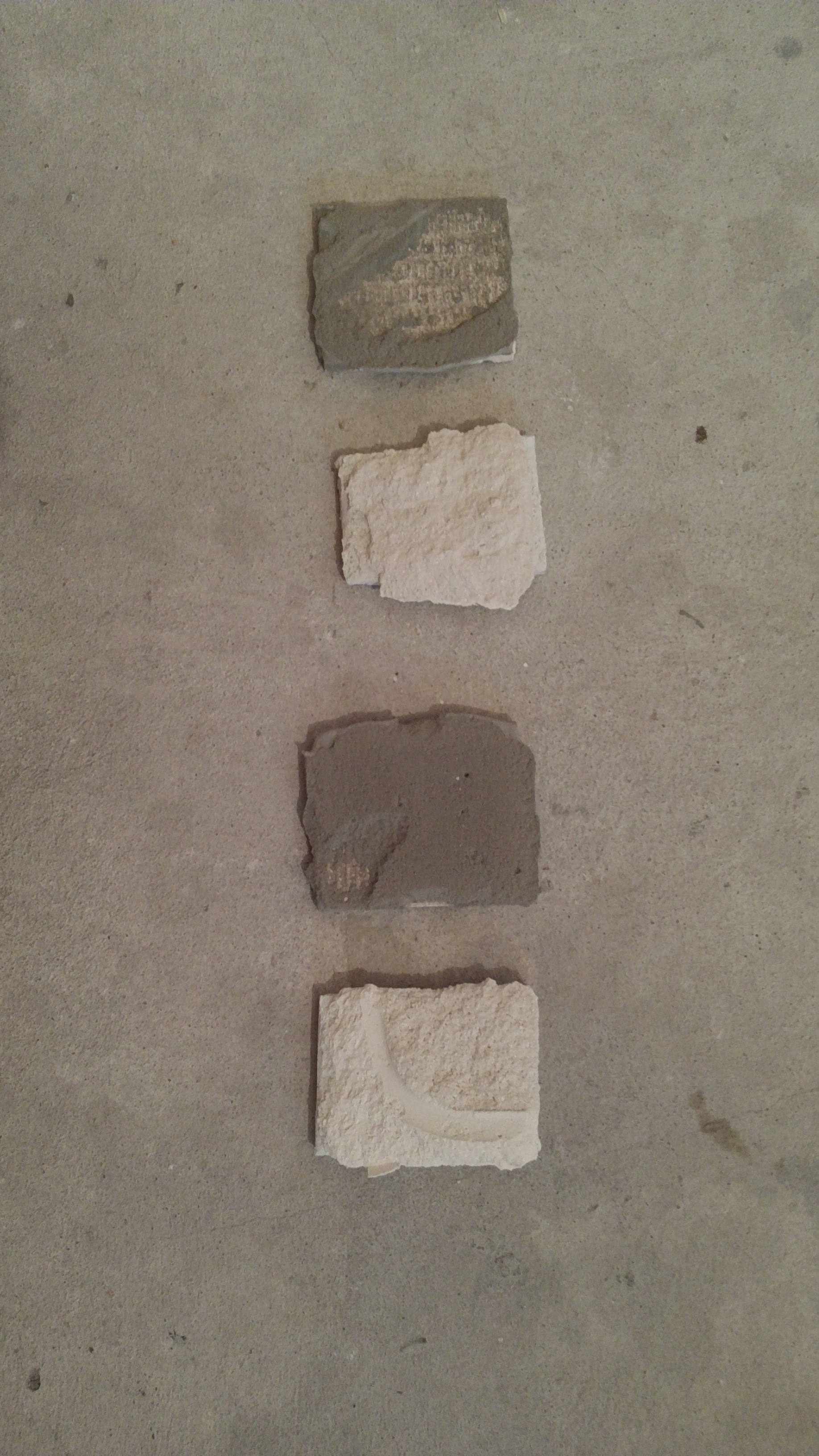

RapidX Опубліковано: 10 листопада 2016 Поділитись Опубліковано: 10 листопада 2016 Небольшой эксперимент на скорую руку. Гипсовая штукатурка MP75. Сверху-вниз. Два верхних образца поклеены на остекленную (грунтованную 5 раз) поверхность грунтовкой CT 17. Два нижних на умеренно (2 раза) прогрунтованную поверхность. Клея: - CM11 Plus просроченный на пару месяцев (не вымерзал, не слежался) - Kreisel 108 (белый) Образцы простояли около 17 дней. Результат виден на фото, Kreisel 108 выдрал штукатурку с мясом, CM11 Plus оторвался по клею. По поводу остекленной поверхности - не разделяю некоторых мнений про отхождение плитки с пленкой грунтовки и т.д. Хороший C2TE клей и все будет в порядке. Kreisel 108 любимый клей Николая (Бониса) и не зря. Себе CM11 Plus, для укладки плитки, не взял бы ни в коем случае. Покупал мешок для чернового заброса дыр в плите. Все субъективно, решил поделиться. Посилання на коментар Поділитися на інших сайтах More sharing options...
Миколайчик Опубліковано: 10 листопада 2016 Поділитись Опубліковано: 10 листопада 2016 Небольшой эксперимент на скорую руку. Гипсовая штукатурка MP75. Сверху-вниз. Два верхних образца поклеены на остекленную (грунтованную 5 раз) поверхность грунтовкой CT 17. Два нижних на умеренно (2 раза) прогрунтованную поверхность. Клея: - CM11 Plus просроченный на пару месяцев (не вымерзал, не слежался) - Kreisel 108 (белый) Образцы простояли около 17 дней. Результат виден на фото, Kreisel 108 выдрал штукатурку с мясом, CM11 Plus оторвался по клею. По поводу остекленной поверхности - не разделяю некоторых мнений про отхождение плитки с пленкой грунтовки и т.д. Хороший C2TE клей и все будет в порядке. Kreisel 108 любимый клей Николая (Бониса) и не зря. Себе CM11 Plus, для укладки плитки, не взял бы ни в коем случае. Покупал мешок для чернового заброса дыр в плите. Все субъективно, решил поделиться. Так Вы 2 разных по классу и цене клея взяли. СМ11 Plus ни разу не С2, к тому же еще и просроченный. Хотя с выводами вашими согласен. Посилання на коментар Поділитися на інших сайтах More sharing options...
RapidX Опубліковано: 10 листопада 2016 Поділитись Опубліковано: 10 листопада 2016 Так Вы 2 разных по классу и цене клея взяли. СМ11 Plus ни разу не С2, к тому же еще и просроченный. Хотя с выводами вашими согласен. Клея разные по классу и цене, разумеется. Насчет просроченности, думаю, свежий не особо отличался бы. Здесь больше напрашивается вывод - нужно несколько раз подумать, прежде чем покупать клея схожей ценовой категории, особенно для гипсовых поверхностей. Посилання на коментар Поділитися на інших сайтах More sharing options...
