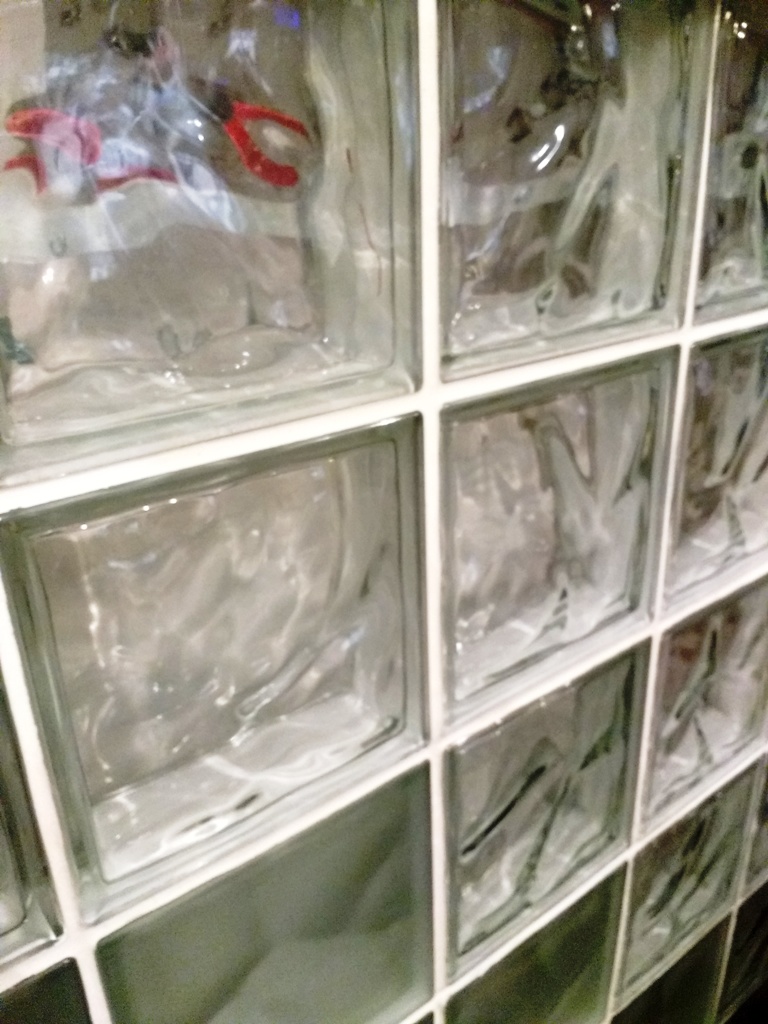

Propeller Опубліковано: 24 вересня 2016 Поділитись Опубліковано: 24 вересня 2016 Крейзель 108 дороговато, по моему Пропеллер по похожей цене где то продавал клей чисто под блоки. Это было очень давно. Вот этот клей : www.isomat.ru/%D0%9A%D0%BB%D0%B5%D0%B8-%D0%B4%D0%BB%D1%8F-%D0%A1%D0%BF%D0%B5%D1%86%D0%B8%D0%B0%D0%BB%D1%8C%D0%BD%D0%BE%D0%B3%D0%BE-%D0%9F%D1%80%D0%B8%D0%BC%D0%B5%D0%BD%D0%B5%D0%BD%D0%B8%D1%8F/ISOMAT-AK-GLASS/flypage_centiva.tpl.html Но цена мешка в 25 кг = 574 грн. Так что,Крейзель 108 - просто пацан ;) 1 Посилання на коментар Поділитися на інших сайтах More sharing options...

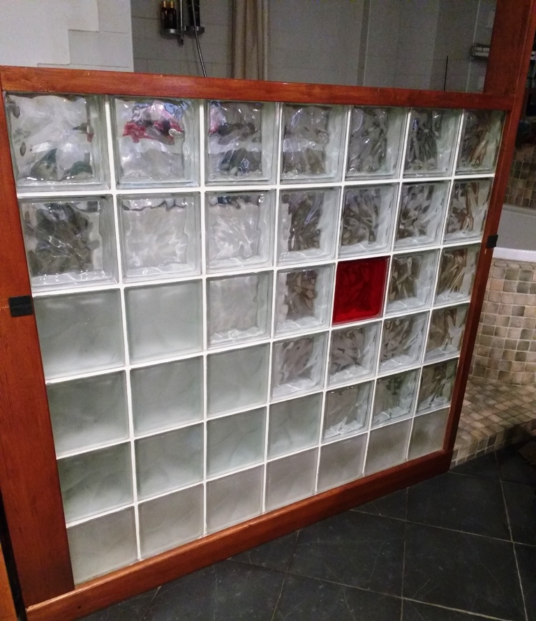

Бонис Опубліковано: 24 вересня 2016 Поділитись Опубліковано: 24 вересня 2016 А какой клей взять для кладки стеклоблоков? Давным давно использовал обычный раствор , непосредственно перед кладкой стеклоблока добавляете немного жидкого стекла - тогда раствор немного схватывается и не так плывет. Армировал прутками. Главное, чтобы раствор не вылазил за пределы крашеного торца. После кладки заделывал швы затиркой для крупных швов, проходя швы шаблоном, делая их утопленными. Вроде по два ряда в день делал, давая раствору затвердеть. Возможно, используя специальные кресты для стеклоблоков, которые хорошо держат блоки, можно "выгонять" и больше. Коллега прокладывал между стеклоблоками полоски гипсокартона и клеилна плиточный клей. Они задавали расстояние между блоками. Блоки выходят армированными между собой бумагой. Раствор на белом цементе можно попробовать, им же и швы заделать 2 Посилання на коментар Поділитися на інших сайтах More sharing options...
Shulz Опубліковано: 24 вересня 2016 Поділитись Опубліковано: 24 вересня 2016 У меня пару раз было швы замазывать белой затиркой т.к. сами блоки уже были смурованы при чем обычным серым раствором и даже не плиточным клее. И ничего нормально получилось. Серого раствора не видно т.к. они прокрашены. 1 Посилання на коментар Поділитися на інших сайтах More sharing options...
Propeller Опубліковано: 25 вересня 2016 Поділитись Опубліковано: 25 вересня 2016 1. Обычно раствор для стеклоблоков - это и кладка и затирка. 2. Важно, чтобы раствор еще не схватившись имел достаточную прочность на сжатие. Если так можно сказать в применение к пастам. То есть вес рядов блоков, уложенных на первый ряд не должен сжимать слой нижнего клея и тем самым делая ширину швов кладки разной. 3. Для того, чтобы попытаться достичь этого нужно раствор готовить на меньшем кол-ве воды.Тем самым увеличивая его вязкость. К примеру, в клей для плитки на 25 кг мешок нужно добавлять почти 8 л воды. А в клей для стеклоблоков порядка 5,5 л. Это я сравнил изоматовский клей для плитки АК-22 и для блоков АК-ГЛАСС. Можно попробовать просто к клей для плитки с С2Т просто добавить меньше воды. Но клей должен быть таки белый. Все намного упрощается. Внизу одна из моих стеклоблочных стенок. Возраст 15 лет. 2 Посилання на коментар Поділитися на інших сайтах More sharing options...

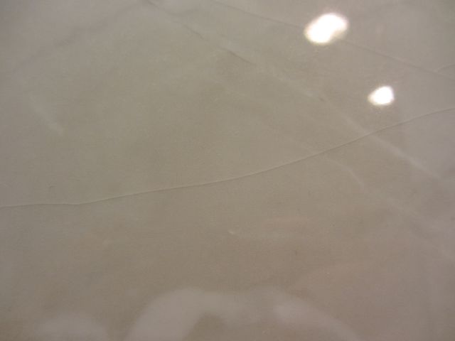

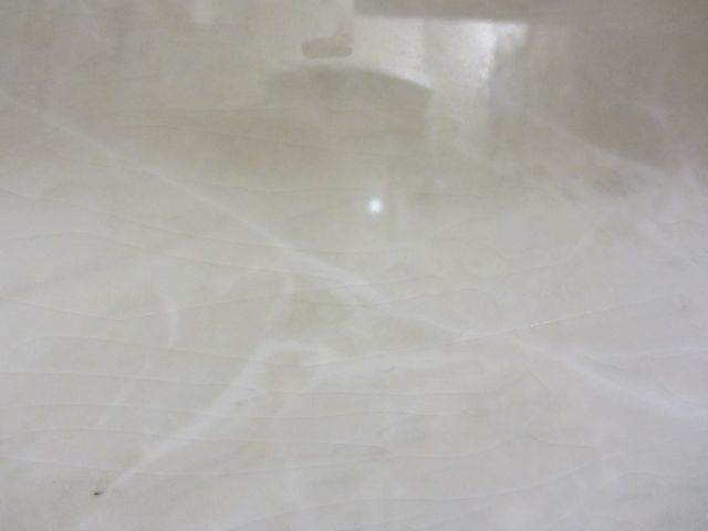

МарАнт2 Опубліковано: 28 вересня 2016 Поділитись Опубліковано: 28 вересня 2016 Не могла найти тему по моей проблеме: плитка Атем в ванной спустя 8 мес. начала трескаться Пару мес. назад видела такие трещины лишь на одной - сейчас много. Трещины внутренние, при проведении рукой они не ощущаются. К чему готовиться? Посилання на коментар Поділитися на інших сайтах More sharing options...
Propeller Опубліковано: 28 вересня 2016 Поділитись Опубліковано: 28 вересня 2016 Неужели стяжка так пошутила? Посилання на коментар Поділитися на інших сайтах More sharing options...
МарАнт2 Опубліковано: 28 вересня 2016 Поділитись Опубліковано: 28 вересня 2016 Неужели стяжка так пошутила? Так летом было все в норме. К тому же в туалете плитка тоже Атем и ложилась тем же мастером на тот же клей (вроде Церазит 7) Посилання на коментар Поділитися на інших сайтах More sharing options...
Витэк Опубліковано: 28 вересня 2016 Поділитись Опубліковано: 28 вересня 2016 Не могла найти тему по моей проблеме: плитка Атем в ванной спустя 8 мес. начала трескаться Пару мес. назад видела такие трещины лишь на одной - сейчас много. Трещины внутренние, при проведении рукой они не ощущаются. К чему готовиться? Такое иногда бывает когда укладывают на толстый слой клея. Посилання на коментар Поділитися на інших сайтах More sharing options...
МарАнт2 Опубліковано: 28 вересня 2016 Поділитись Опубліковано: 28 вересня 2016 Такое иногда бывает когда укладывают на толстый слой клея. Плитка дала трещины на всех 4х стенах и в местах с тонким слоем клея. Посилання на коментар Поділитися на інших сайтах More sharing options...
saschik Опубліковано: 28 вересня 2016 Поділитись Опубліковано: 28 вересня 2016 Плитка дала трещины на всех 4х стенах и в местах с тонким слоем клея. А ширина шва какая ? Дом новострой ? Если да - то возможно дом дает усадку . Посилання на коментар Поділитися на інших сайтах More sharing options...
МарАнт2 Опубліковано: 29 вересня 2016 Поділитись Опубліковано: 29 вересня 2016 А ширина шва какая ? Дом новострой ? Если да - то возможно дом дает усадку . Ложил на крестики: сейчас ширина шва 3-4мм. Дому 35 лет, рядом метро. Вполне возможно метро и влияет - иногда ощущается движение поездов. Посилання на коментар Поділитися на інших сайтах More sharing options...
