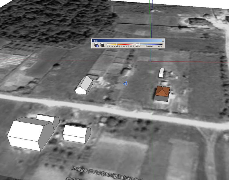

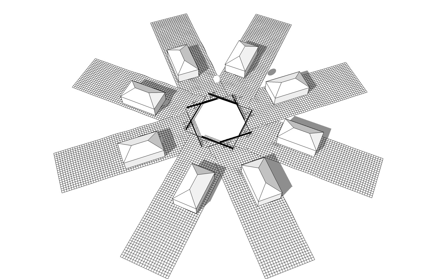

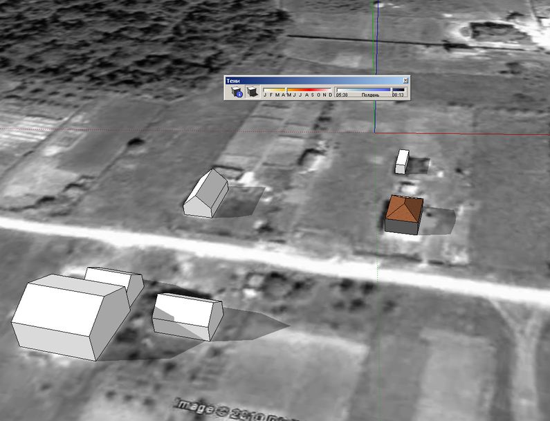

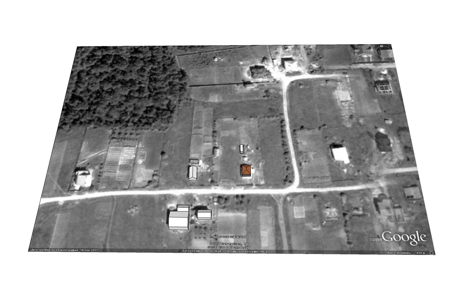

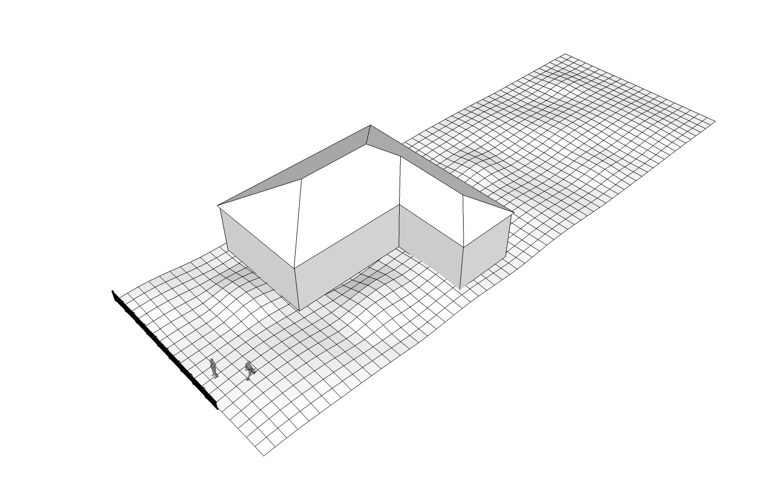

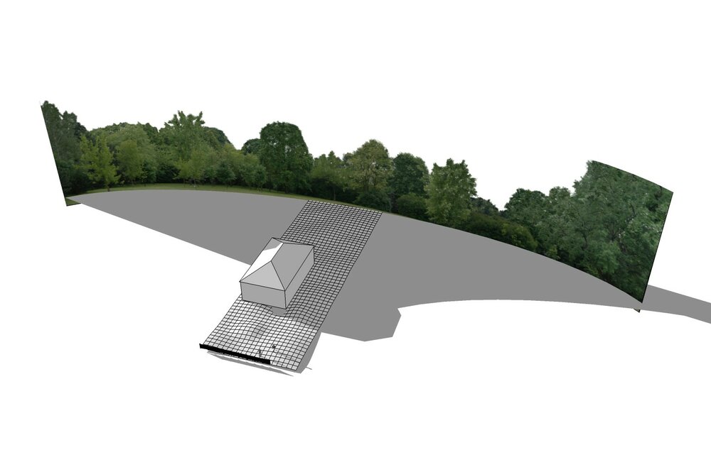

Hover Опубліковано: 8 травня 2010 Поділитись Опубліковано: 8 травня 2010 С чего начать. Секреты и разоблачения. Прежде всего нужна выяснить как участок освещается солнцем, как падают тени от соседних домов ( если вы строитесь последним) и от леса если участок граничит с лесопосадкой. Вы скажите зачем такие подробности, поставил где захотел да и все. Не скажите вот как раз в таких мелочах и кроется та самая благодать, особенно летом вы днем в самый солнцепек сидеть на крыльце врядле будете, а посидеть под вечерним солнышком вам захочется да вот незадача от соседского дома тень вам аж на пол участка падает вот тут и вспомните. Как вы думаете где быстрее начнет выпадать раса там где уже есть тень , а теперь подумайте ваш дом большую часть вечера стоит в тени , утром тоже в тени аж до средины дня, картина маслом не успевает просушится, а что будет в период осень зима. А потом начинаем на строителей бочку гнать мол плохо делали. Старайтесь размещать дом так чтоб на него больше приходилось солнечного света тень соорудить всегда можно. Это же и касается и бассейна. Толковые специалисты смогут это все проделать и можно включить как в себестоимость проекта не платить как за отдельную услугу. Как они получают эти данные и так точно вай-вай-вай. Есть у них такая программка бесплатная, называется Google SketchUp 6 скачать можно с сервера Google, так вот, в программе есть опция получить вид местности, берем карту местности с Google Планета Земля и размещаем точно по сторонам света, рисуют домики точно как на картинке и свой как на проекте начинают водить шкалой времени суток и вот тут становится им все ясно как лучше ваш дом и поставить на участке. Вот и все да скорых встреч если они меня неприбьют . 1 Посилання на коментар Поділитися на інших сайтах More sharing options...
Fuzik Опубліковано: 9 травня 2010 Поділитись Опубліковано: 9 травня 2010 Полюбому не только дом размещать по сторонам света но его внутреннее строение. Кухня со стороны севера, там при готовке жарко, летом будет прохладней готовить, зимой догревается различным кухонным оборудованием. Веранда весь день в тени за домом и после 18 на неё попадает заход солнца. Зал строго на юг, летом в жару там делать нечего а зимой захватывается все возможное солнце. У меня в зале эркер и солнце будет от восхода до самого заката. Спальни на втором этаже окнами на восход, что бы вставать с солнышком вместе а не спать с северной стороны и потом ходить с больной головой. Посилання на коментар Поділитися на інших сайтах More sharing options...
