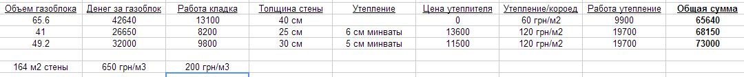

azeff Опубліковано: 7 січня 2013 Поділитись Опубліковано: 7 січня 2013 (змінено) Думаю, тут дело не в экономии а в маниакальном желании стену любой толщины из любого материала обклеить пенопластом и героически ее штукатурить-шпаклевать-грунтовать-красить. И никто не осмелится сказать, что застройщик ленивый... (ссылка устарела) 40 см, без утеплителя (ссылка устарела) 25 см, с 5 см минваты 1. Есть точка росы при 40 см в хороший мороз 2. Посчитал и прикрепил файл (очень на вскидку, цены интернета, скорее всего выросли) 3. Задумался, как минимум отпадает серьезный кусок работы, расходов, времени и т.д. 4. Прочность при этом больше 5. Считал утепление минватой, пенопластом получается однозначно дешевле сделать 30 см и 5 см пенопласта Змінено 7 січня 2013 користувачем azeff 111 Посилання на коментар Поділитися на інших сайтах More sharing options...

AndrikVG Опубліковано: 8 січня 2013 Поділитись Опубліковано: 8 січня 2013 (ссылка устарела) 40 см, без утеплителя (ссылка устарела) 25 см, с 5 см минваты 1. Есть точка росы при 40 см в хороший мороз 2. Посчитал и прикрепил файл (очень на вскидку, цены интернета, скорее всего выросли) 3. Задумался, как минимум отпадает серьезный кусок работы, расходов, времени и т.д. 4. Прочность при этом больше 5. Считал утепление минватой, пенопластом получается однозначно дешевле сделать 30 см и 5 см пенопласта Не берусь обсуждать программу расчета, но она кажися примитивная очень, идеальная стена - это однородный материал, и равномерное распредиление температур (ссылка устарела) Даже если дом построить из пенопласта 40см, то тоже гониво и будет конденсат. Посилання на коментар Поділитися на інших сайтах More sharing options...
