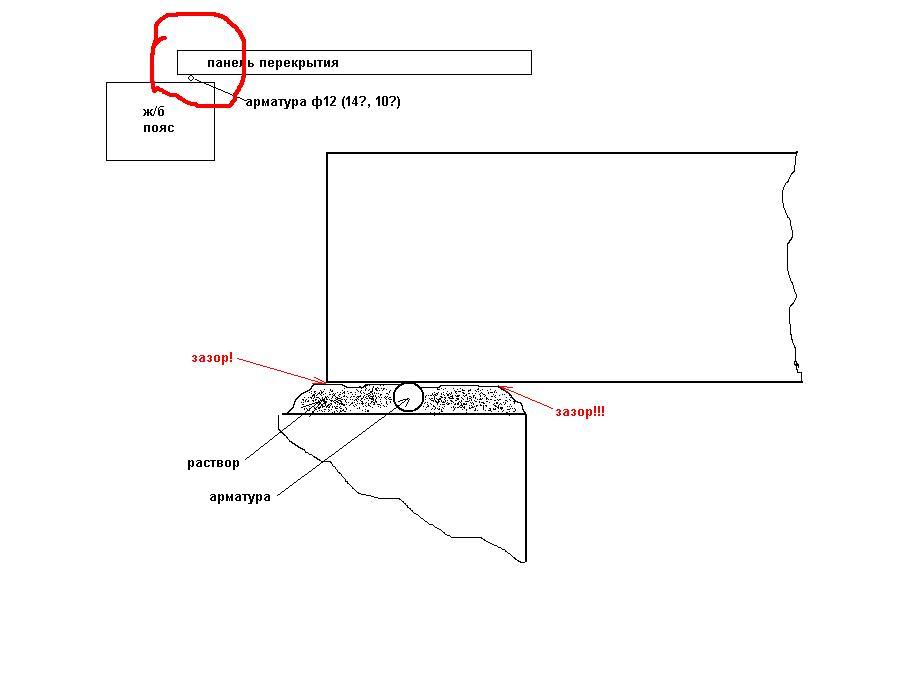

BrotherSam Опубліковано: 16 листопада 2010 Поділитись Опубліковано: 16 листопада 2010 Тут не совсем понял суть вопроса? Что штыкуем? Я имел ввиду выставление на клинышки и набивку раствором Посилання на коментар Поділитися на інших сайтах More sharing options...
Игореха Опубліковано: 16 листопада 2010 Поділитись Опубліковано: 16 листопада 2010 Я имел ввиду выставление на клинышки и набивку раствором После любого штыкования раствор все равно при схватывании даст минимальную усадку. Но что касается выставления блоков на клинышки - это же тоже не правильно. Блок надо сажать на раствор, плиту надо сажать на раствор. Любой инородный предмет, не дающий осадку, зажатый межу основанием и укладываемым на него узлом, будет "горошиной для принцессы" Посилання на коментар Поділитися на інших сайтах More sharing options...
BrotherSam Опубліковано: 16 листопада 2010 Поділитись Опубліковано: 16 листопада 2010 После любого штыкования раствор все равно при схватывании даст минимальную усадку. Но что касается выставления блоков на клинышки - это же тоже не правильно. Блок надо сажать на раствор, плиту надо сажать на раствор. Любой инородный предмет, не дающий осадку, зажатый межу основанием и укладываемым на него узлом, будет "горошиной для принцессы" Если панель даст перекос(сажаем просто на раствор) 4см+стяжка для спрятать отопление или ТП минимум 5 см=9-10см стяжки поверх панели. Несущая способность панели 800кг/м2 посчитайте, сколько запаса несущей способности останется после 10см стяжки на одном метре квадратном панельного перекрытия. Посилання на коментар Поділитися на інших сайтах More sharing options...
Игореха Опубліковано: 16 листопада 2010 Поділитись Опубліковано: 16 листопада 2010 Если панель даст перекос(сажаем просто на раствор) 4см+стяжка для спрятать отопление или ТП минимум 5 см=9-10см стяжки поверх панели. Несущая способность панели 800кг/м2 посчитайте, сколько запаса несущей способности останется после 10см стяжки на одном метре квадратном панельного перекрытия. Останется 650 кг. И вам этого мало??? Вы там тяжелое промоборудование будете устанавливать? Раньше пустотки вобще были классических 200кг/м2. И ничего. 800 для гражданского строительства - довольно избыточная нагрузочная способность. 4 см?? У меня шов будет меньше в 2 раза. Откуда 4 см? Зачем столько расвора под плиту бухать? Когда сделаю укладку плит без арматурин - обязательно продемонстрирую результат Посилання на коментар Поділитися на інших сайтах More sharing options...
Igor_M Опубліковано: 16 листопада 2010 Поділитись Опубліковано: 16 листопада 2010 Ну плита ведь кладется не на одну арматуру. Кладется арматурина, а сверху над ней накладывается густо раствор. Панель тонет в растворе до "дна" (арматура), но плоскость опирания у нее не "лезвие", а вся поверхность подложенного раствора Поддержу-ка я автара... У меня в ветке тоже диспут был и я такой рисунок наваял (аттач...) Там кажись все понятно... И еще добавлю файликов из нормативной документации (у менях таких есть, но не все "влазят" сюда по размеру...) - там про допуски всякие и т.п...укладка_плит_перекрытий.docМОНТАЖ ПАНЕЛЕЙ ПЕРЕКРЫТИЯ.pdf 2 Посилання на коментар Поділитися на інших сайтах More sharing options...

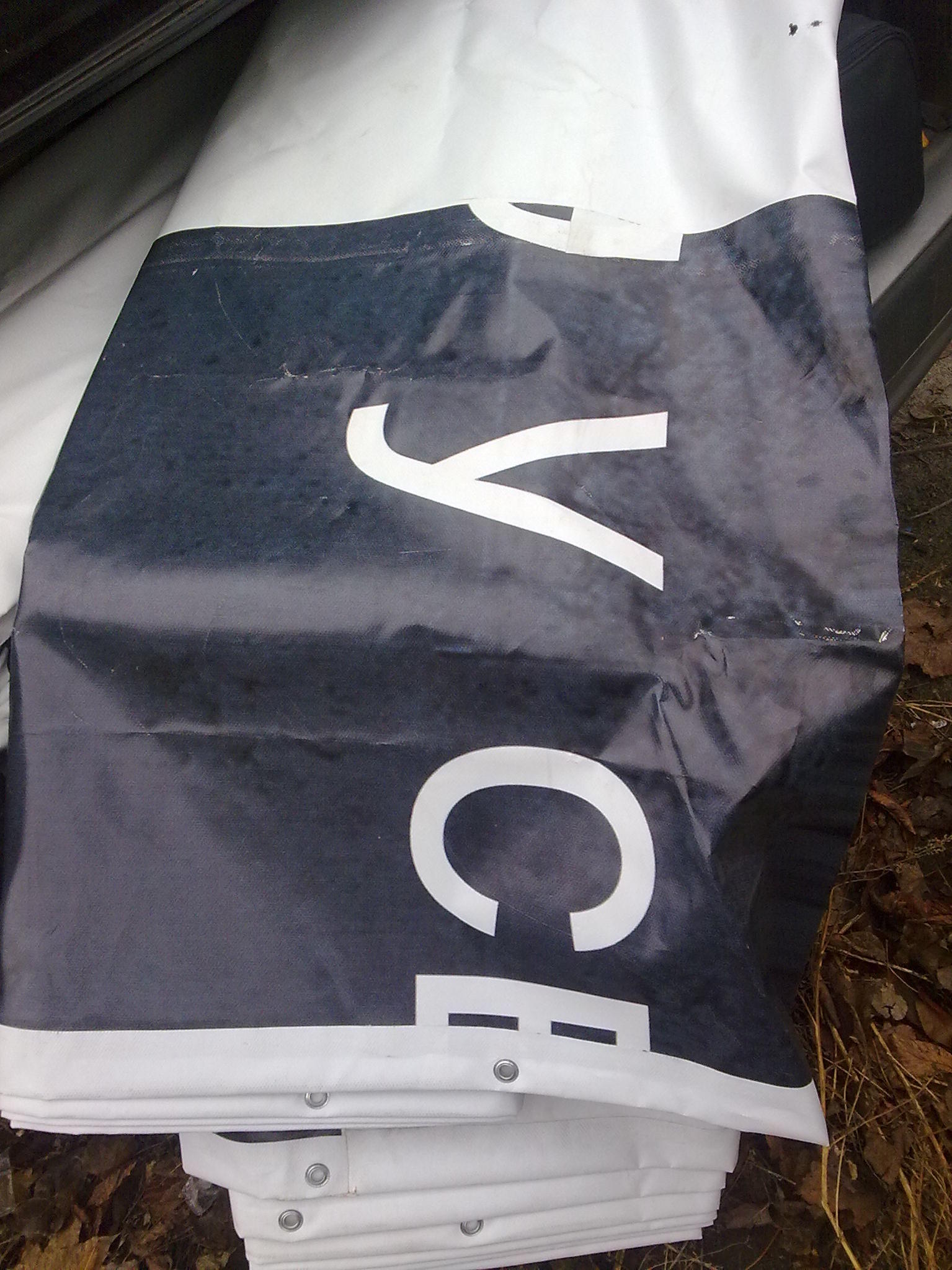

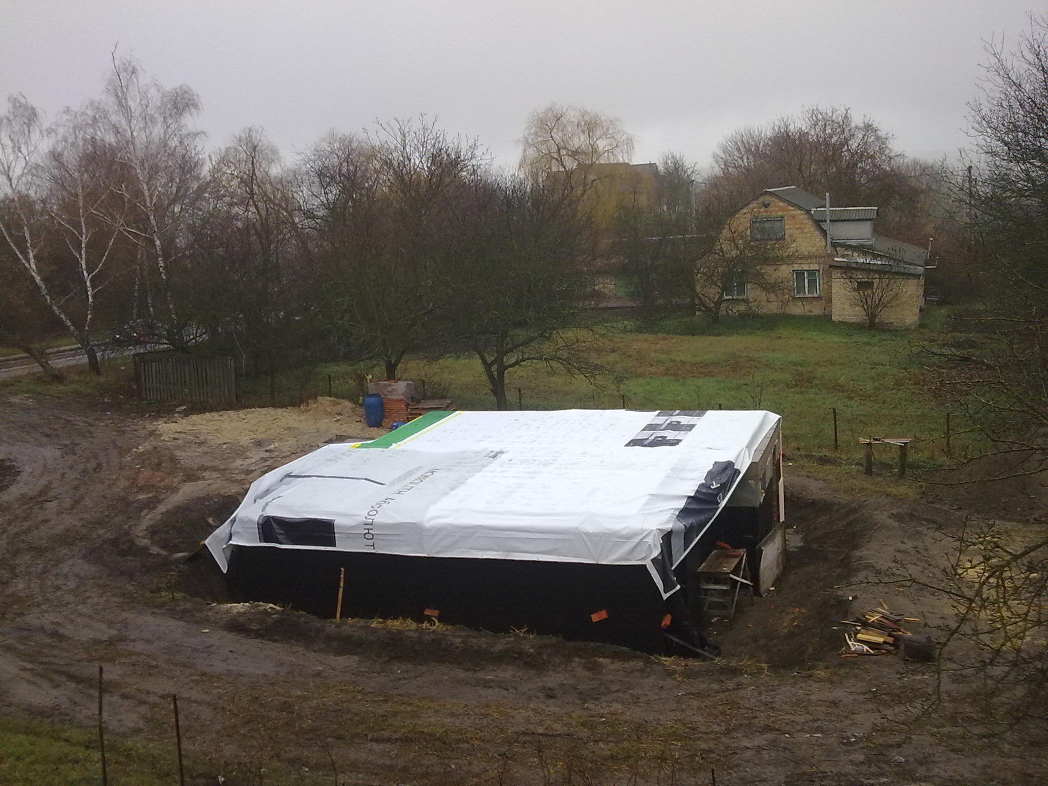

Ceazar Опубліковано: 18 листопада 2010 Автор Поділитись Опубліковано: 18 листопада 2010 Вот заказал и уже забрал себе накрытие для моего хозяйства, 10х10 герметично склеенный из рекламных плакатов (в средине брезентовое основание, оклеенное с обеих сторон П/Э. Весит, к моему удивлению, достаточно много, сам еле в багажник уложил Посилання на коментар Поділитися на інших сайтах More sharing options...

InSAn Опубліковано: 18 листопада 2010 Поділитись Опубліковано: 18 листопада 2010 А можно об этом подробнее, почему нельзя? В ветке Игоря_М обсуждалось Не знаю почему нельзя, но я не думаю что от арматуры будет хуже, как мне кажется то даже лучше Лучше не будет! Поищите поиском, уже обсуждалось. ... И в добавок, есть достаточно много домов, в которых плиты перекрытия уложены с арматурой и ничего... ... и есть достаточно много домов из ракушки и пористых бетонов, в которых армопояса нет... и ничего... пока ничего. 1 Посилання на коментар Поділитися на інших сайтах More sharing options...
BrotherSam Опубліковано: 19 листопада 2010 Поділитись Опубліковано: 19 листопада 2010 В ветке Игоря_М обсуждалось Лучше не будет! Поищите поиском, уже обсуждалось. С большой уверенностью могу сказать, что шов под панелью без арматуры после высыхания выглядит так как на вложении. на краях усадка раствора будет больше чем посредине из-за большего испарения на торцах. Усадка будет примерно такой же как и если бы посредине лежала арматурина. Щель в обоих случаях будет микронная и при любых деформациях в обоих случаях панель ляжет бОльшей плоскостью на основание. Посилання на коментар Поділитися на інших сайтах More sharing options...
Igor_M Опубліковано: 19 листопада 2010 Поділитись Опубліковано: 19 листопада 2010 С большой уверенностью могу сказать, что шов под панелью без арматуры после высыхания выглядит так как на вложении. на краях усадка раствора будет больше чем посредине из-за большего испарения на торцах. Усадка будет примерно такой же как и если бы посредине лежала арматурина. Щель в обоих случаях будет микронная и при любых деформациях в обоих случаях панель ляжет бОльшей плоскостью на основание. Я думаю зря мы здесь у Ceazar'а диспут затеваем. Не нужно так быть уверенным.... Я писал про сплошную щель под фундаментными блоками, которую лично сам видел у себя на стройке в результате применения подкладок разных при укладке на раствор... причем не одну... И при укладке на арматуру будет именно так, как я ни рисунке в посте 108 изобразил... и сам это видел... у соседа... Хотите "сражаться" дальше - можно найти тему с таким вопросом и там продолжить... 2 Посилання на коментар Поділитися на інших сайтах More sharing options...

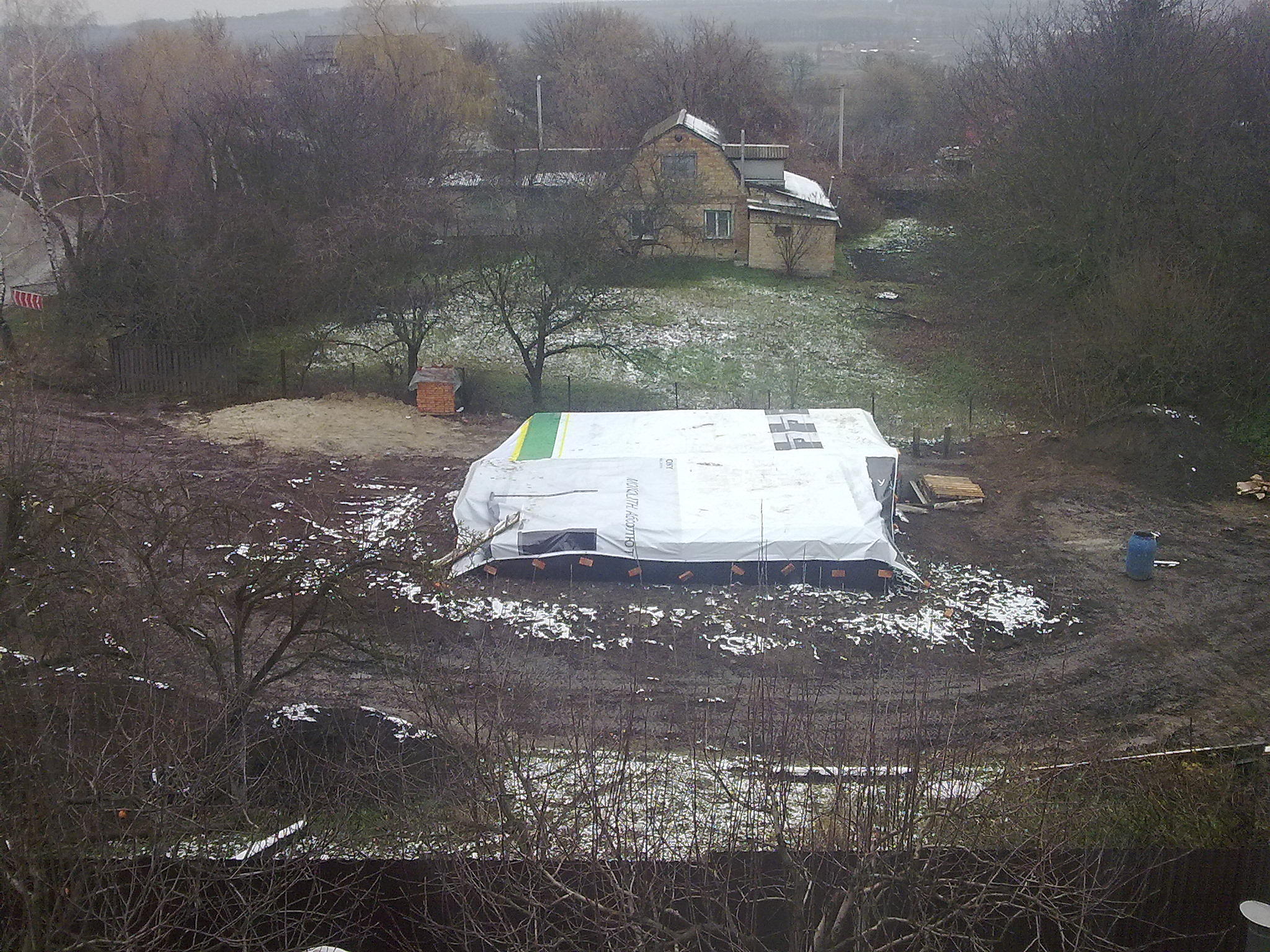

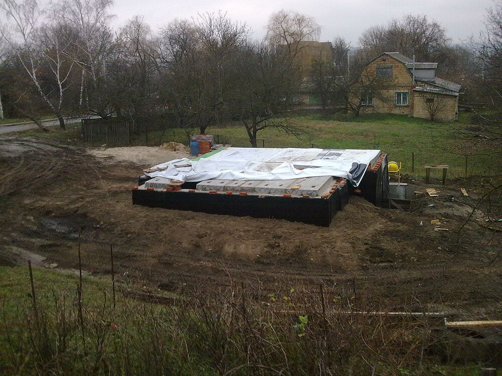

Ceazar Опубліковано: 19 листопада 2010 Автор Поділитись Опубліковано: 19 листопада 2010 Перед укладкой плит звонил бригадиру и спрашивал как будут ложить, услышал ответ: "на раствор с подложенной арматурой". Тут поднялась такая шумиха , мне аж неудобно стало. Вчера был приобретен тент для накрытия дома, хотел поехать на выходных и свершить сие действие... ночью начался дождь... лил всю ночь и не давал мне спать, я уже думал что там плавать можно... сегодня решил: лучше позже - чем никогда, и вечером сразу после работы помчался на стройку, потому как на все выходные передают дождь. А заодно и посмотреть как уложены панели и видна ли или нет арматура возле плит лестничного проема... арматуры я не увидел... Начали разворачивать тент... думал будет легче и быстрее, но ошибался... тент мы развернули у увязали восемью кирпичами всего за 2,5 часа . В итоге все-таки решил позвонить прорабу и уточнить как клали плиты. Их уложили без арматуры, поскольку армпояс получился почти идеален, после усадки бетона общий перепад высот колебался в пределах 1см. А если бы ситуация с армпоясом была хуже, плиты укладывали бы на арматуру. (как то так... хотя как по мне, то меня бы устроили оба варианта ) Посилання на коментар Поділитися на інших сайтах More sharing options...

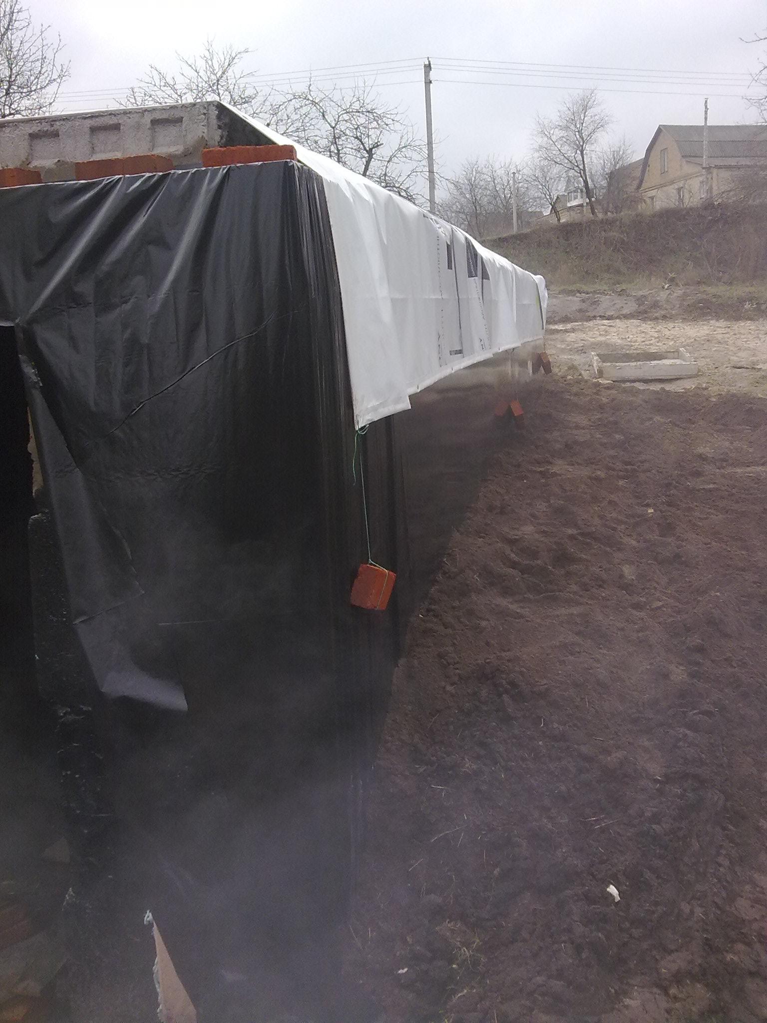

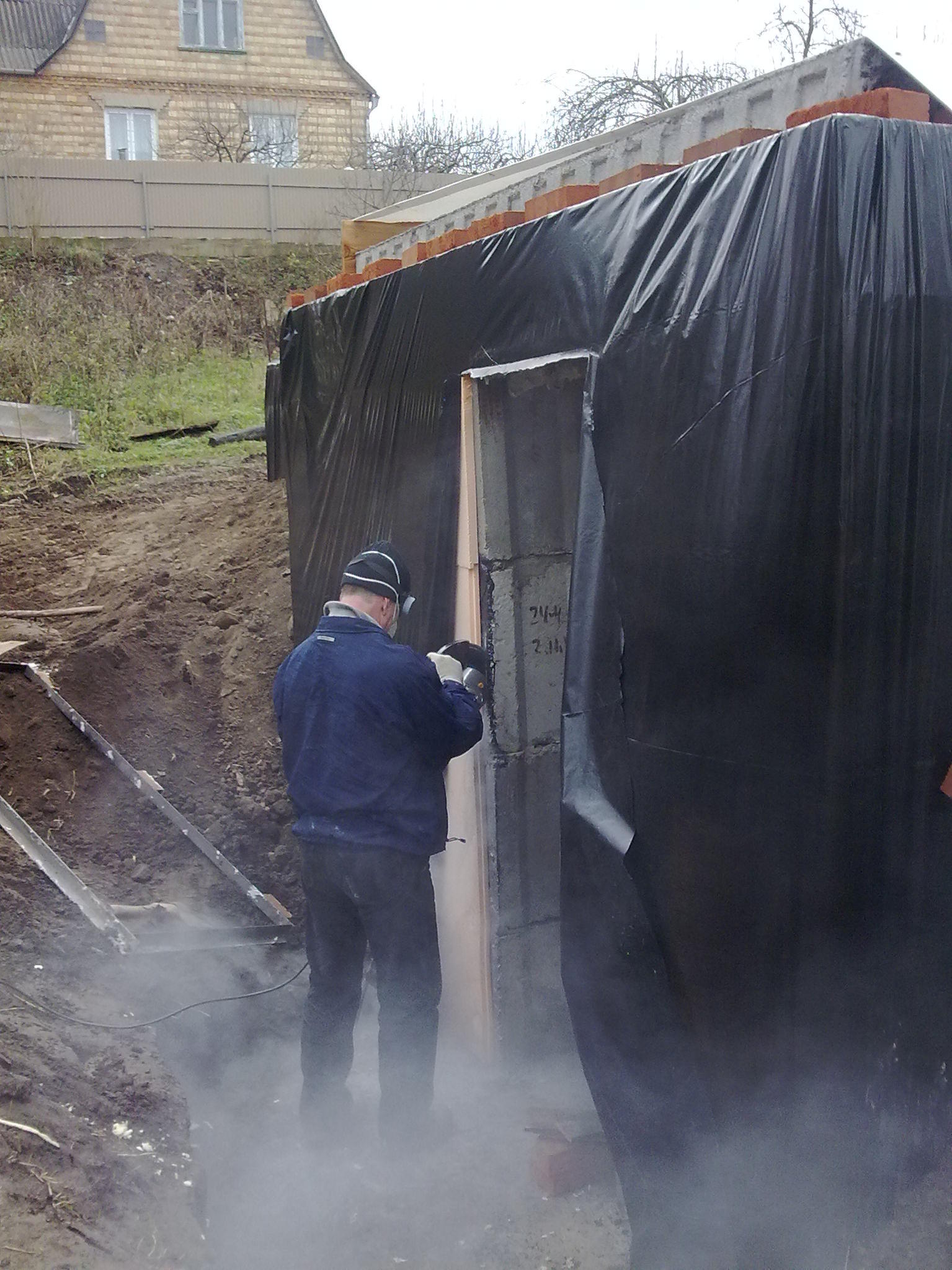

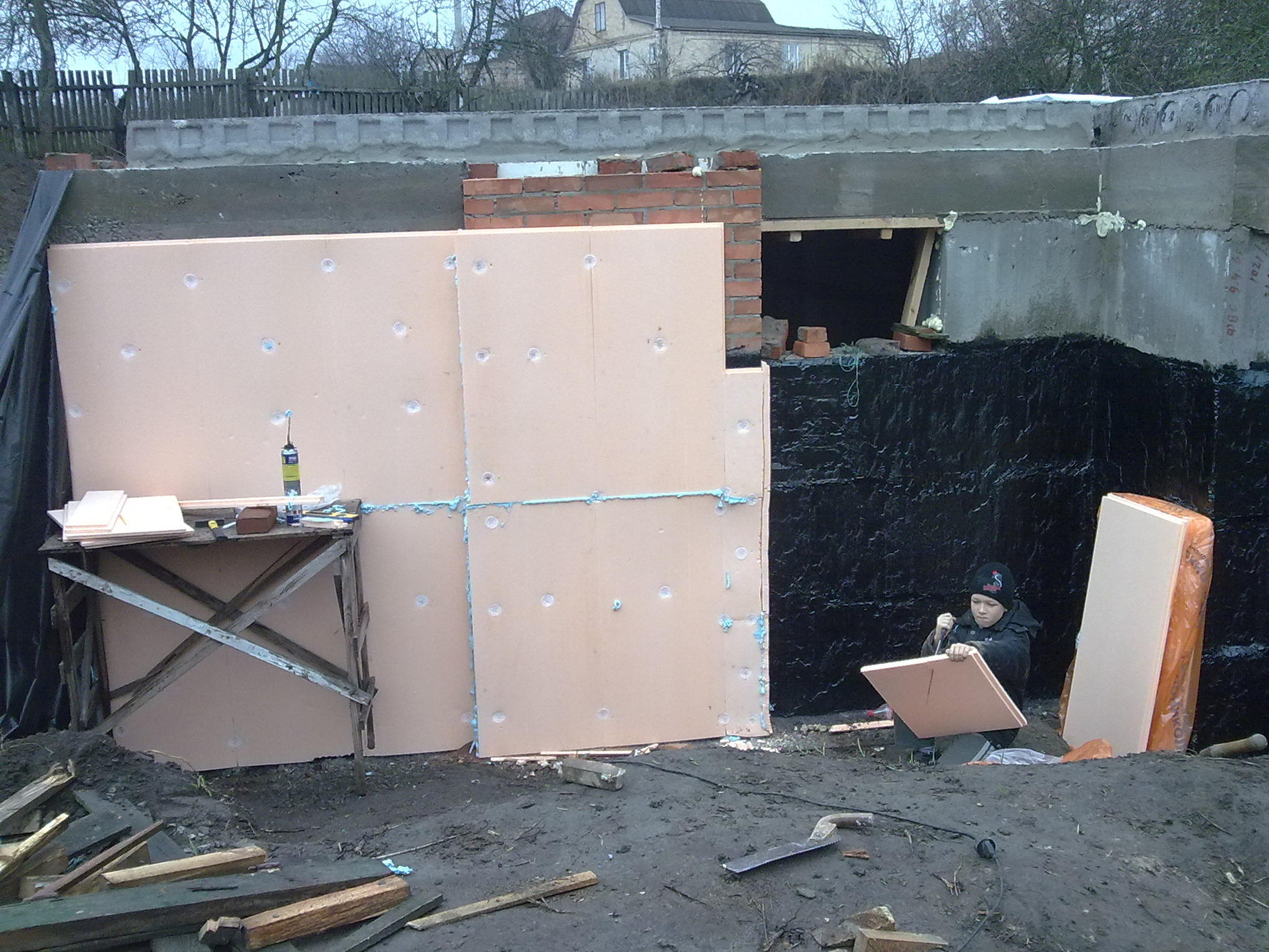

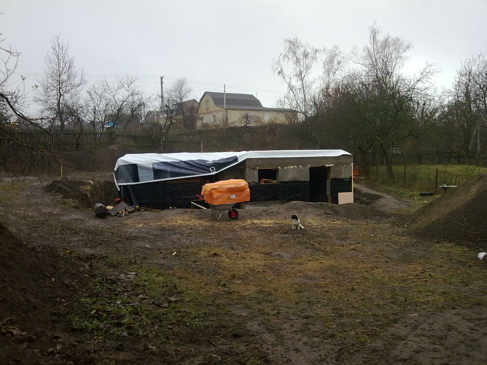

Ceazar Опубліковано: 29 листопада 2010 Автор Поділитись Опубліковано: 29 листопада 2010 Законсервировал я свою коробочку. Доделали вдвоем с племянником теплоизоляцию (ему очень понравилось перфоратором дыры в стенах долбить), закутали все пленочкой получилось красиво )))). С обратной засыпкой очень помог отец, во время дождей строил дамбы , чтоб вода в подвал не текла, говорил что с тента вода прям рекой стекала по сторонам. Потом пользуясь случаем в солнечный четверг нашел трактор, и все засыпал. В эти выходные вырыли котлован для приямка, выставили опалубку, увязали арматуру и залили пол, а вот стены уже не успели . До этого еще успели примерять дверную коробку (двери с коробкой были подарены товарищем с работы, который делая в квартире ремонт, отдал их мне по ненадобности. И вот настал их черед) Посилання на коментар Поділитися на інших сайтах More sharing options...
