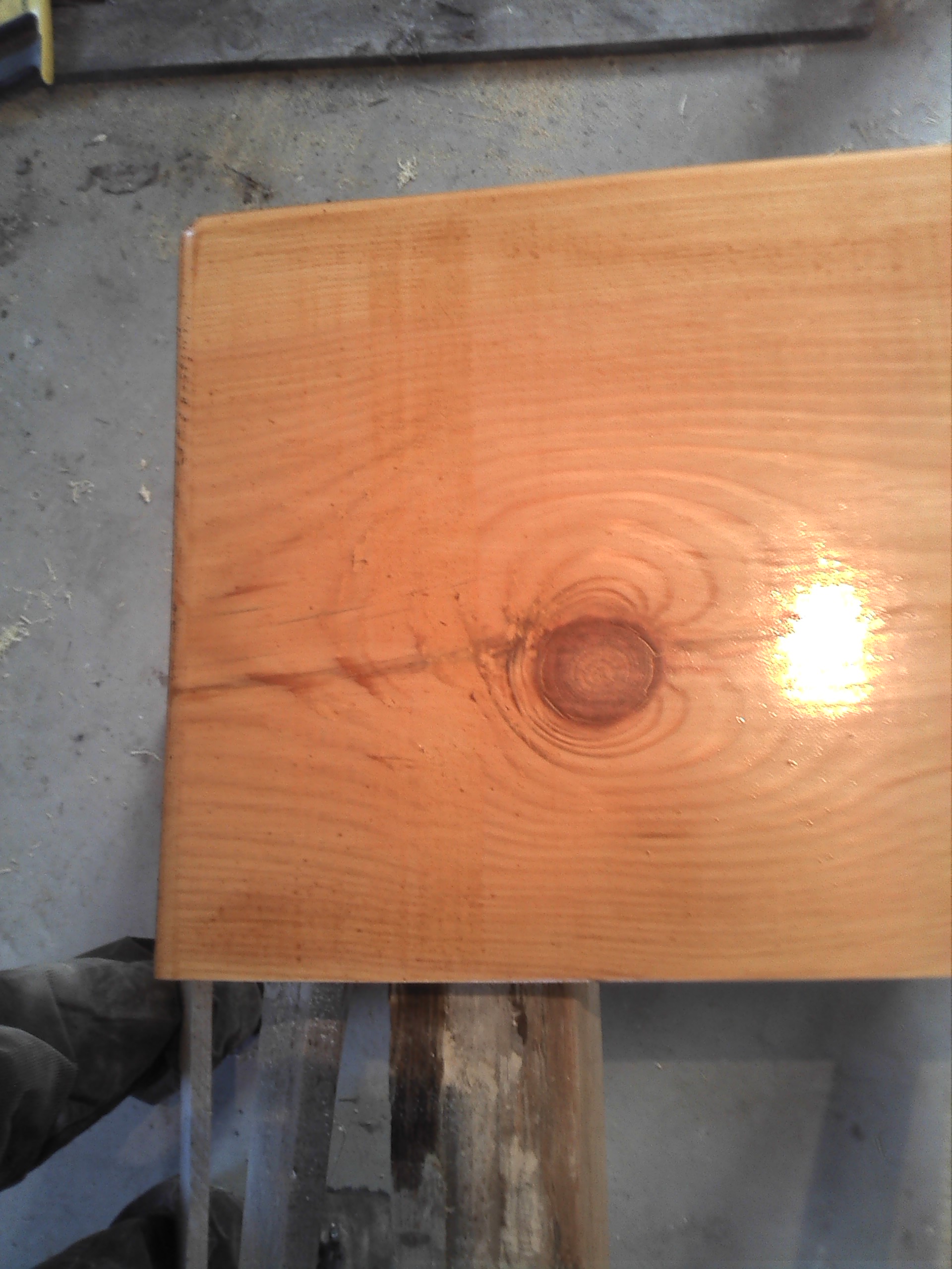

Ceazar Опубліковано: 3 лютого 2014 Автор Поділитись Опубліковано: 3 лютого 2014 Это Вы чем то выемки заполняли, правильно? Наверное что-то прозрачное? Это обычная шпаклевка для дерева, цвет "сосна". Покупал в эпике, гривен за 30-40 точно не вспомню. Банку видно на первой фотке стоит на лестнице, бежевенькая такая в пластиковой баночке. Наждачку, кстате, подбирал эксперементальным методом, так чтоб следов от нее не оставалось и чтоб был виден результат, пока юзаю 180, после первой прокраски, думаю, нодо будет использовать наждачку помельче. 1 Посилання на коментар Поділитися на інших сайтах More sharing options...
silver8848 Опубліковано: 4 лютого 2014 Поділитись Опубліковано: 4 лютого 2014 Это обычная шпаклевка для дерева, цвет "сосна". Покупал в эпике, гривен за 30-40 точно не вспомню. Банку видно на первой фотке стоит на лестнице, бежевенькая такая в пластиковой баночке. Наждачку, кстате, подбирал эксперементальным методом, так чтоб следов от нее не оставалось и чтоб был виден результат, пока юзаю 180, после первой прокраски, думаю, нодо будет использовать наждачку помельче. Если захотите тонировать ступени в другой цвет- темнее, то шпаклевка практически не меняет цвет. Дерево потемнеет, а шпатлевка останется светлая. Поэтому шпатлевку нужно сразу брать в будущий темный цвет. 2 Посилання на коментар Поділитися на інших сайтах More sharing options...

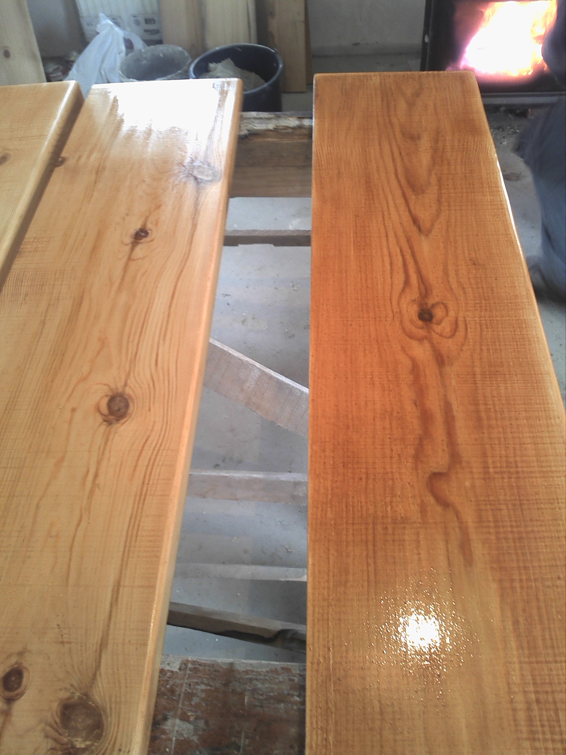

Ceazar Опубліковано: 13 лютого 2014 Автор Поділитись Опубліковано: 13 лютого 2014 На выходных продолжил попею со ступенями. Обработал грунтовкой и нанес один слой краски, на пару штучек удалось нанести два слоя (последняя фотка). На фото видно что шпаклевка закрашивается лучше чем древесина, но я думаю что после 4х слоев краски разницу видно не будет. Материал который использовал и буду использовать по порядку: грунт, краска, лак Посилання на коментар Поділитися на інших сайтах More sharing options...

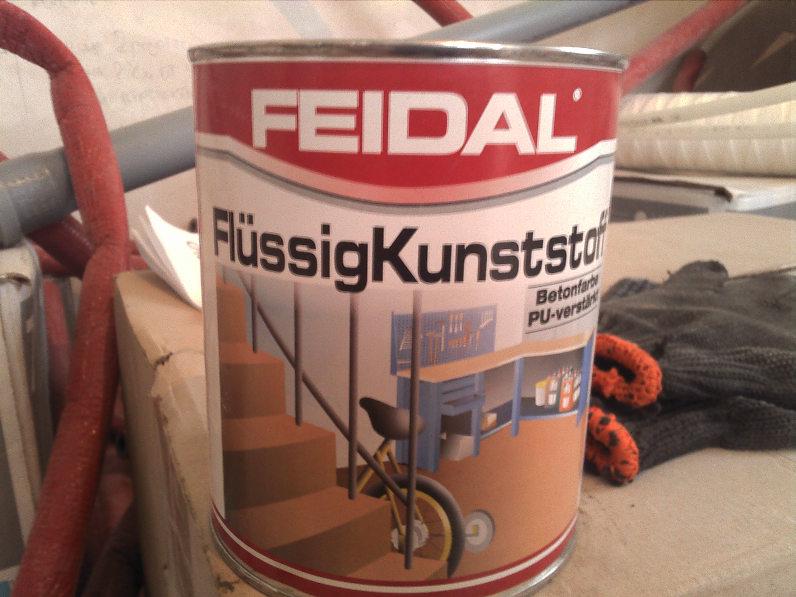

Татьяна5 Опубліковано: 13 лютого 2014 Поділитись Опубліковано: 13 лютого 2014 буду использовать по порядку: грунт, краска, лак все три наименования - от разных производителей? может не стоит? можно удивиться по факту 1 Посилання на коментар Поділитися на інших сайтах More sharing options...
Igor_M Опубліковано: 13 лютого 2014 Поділитись Опубліковано: 13 лютого 2014 все три наименования - от разных производителей? может не стоит? можно удивиться по факту Татьяна5, вы ж кажется специалист по дереву разному... Чет я думал, что на ступени нужно срощенные щиты брать... ...полагал, что сплошные доски все равно со временем потрескаются... НЕ? ЗЫ Тоже вот предстоит "накрывачки" на свою бетонную лестницу делать, вот и интересуюсь... Посилання на коментар Поділитися на інших сайтах More sharing options...
Ceazar Опубліковано: 14 березня 2014 Автор Поділитись Опубліковано: 14 березня 2014 все три наименования - от разных производителей? может не стоит? можно удивиться по факту Еееех, Таня-Таня... Деж ви були раніше. Чим більше наносилося слоїв фарби, тим складніше її було рівномірно наносити, а все, мабуть, тому що було використано грунт іншого виробника. Для себе зробив висновок на майбутнє - для фарби "Лазурь" використовувати грунтовку не потрібно. Так виглядають мої сходинки - підготовлені під лакування матовим лаком для підлоги та сходів (див. прикріплене фото). Посилання на коментар Поділитися на інших сайтах More sharing options...

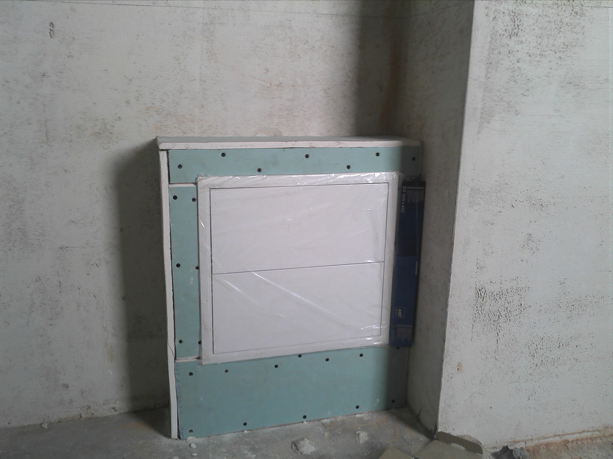

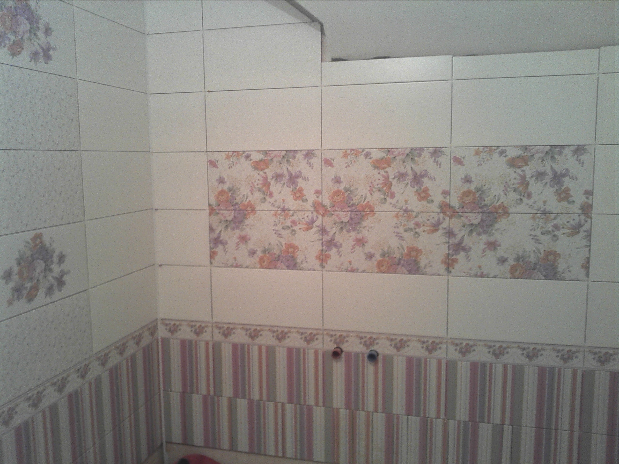

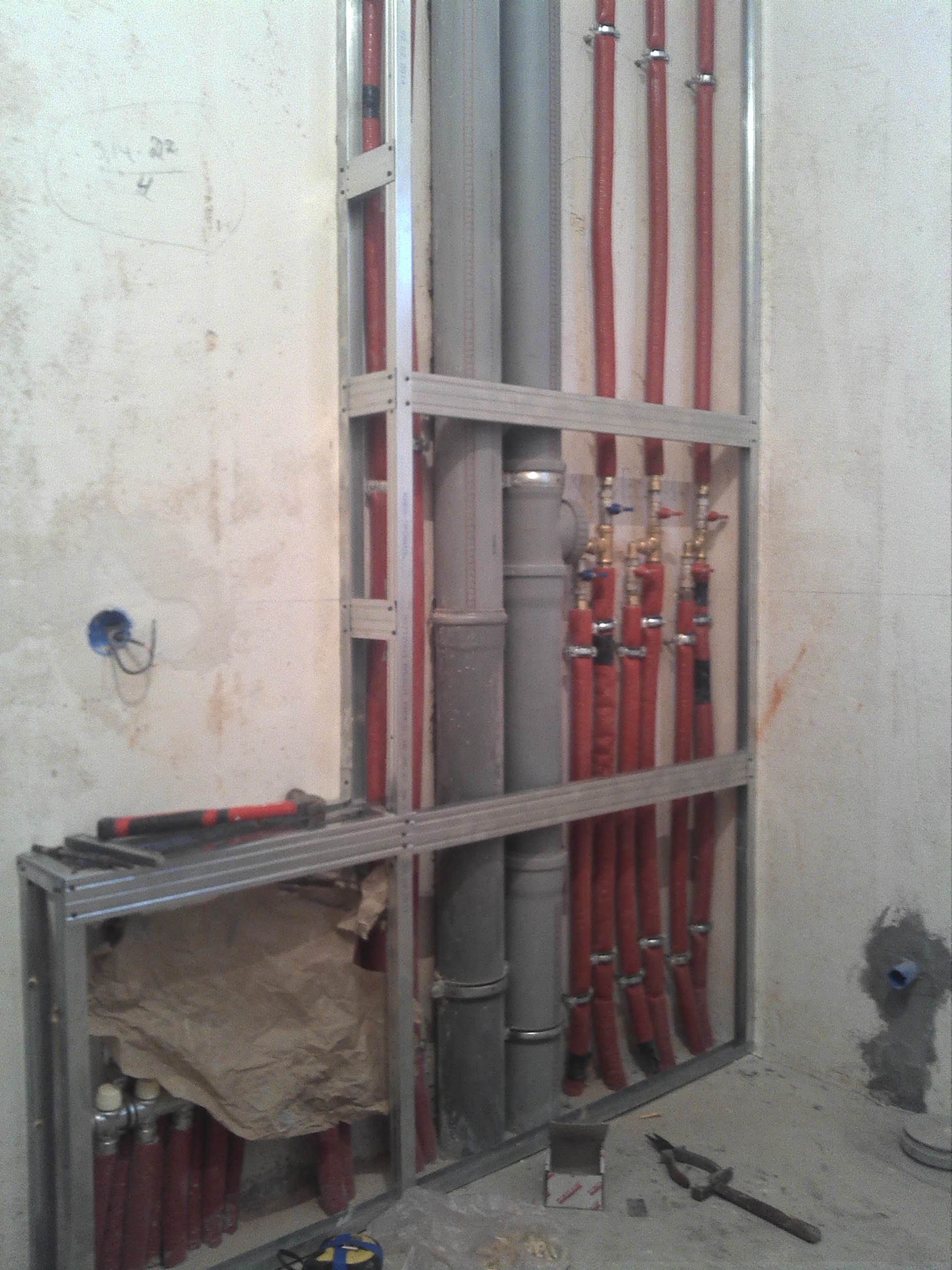

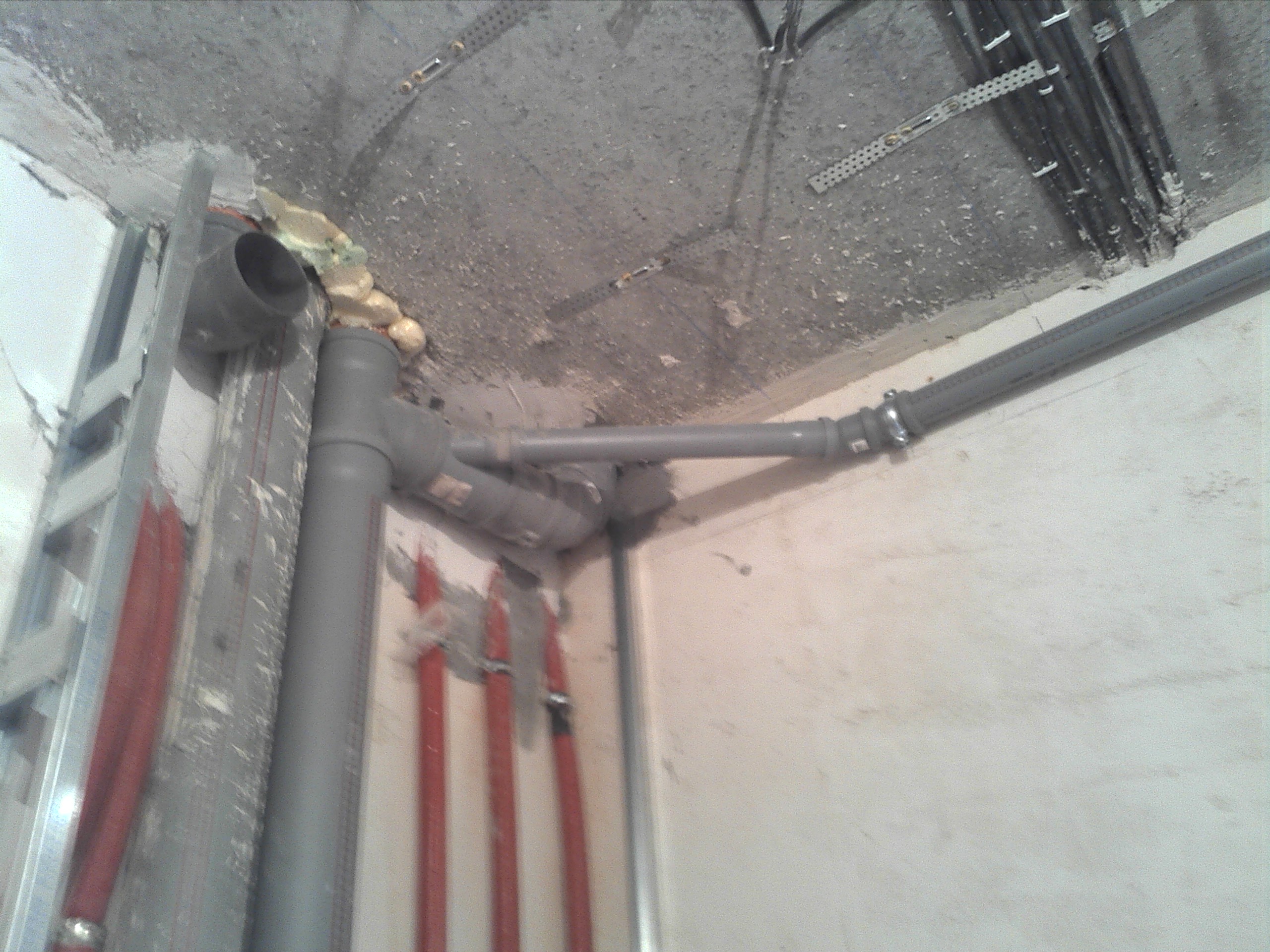

Ceazar Опубліковано: 14 березня 2014 Автор Поділитись Опубліковано: 14 березня 2014 В перервах між фарбуванням займасвя монтажем гіпсокартонних конструкцій в с/в, що приховуватимуть комунікації. Для цьго потрібно було вже розуміти як воно має бути оздоблено керамічною плиткою... бо мені не дуже подобається коли в оздобленні присутні "огризки" по півтора-два сантиметри. Після чого всі стіни у обох с/в обробив двома шарами універсального грунту від Церезит, та одним шаром грунту "Бетонконтакт" (оскільки стіни в мене під гіпсом). P.S. Якщо хтось купуватиме "бетонконтакт" в епіцентрі, будьте дуже уважні. Бо на основних вітринах виставлено найдорожчий виробник, а більш дешевий стоїть в загашніках в інших рядах (поміж гідроізоляції). 3 Посилання на коментар Поділитися на інших сайтах More sharing options...
silver8848 Опубліковано: 14 березня 2014 Поділитись Опубліковано: 14 березня 2014 Сделайте фото дверок в открытом состоянии, а если возможно, то и отдельно дверок в не смонтированном состоянии. Я таких не видел. Посилання на коментар Поділитися на інших сайтах More sharing options...

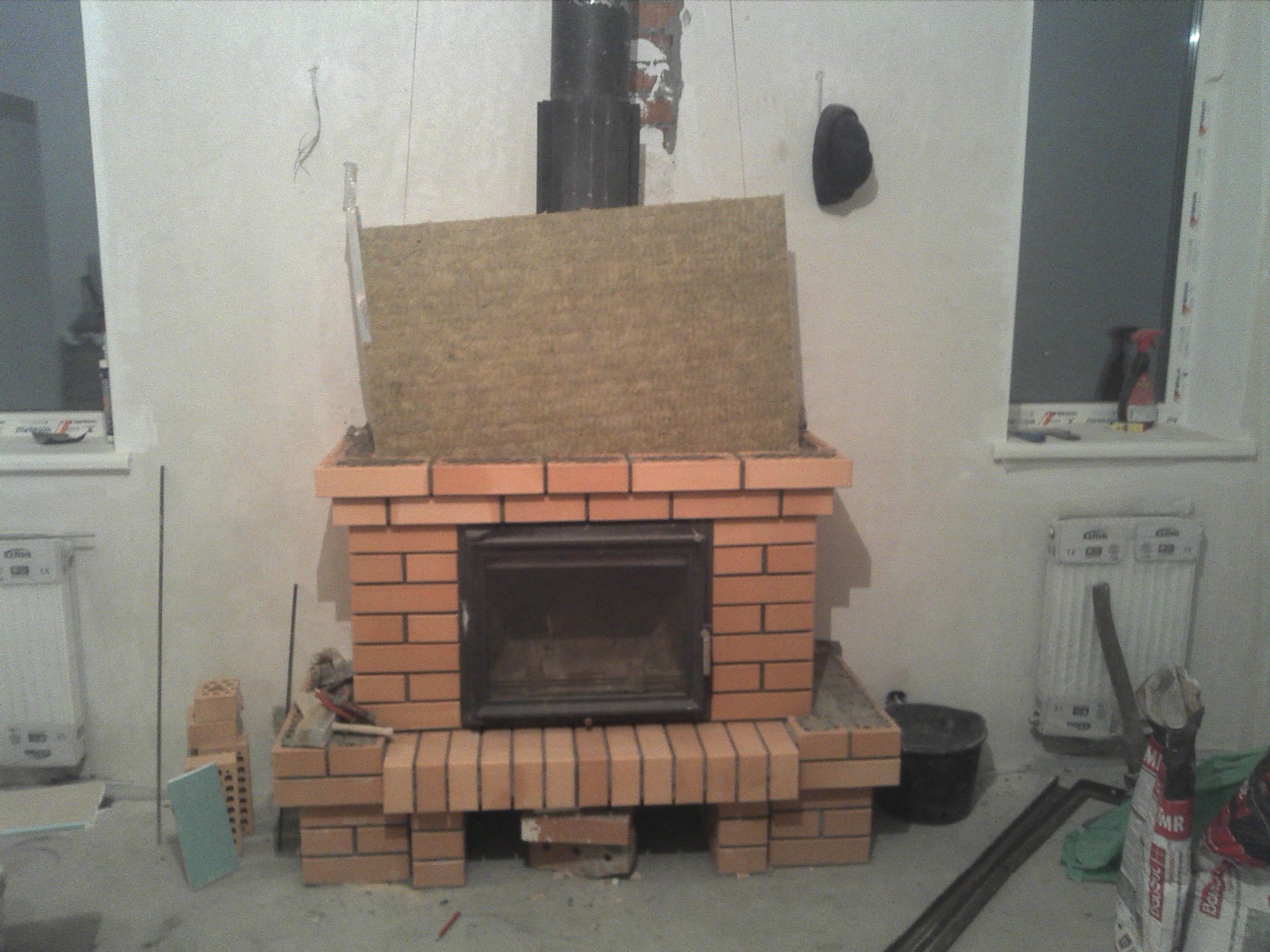

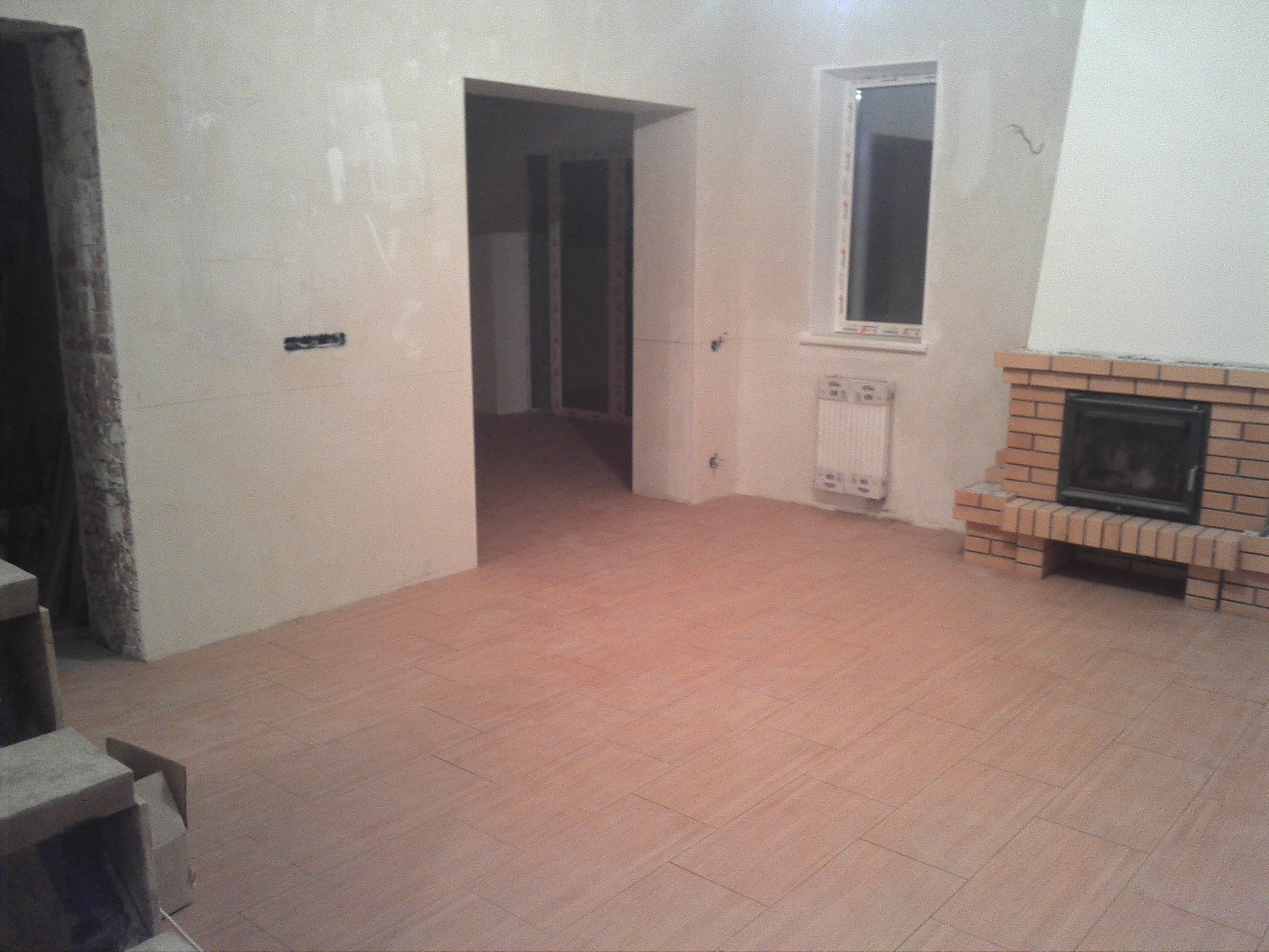

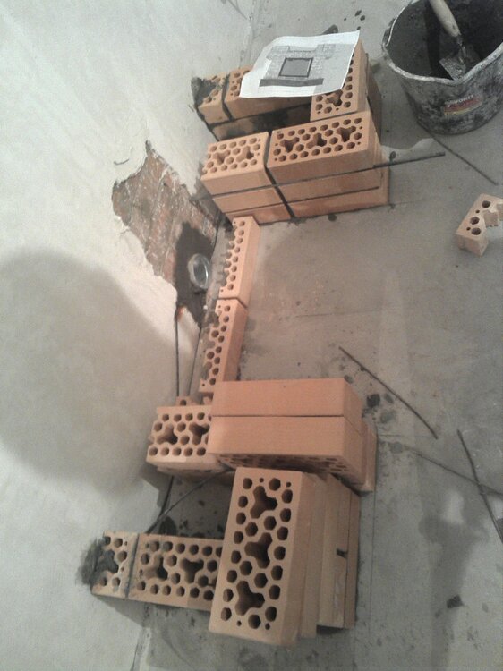

Ceazar Опубліковано: 14 березня 2014 Автор Поділитись Опубліковано: 14 березня 2014 Станом на сьогодні вже виконано облицювання камінної топки цеглою СБК Жовта. Для виконання робіт використовувався звичайний цементно-пісчаний розчин та готова суміш BAU Gut(там де цегла буде прогріватися). Позаду каміну, внизі розміщено канал регульованої подачі повітря ззовні. В теорії воно повинно прогріватися, підніматися вгору і виходити в житлове приміщення через решітки. Також вже майже завершене облицювання керамічною плиткою одного (найбільшого) із двох с/в. Плитку, після того як я вже навибирався , вибирала дружина... тицьнула пальцем і сказала: "Такоє хачю". А я вже займався розкладкою та підрахунком кількості обраної плитки. В живу вона виглядає набагато яскравіше, аніж на фото зробленому телефоном. 8 Посилання на коментар Поділитися на інших сайтах More sharing options...
semengv Опубліковано: 14 березня 2014 Поділитись Опубліковано: 14 березня 2014 Как плитка называется? Симпотичная. Производитель кто? Полоски почему не совпадают в первом ряду? Посилання на коментар Поділитися на інших сайтах More sharing options...
Ceazar Опубліковано: 14 березня 2014 Автор Поділитись Опубліковано: 14 березня 2014 Как плитка называется? Симпотичная. Производитель кто? Полоски почему не совпадают в первом ряду? AlmeraCeramica, Provence. Виробник - Агромат-Україна. Смужки не співпадають - бо то обрізки... там буде стояти ванна (економія), в решті приміщення - смужки співпадають. 1 Посилання на коментар Поділитися на інших сайтах More sharing options...
Татьяна5 Опубліковано: 14 березня 2014 Поділитись Опубліковано: 14 березня 2014 Чет я думал, что на ступени нужно срощенные щиты брать... ...полагал, что сплошные доски все равно со временем потрескаются... НЕ? однозначно - потрескаются при такой ширине Добавлено через 2 минуты Еееех, Таня-Таня... Деж ви були раніше. Чим більше наносилося слоїв фарби, тим складніше її було рівномірно наносити, а все, мабуть, тому що було використано грунт іншого виробника. Для себе зробив висновок на майбутнє - для фарби "Лазурь" використовувати грунтовку не потрібно. Так виглядають мої сходинки - підготовлені під лакування матовим лаком для підлоги та сходів (див. прикріплене фото). ну, то такое , цена вопрос ведь по ступенькам оч скромная выходит - можно и экспериментнуть Посилання на коментар Поділитися на інших сайтах More sharing options...
Ceazar Опубліковано: 18 березня 2014 Автор Поділитись Опубліковано: 18 березня 2014 Сделайте фото дверок в открытом состоянии, а если возможно, то и отдельно дверок в не смонтированном состоянии. Я таких не видел. Ось такі дверцята, будуть розміщені горизонтально - паралельно плитці. Посилання на коментар Поділитися на інших сайтах More sharing options...

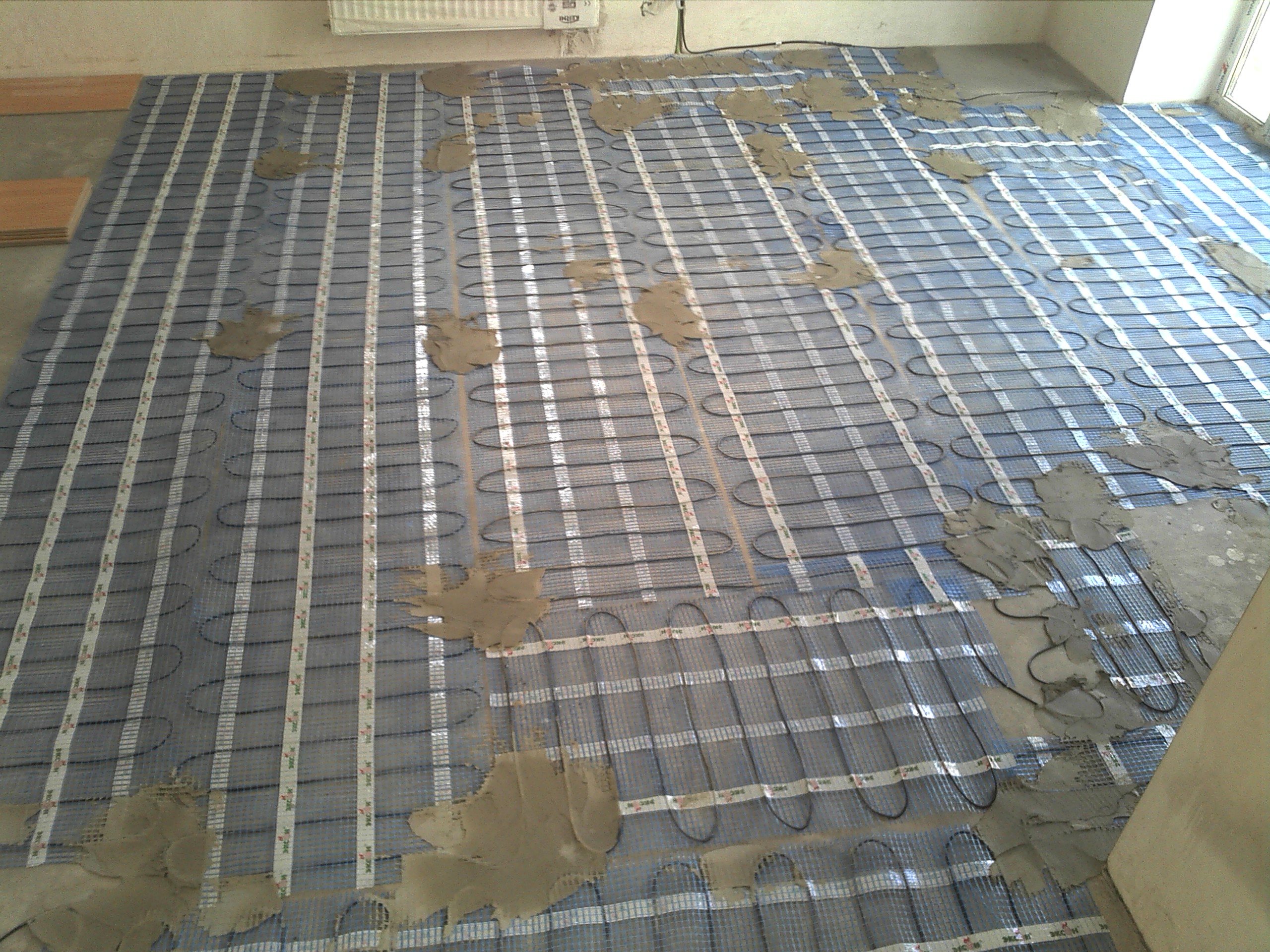

Ceazar Опубліковано: 18 березня 2014 Автор Поділитись Опубліковано: 18 березня 2014 Камін вже майже готовий, залишилося лише пошпаклювати та пофарбувати. Декоративну балку буду чіпляти вже потім, зараз покищо не до неї. Також вже майже завершене оздоблення керамічною плиткою с/в першого поверху. І вже маю досвід в розмотуванні матів теплої підлоги (датчики завів у підлогу на минулих вихідних). Може кому буде цікаво на майбутнє - хто захоче собі мати електричну теплу підлогу чи камін - прора***те вартість усіх складових спочатку (до прийняття остаточного рішення). Може Вам спаде на думку відмовитися від такої ідеї в цілях економії. (на останньому фото, наприклад, спеціальний клей для підлоги з електричним обігрівом, вартість одного мішка 145 грн, десь приблизно стільки ж коштує і спец.суміш для облицювання камінної топки) 2 Посилання на коментар Поділитися на інших сайтах More sharing options...
beavis Опубліковано: 18 березня 2014 Поділитись Опубліковано: 18 березня 2014 вартість одного мішка 145 грн Моим родителям на обычный плиточный клей прилепили. Два месяца - полет нормальный. Реально ли нужен спец.клей? Пол-то нагревается градусов до 30 градусов. Как по мне это не та температура, которая может повлиять на прочность клея. Главное дать высохнуть клею полностью перед включением... Посилання на коментар Поділитися на інших сайтах More sharing options...

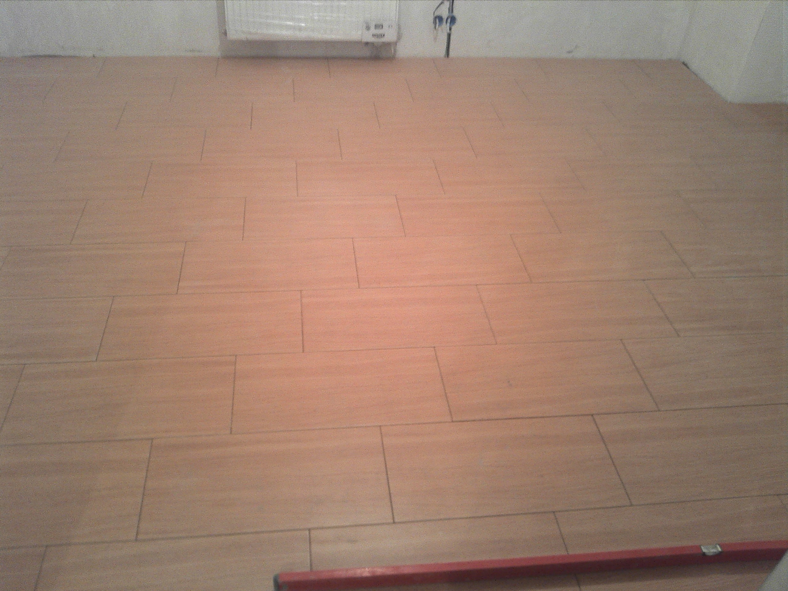

Igor_M Опубліковано: 19 березня 2014 Поділитись Опубліковано: 19 березня 2014 Наскільки я розумію, то то з клеєм нічого не станеться, а от чи довго триматиметься плитка??? не знаю... кажуть що дані клеючі суміші мають схожі показники по тепловому розширенню. І, ніби, плитка яка має багато режимів охолодження/нагрівання не відпаде від основи з часом. Наступного разу я зробив би водяну теплу підлогу (залиту в стяжку), аніж електричну (спираюся поки що тільки на економічні показники) З приводу плитки та клею - дійсно кажуть, що треба спеціальний клей використовувати... Я брав такий Сканмікс здається. У мене водяна тепла підлога в санвузлах і на кухні... Але чомусь () за весь сезон так і не запустив її... З електричною підлогою треба мабуть зробити так, щоб нагрів був поступовий... можливо це передбачено автоматикою управління - я не в курсі...;) ІМХО В міжсезоння, коли опалення вже/ще не працює вмикати його заради теплоти в окремому санвузлі не раціонально (з цим теж НЕ згодна дружина). А от електро підлога - "клац" вимикачем і через годинку-другу тепло. Зараз би, заднім числом, "поверх" теплої водяної підлоги, під плитку в клей кинув би електро підлогу. І користувався нею, коли основне опалення не ввімкнено. Я от чогось певне не розумію. Влітку що - котел вимкнений узагалі? Він же воду має гріти... У мене така думка є - влітку викручую термоголовки на всіх (крім одного) радіаторах на "0", тоді теплоносій буде циркулювати тільки по теплих полах і тільки по тих контурах, які відкриті... ХІБА ТАК НЕ МОЖНА ЗРОБИТИ??? а хіба так можна? Так (водяні ТП, а поверху ще й електричні) можна цілком робити. Я вам скажу більше - у майстра, який робив мені опалення, в його будинку в тамбурі так саме і зроблено. Електричний контур включається коли температура в тамбурі падає нижче 5 градусів для запобігання замерзання води в трубах водяної ТП. А от щоб використовувати електичну ТП постійно, то це надто дорого. Мої знайомі зробили на половині першого повершу електричні... після трьох місяців користування і опрати РАХУНКІВ відключили і от уже два роки не користуються ним узагалі... на відміну від електричних рушникосушарок - от це дійсно хороше рішення... Посилання на коментар Поділитися на інших сайтах More sharing options...

sov1178 Опубліковано: 20 березня 2014 Поділитись Опубліковано: 20 березня 2014 І вже маю досвід в розмотуванні матів теплої підлоги Подскажите мат будете заливать самовыравнивающейся смесью или замазывать клеем, а потом укладывать плитку, или сразу плитку на мат? Посилання на коментар Поділитися на інших сайтах More sharing options...
Ceazar Опубліковано: 20 березня 2014 Автор Поділитись Опубліковано: 20 березня 2014 Подскажите мат будете заливать самовыравнивающейся смесью или замазывать клеем, а потом укладывать плитку, или сразу плитку на мат? Стяжка зроблена дуже якісно, рівнесенька...не бачив сенсу витрачати кошти на додаткову суміш. Вирішив вкладати плитку відразу на мат, надіюсь що все буде працювати як слід... 1 Посилання на коментар Поділитися на інших сайтах More sharing options...
Ceazar Опубліковано: 21 березня 2014 Автор Поділитись Опубліковано: 21 березня 2014 З основними плиточними роботами завершено. Залишилось докупити чотири плитки на підлогу (по дві біля дверей в лівінг-рум), надіюсь що відтінок співпаде і не біде дуже помітно. Залишилося лише облаштувати кухонний фартук. 2 Посилання на коментар Поділитися на інших сайтах More sharing options...
