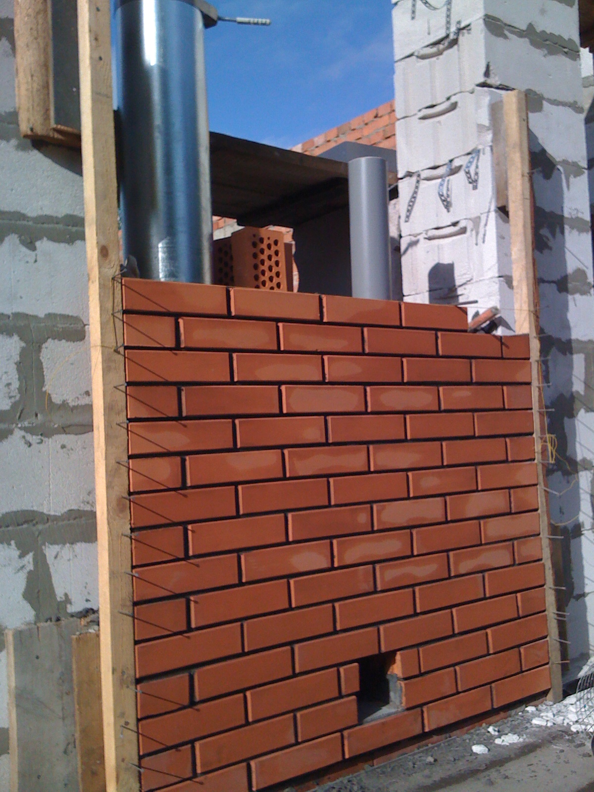

Ceazar Опубліковано: 16 листопада 2012 Автор Поділитись Опубліковано: 16 листопада 2012 а как организован подвод возудха в топку? снаружи? фото можно? Подвод воздуха будет осуществляться с помощью канала смонтированного при монтаже дымохода (фото прилагается). Сейчас этот канал запакован полиэтиленовым мешком, т.к. притока пока с головой (дверные щели, мщели под плитами перекрытия над крыльцом и с/у). В этот канал с внутренней стороны и будет вмонтирована дросельная заслонка, а снаружи будет красивенькая решеточка. 2 Посилання на коментар Поділитися на інших сайтах More sharing options...

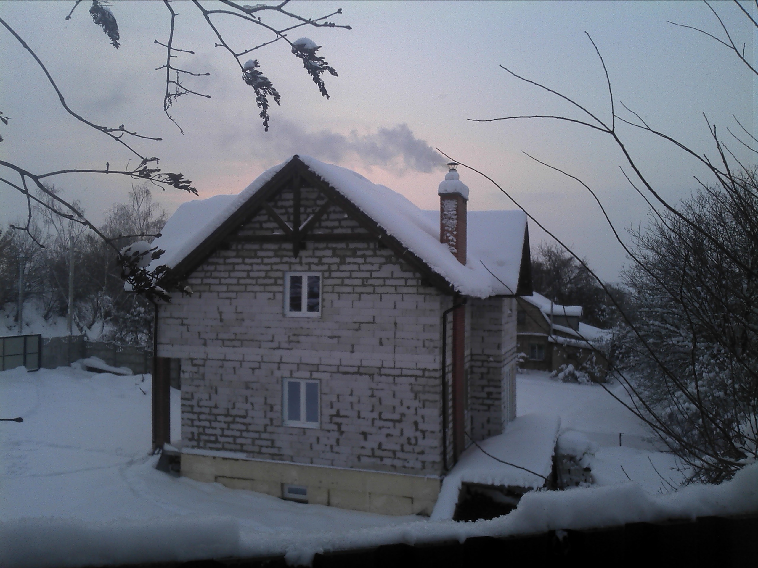

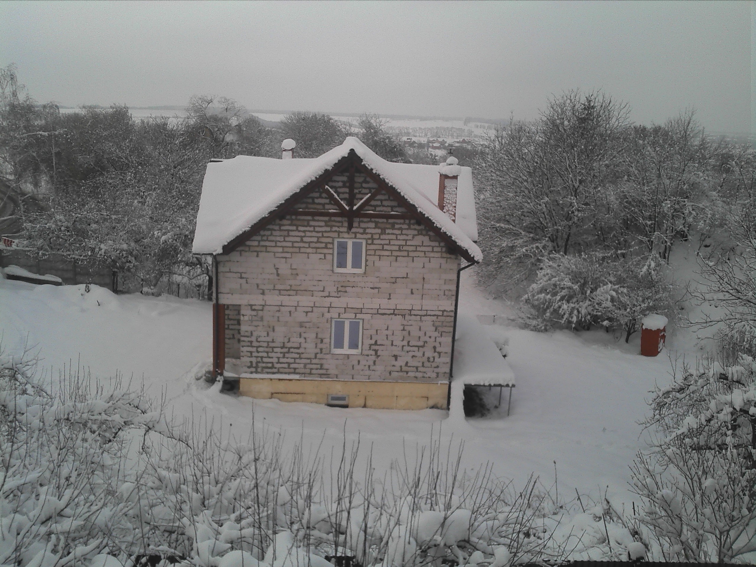

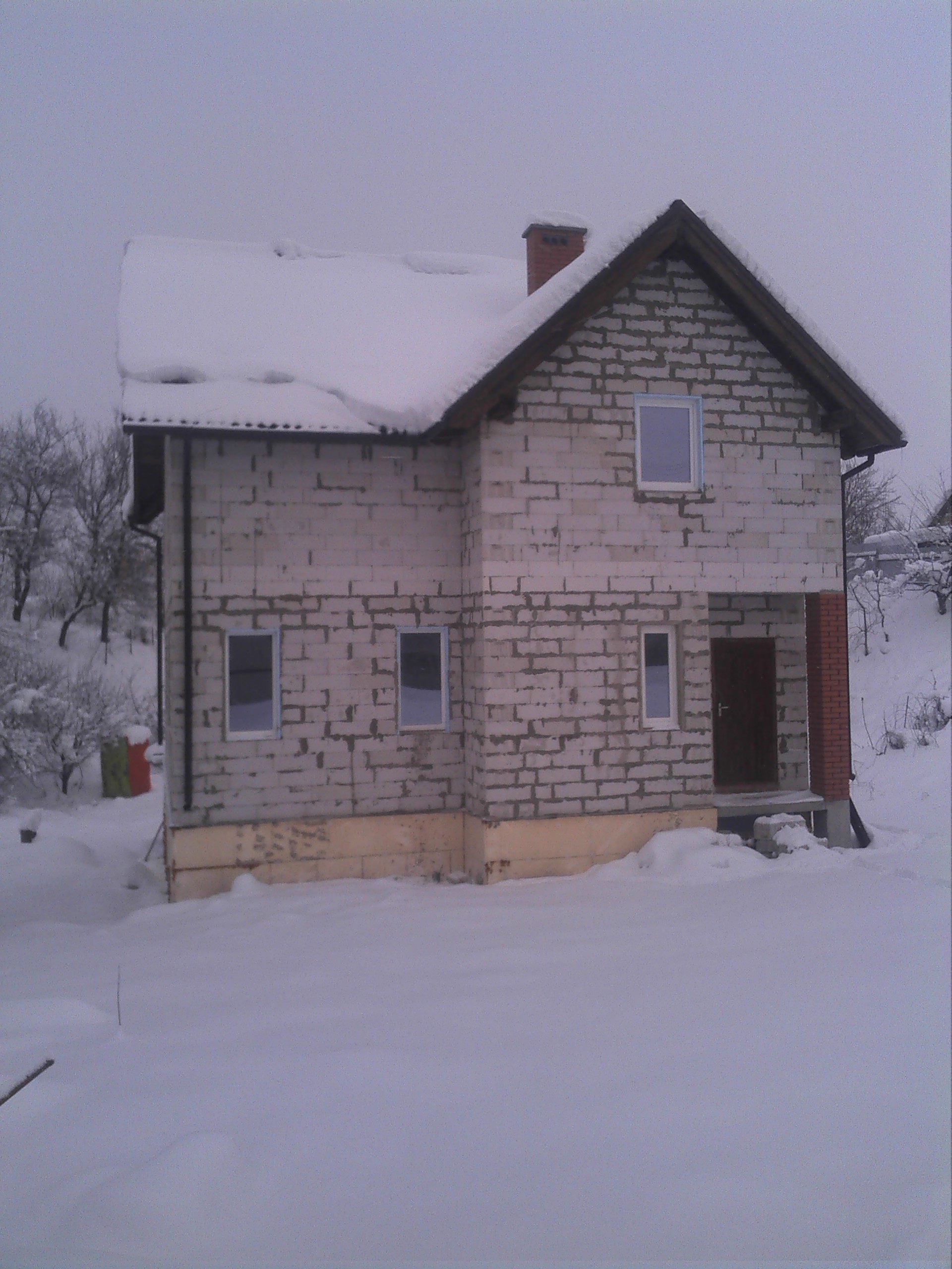

Ceazar Опубліковано: 3 січня 2013 Автор Поділитись Опубліковано: 3 січня 2013 Вот и прошла полную проверку крыша моего домика. Из того что нужно будет немножко переделать - это поднять дымовые трубы на 25 см. Как видно по фотографиям ниже труба, которая выходит из котельной практически спрятана в снежном ковре, с трубой от камина - все в порядке, но но если поднимать то обе. По наблюдениям - при однодневной протопке дровами не первой свежести (дрова получены во время весенней прочистки сада, которые хранятся под открытым небом) в доме теплее чем на улице. Панели перекрытия заметно начали высыхать, практически исчезли темно-серые полосы и перестали расти сталактиты . В самые лютые морозы на окне второго этажа (точнее, на резиновом уплотнителе степлокапета :D) с северной стороны появился иней - соответственно самое слабое звено в моих окошках - это резиновый уплотнитель. Потихоньку продумываю как произвести разводку электропроводки, морока с этими розетками... хочется продумать все, чтоб потом минимизировать использование удлинителей/переносок. 1 Посилання на коментар Поділитися на інших сайтах More sharing options...
Andy_325 Опубліковано: 3 січня 2013 Поділитись Опубліковано: 3 січня 2013 Это не резинки, просто плохо отрегулировано окно и не плотно прижимается. Посилання на коментар Поділитися на інших сайтах More sharing options...
Ceazar Опубліковано: 3 січня 2013 Автор Поділитись Опубліковано: 3 січня 2013 Это не резинки, просто плохо отрегулировано окно и не плотно прижимается. Нет, вы немножко неправильно поняли. Иней на резиновых уплотнителях, которые "уплотняют" стеклопакет в раме окна. Посилання на коментар Поділитися на інших сайтах More sharing options...
Luko Опубліковано: 3 січня 2013 Поділитись Опубліковано: 3 січня 2013 имхо, полная проверка крыши - при регулярном отоплении, теплопотерям через крышу и образовании льда... Посилання на коментар Поділитися на інших сайтах More sharing options...
Ceazar Опубліковано: 4 січня 2013 Автор Поділитись Опубліковано: 4 січня 2013 имхо, полная проверка крыши - при регулярном отоплении, теплопотерям через крышу и образовании льда... Тут такое дело.... в общем, поскольку весь проект дома вместе с выбором конструкции и расчетами несущей способности кровли делал собственноручно, то для меня важно было узнать что крышу я посчитал правильно. Основное что нужно было пережить - это снеговую нагрузку, с ветром справились поздней осенью , с дождями - ранней. А доутеплить/переутеплить можно всегда, главное чтоб было что . Посилання на коментар Поділитися на інших сайтах More sharing options...
сергійВ Опубліковано: 4 січня 2013 Поділитись Опубліковано: 4 січня 2013 При регулярному опаленні , якщо вентиляція і утеплення мансарди виконанно невірно то на даху сніг розтає стікає і замерзає, потім ще намерзає. При певних умовах може і пів метра намерзнуть. А пухкий сніг на даху це просто ф...ня. Густина снігу і льоду відрізняється в 10разів і відповідно навантаження від льоду буде відрізнятися в рази Посилання на коментар Поділитися на інших сайтах More sharing options...

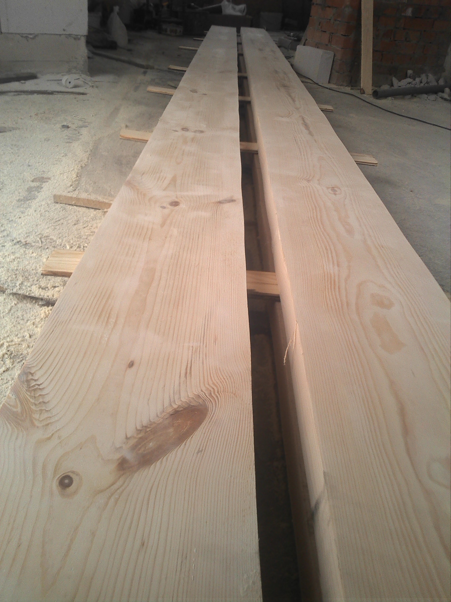

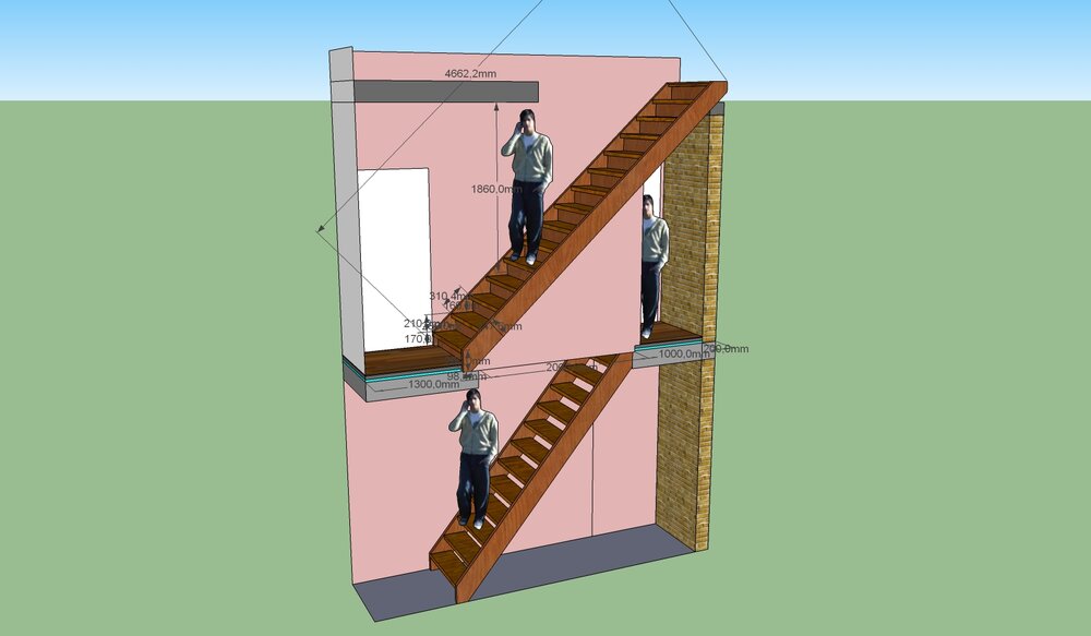

Ceazar Опубліковано: 19 березня 2013 Автор Поділитись Опубліковано: 19 березня 2013 В конце зимы решился и заказал доски на лестницы (их у меня две). Да, решил делать из дерева потому как есть положительный опыт хождения по деревянной лестнице. Да, немного гримит если бегать, но когда спокойно ходить - нежно поскрипывает... натуральненько так . На косоуры взял 50х250, на ступени 50х300, на подступеньки доски тоньше и уже. Косоуры прошлифовал болгаркой. Все доски сохнут на первом этаже, ждут своего времени. По объему - чуть меньше 1м.куб. 1 Посилання на коментар Поділитися на інших сайтах More sharing options...
