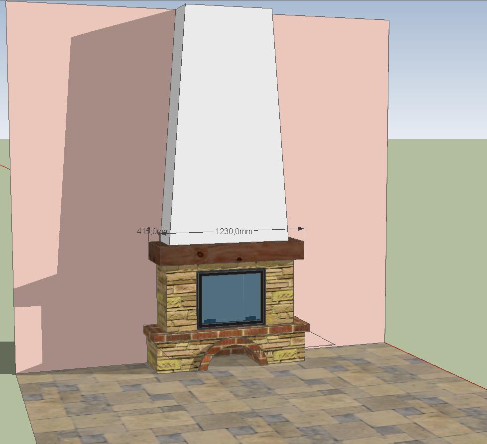

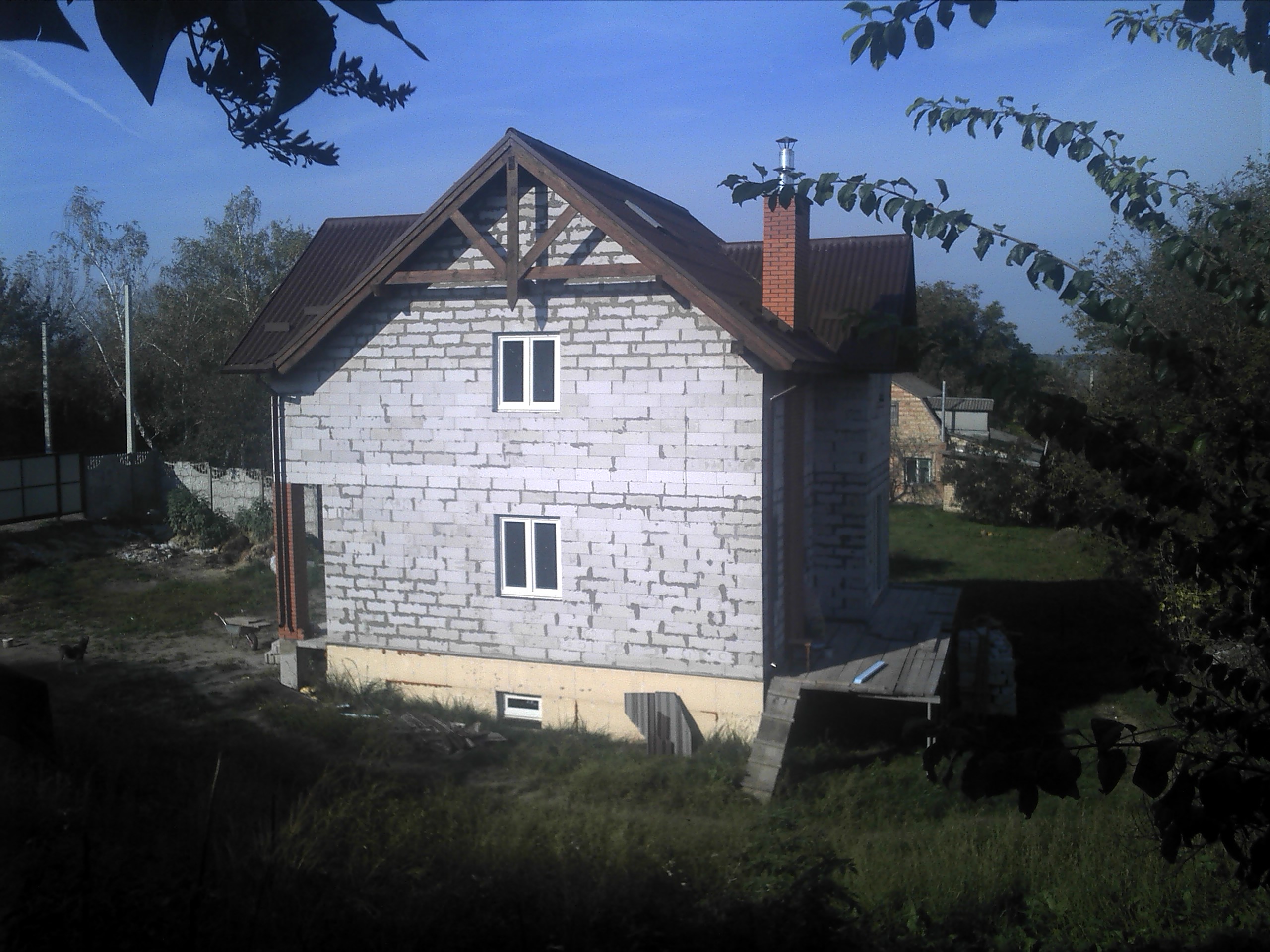

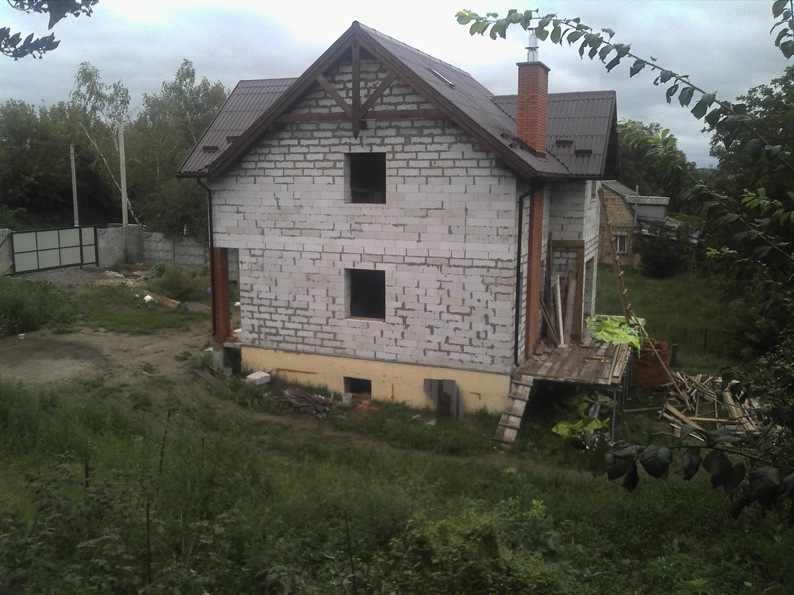

Vikctor Опубліковано: 24 вересня 2012 Поділитись Опубліковано: 24 вересня 2012 Пока на семейном совете было принято решение что мечта должна выглядеть так: Фахверк украсит домик однозначно. Тут главное разложить балочки гармонично, чтобы внешне не было заметно, что это лишь декор. Рекомендую посмотреть ветку Crash m.d., там этому вопросу уделили внимание. Добавлено через 46 секунд А как жена отнеслась к тому, что на террасе вашей мечты присутствует барышня с глубоким декольте? хорошая шутка Посилання на коментар Поділитися на інших сайтах More sharing options...
Ceazar Опубліковано: 24 вересня 2012 Автор Поділитись Опубліковано: 24 вересня 2012 А как жена отнеслась к тому, что на террасе вашей мечты присутствует барышня с глубоким декольте? Жена почему-то утверждает что это она . На самом деле я просто взял готовый объект из сети, сделал приблизительно соответствующий рост. Помогает понять пропорции. Мужика не брал - с пропорциями не все понятно Добавлено через 1 минуту Рекомендую посмотреть ветку Crash m.d., там этому вопросу уделили внимание. Именно после того как прочитал его ветку и родилась такая мысля. Посилання на коментар Поділитися на інших сайтах More sharing options...

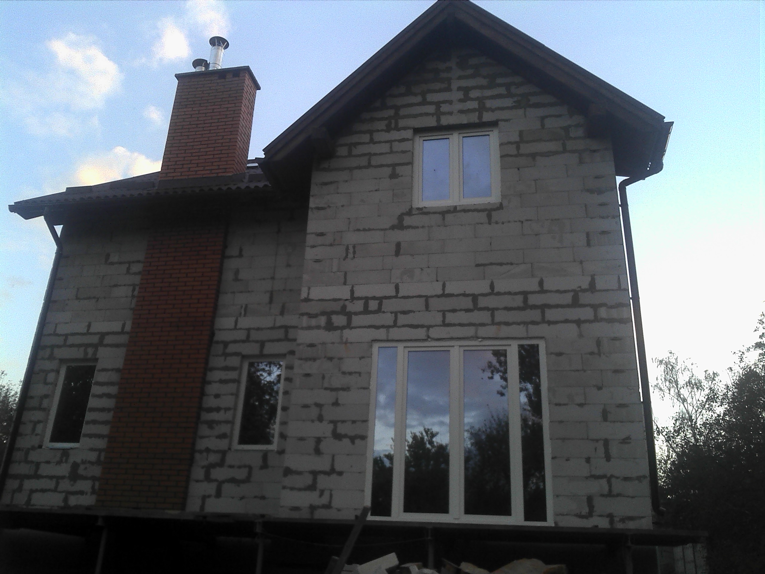

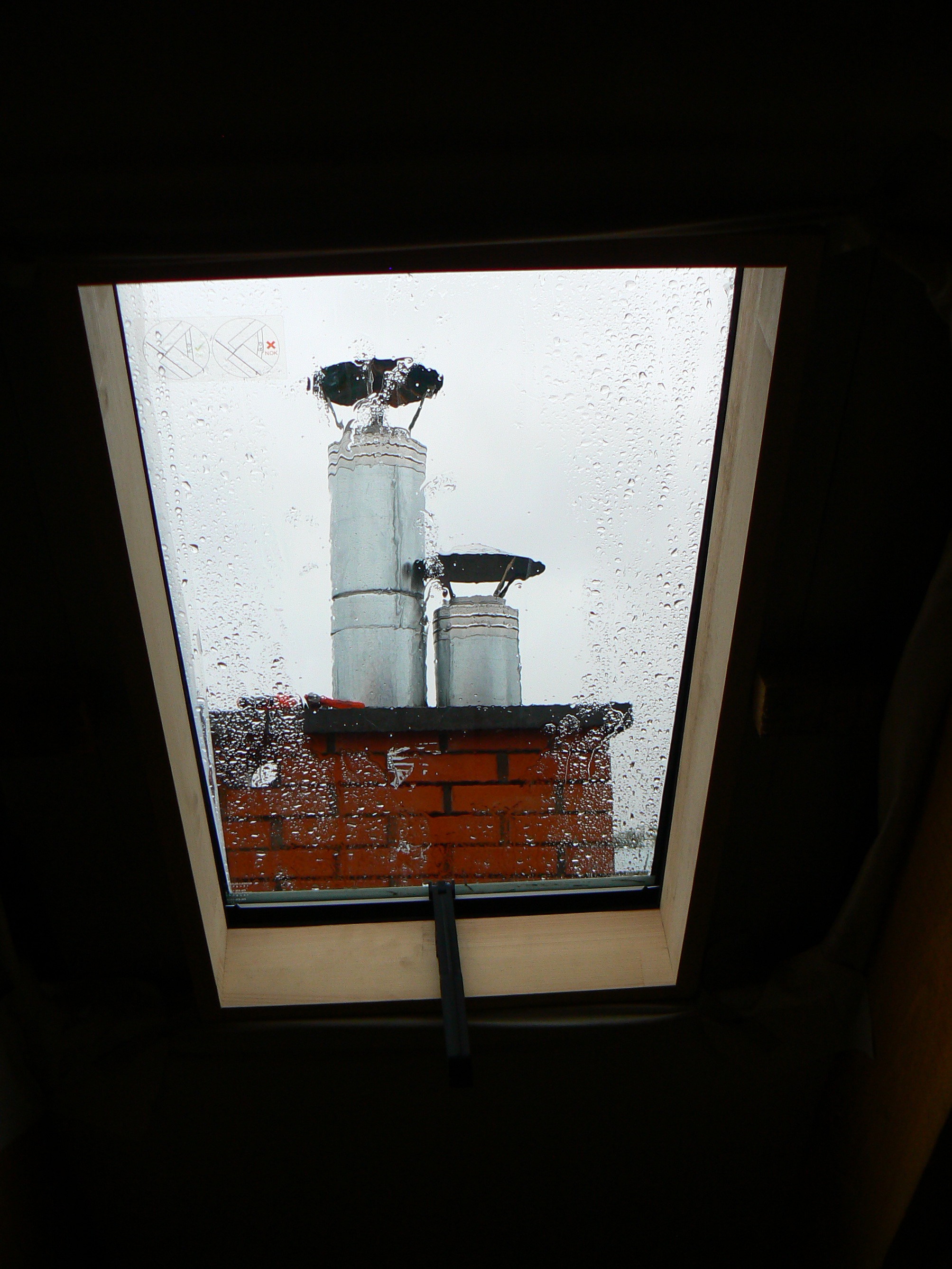

blacktigra Опубліковано: 28 вересня 2012 Поділитись Опубліковано: 28 вересня 2012 Ceazar, А откуда вы так хитро сделали фотки крыши? Вы как-то писали про кровельный люк. Что он из себя представляет? P.S. Фахверк выглядит круто. Посилання на коментар Поділитися на інших сайтах More sharing options...

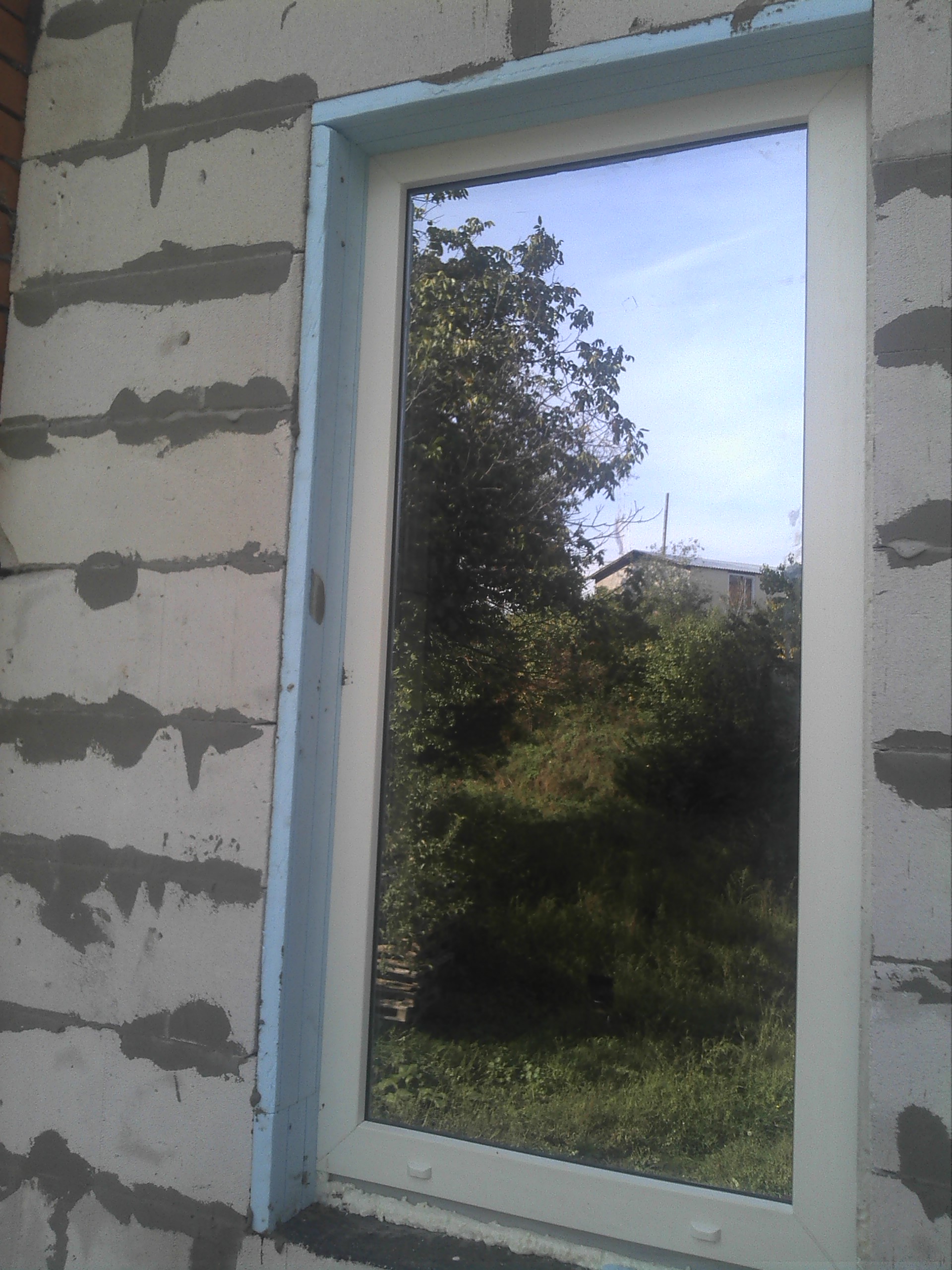

Ceazar Опубліковано: 1 жовтня 2012 Автор Поділитись Опубліковано: 1 жовтня 2012 Ceazar, А откуда вы так хитро сделали фотки крыши? Вы как-то писали про кровельный люк. Что он из себя представляет? Сделал именно через люк. фото 1 - снаружи, напротив дымохода; www.stroimdom.com.ua/forum/attachment.php?attachmentid=211238&d=1346307447 фото 2 - изнутри www.stroimdom.com.ua/forum/attachment.php?attachmentid=209994&d=1345828870 Исполнен в виде однокамерного стеклопакета. 1 Посилання на коментар Поділитися на інших сайтах More sharing options...

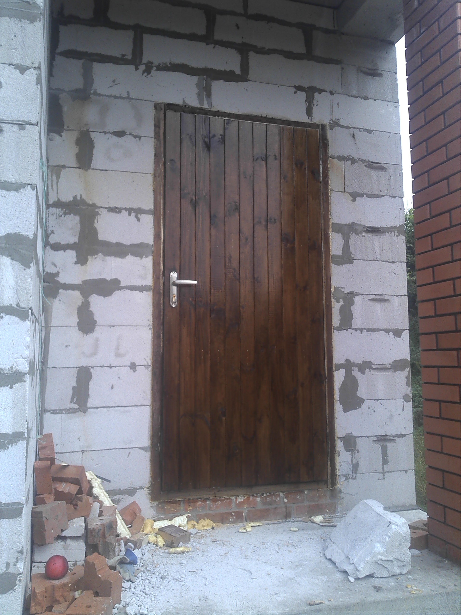

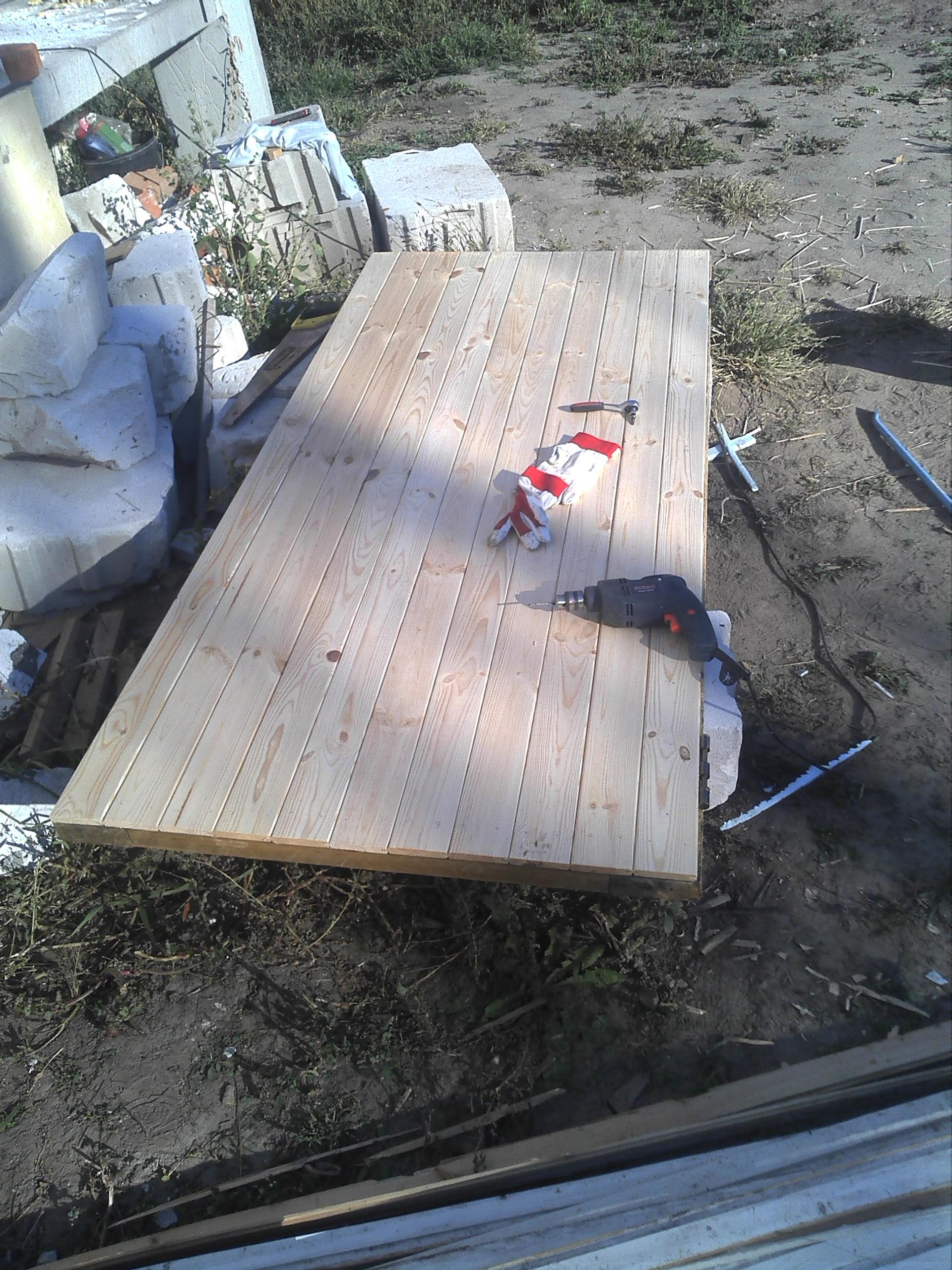

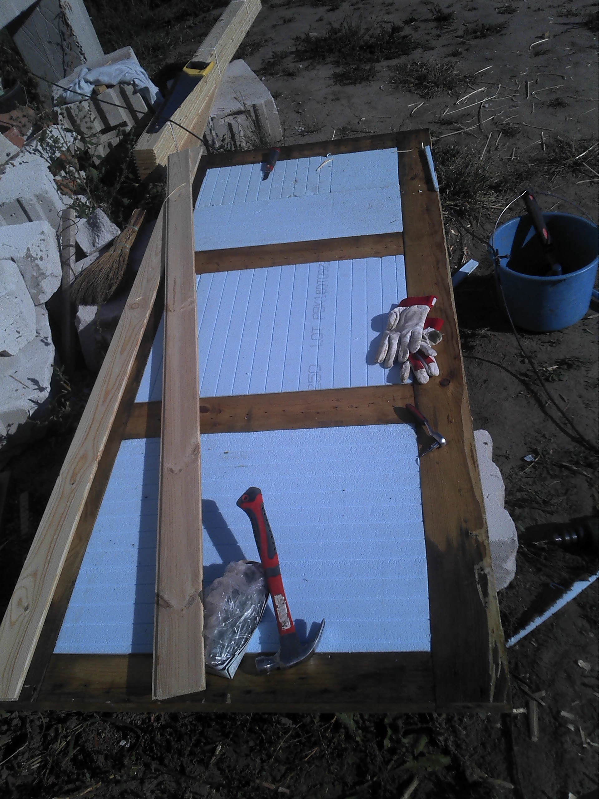

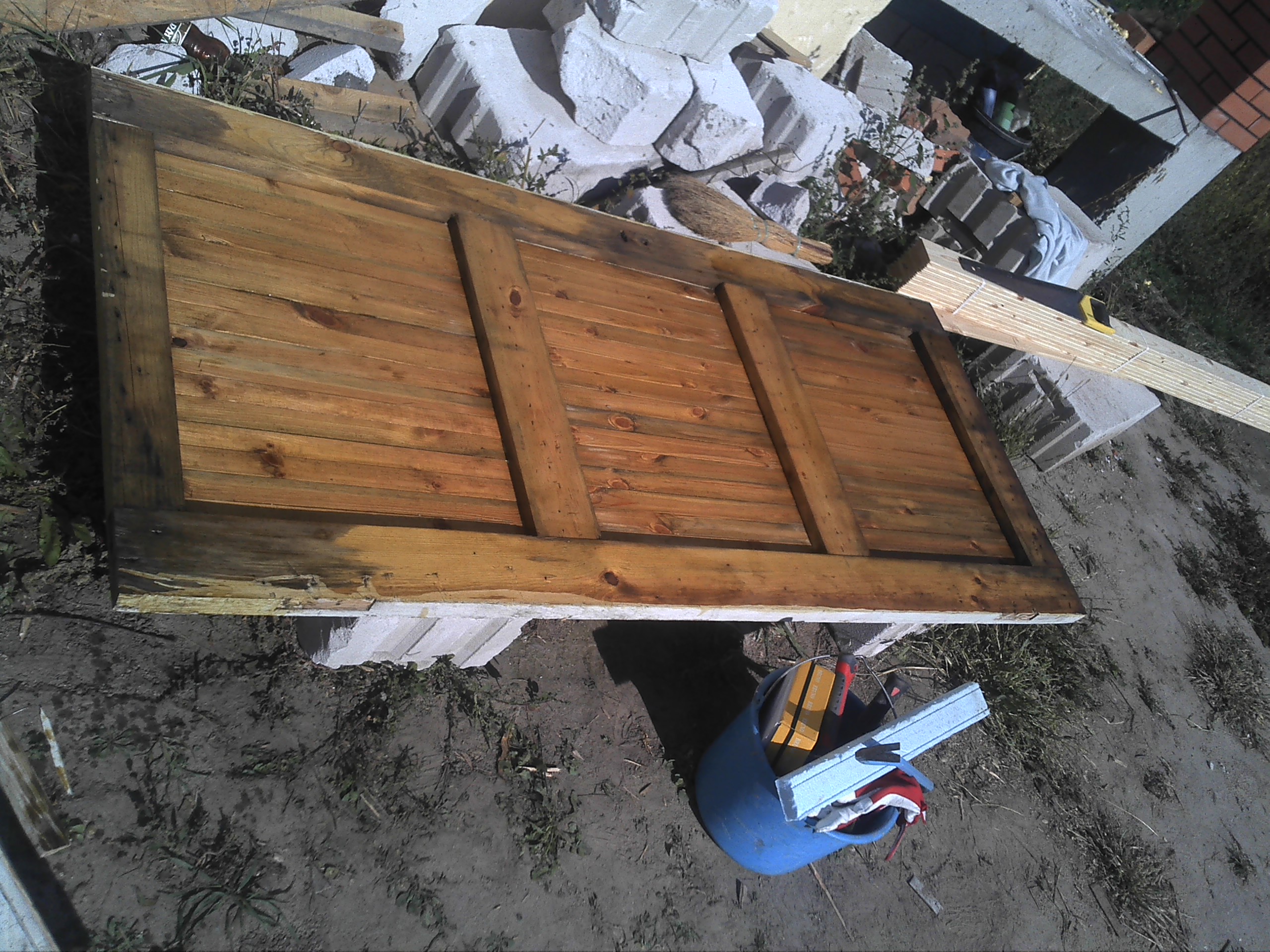

Ceazar Опубліковано: 1 жовтня 2012 Автор Поділитись Опубліковано: 1 жовтня 2012 Решился я все таки перед установкой привести дверь в порядок. Снял внешнюю корявую вагонку, основную раму обработал маслом Пинотекс, в пустоты аккуратненько уложил ЭППС 3см, зашил новой вагонкой, врезал петли. Далее установил дверь в коробку, обработал тремя слоями оставшейся Альпины, врезал замок... и... готово. Жена с дочурой тем временем подготовились к школьному "Святу осені". 7 Посилання на коментар Поділитися на інших сайтах More sharing options...

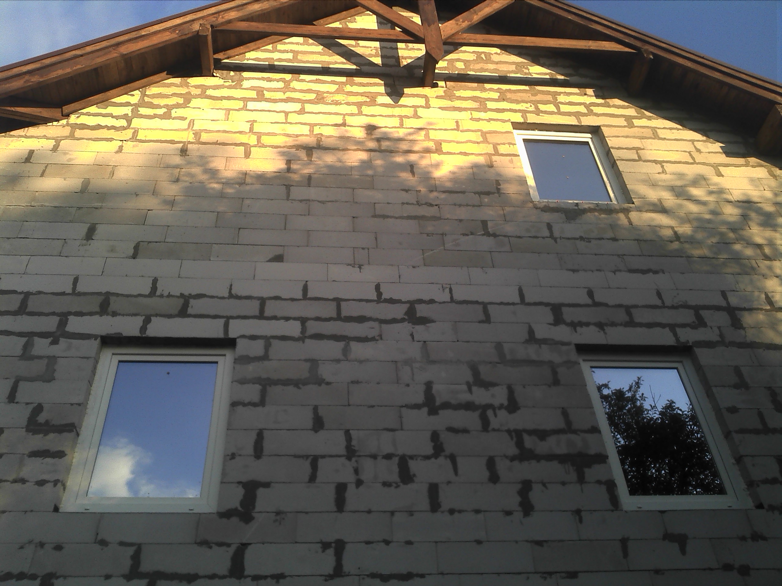

Ceazar Опубліковано: 10 жовтня 2012 Автор Поділитись Опубліковано: 10 жовтня 2012 Тут не писать, тут смотреть нужно 4 Посилання на коментар Поділитися на інших сайтах More sharing options...

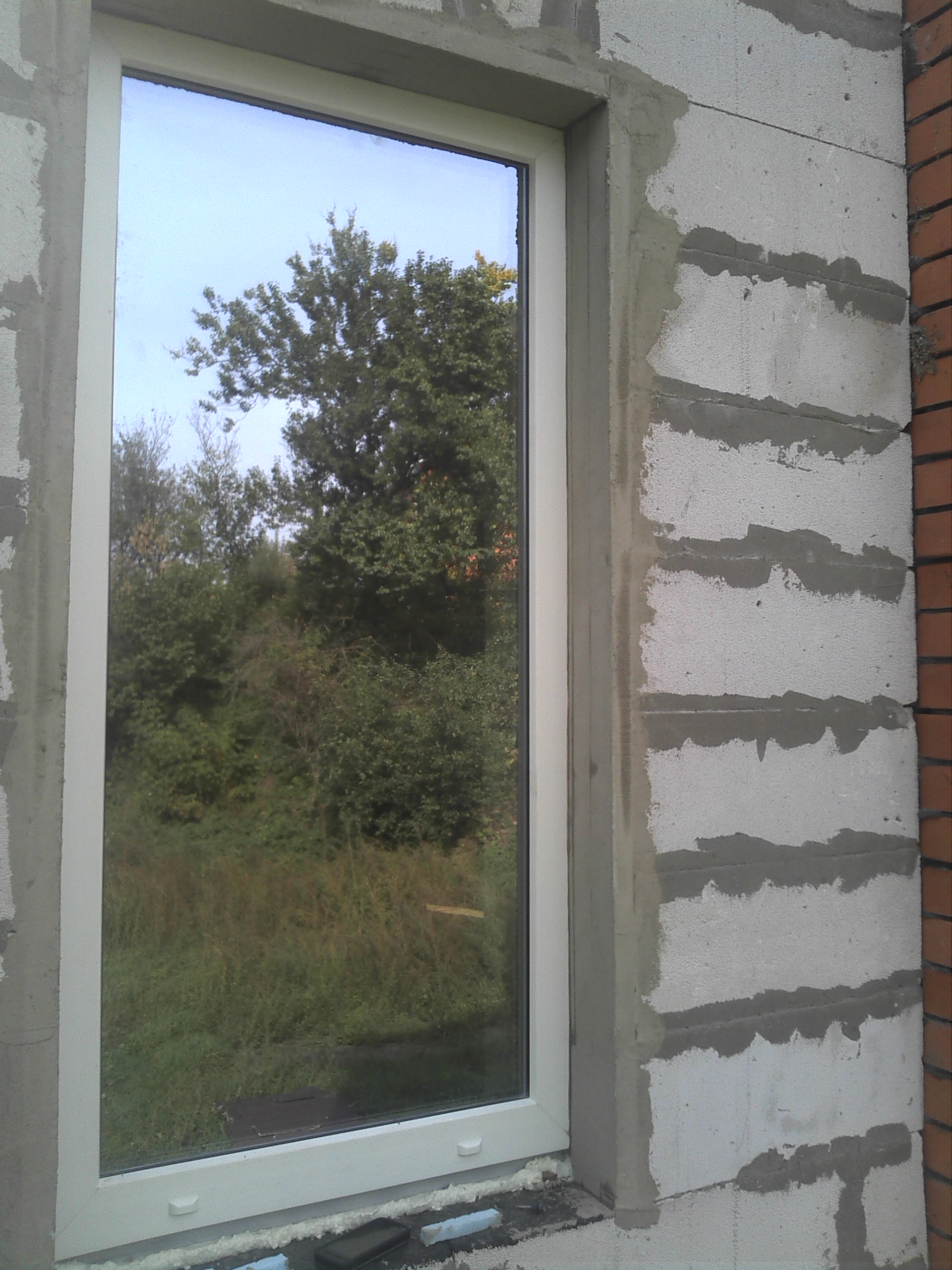

Luko Опубліковано: 10 жовтня 2012 Поділитись Опубліковано: 10 жовтня 2012 Тут не писать, тут смотреть нужно Поздравляю! Какой профиль, где брали? Посилання на коментар Поділитися на інших сайтах More sharing options...

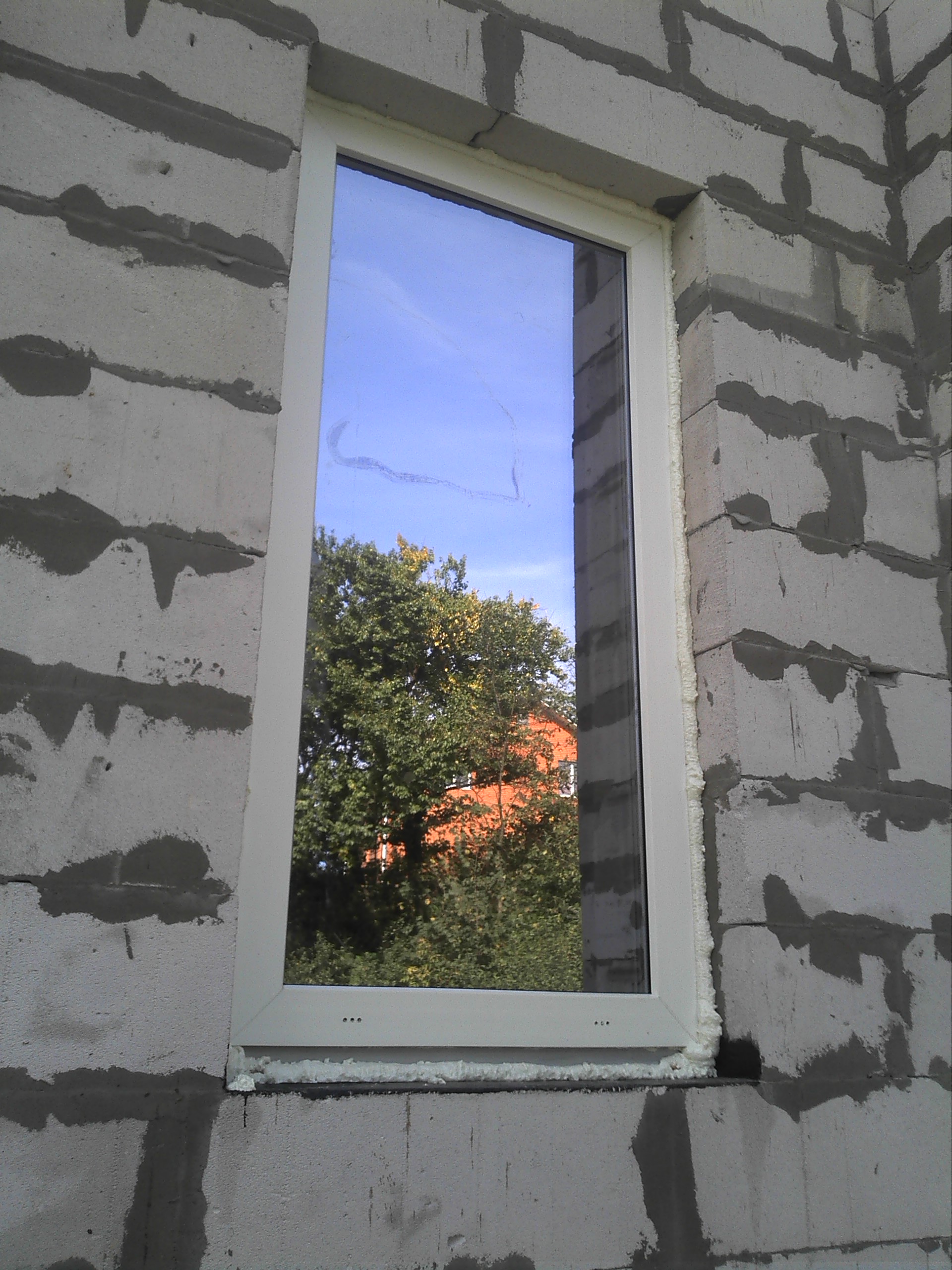

Ceazar Опубліковано: 11 жовтня 2012 Автор Поділитись Опубліковано: 11 жовтня 2012 (змінено) Какой профиль, где брали? Профиль WINBAU optimal, стклопакет энергосберегающий с заполнением аргоном и солнцезащитным стеклом. Работал с Марией (Доброе_утро). Змінено 11 жовтня 2012 користувачем Ceazar 1 Посилання на коментар Поділитися на інших сайтах More sharing options...
beavis Опубліковано: 11 жовтня 2012 Поділитись Опубліковано: 11 жовтня 2012 Профиль WINBAU optimal, стклопакет с энергосберегающий с заполнением аргоном и солнцезащитным стеклом. Работал с Марией (Доброе_утро). У меня все аналогисно, включая Марию)) Только провиль премиум Посилання на коментар Поділитися на інших сайтах More sharing options...

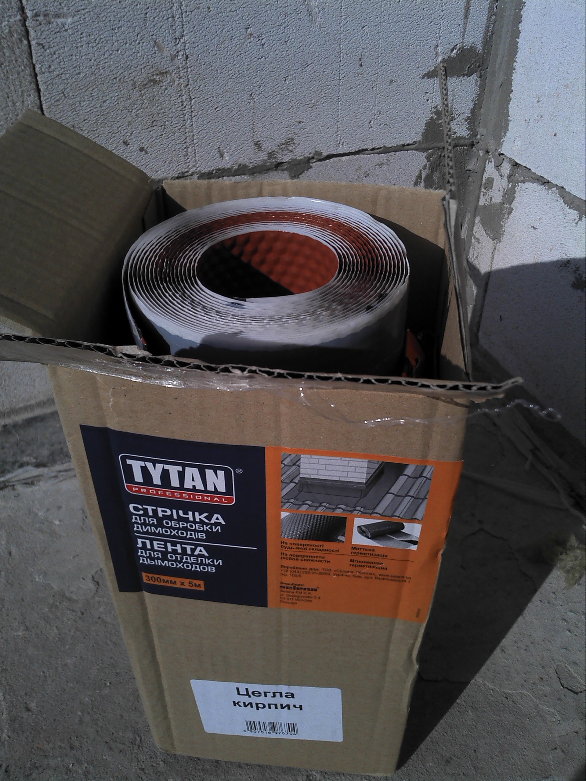

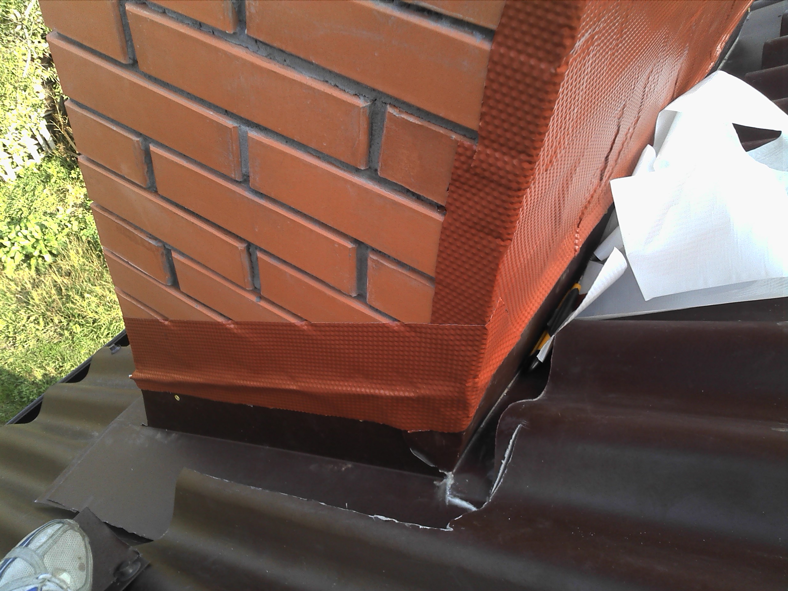

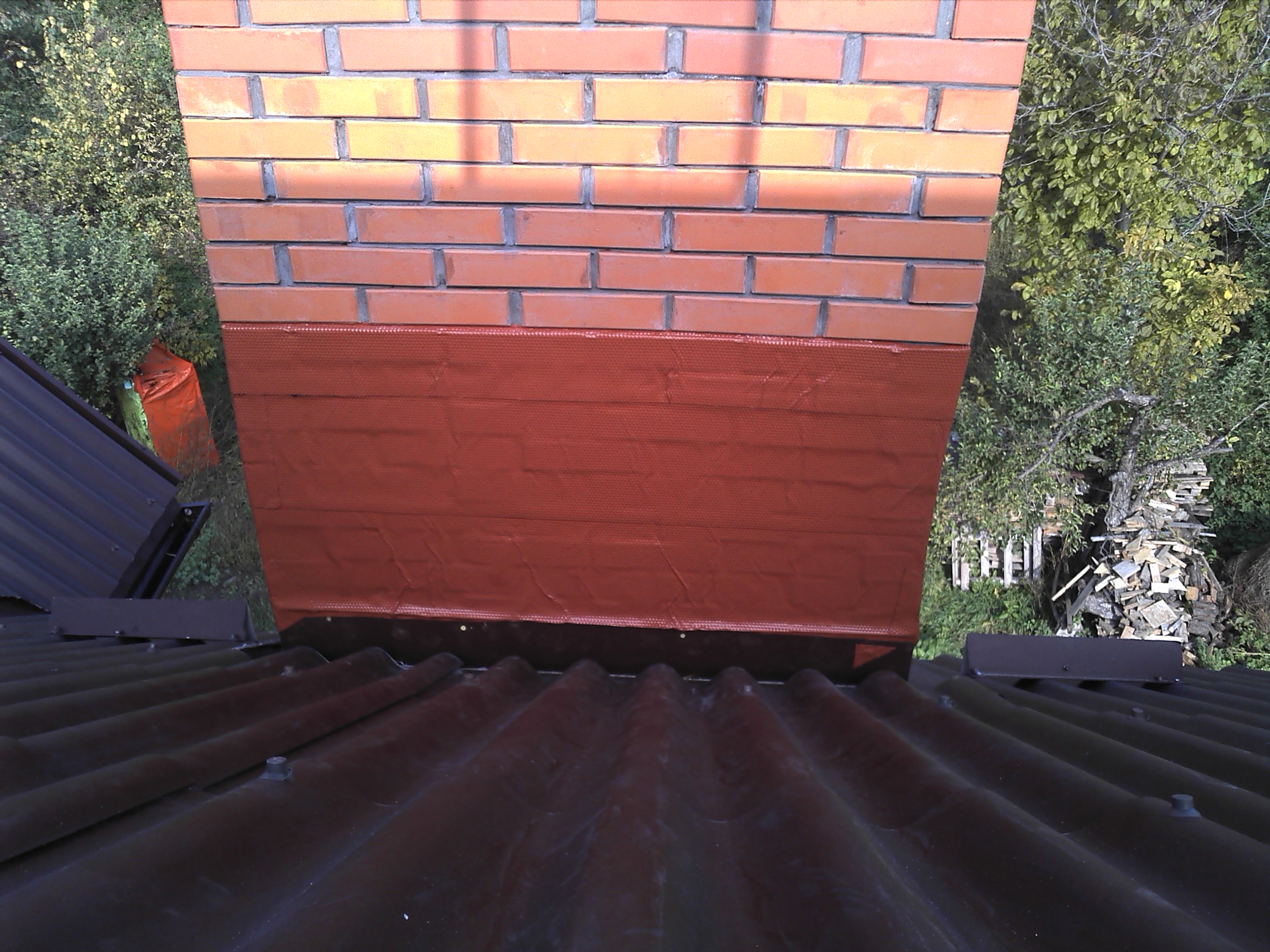

Ceazar Опубліковано: 22 жовтня 2012 Автор Поділитись Опубліковано: 22 жовтня 2012 Гуляя в очередной раз по Эпику, зашел в отдел гидроизоляции и там увидел, как мне показалось, то что нужно - быстро/надежно/почтиВцвет... а именно ленту для дымоходов, причем производителя, которому я уже привык доверять. Об эстетике речь не идет, т.к. данную часть полностью видно только через люк, и частично видно с родительского двора. Изначально уже решил для себя, что буду покрывать Гипердесмо, но так как его у меня его не было, а тут нарисовался момент сделать все сейчас - было принято решение в пользу ленты. Из себя представляет алюминиевая внешняя часть покрыта слоем очень липкого битума с тыльной стороны. Сразу скажу что получилось немного не аккуратно, можно было и лучше. Но это я уже осознал когда бОльшую часть приклеил. 3 Посилання на коментар Поділитися на інших сайтах More sharing options...

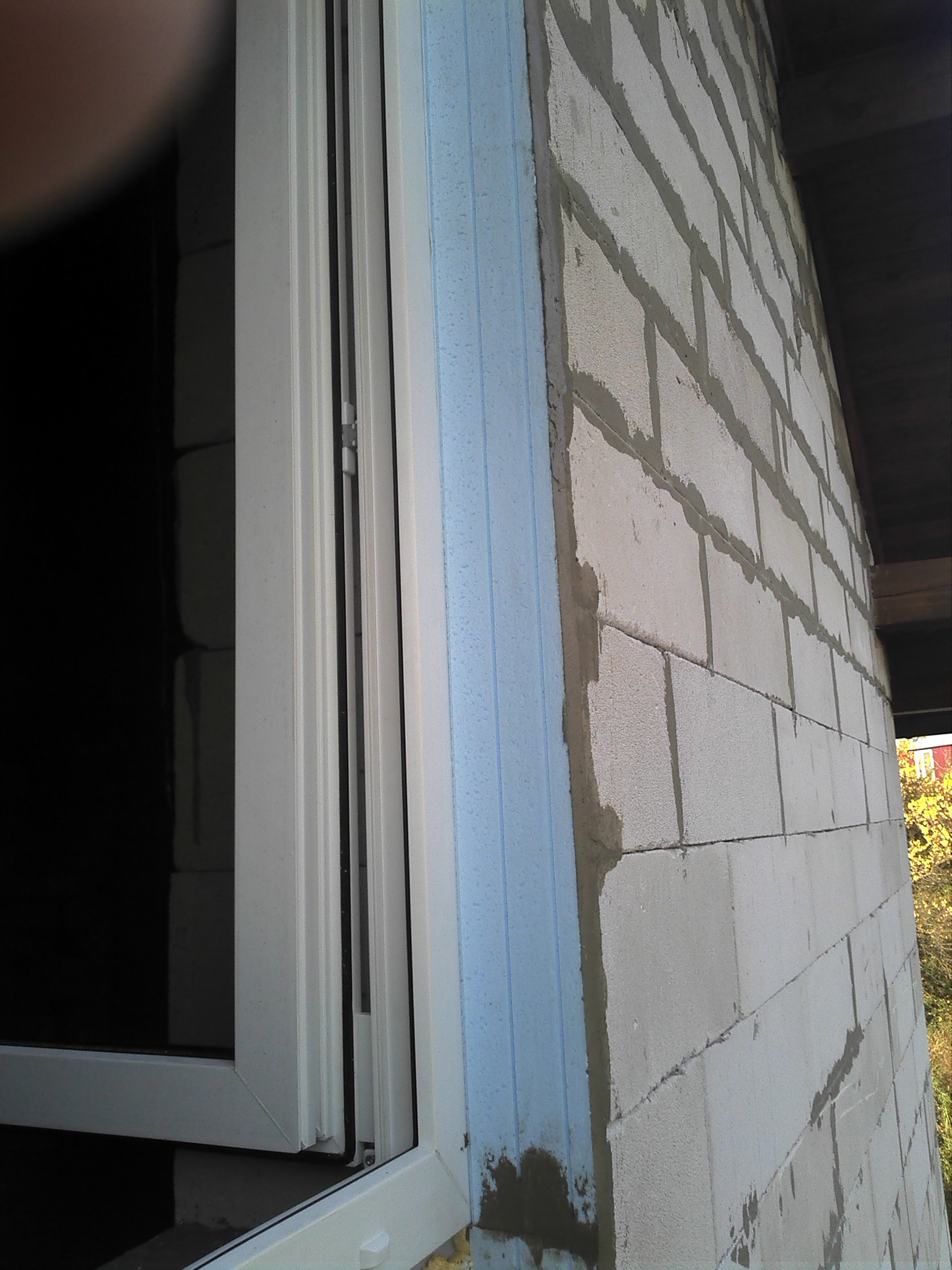

Ceazar Опубліковано: 22 жовтня 2012 Автор Поділитись Опубліковано: 22 жовтня 2012 Практически уже все откосы утеплил ЭППСом (осталось полтора окна), часть уже даже оштукатурил армировочной смесью. Качеством свей работы доволен, жена тоже Небольшое уточнение для тех кто решиться это делать без специальных уголков с сеткой - ОЧЕНЬ важно выполнить ровный разрез листов ЭППС. 2 Посилання на коментар Поділитися на інших сайтах More sharing options...
Ievgen_p Опубліковано: 22 жовтня 2012 Поділитись Опубліковано: 22 жовтня 2012 Практически уже все откосы утеплил ЭППСом А какая толщина ЭППСа? Посилання на коментар Поділитися на інших сайтах More sharing options...
Ceazar Опубліковано: 22 жовтня 2012 Автор Поділитись Опубліковано: 22 жовтня 2012 А какая толщина ЭППСа? ЭППС Penoboard 3см. Лучше покупать на откосы без паза/гребня (их нужно будет обрезать). 1 Посилання на коментар Поділитися на інших сайтах More sharing options...
Vikctor Опубліковано: 22 жовтня 2012 Поділитись Опубліковано: 22 жовтня 2012 Практически уже все откосы утеплил ЭППСом А снизу не утепляете(под отливом)? Посилання на коментар Поділитися на інших сайтах More sharing options...
Igor_M Опубліковано: 22 жовтня 2012 Поділитись Опубліковано: 22 жовтня 2012 Практически уже все откосы утеплил ЭППСом (осталось полтора окна), часть уже даже оштукатурил армировочной смесью. Качеством свей работы доволен, жена тоже Небольшое уточнение для тех кто решиться это делать без специальных уголков с сеткой - ОЧЕНЬ важно выполнить ровный разрез листов ЭППС. Насчет ЭППС для откосов - тут есть нюансы... На самом деле правильно было бы оклеивать базальтовой ватой, поскольку по нормативам требуется, чтоб материал был НЕгорючим. Даже в техкартах производителей систем утепления для фасадов строго написано, что если фасад утепляем пенопластом, то вокруг окон и дверей ОБЯЗАТЕЛЬНО ватой... Но мы ищем возможности упростить себе жизнь...;)... в данный момент... Вот и я тоже клеил ЭППСом, но взял при этом Австротерм класса Г1 (слабогорючий)...Выбор был осознанным... т.е. "за ценой не постоял"... По поводу "технологии" у меня подробно вот отсюда - www.stroimdom.com.ua/forum/showthread.php?p=1290507... Своего рода подробная "техкарта" с картинками. Вкратце - газобетон грунтовал, клеил на СТ-85, прибивал "грибками" (предварительно в ЭППС делал "пазы" для шляпок), затягивал поверх СТ-85 с армировочной сеткой (140 гр/м2). Сосед "по наводке" сделал точно так же (тоже Австротермом), но сетку еще заводил на стены на 10см... И я думаю, что это ПРАВИЛЬНО... Насчет специальных уголоков с сеткой. Называется такая штука приоконный профиль. И ставить его я БУДУ, когда буду штукатурить стены и откосы тоже... ЭППС Penoboard 3см. Лучше покупать на откосы без паза/гребня (их нужно будет обрезать). Насчет толщины тут все индивидуально - зависит от финишной отделки. И также от того, какой зазор на запенивание оставляли вокруг рамы. Как по мне, то "перекрытие" рамы более, чем на 10-15мм это уже много. 3см без паз-гребня редко бывает в продаже... а ведь можно этот "паз" повернуть к стене в месте примыкания к окну и будет воздушная "подушка"... Ровный рез получал путем распила на старенькой своей циркулярке...:D А снизу не утепляете(под отливом)? Тут все зависит от установки. Если ставили по правилам - т.е. на подоконный профиль, который устанавливали на подставки (ПЛАСТИКОВЫЕ) не менее 15-20мм, то тогда и снизу можно оклеить. По крайней мере у меня поместилось 20мм и при этом угол наклона отлива будет в районе 12-15 градусов, т.е. в диапазоне рекомендованных в нашем регионе... Возможно, информация по наведенной выше ссылке будет кому-то полезной...;) ВСЕМ УДАЧИ!!! 1 Посилання на коментар Поділитися на інших сайтах More sharing options...
Ceazar Опубліковано: 23 жовтня 2012 Автор Поділитись Опубліковано: 23 жовтня 2012 А снизу не утепляете(под отливом)? Снизу еще не утеплял. Те места у меня промазаны битумной гидроизоляцией и на обычный клей ЭППС не удастся посадить. Буду брать пену да и ЭППС потоньше. Но то будет позже. Добавлено через 9 минут Насчет ЭППС для откосов - тут есть нюансы... На самом деле правильно было бы оклеивать базальтовой ватой, поскольку по нормативам требуется, чтоб материал был НЕгорючим. Даже в техкартах производителей систем утепления для фасадов строго написано, что если фасад утепляем пенопластом, то вокруг окон и дверей ОБЯЗАТЕЛЬНО ватой... Но мы ищем возможности упростить себе жизнь...... в данный момент... Вот и я тоже клеил ЭППСом, но взял при этом Австротерм класса Г1 (слабогорючий)...Выбор был осознанным... т.е. "за ценой не постоял"... По поводу "технологии" у меня подробно вот отсюда - (ссылка устарела)... Своего рода подробная "техкарта" с картинками. Вкратце - газобетон грунтовал, клеил на СТ-85, прибивал "грибками" (предварительно в ЭППС делал "пазы" для шляпок), затягивал поверх СТ-85 с армировочной сеткой (140 гр/м2). Сосед "по наводке" сделал точно так же (тоже Австротермом), но сетку еще заводил на стены на 10см... И я думаю, что это ПРАВИЛЬНО... По поводу выбранного мною Пеноборда в отличии от Австротерма главным фактором была цена. Австротерм почти в два раза дороже и это только за то что он красивенький, розовенький, в "крестик". Пеноборд менее красивенький, голубенький, в "полосочку" и... дешевле. Оба материала имеют класс горючести Г1. Газобетон не грунтовал, и грибками не прибивал ( в отцовском доме 15см откосы держаться более 4 лет без грибков). лишний гемор. Сетку, скорее всего, буду использовать когда буду делать фасад. Посилання на коментар Поділитися на інших сайтах More sharing options...

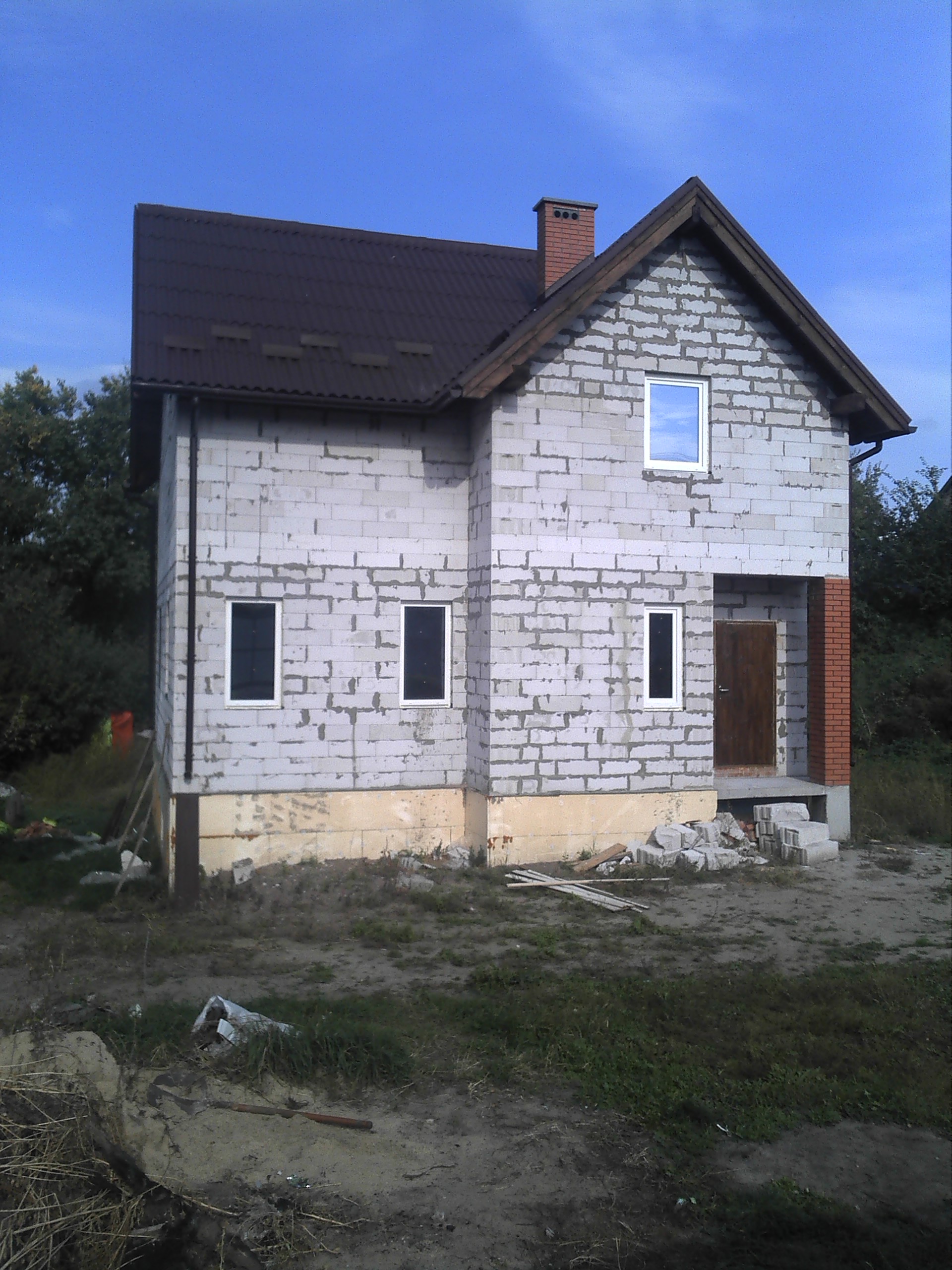

blacktigra Опубліковано: 23 жовтня 2012 Поділитись Опубліковано: 23 жовтня 2012 Часто проезжаю мимо - крыша клево смотрится. Решил что себе тоже буду крыть крашеным шифером. 1 Посилання на коментар Поділитися на інших сайтах More sharing options...

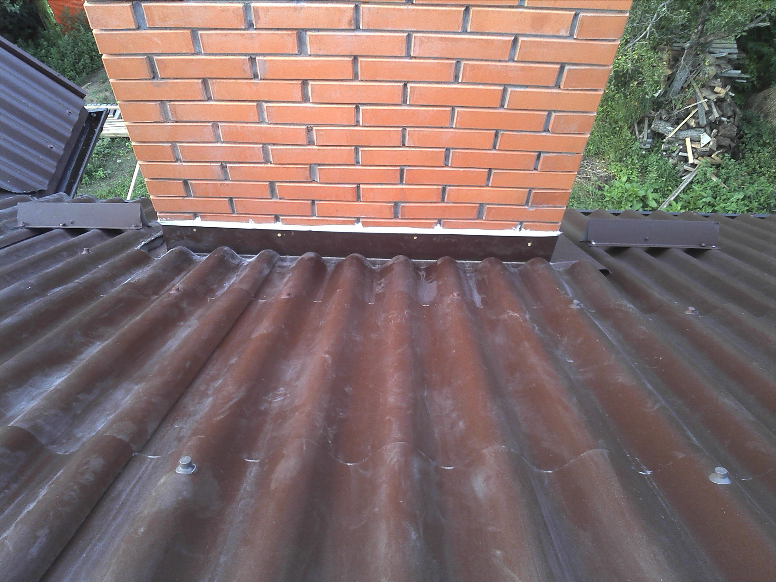

сергійВ Опубліковано: 23 жовтня 2012 Поділитись Опубліковано: 23 жовтня 2012 Мені теж треба влаштувати димоход через шиферний дах. По фото дивлюсь у вас уголки вокрух димохода розташовані під шифером, чи не буде там затікання води? Зазвичай бачу що уголки розташовані над шифером. Можливо є фото під час монтажу? Дякую. Посилання на коментар Поділитися на інших сайтах More sharing options...
сергійВ Опубліковано: 23 жовтня 2012 Поділитись Опубліковано: 23 жовтня 2012 На фото стрілкою Затікання води під шифер 1 Посилання на коментар Поділитися на інших сайтах More sharing options...
Ceazar Опубліковано: 24 жовтня 2012 Автор Поділитись Опубліковано: 24 жовтня 2012 Мені теж треба влаштувати димоход через шиферний дах. По фото дивлюсь у вас уголки вокрух димохода розташовані під шифером, чи не буде там затікання води? Зазвичай бачу що уголки розташовані над шифером. Можливо є фото під час монтажу? Дякую. Дуже люблю українську мову, але тільки правильну, не суржик. (нічого особистого). Стосовно справи. Той вузол, на якому Ви акцентували увагу мені теж не дуже подобається. Але ніякого затікання води там немає, цьому запобігає спеціальний паралоновий ущільнювач та СДМ. Мабуть в цьому місці варто буде зняти шиферину (в ідеалі) та зігнути край листа догори. Або ж влаштувати подібний "бортик" із залишків стрічки Tytan (даний варіант, гадаю, теж має право на життя). 1 Посилання на коментар Поділитися на інших сайтах More sharing options...

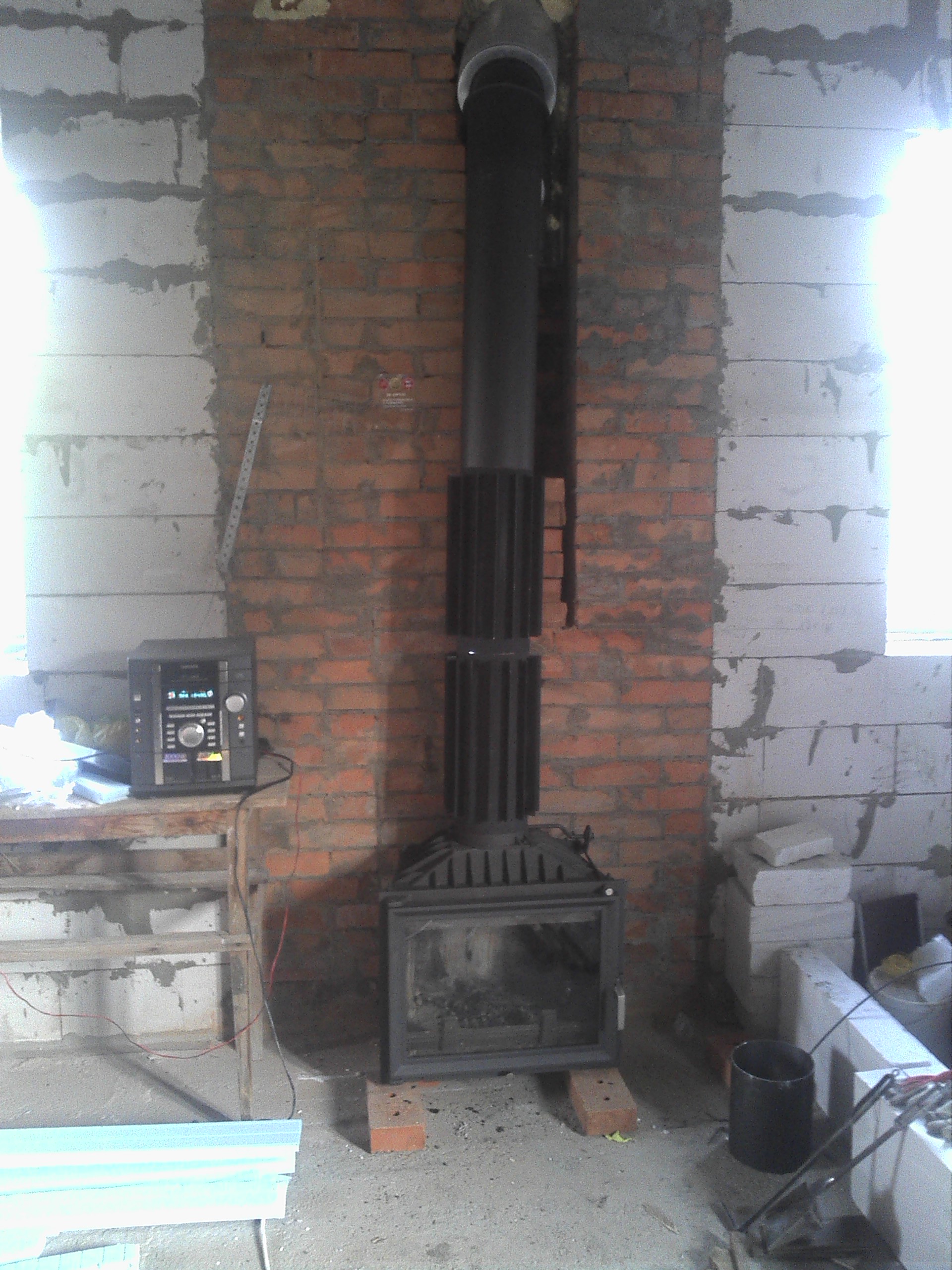

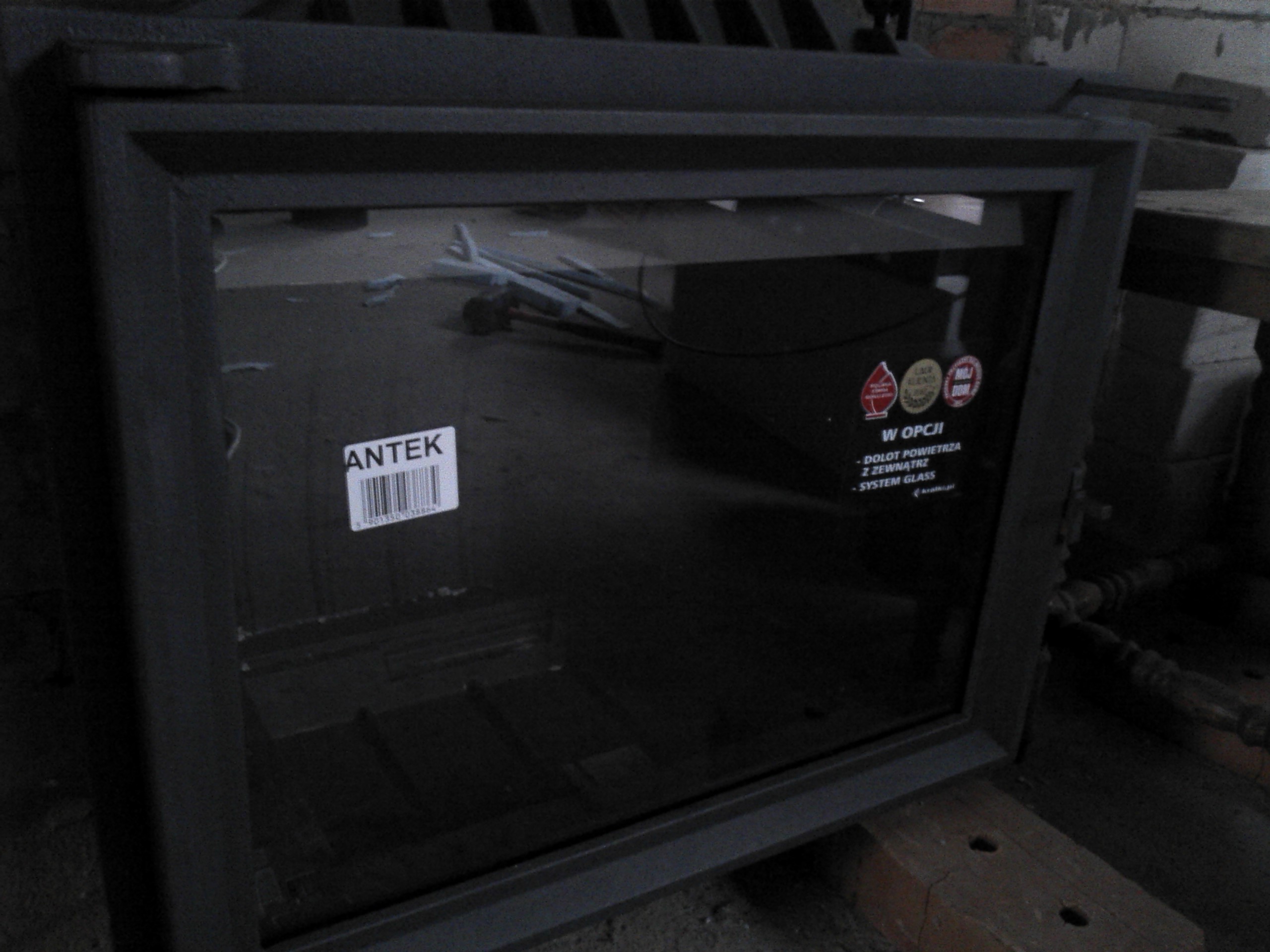

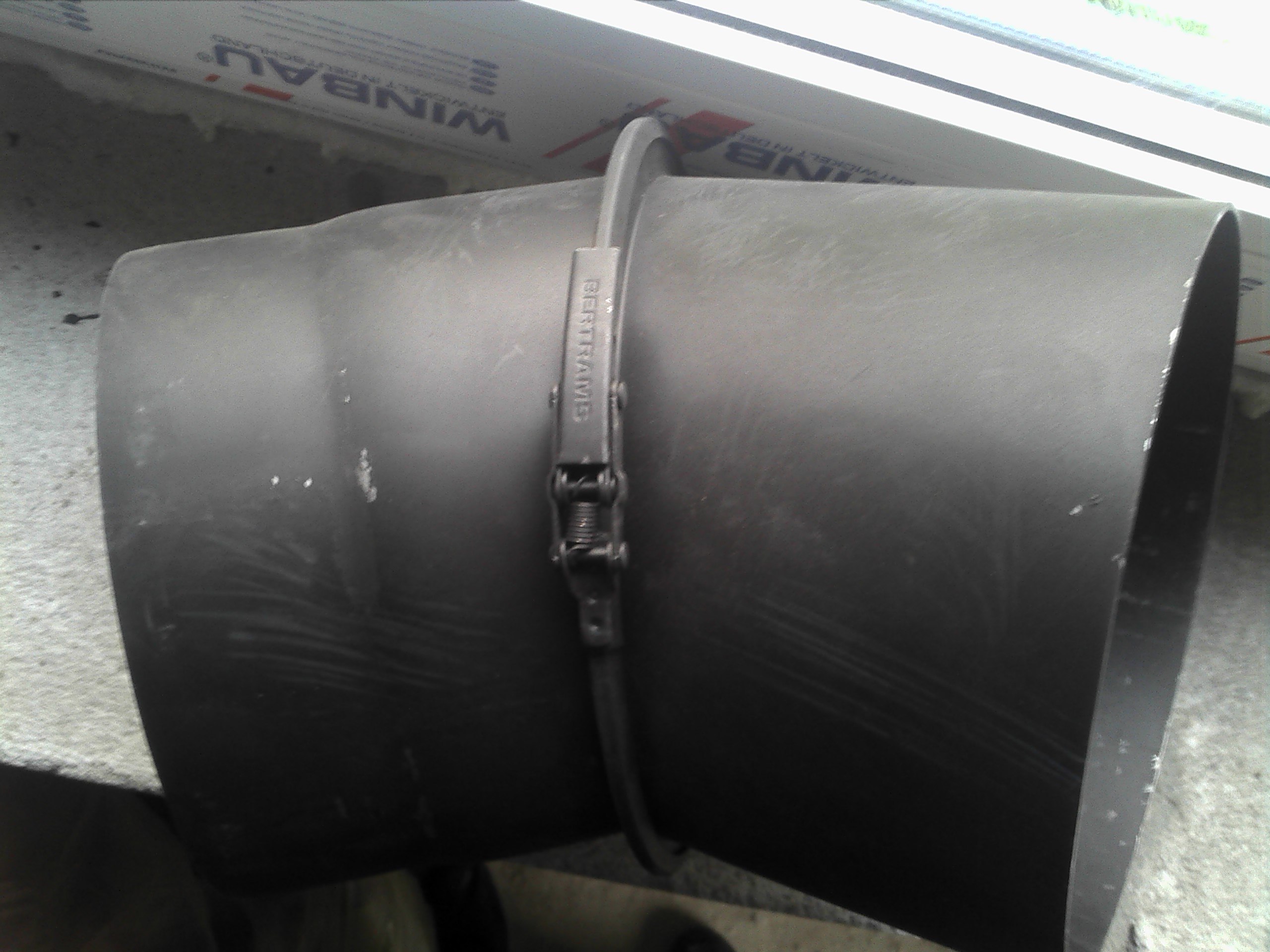

Ceazar Опубліковано: 16 листопада 2012 Автор Поділитись Опубліковано: 16 листопада 2012 Думаю, что пора представить ко всеобщему обозрению каминный вкладыш, купленный еще летом. Также приобрел две радиаторных секции по 50см каждая, 1м трубы и очень интересное колено с возможностью регулирования угла (все гениальное - просто), а также дросельную заслонку на приточную вентиляцию под камин. Также набросал предварительный чертеж будущего каминного портала. Каминную топку временно установил на будущее ПМЖ. По выходным протапливаю, дабы поднять немного температуру в доме. Тяга очень приличная - при всех открытых заслонках и разогретом дымоходе тяга такая, что аж гудит. P.S. Ручка на дверце топки снимается - что очень удобно и приятно (не нагревается). 3 Посилання на коментар Поділитися на інших сайтах More sharing options...
