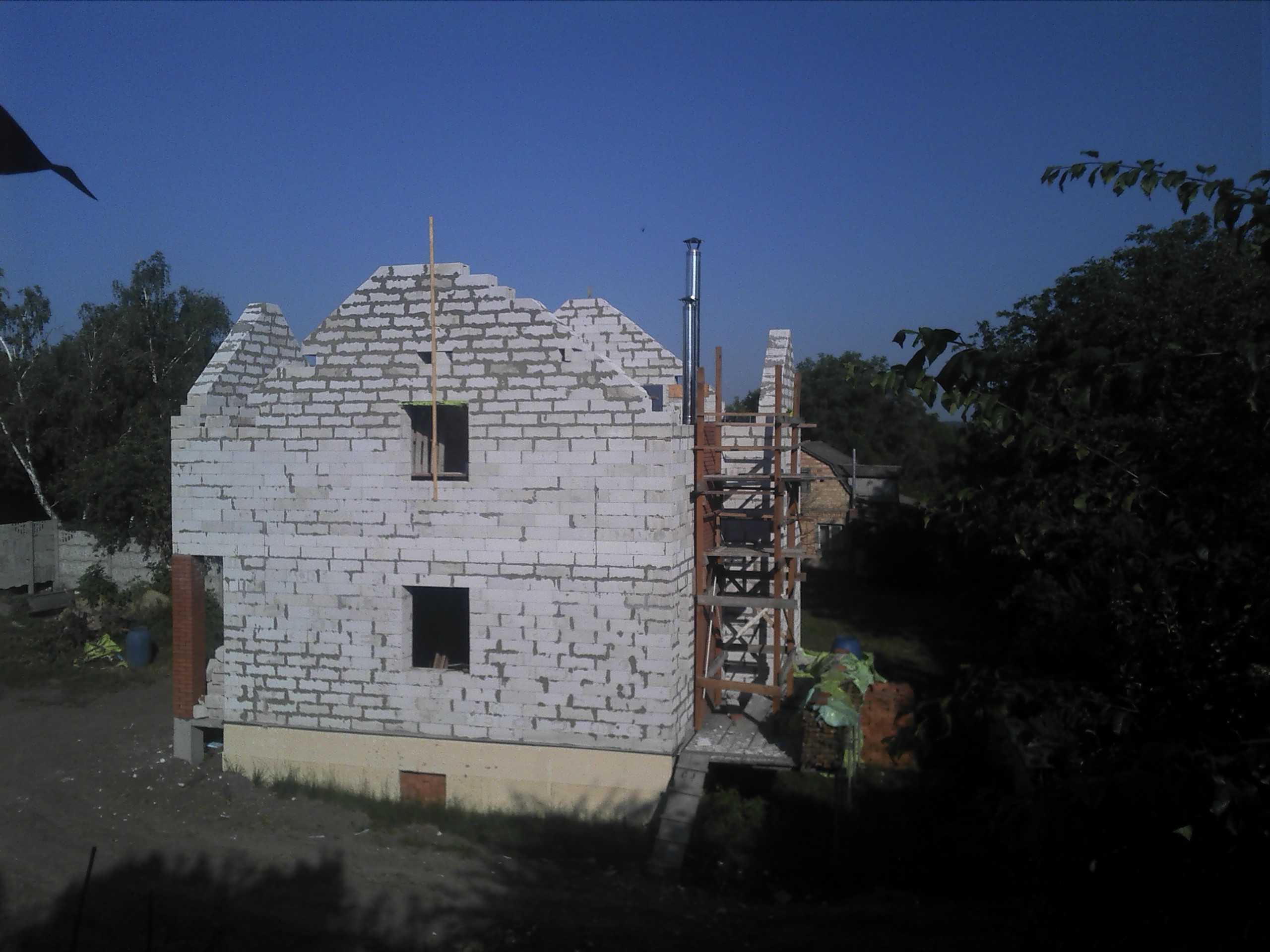

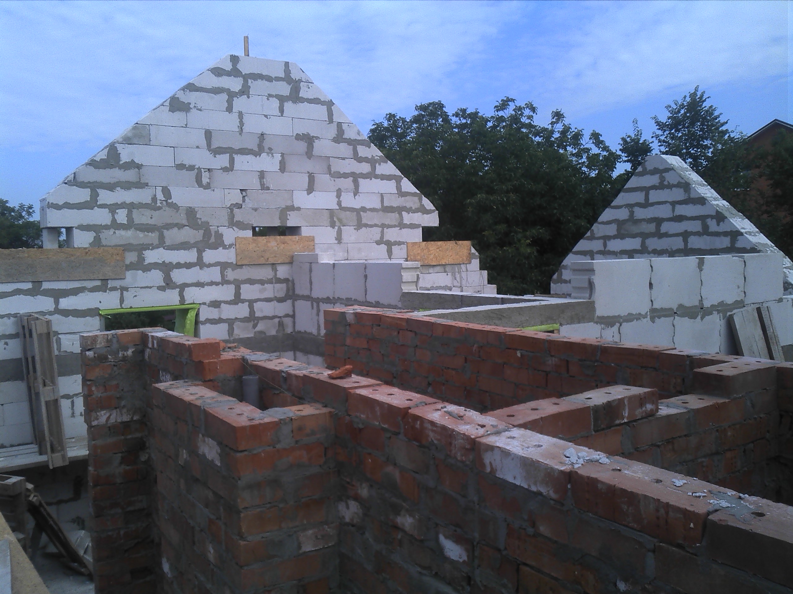

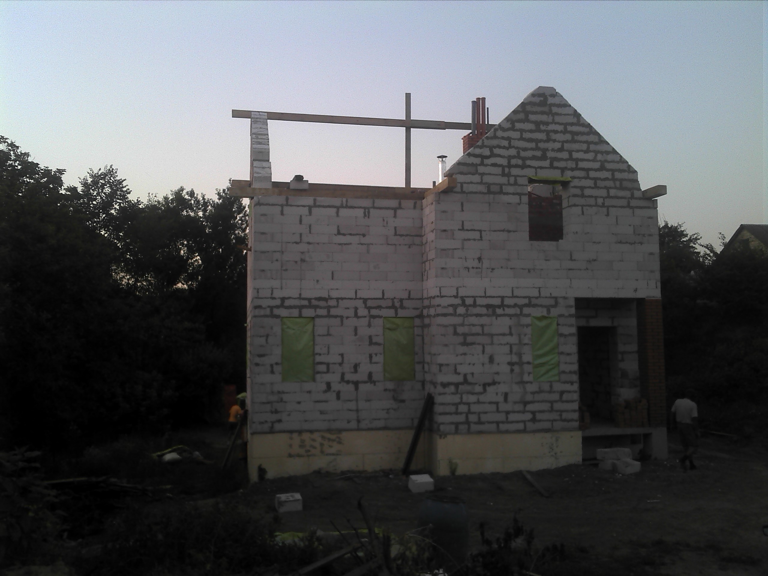

Ceazar Опубліковано: 3 липня 2012 Автор Поділитись Опубліковано: 3 липня 2012 (змінено) Так сложилось что крышу делать сам не буду. На семейном совете было принято решение обратиться к профессионалам. Тут "на водку" дал форумчанин, который порекомендовал в качестве исполнителя Олега Сницаря (snitsar). Я ему отправил свою кровлю - он мне смету . Вот и договорились. Ребята уже заехали. За два рабочих дня возвели фронтоны, сейчас поднимают дымоходы. С сегодняшнего дня планируют начать установку стропил. Змінено 3 липня 2012 користувачем BrotherSam 1 Посилання на коментар Поділитися на інших сайтах More sharing options...

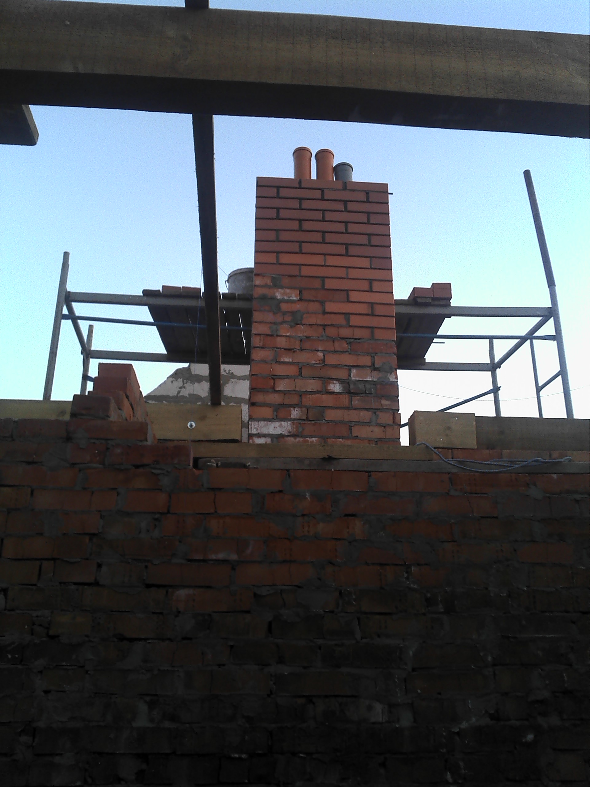

Ceazar Опубліковано: 3 липня 2012 Автор Поділитись Опубліковано: 3 липня 2012 Так эти трубы вроде уже с утеплителем... Не уверен достаточно ли будет пирога стены в области дымоходов и вентканалов (0,5кирпич/27см воздух с трубами/0,5кирпич) для предотвращения конденсации влаги на трубах и кирпиче. И достаточным ли будет только наличие воздуха в вентаналах для нормальной тяги в воздуховодах вентиляции. Посилання на коментар Поділитися на інших сайтах More sharing options...

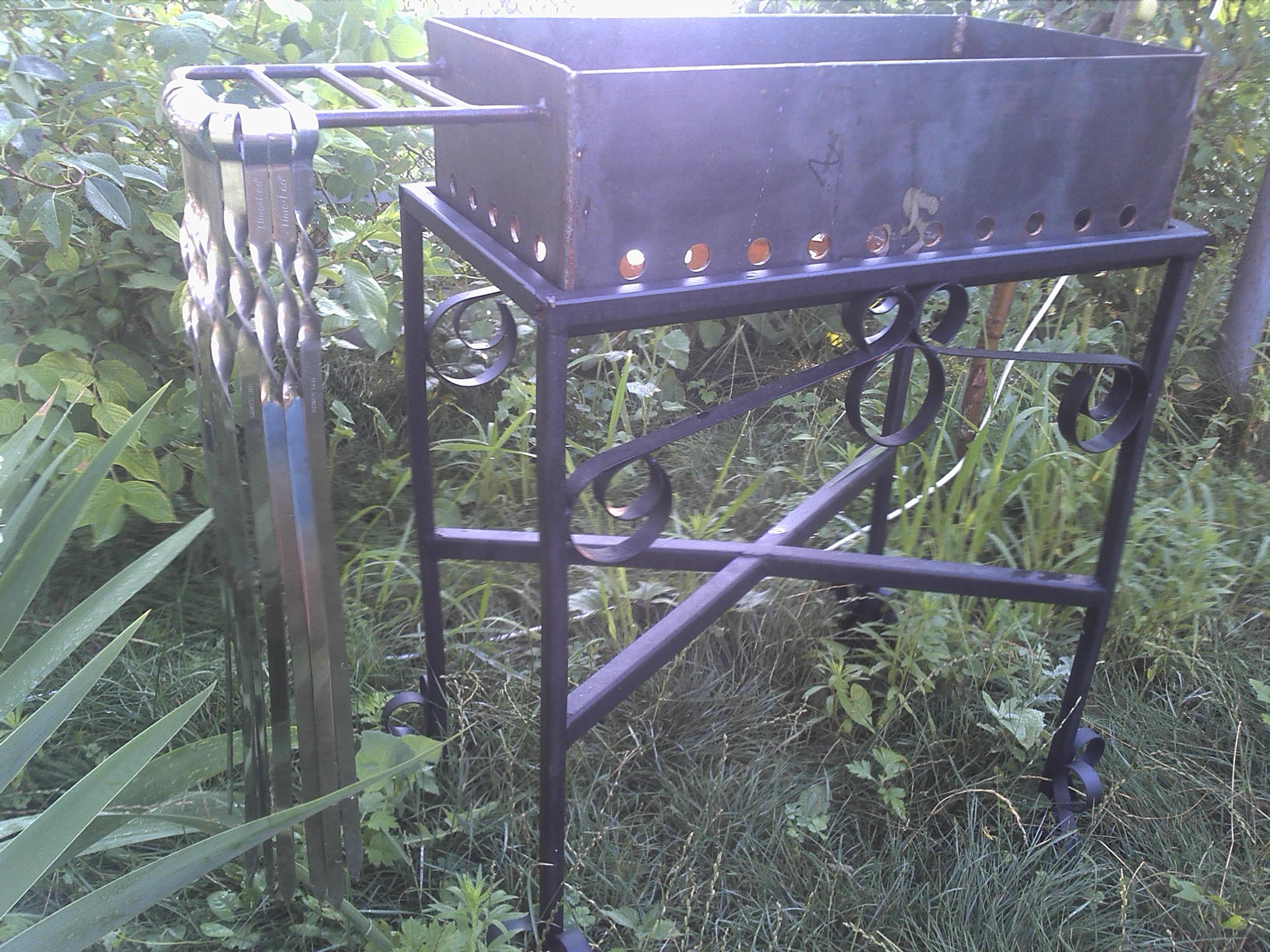

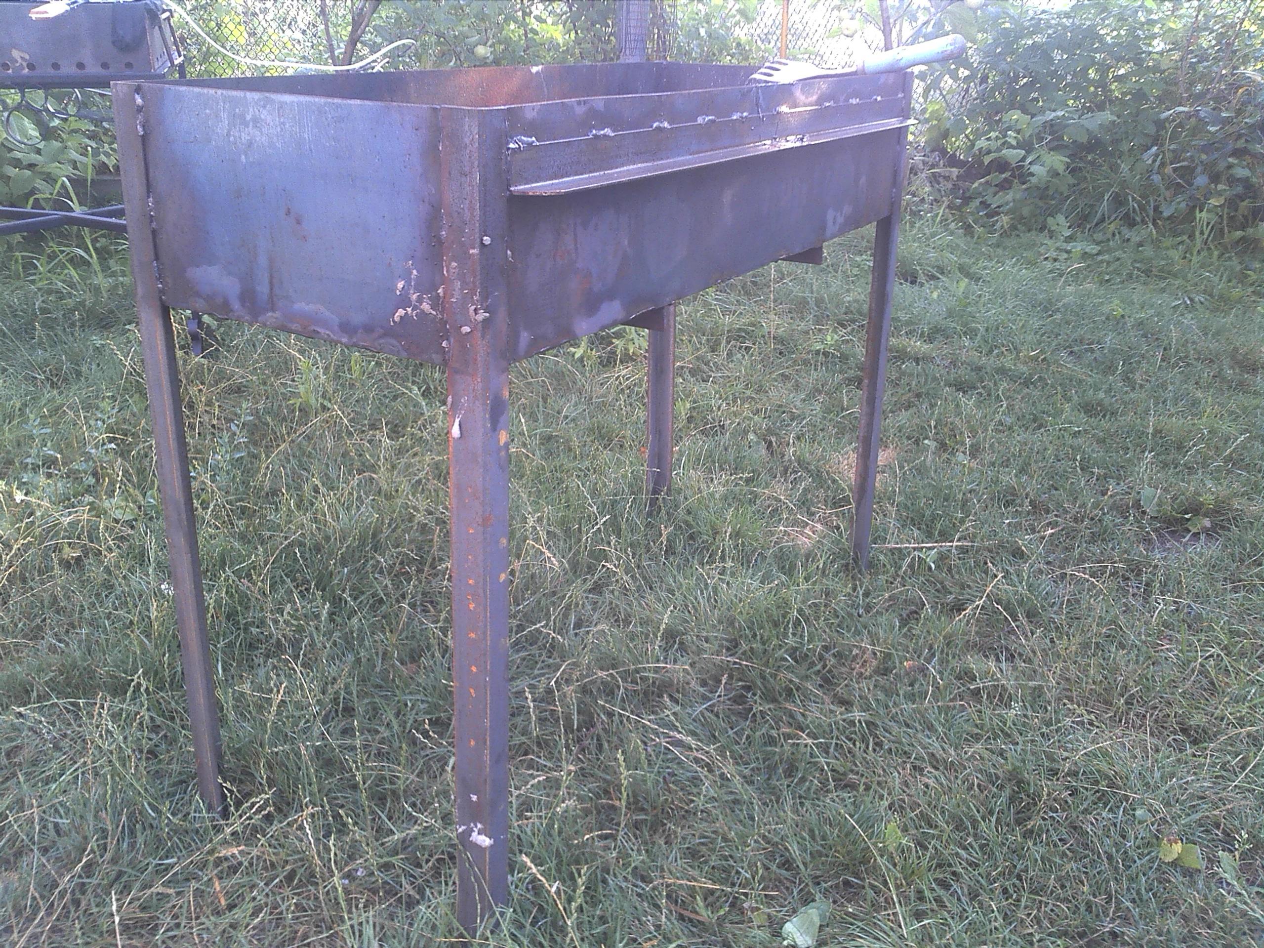

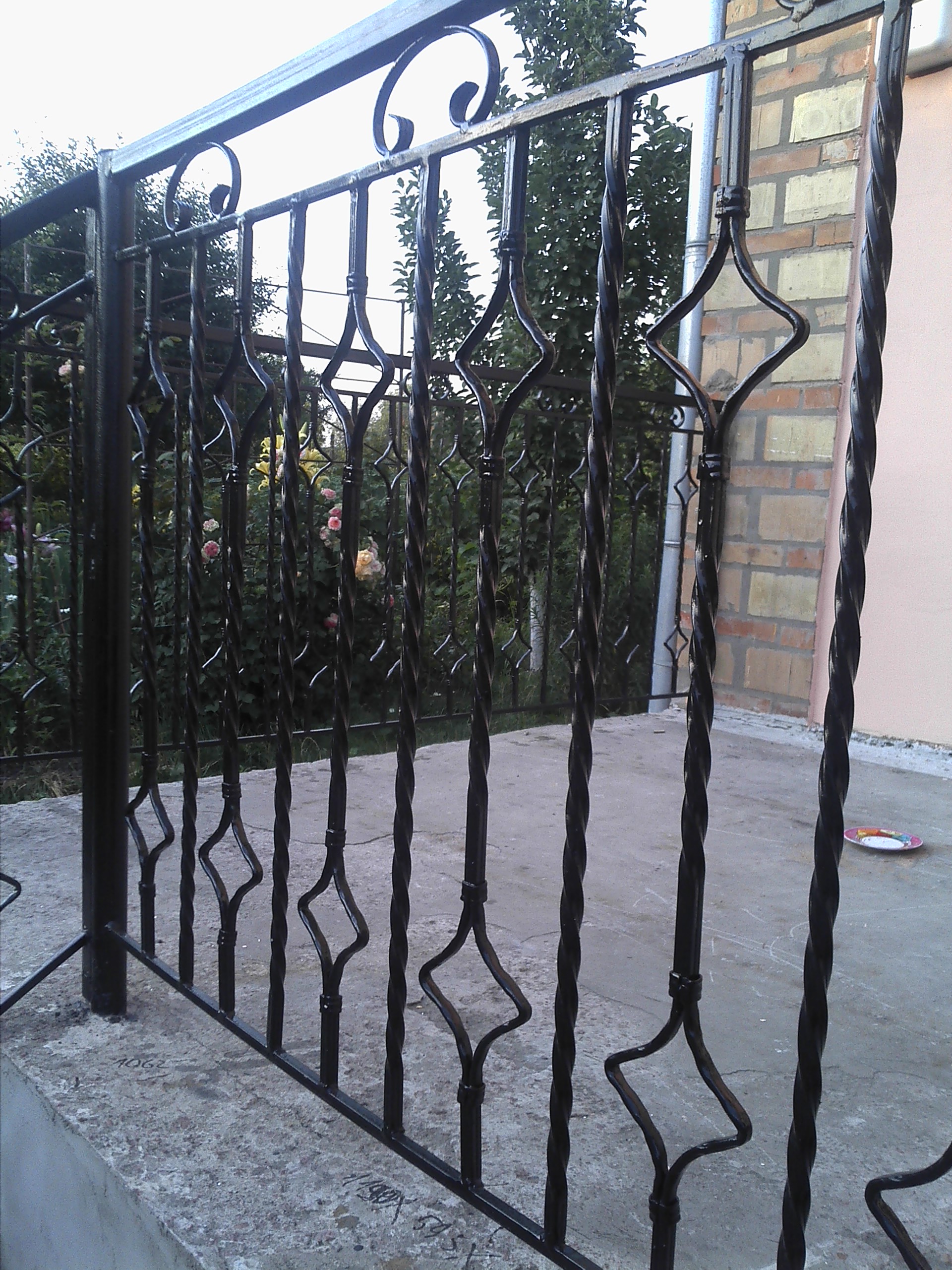

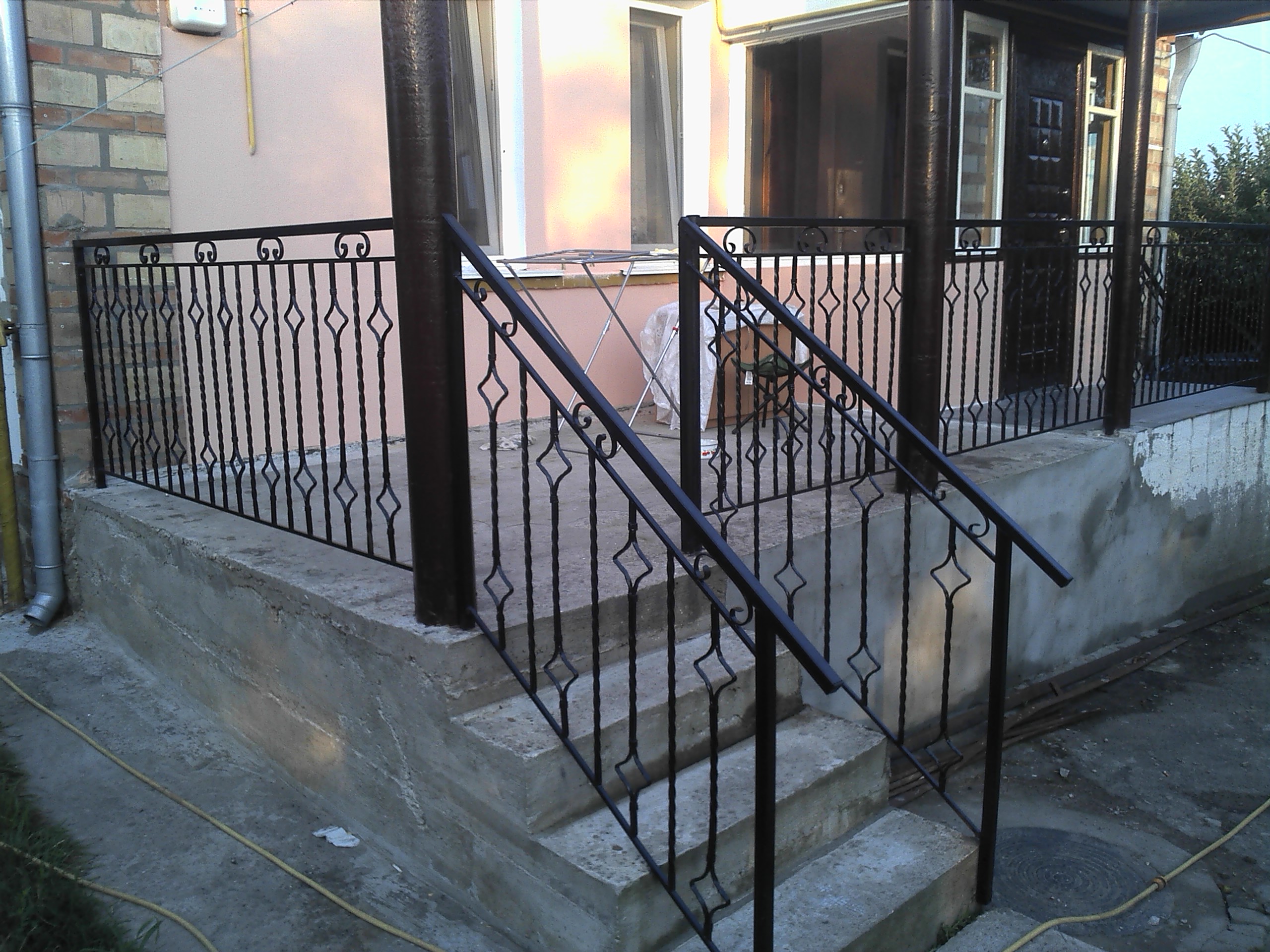

Ceazar Опубліковано: 7 липня 2012 Автор Поділитись Опубліковано: 7 липня 2012 Пока шло возведения фронтонов я с отцом решили попрактиковаться в сварочных работах. Первым что я сварил капитальное собственноручно - это мангал. Дизайн подсмотрел на фотографиях весенней строимдомовки. Мангал получился капитальным... ))) шашлыки можно жарить в промышленных масштабах (д/ш/в 1000х400х200). Фото мангала, если кому интересно, выложу по запросу )))). Далее решили взяться за ограждения ступеней и террасы в родительском доме... Но так как опыта сварки у меня немного (тоненькие прутики не приваривались, а присирались) решил пригласить своего брата, профессионального сварщика. В результате вот что получилось: 4 Посилання на коментар Поділитися на інших сайтах More sharing options...

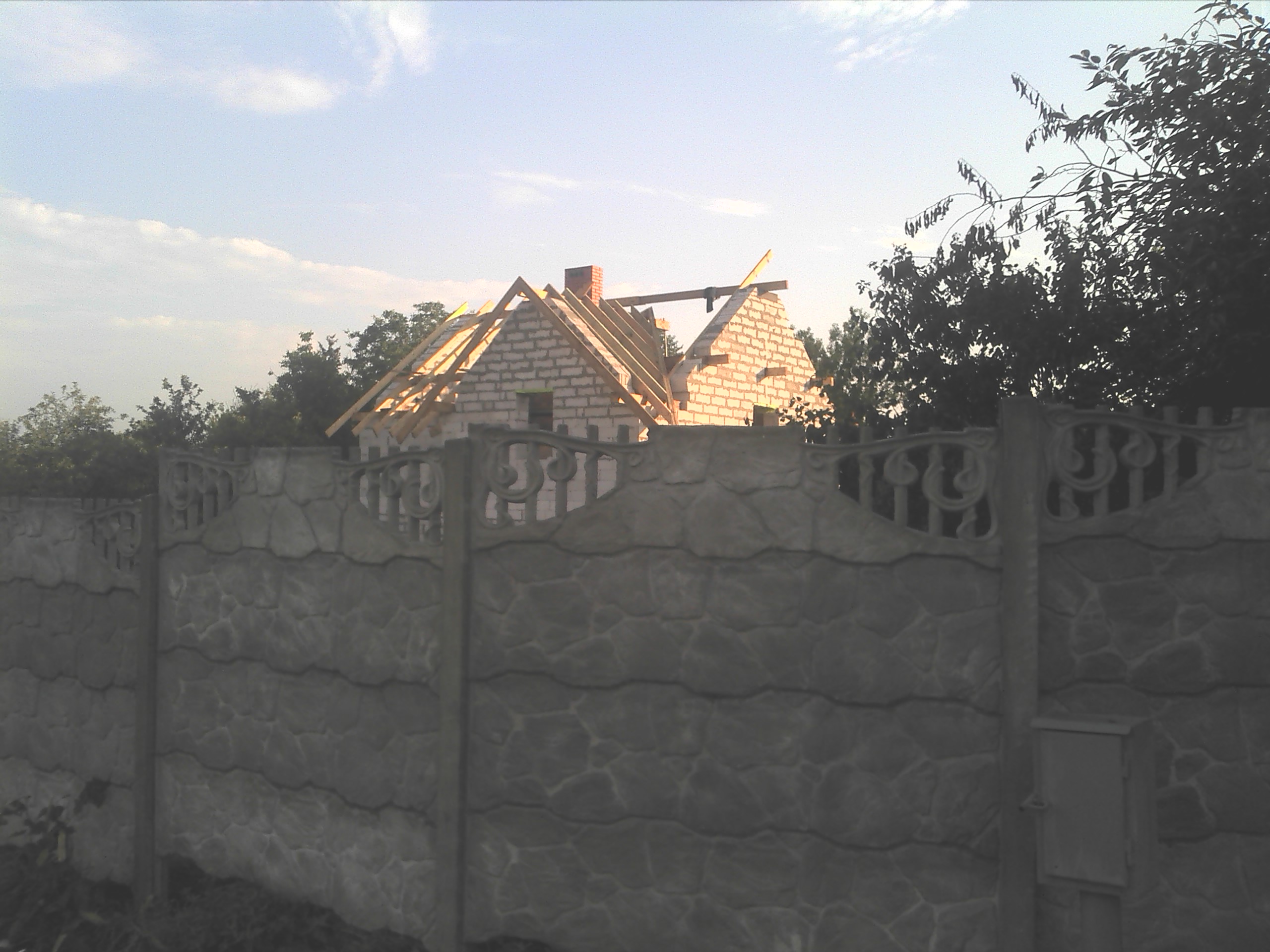

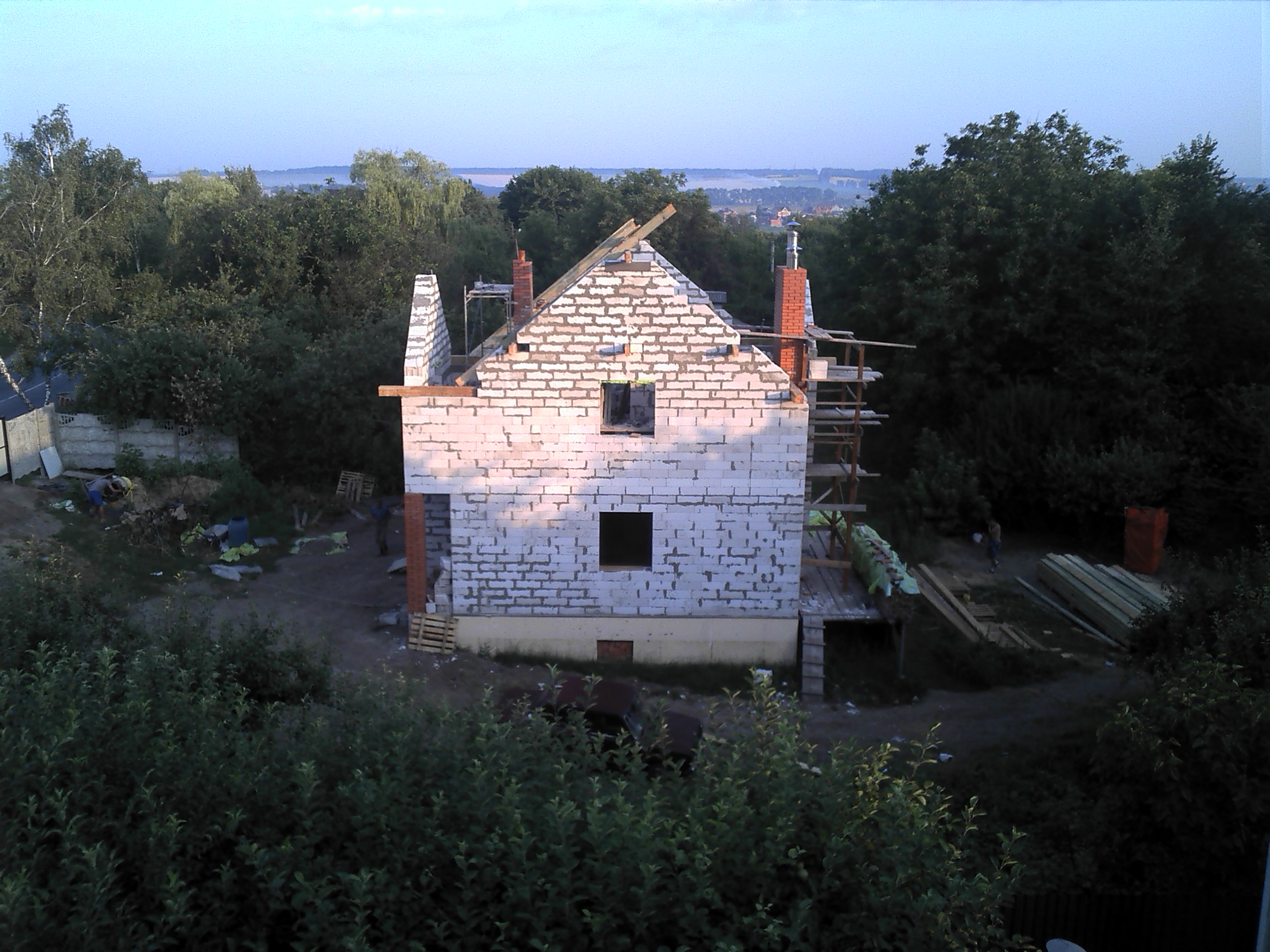

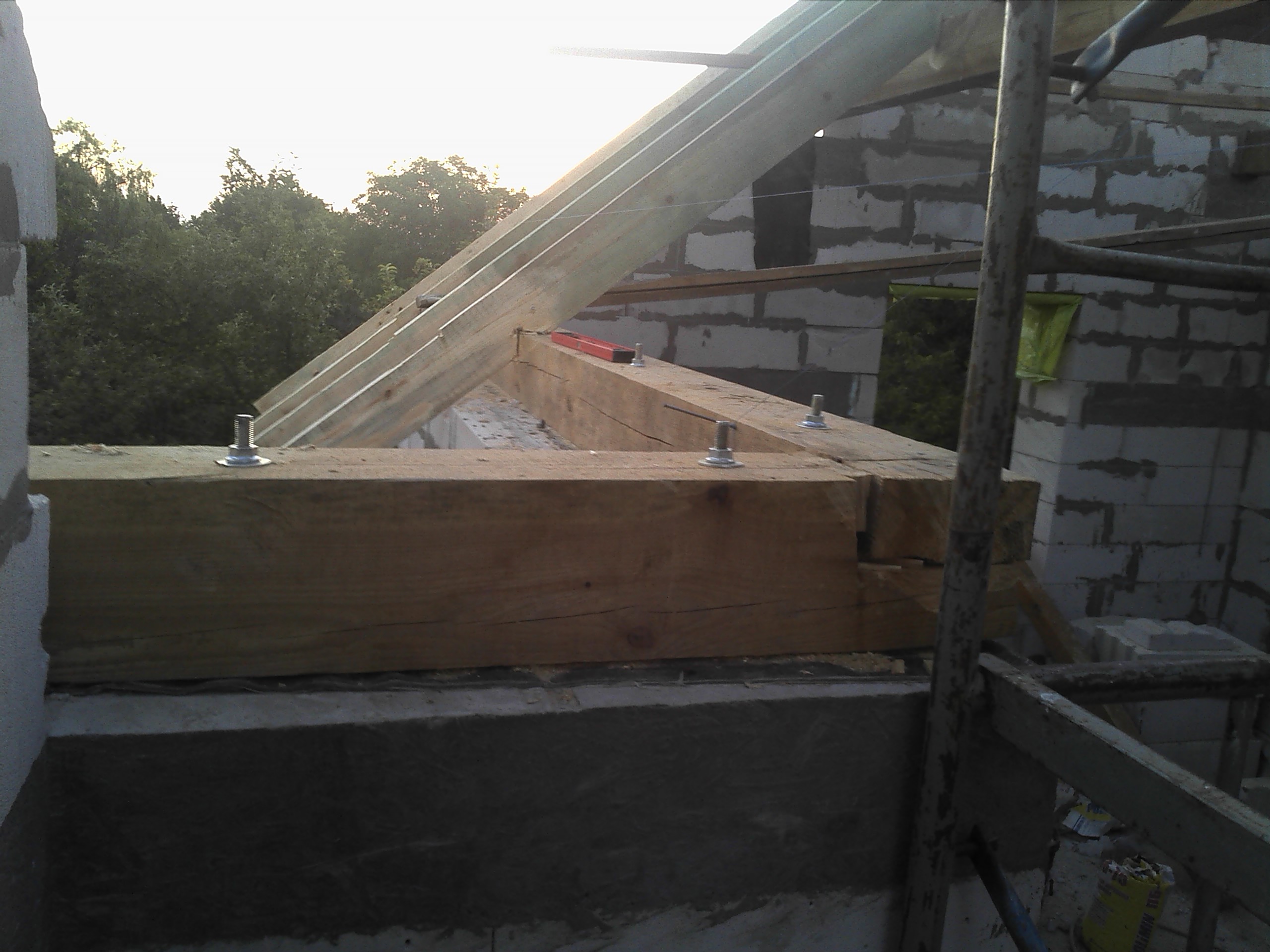

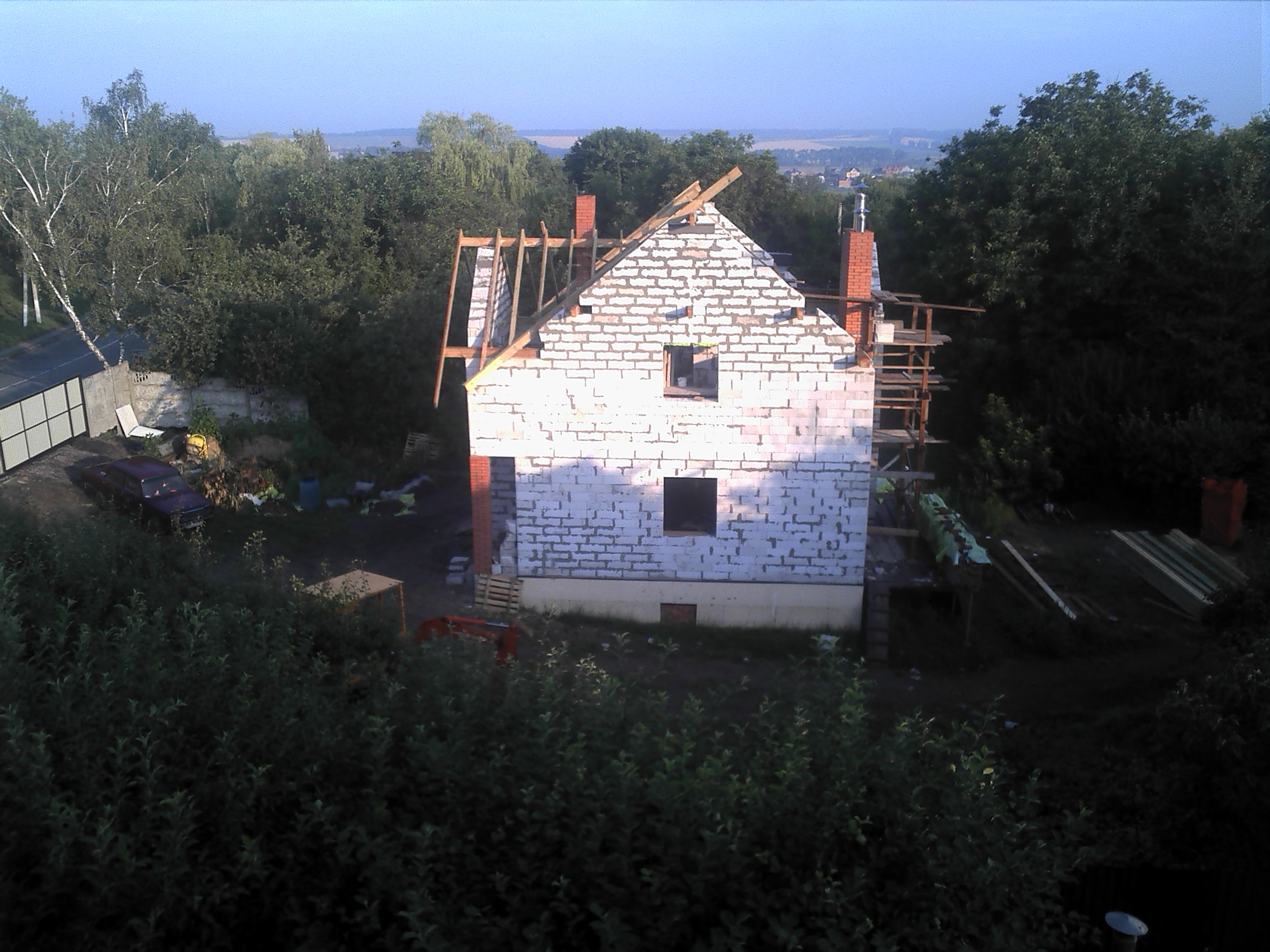

Ceazar Опубліковано: 7 липня 2012 Автор Поділитись Опубліковано: 7 липня 2012 Заканчивается возведение дымоходов/вентиляционных шахт, уже установлены мауэрлаты и положено начало установки стропил. Вырисовываются очертания крыши. Стропила буду открытыми... красить планируем маслом "Пинотекс" (тиковое дерево), купили большую банку, будем пробовать. К "Папе" (так вроде его нештатно называют) постеснялся обратиться за маслом . 3 Посилання на коментар Поділитися на інших сайтах More sharing options...

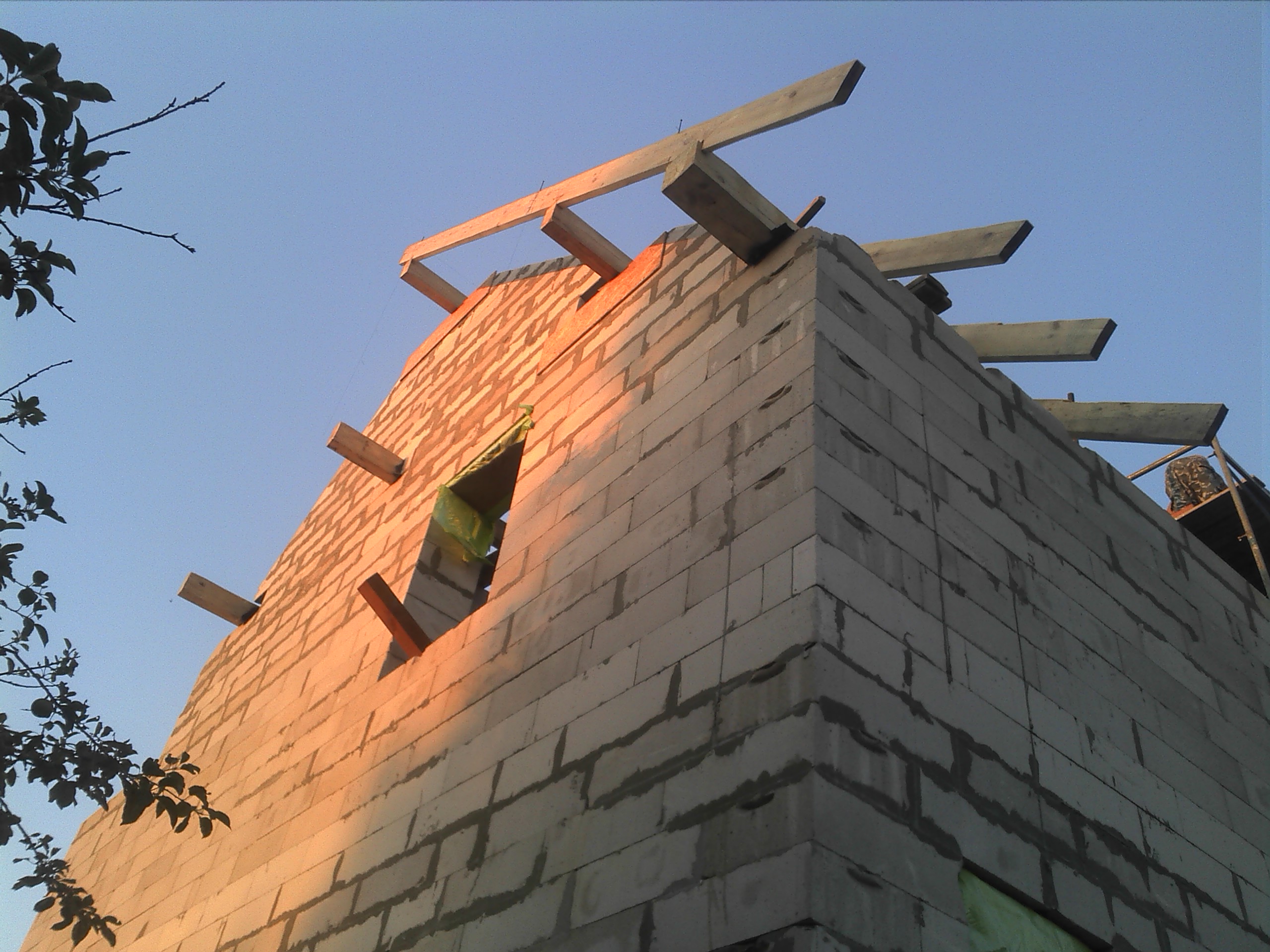

beavis Опубліковано: 7 липня 2012 Поділитись Опубліковано: 7 липня 2012 уже установлены мауэрлаты и положено начало установки стропил Что мы сделали не верно (а вы сделали верно) - мы не вынесли крайние стропила за фронтон, теперь пришлось сделать вынос всего 23 сантиметра по шиферу А шифер позволял сделать 50 см, но я побоялся только на обрешетке столько шифера держать... Второе - радость та какая)))) У Вас тоже клинышки под стропилами на мауэрлатах))) У нас из-за этих клинышек столько переживаний было, а оказывается это "профессиональный" подход Посилання на коментар Поділитися на інших сайтах More sharing options...
Игореха Опубліковано: 7 липня 2012 Поділитись Опубліковано: 7 липня 2012 Что мы сделали не верно (а вы сделали верно) - мы не вынесли крайние стропила за фронтон, теперь пришлось сделать вынос всего 23 сантиметра по шиферу А шифер позволял сделать 50 см, но я побоялся только на обрешетке столько шифера держать... Дык есть несколько способов, как сделать вынос достаточно большим Лично мне больше нравится пирог кровли без выносных прогонов, поэтому я тоже основные прогоны и стропила не выносил за фронтон. Но вынос будет 50, не за счет обрешетки Дополнительный кусокк работы, но желаемый результат должен оправдать эти затраты Посилання на коментар Поділитися на інших сайтах More sharing options...
beavis Опубліковано: 7 липня 2012 Поділитись Опубліковано: 7 липня 2012 Но вынос будет 50 На битумке это сделать намного проще, а с шифером очень рискованно. Посилання на коментар Поділитися на інших сайтах More sharing options...
Игореха Опубліковано: 7 липня 2012 Поділитись Опубліковано: 7 липня 2012 На битумке это сделать намного проще, а с шифером очень рискованно. Чем рисковано? Посилання на коментар Поділитися на інших сайтах More sharing options...
beavis Опубліковано: 7 липня 2012 Поділитись Опубліковано: 7 липня 2012 Чем рисковано? На 50 см свеса шифера на 1 погонный метр длины зимой будет нагрузка примерно 100 кг. И если обрешетка прогнется под таким весом, то замороженный шифер просто расколется вдоль Посилання на коментар Поділитися на інших сайтах More sharing options...
Игореха Опубліковано: 7 липня 2012 Поділитись Опубліковано: 7 липня 2012 На 50 см свеса шифера на 1 погонный метр длины зимой будет нагрузка примерно 100 кг. И если обрешетка прогнется под таким весом, то замороженный шифер просто расколется вдоль Дык не на обрешетке же свес делать Надо принять дополнительные меры по укреплению свеса, чтобы обрешетка выполняла только функцию обрешетки, но не несущей консоли На одной обрешетке и 30 см под снегом может прогнуть Посилання на коментар Поділитися на інших сайтах More sharing options...
beavis Опубліковано: 7 липня 2012 Поділитись Опубліковано: 7 липня 2012 Дык не на обрешетке же свес делать Надо принять дополнительные меры по укреплению свеса, чтобы обрешетка выполняла только функцию обрешетки, но не несущей консоли На одной обрешетке и 30 см под снегом может прогнуть Вот именно про это я и говорил, а стропила мы не вынесли... Посилання на коментар Поділитися на інших сайтах More sharing options...
Игореха Опубліковано: 7 липня 2012 Поділитись Опубліковано: 7 липня 2012 Вот именно про это я и говорил, а стропила мы не вынесли... Так у меня тоже стропила не вынесены Но обрешетка несет только функцию обрешетки Посилання на коментар Поділитися на інших сайтах More sharing options...
beavis Опубліковано: 7 липня 2012 Поділитись Опубліковано: 7 липня 2012 Так у меня тоже стропила не вынесены Но обрешетка несет только функцию обрешетки И как укрепляете свес? Посилання на коментар Поділитися на інших сайтах More sharing options...
Игореха Опубліковано: 8 липня 2012 Поділитись Опубліковано: 8 липня 2012 И как укрепляете свес? Дык в моей теме, на последней/предпоследней странице - рисунок есть 1 Посилання на коментар Поділитися на інших сайтах More sharing options...

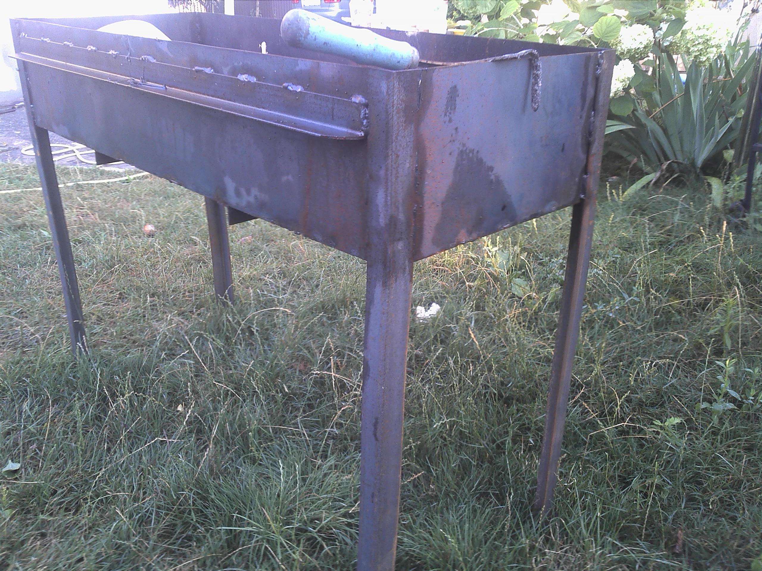

InSAn Опубліковано: 9 липня 2012 Поділитись Опубліковано: 9 липня 2012 Фото мангала, если кому интересно, выложу по запросу )))) Интересно. Пишу запрос :D Добавлено через 1 минуту К "Папе" (так вроде его нештатно называют) постеснялся обратиться за маслом . Это только так Увекс его зовет - глаз на дочку положил, зятем хочет стать Посилання на коментар Поділитися на інших сайтах More sharing options...

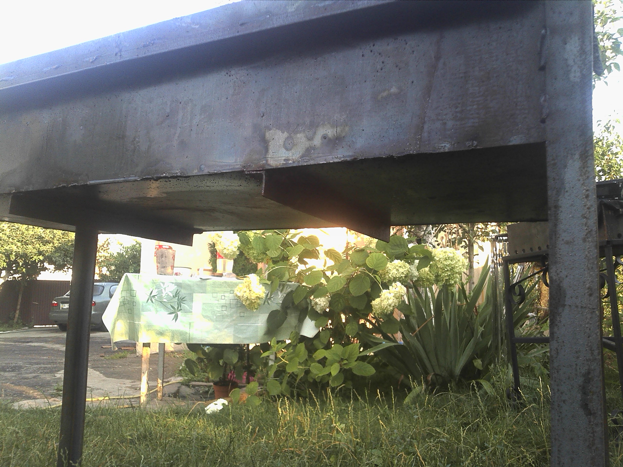

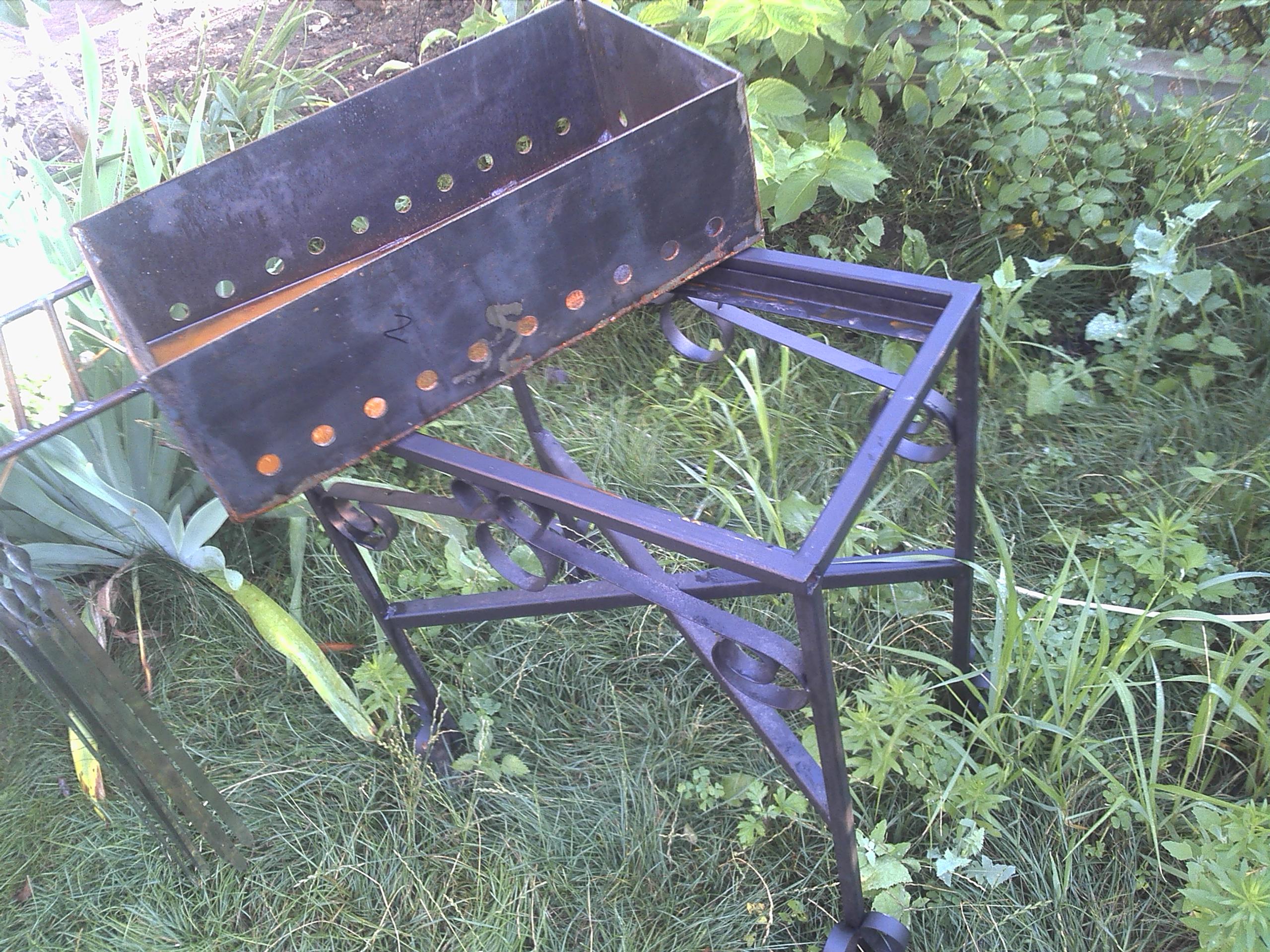

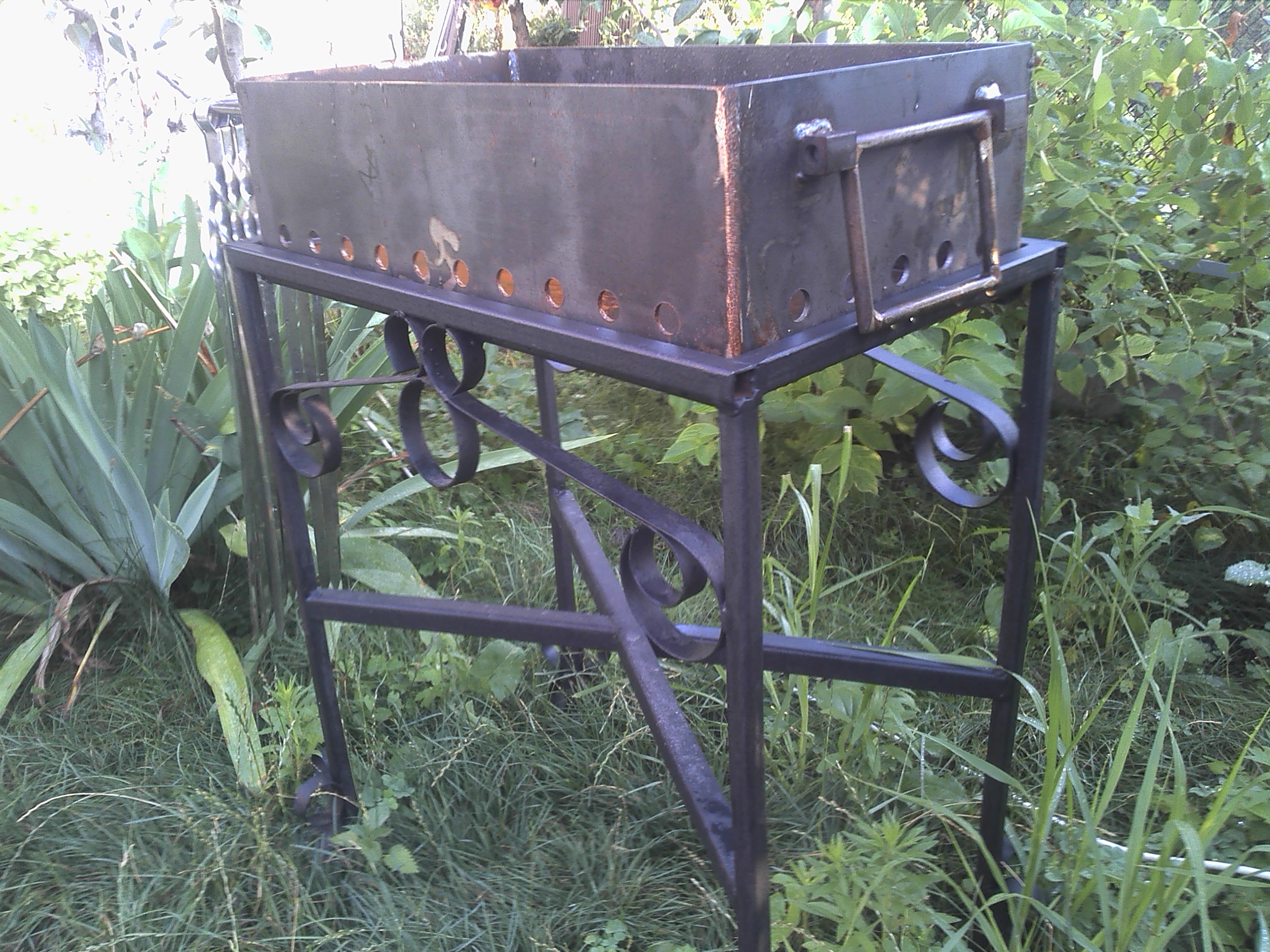

Ceazar Опубліковано: 10 липня 2012 Автор Поділитись Опубліковано: 10 липня 2012 Интересно. Пишу запрос :D Вот, сопсна, и он... мой первый сварочный опыт. На все ушло: сталь - 2мм, 1м.кв., уголок - 35мм, 6м. (плюс два старых уголка по 40см, найденых в закромах родины ), с десяток електродов, время - 3-4 часа. Так получилось, что мой братец знал, что я хочу себе новый мангал, но не знал что я уже его изготавливаю... и в тот же день как я закончил сварочные работы подогнал мне Ауди (ручной сборки) среди мангалов (сталь каркаса 3мм), последние фото. 4 Посилання на коментар Поділитися на інших сайтах More sharing options...

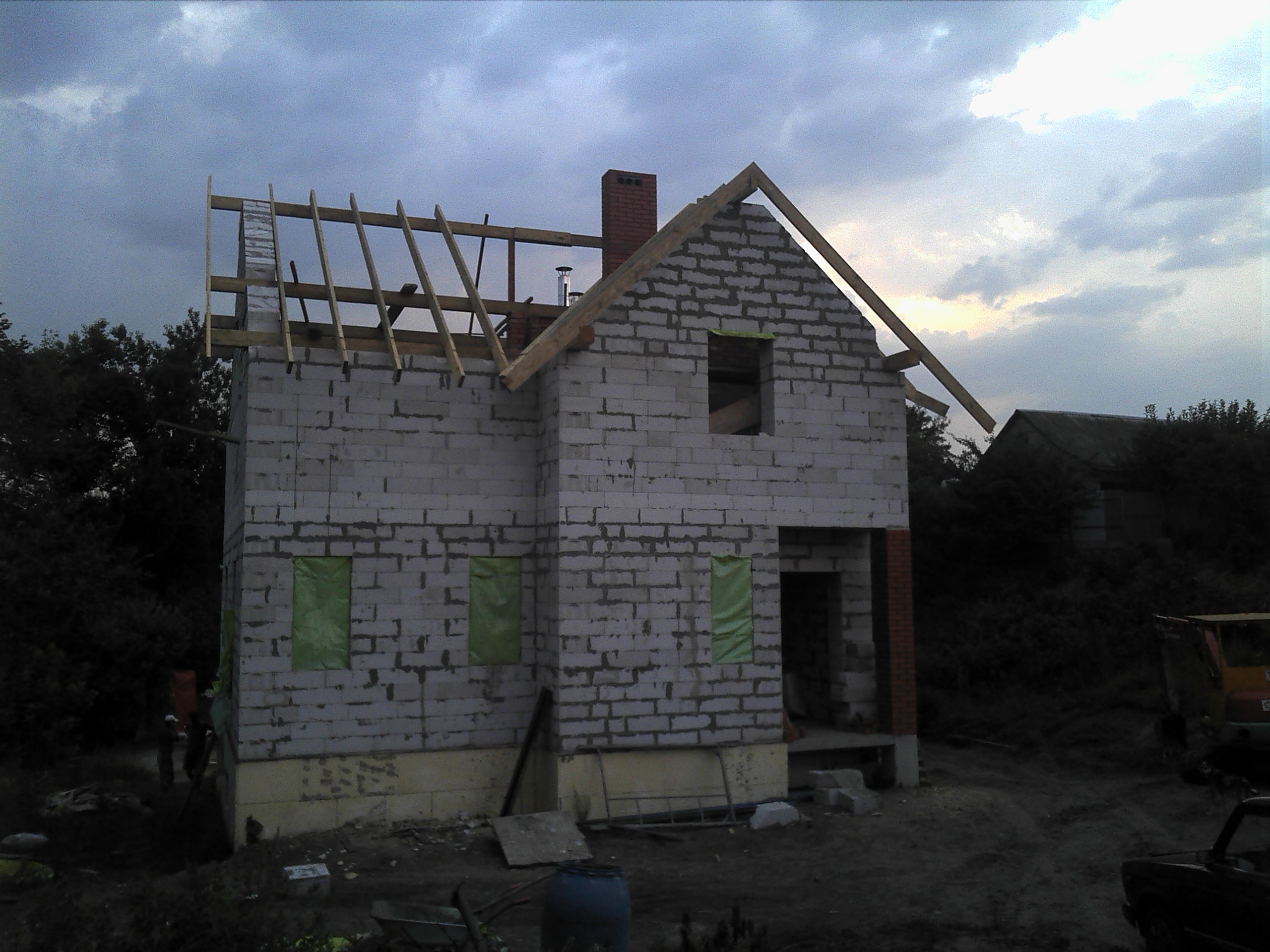

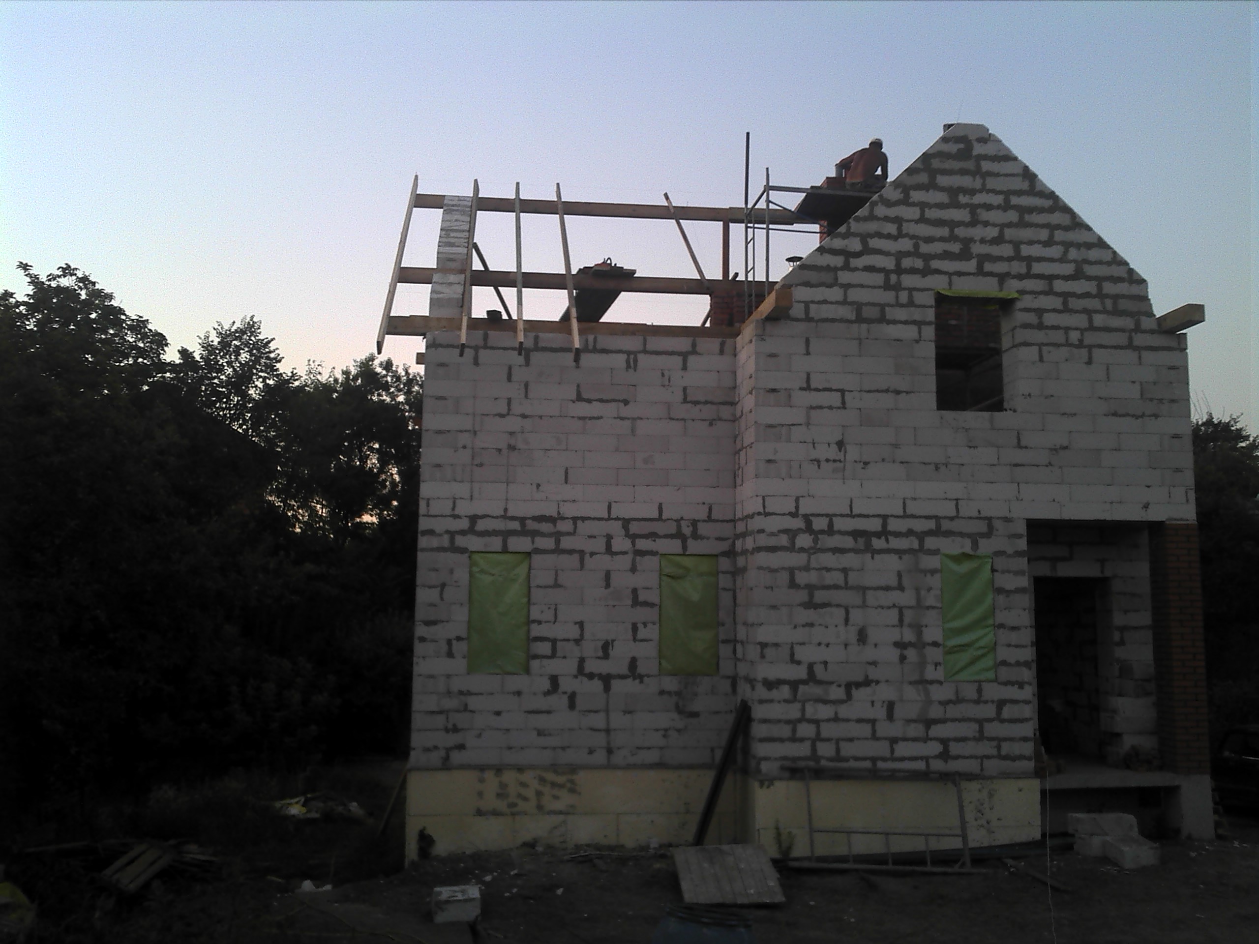

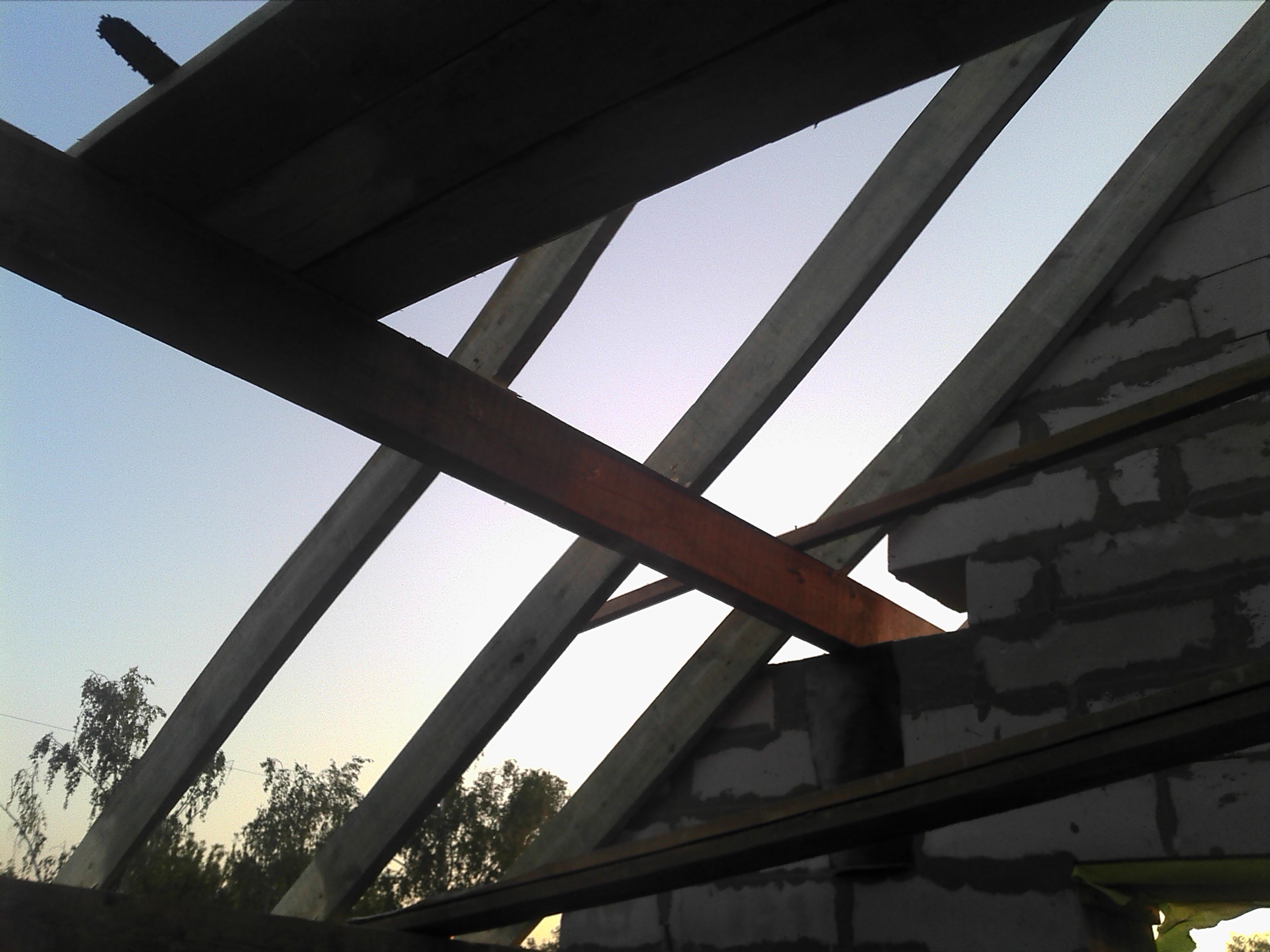

Ceazar Опубліковано: 10 липня 2012 Автор Поділитись Опубліковано: 10 липня 2012 Вчера уже выставили ендовы южного фронтона, и практически закончили выставлять стропила с южной стороны. Брус подсох хорошо, но изрядно его покрутило, прям как корабельные винты. Но ребята вроде стараются пытаются видимую часть выставить максимально ровно. Закупил перлит для засыпки пустот в дымовых и вентиляционных каналах. 1 Посилання на коментар Поділитися на інших сайтах More sharing options...
