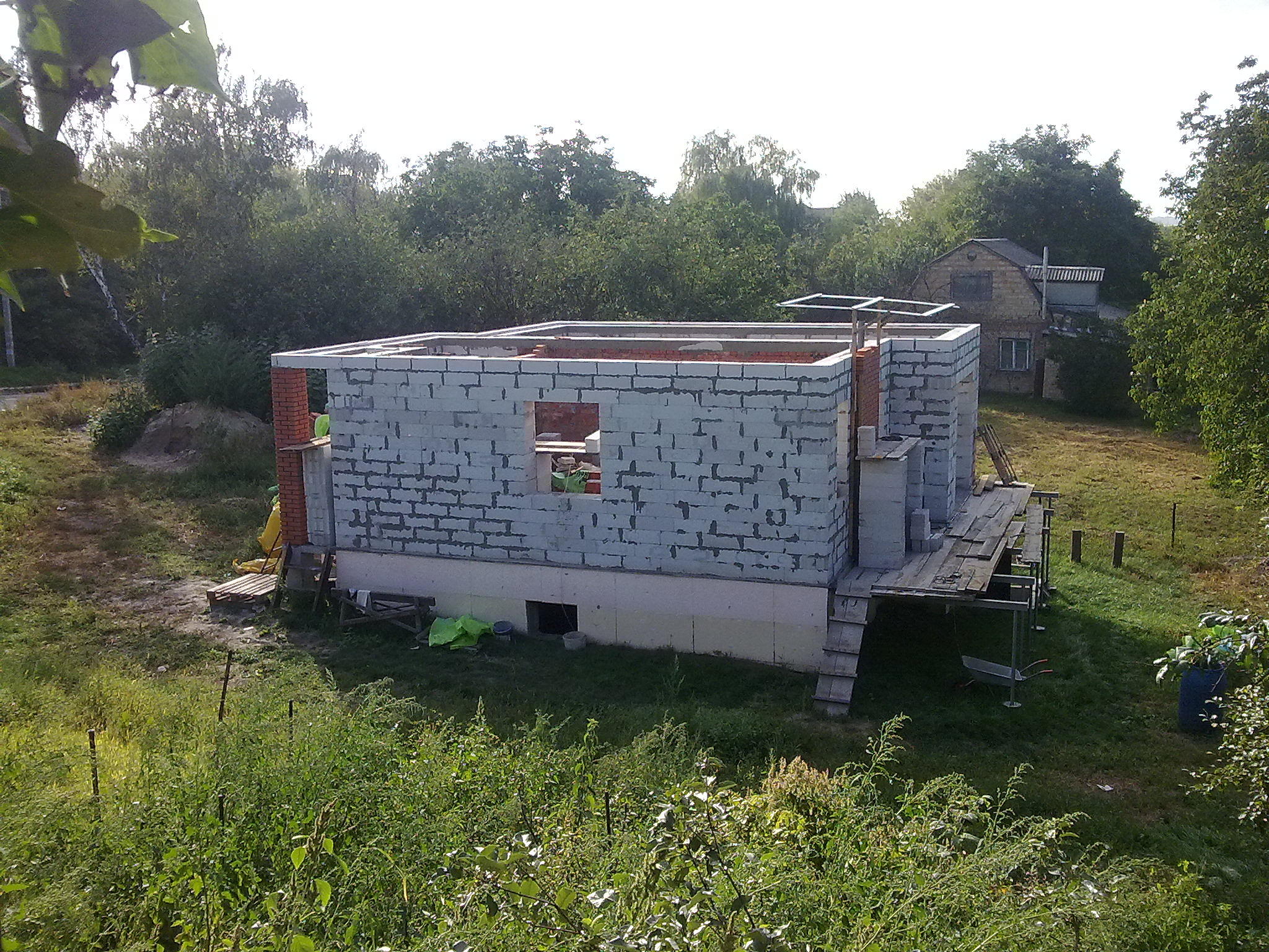

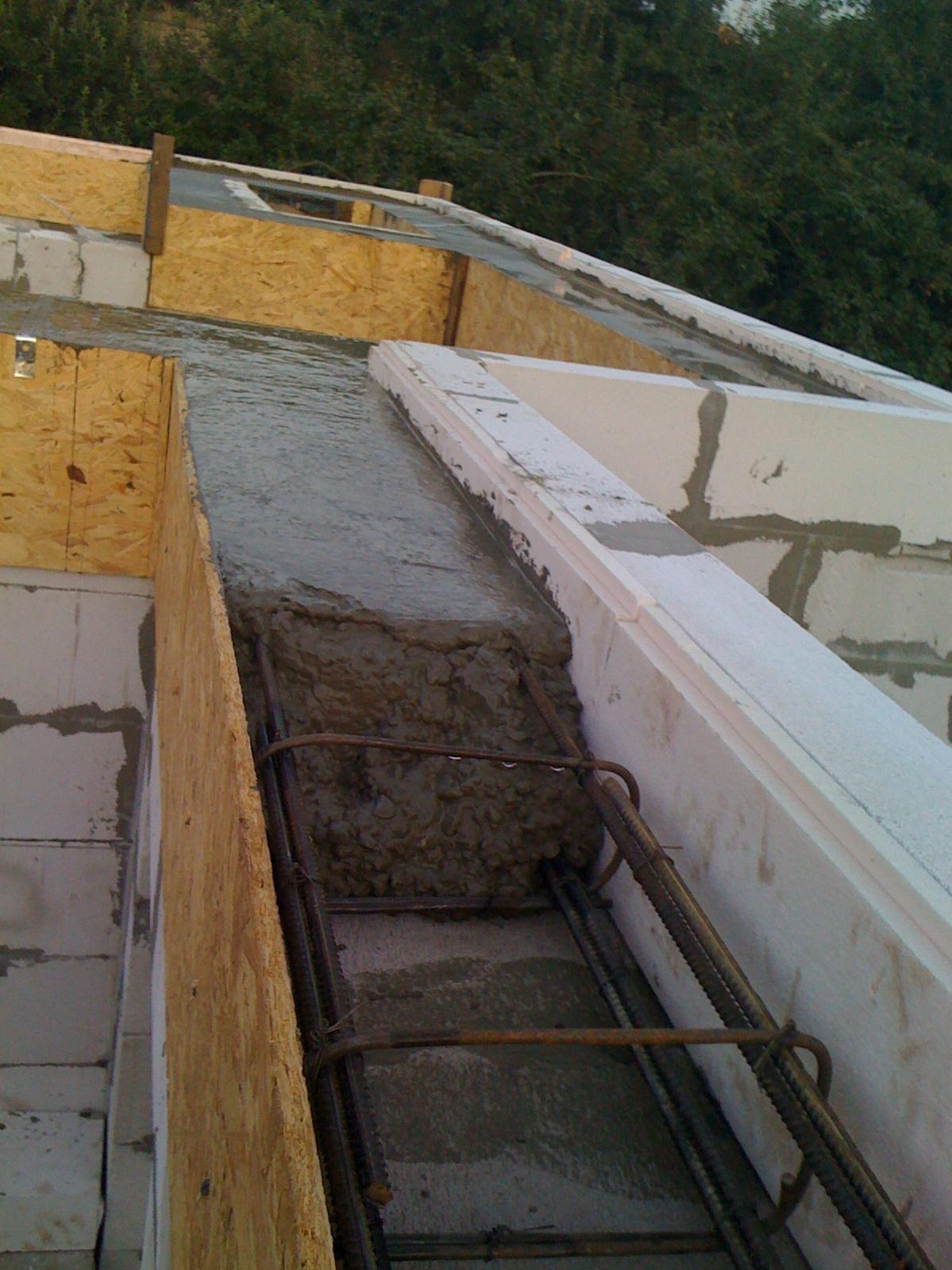

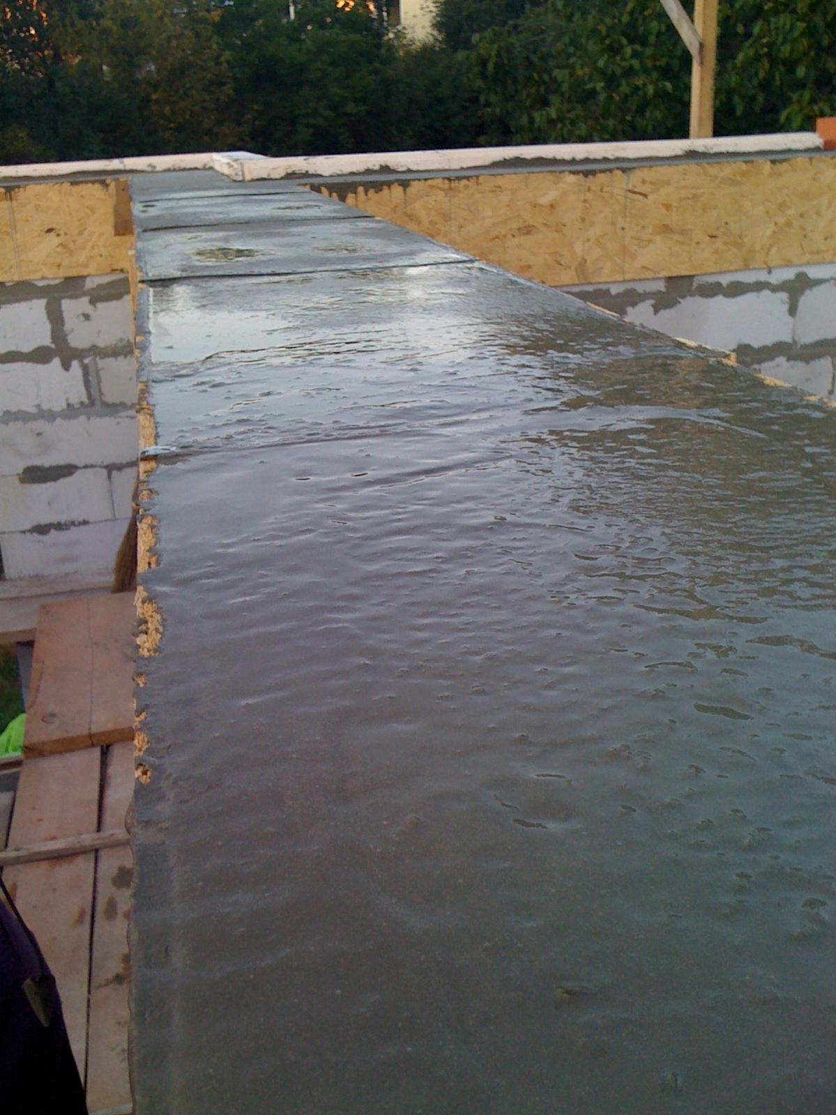

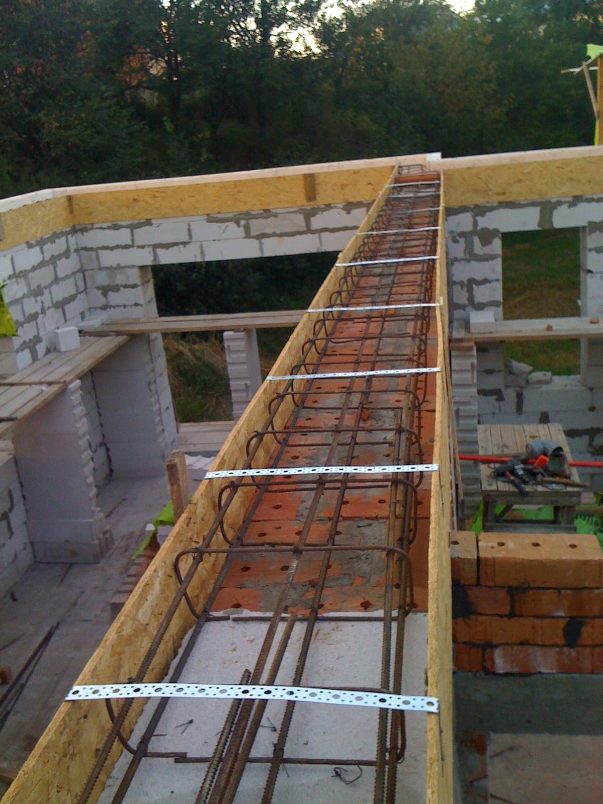

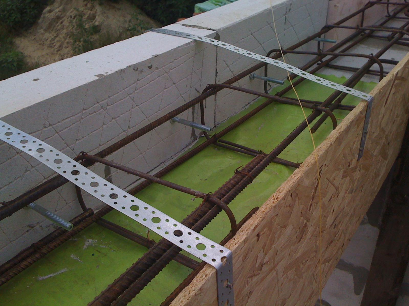

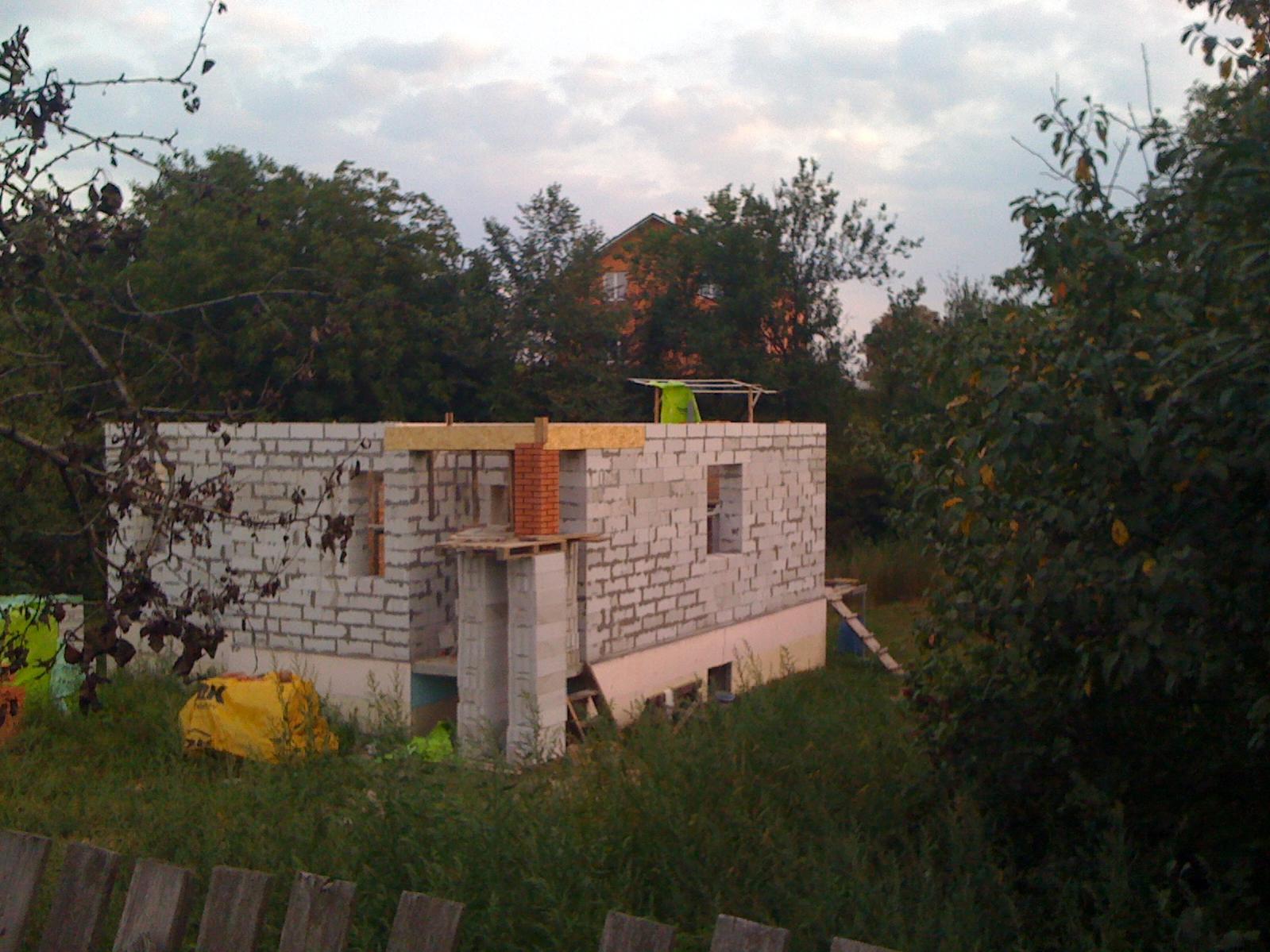

Взят очередной рубеж- залил армпояс. Страшно было начинать, не верил что сможем... но... глаза боятся а руки делают... В моем случае двум челавекам под силу залить армпояс за два дня... но мы залили за три т.к. позно вечером в воскресенье у нас закончился цемент, да и силы были уже на дне бака... Вчера после работы заехал докупил цемента... 4 замеса ...и ВСЕ 8-). Огромное СПАСИБИЩЕ моему папику, он работал просто на УРА!!! надо будет ему подарить какой нибудь станочек, он это заслужил. (Цемент брал М-500 Д-0, с добавлением БЕВЕТОЛА. Пропорция: 1 ведро цемента, 2 ведра песка, четыре ведра щебня мелкой фракции... и получается бетон с синим оттенком :rolleyes:).
Заказал плиты перекрытия, обещались изготовить к 26 сентября. А до этого надо придумать чем себя занять.
Сколько кубов бетона в сумме у вас ушло на пояс? Скоро и мне надо будет заливать пояс под плиты второго этажа. 3 куба. Вот думаю за день успею или нет.... :)
Поздравляю с очередным веховым этапом стройки! :)
Всего получилось немного больше 2 м3.
Ого. Я думал что поболее моего будет... тогда за день вдвоем с 3мя кубами не управимся. Правда, может с моей бетономешалкой побыстрее чуток будет - мне надо всего 15 замесов сделать для 3х кубов :)

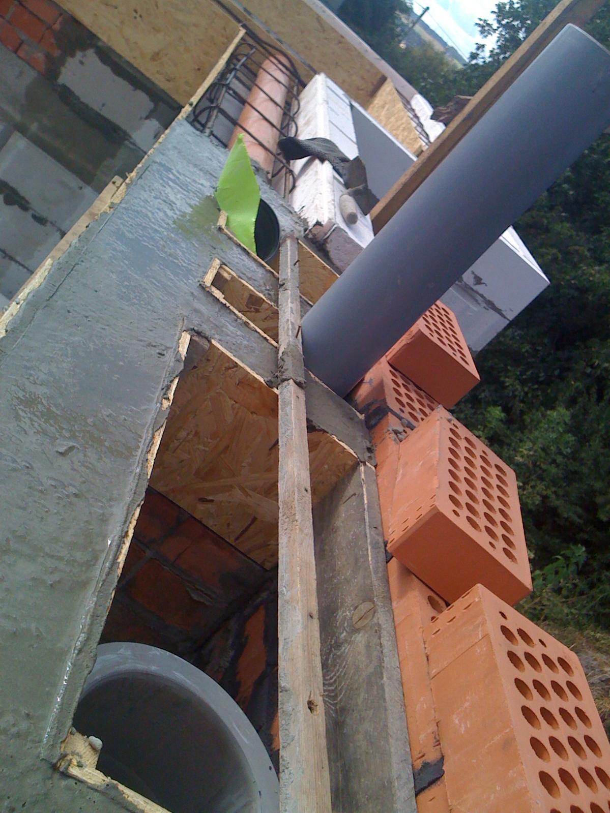

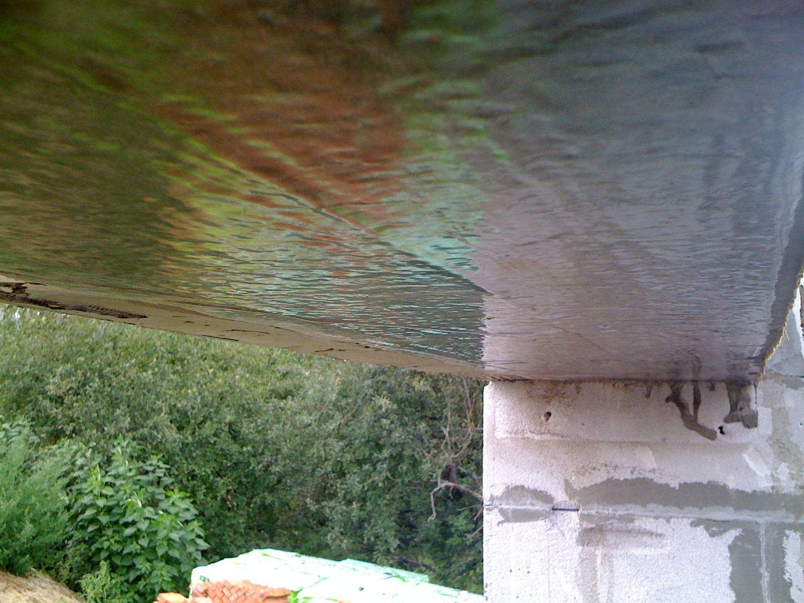

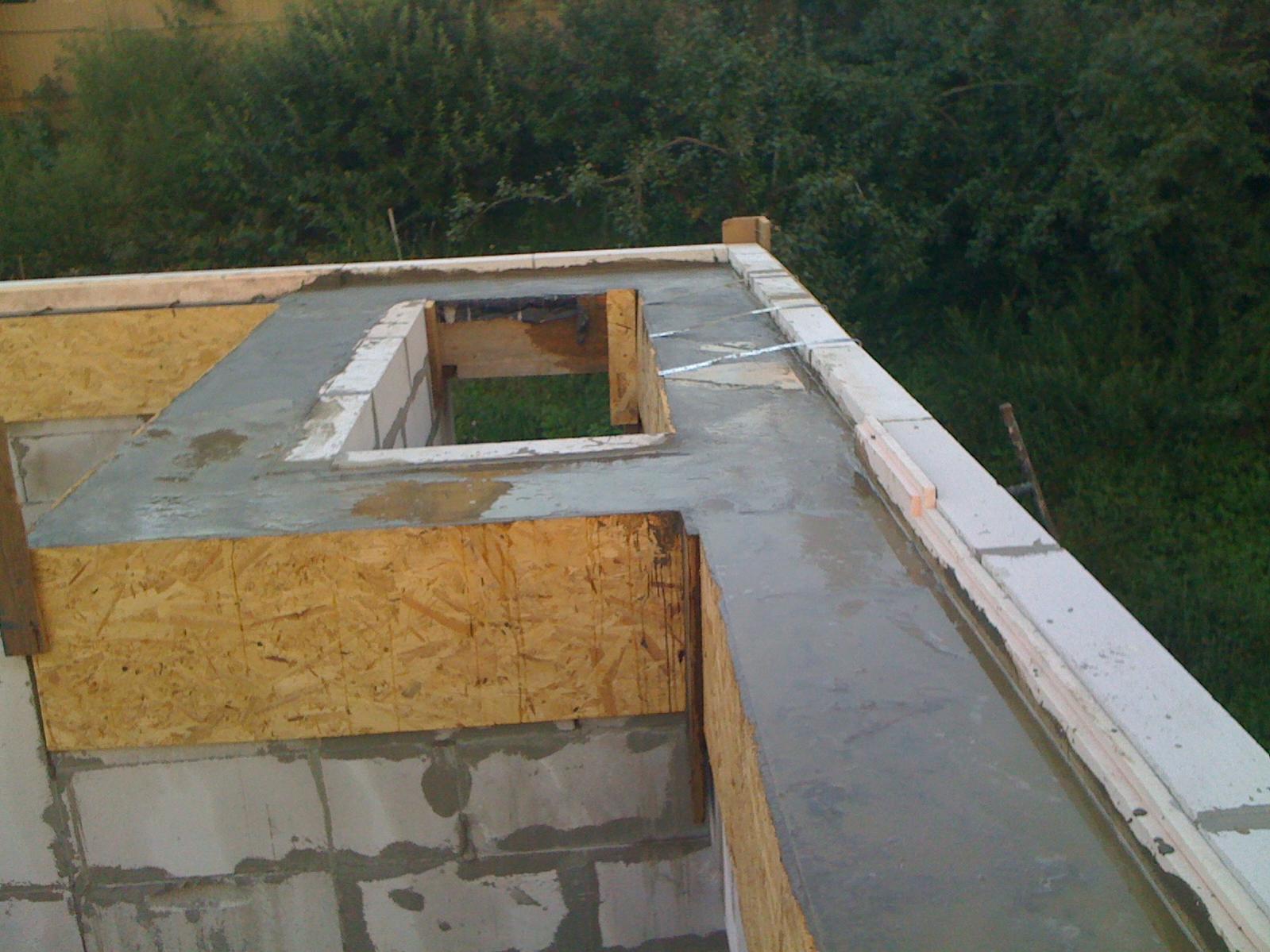

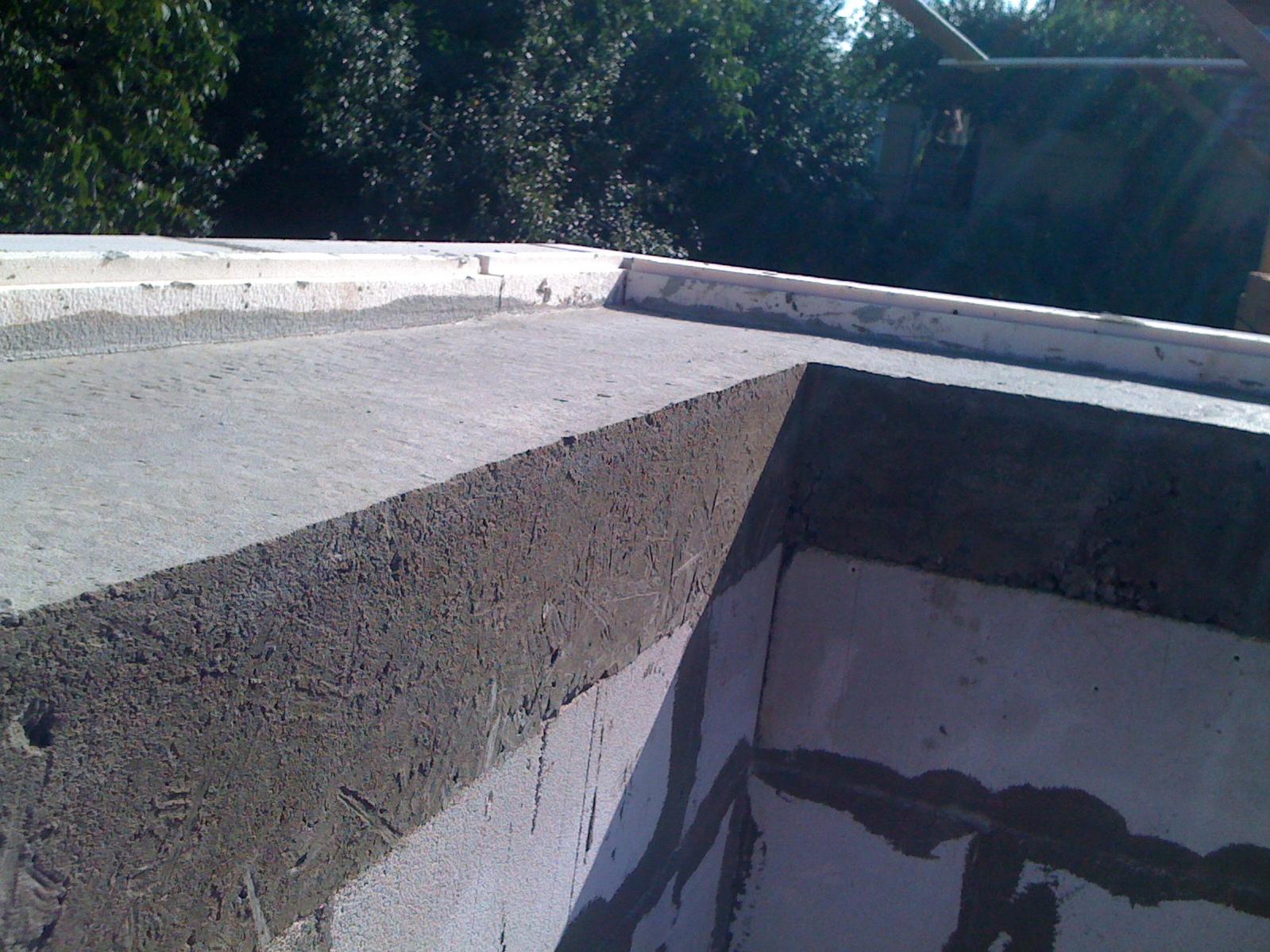

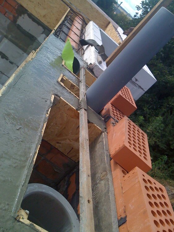

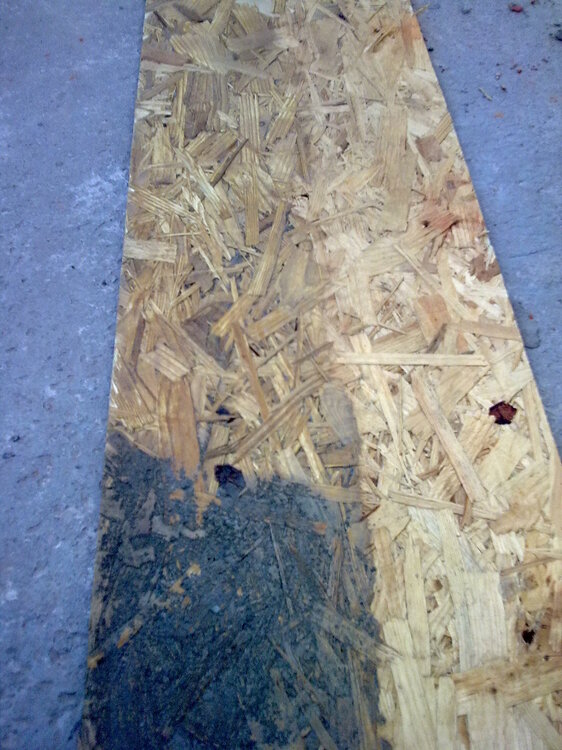

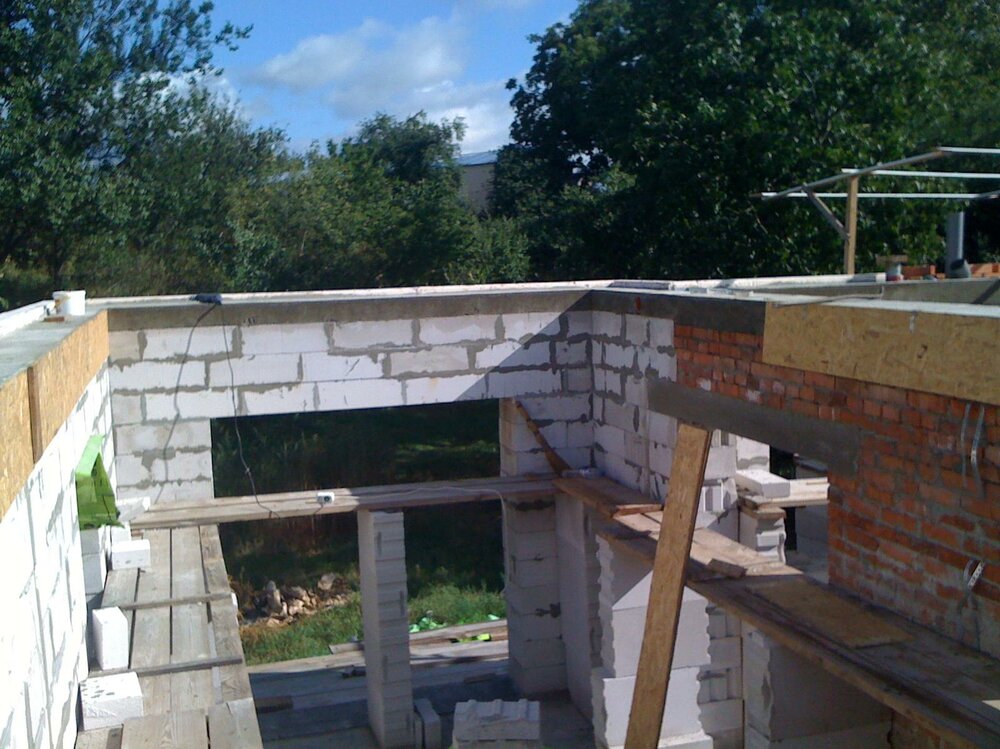

Разбор опалубки порадовал меня качеством залитого бетона, практически идеально!!! было, конечно, пару огрехов которые сразу же заделались раствором, ну и есть несколько трещин (как говориться - вода сразу ушла). Ожидаемый результат получился и с армпоясом над крыльцом.

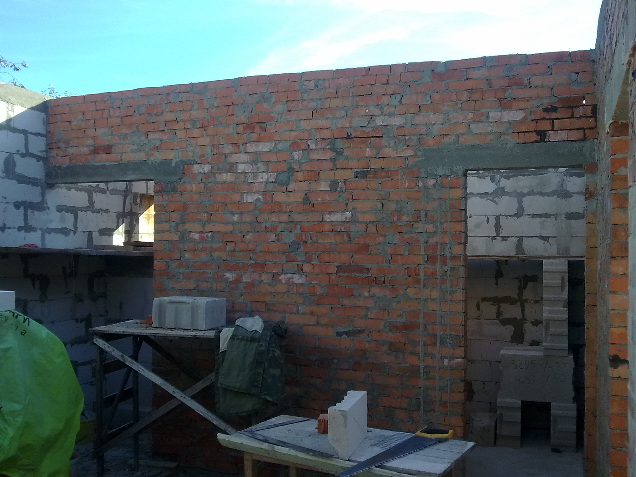

Опалубку зачистил болгаркой со специальной насадкой (опалубка еще пригодиться)... Далее занимались возведением внутренних перегородок...

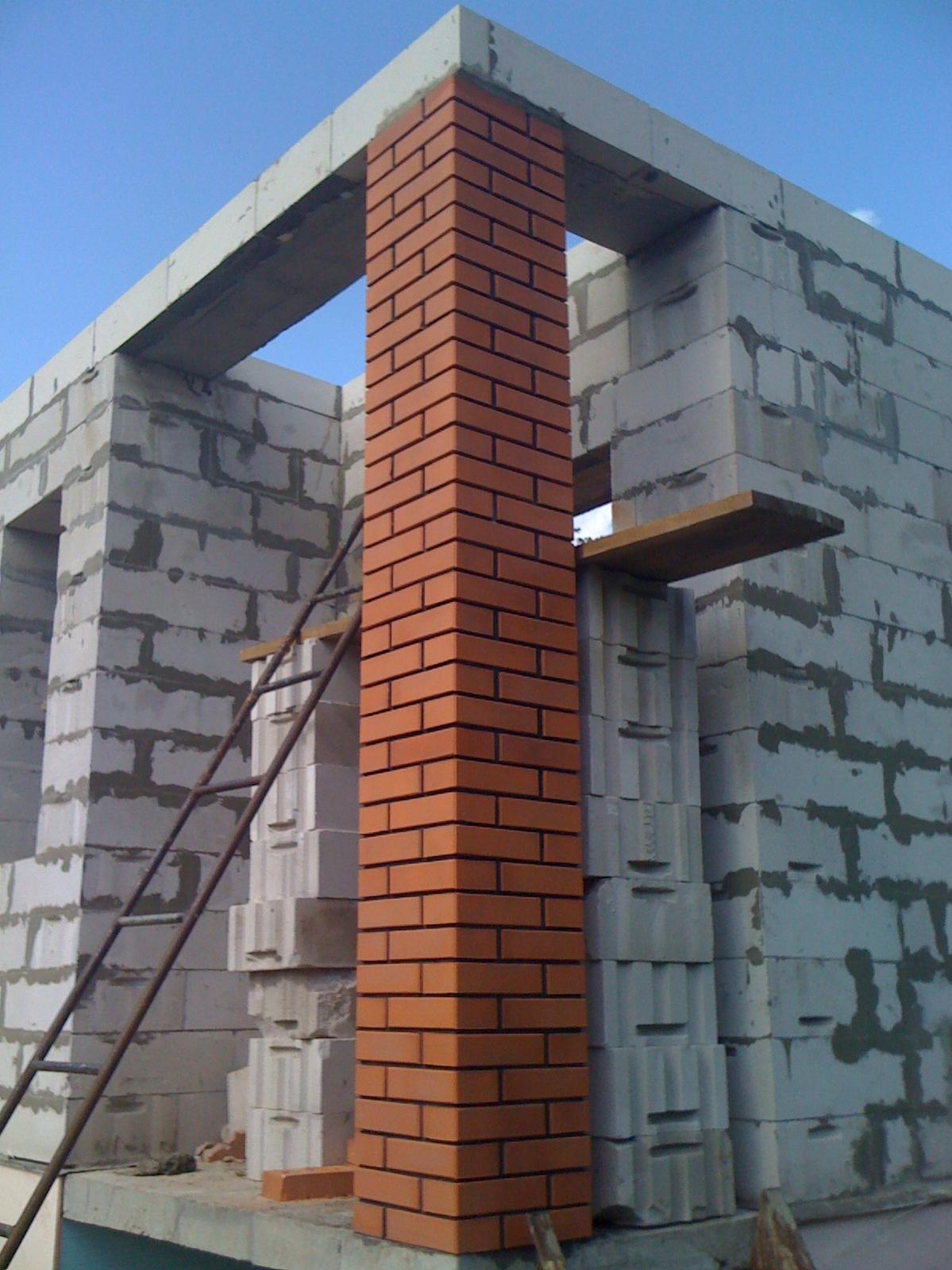

А 3я фотография - это та балка, которая на столбик опирается? Судя по всему снизу пленкой прокладывали? Чем будете балки отделывать? После пленки трудновато будет в плане агдезии чего-либо, или надо будет тоже зачищать. Лучше было бы без пленки ;)
Красотища! :)
Да, это она-родимая :). С пленочкое делал, чтоб бетон крепче был, очень ответственный участок. Планировал утеплять ее снизу и с внутренней стороны... если клей не возьмет (Титан), тогда дырочки/грибочки.

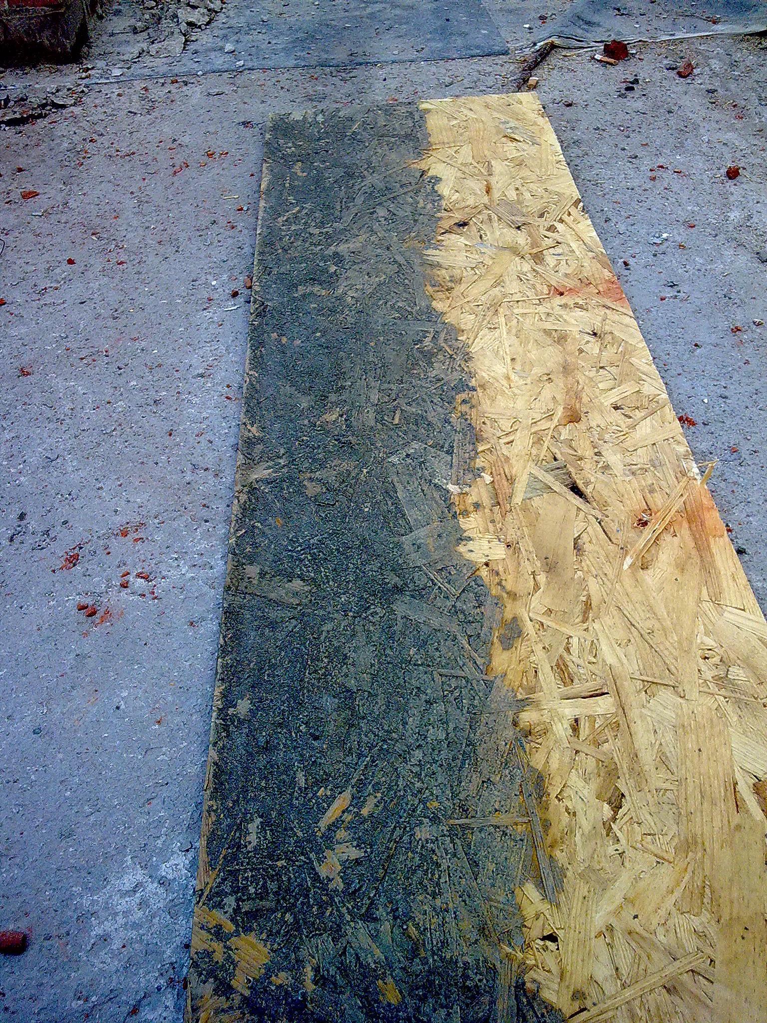

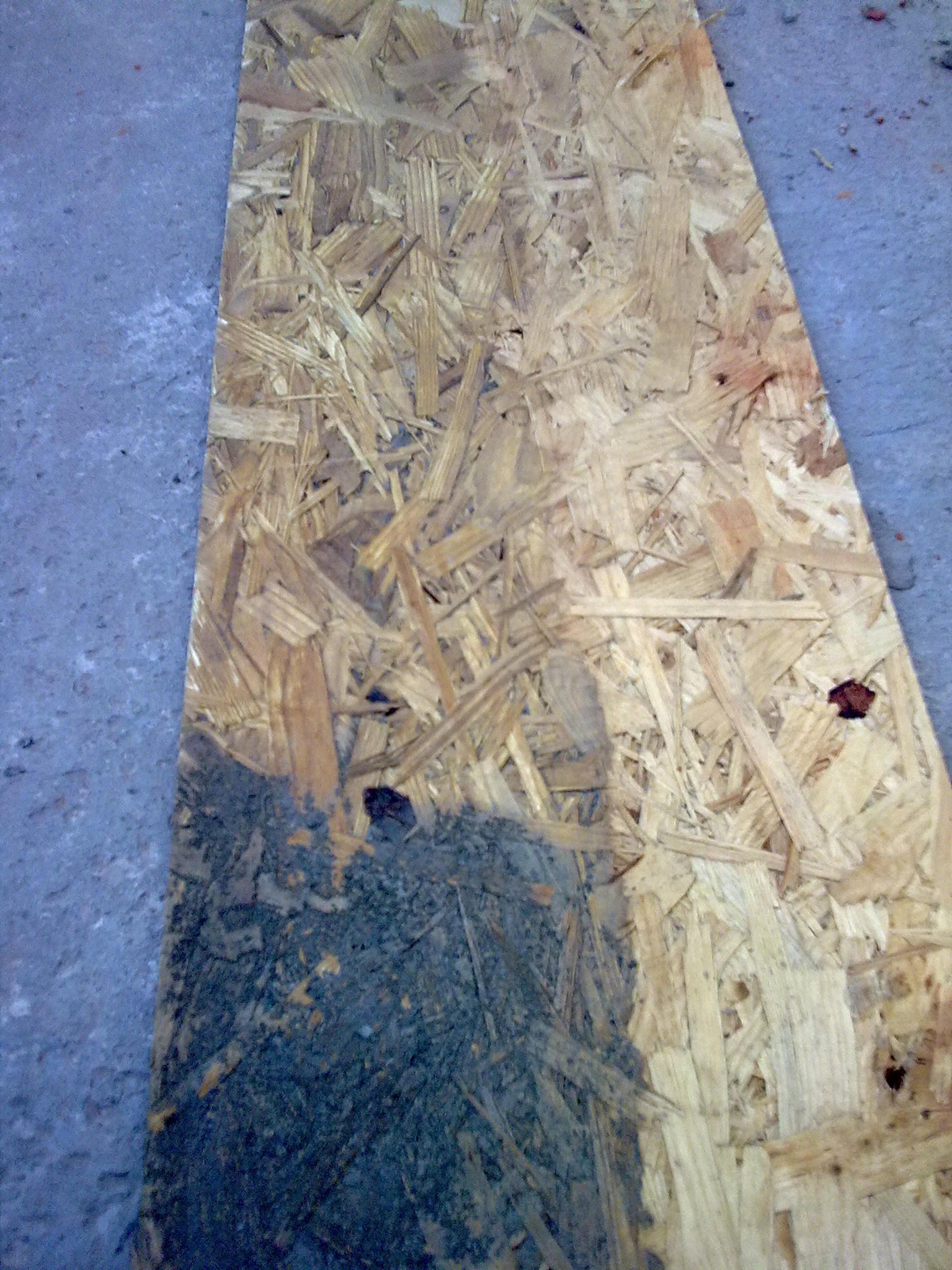

Чет опалубка сильно запачканная.
Вы водичкой ее смачивали перед заливкой бетона?
Я когда свою ОСП-шку снимал, то она почти как новая - только чуть посерела и ФСЕ...
Да ОСБшка в принципе достаточно хорошо держит водичку, это не доска, можно было так не перестраховываться. :) Ну Пена я думаю вполне возьмется по этому бетону, просто пену в таком месте использовать наверное не очень хорошо, это не цоколь, который в земле, тут как раз лучше использовать разводимые клеи, типа того что вы использовали на цоколе вместо пены :)
Я не то что смачивал, я прям бассейны делал, ведрами воду заливал... Но по ОСП вода стекала как по вскрытой воском машине... я и сам то думал что опалубка будет чистенькой. Может все дело в пластификаторе, вступил в реакцию с покрытием ОСП.
А нужен-ли он в бетоне? :) Пластификаторы, как водится, понижают марку бетона, ну и это не кладка, где важно долгое неоседание бетона...
Наверное речь шла не о пластификаторе, а о добавке в бетон, так называть корректнее.

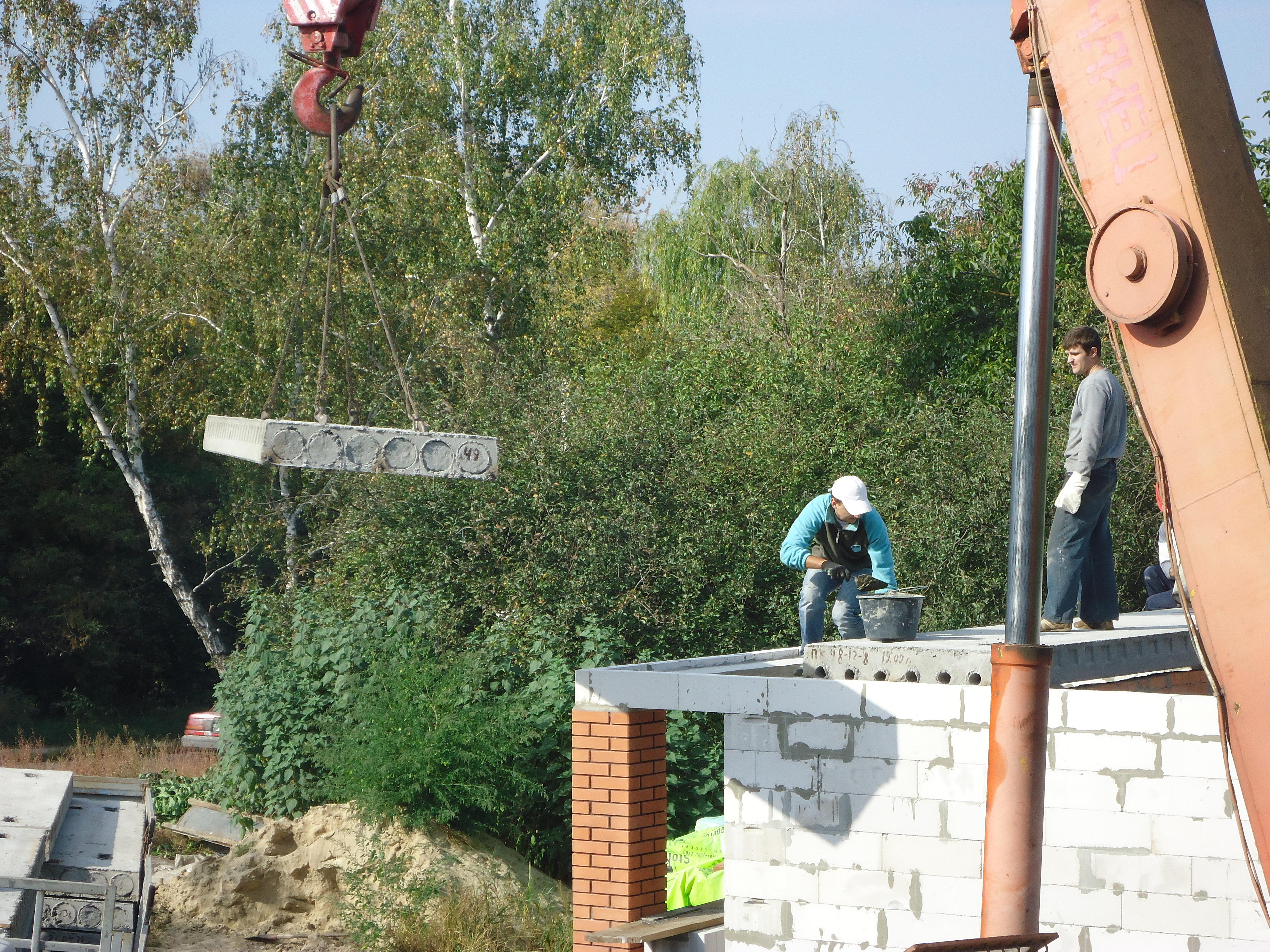

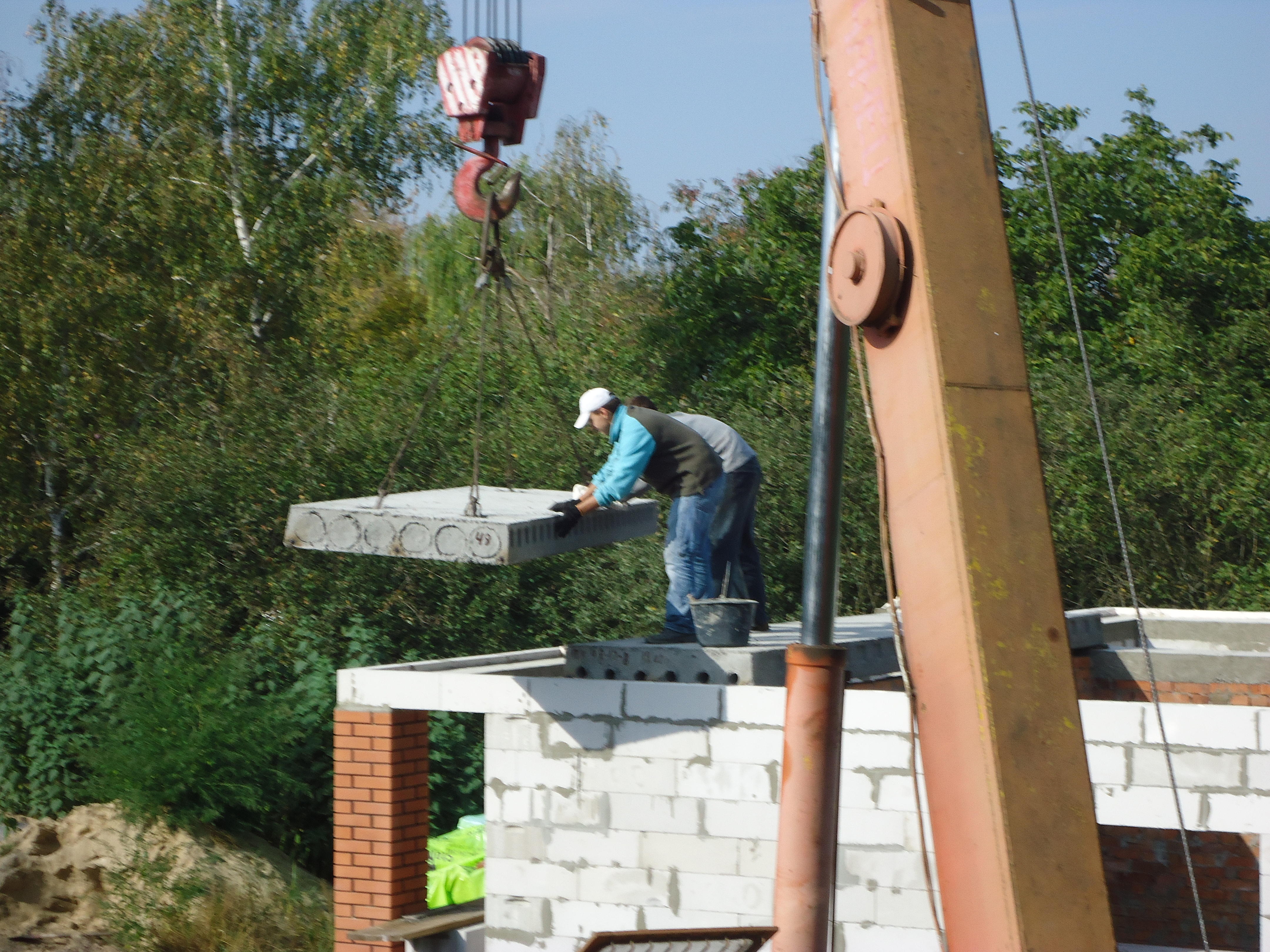

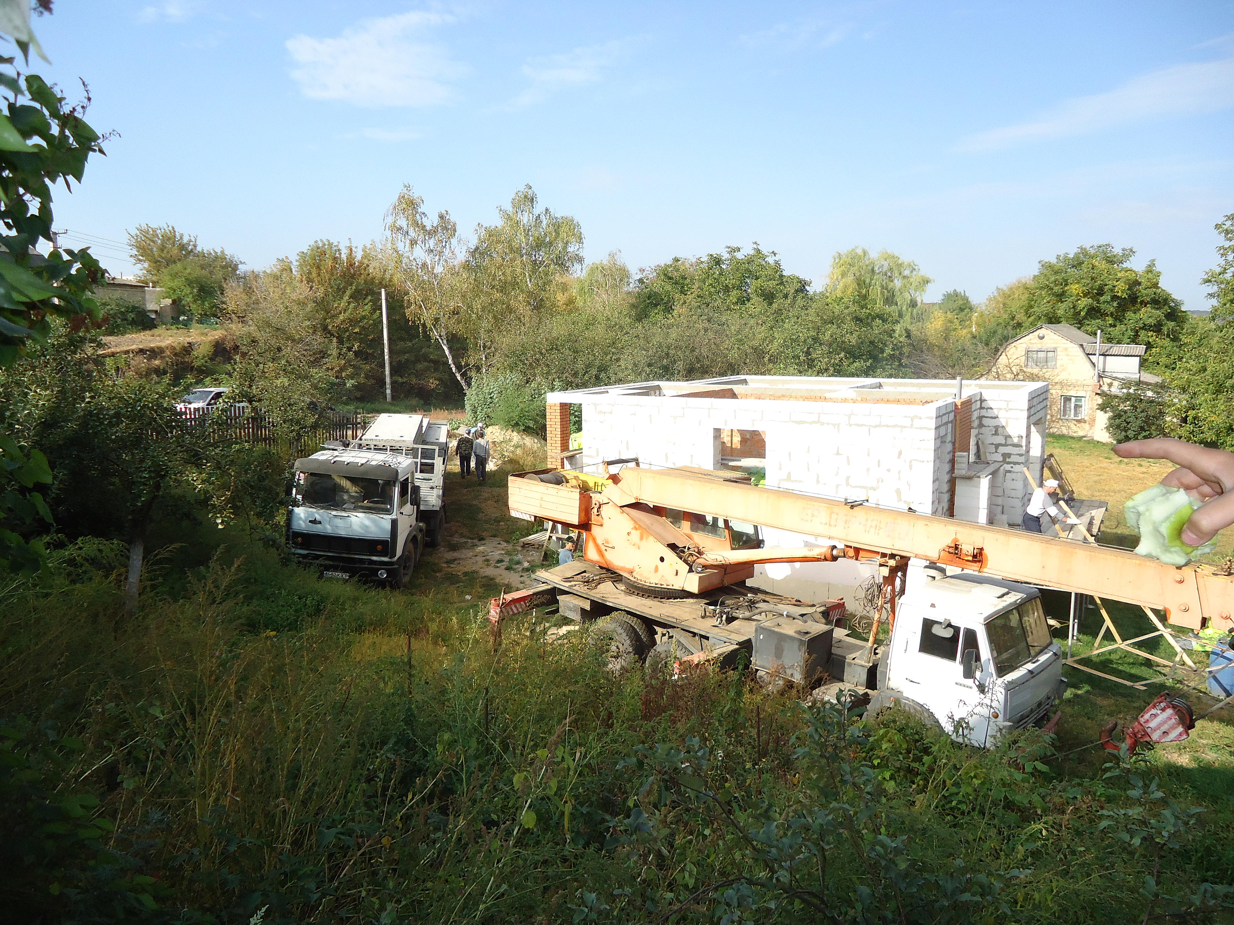

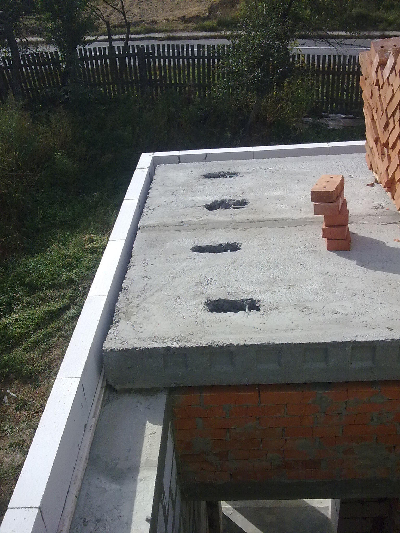

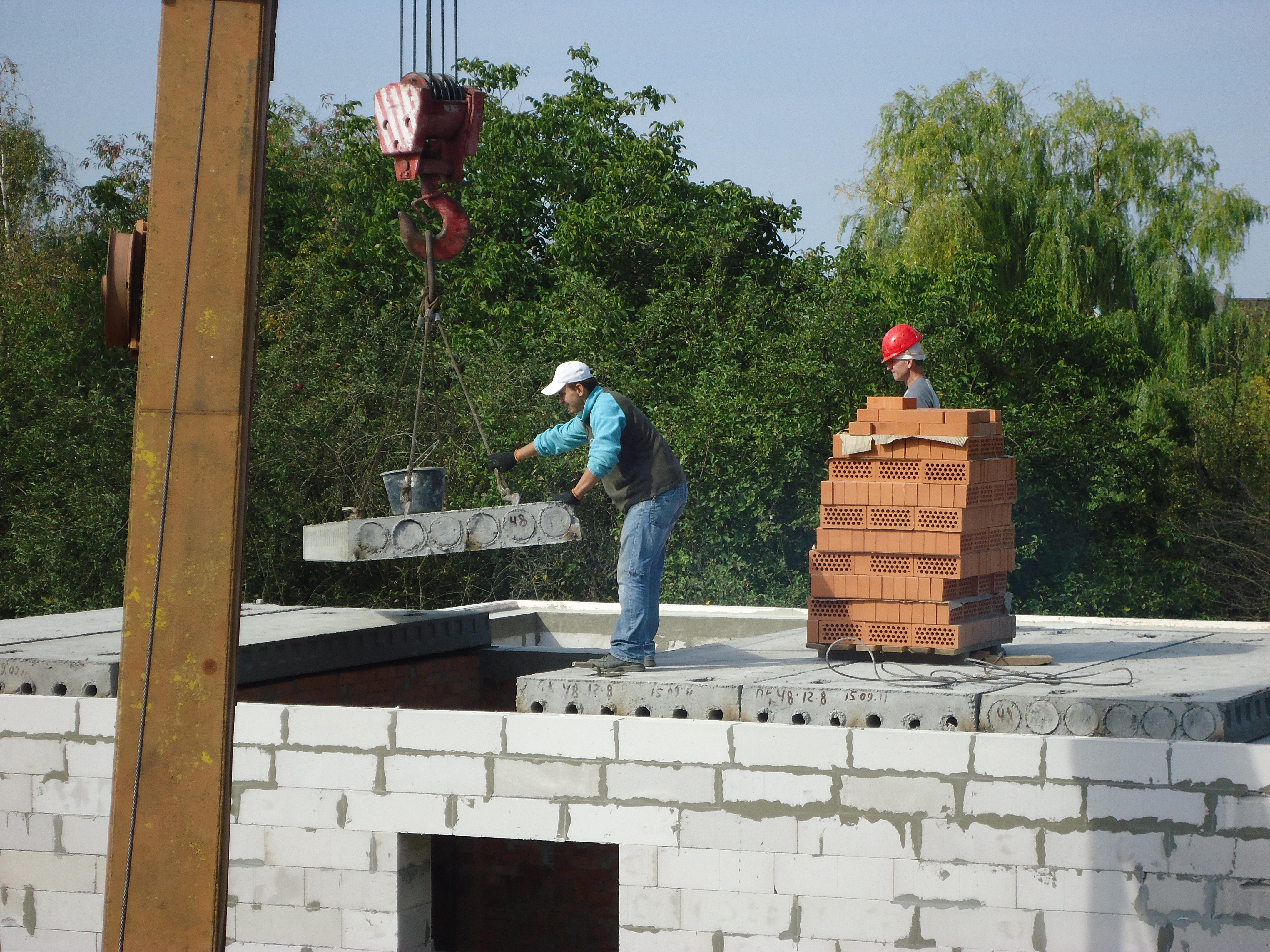

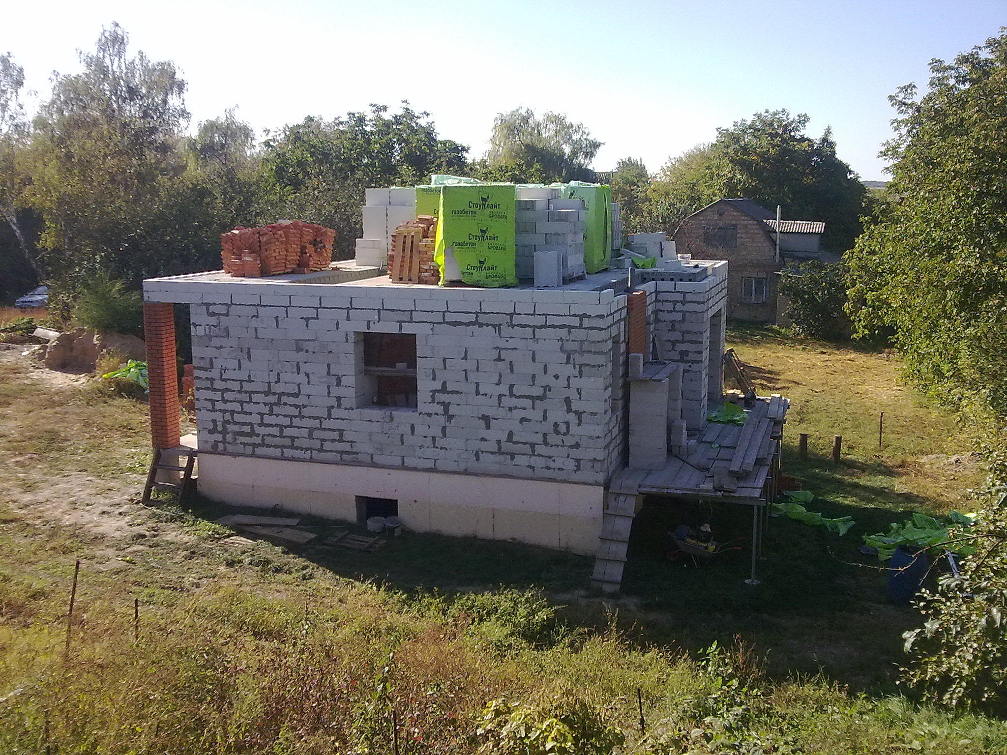

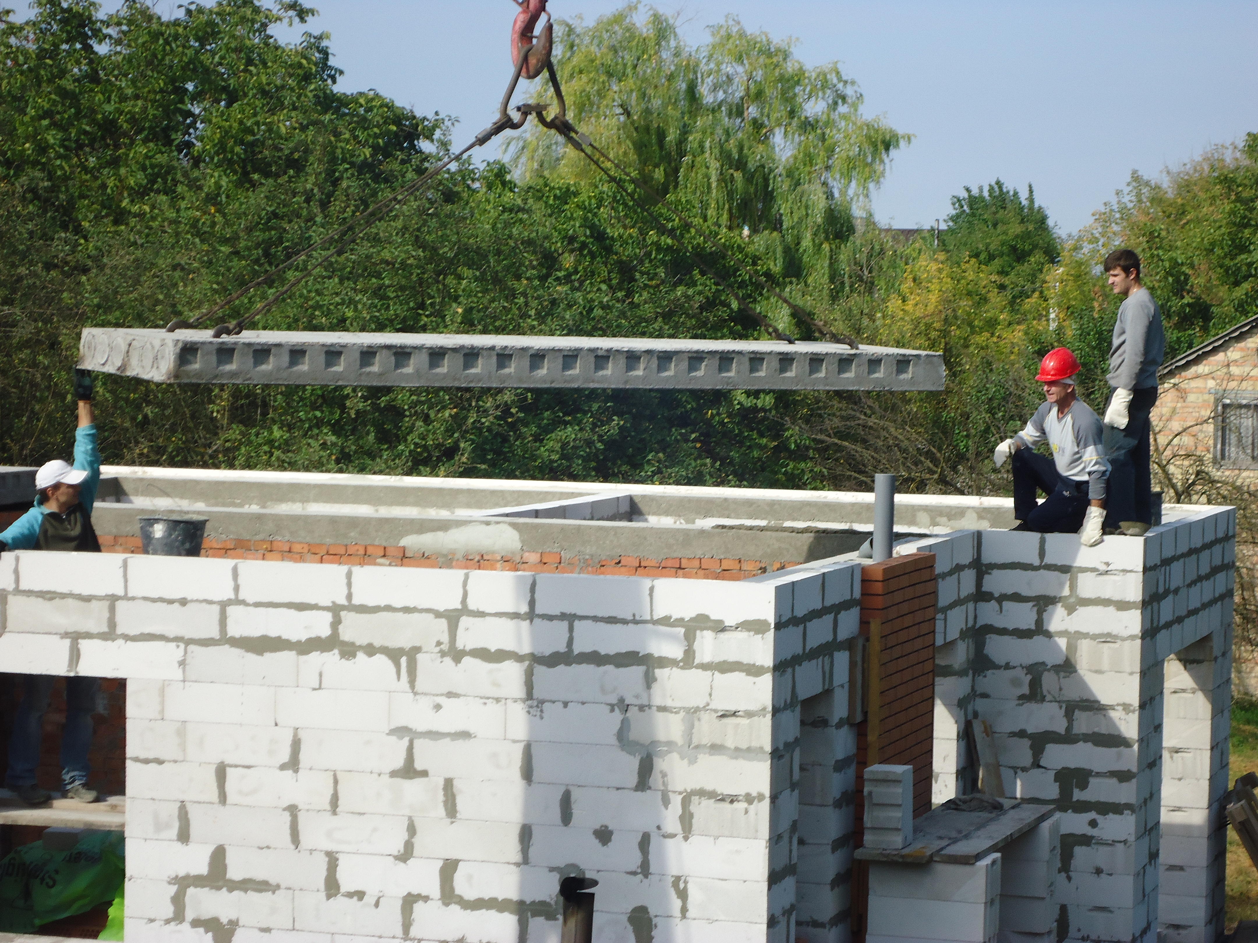

Вот он, долгожданный момент!!!
В субботу приехали мои плиты. На их укладку были приглашены: кран, двое братьев и жена-фотограф. На перекрытие был потрачен час, далее три часа подавали стройматериал (уж сильно палеты в землю вгрузли)... Не обошлось и без казусов - половина поддона з грохотом улетела вниз через лестничный проем (все из-за налипшей снизу на поддонах земли)... благо что никого внизу не было. Хотел еще и дерево краном разгрузить и подать наверх, но подвели поставщики (об этом позже, более подробно), посему было принято поднять больше газобетона - его ведь легче спускать чем поднимать.

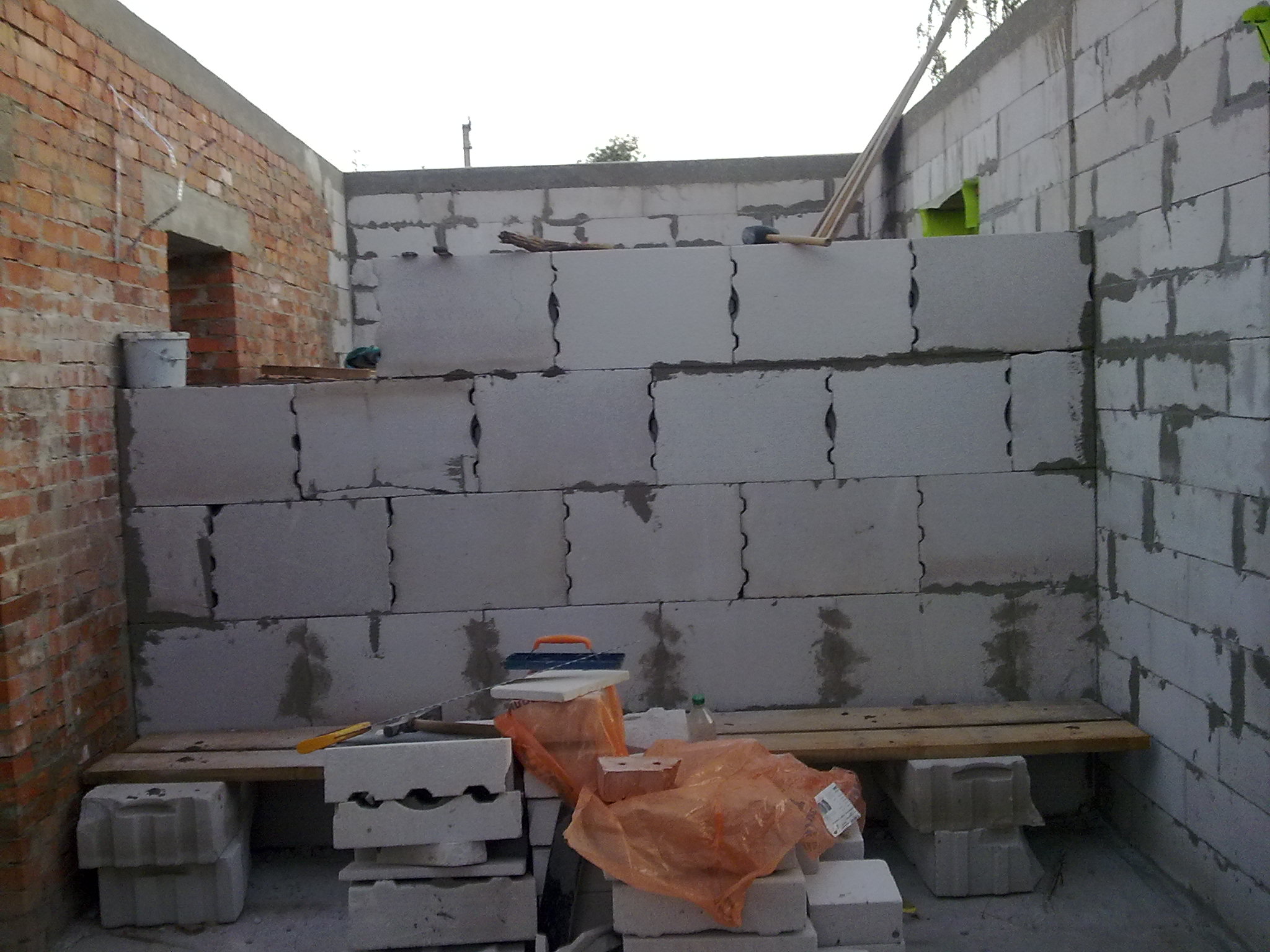

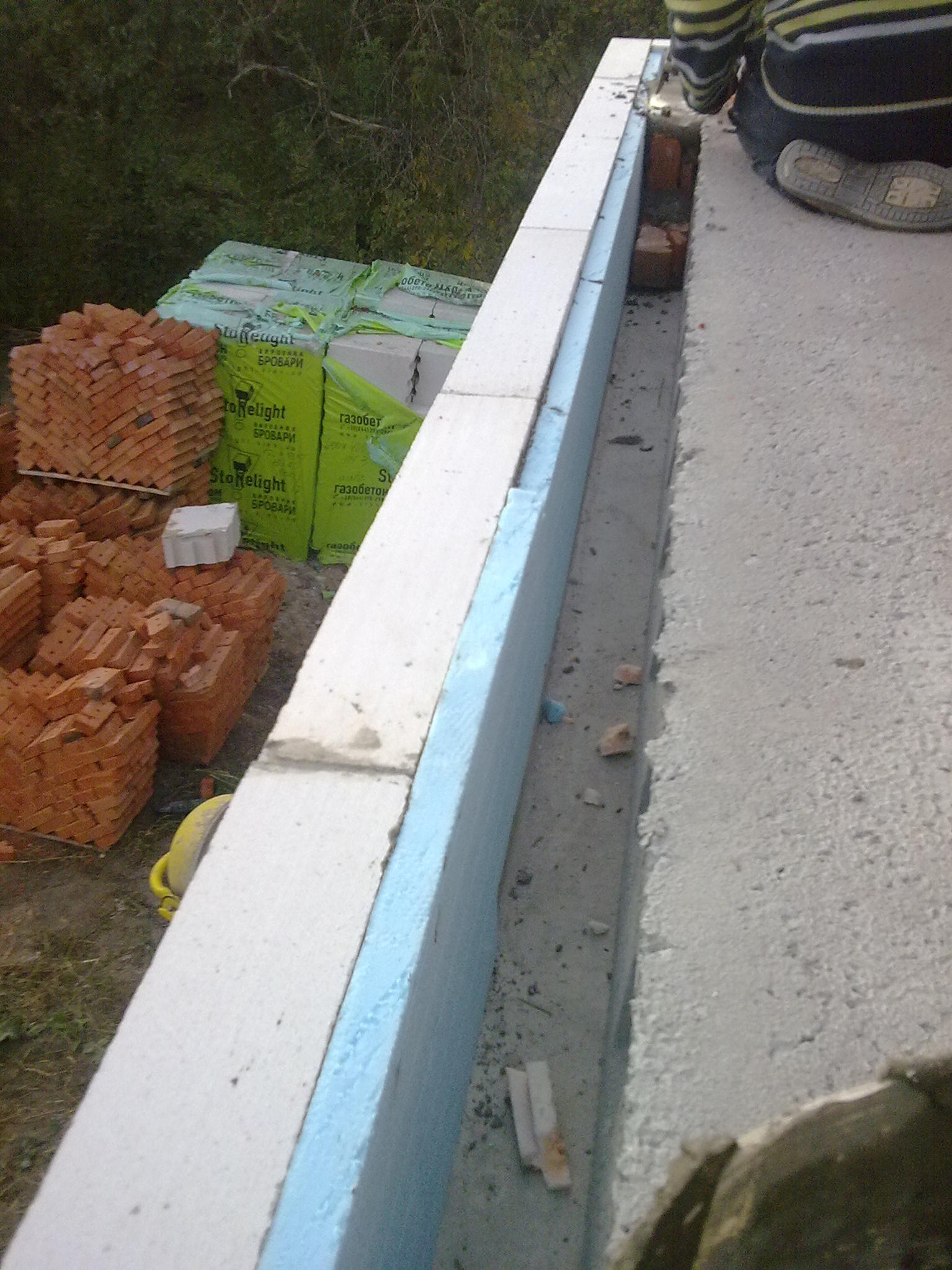

После принялся укладывать ряд блоков, с последующим утеплением (ряд скрывающий высоту плит).
Заждались, заждались :)
Ну и я примерно на тот же этап сейчас вышел. Завтра по плану будем монтировать плиты перекрытия первого этажа, а в среду продолжать кладку стен уже второго этажа :)

Вот тут фотка с наклеенным ЭППС...
Купите черную п/э пленку и закройте эппс - от солнца он разрушается...
Я уже купил армировочную сетку и клей... думаю оштукатурить, но пока руки не доходят.

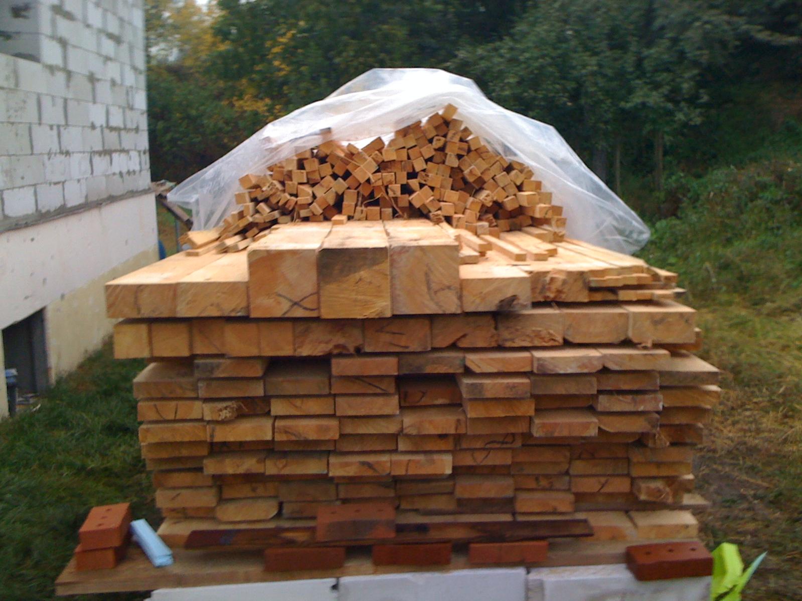

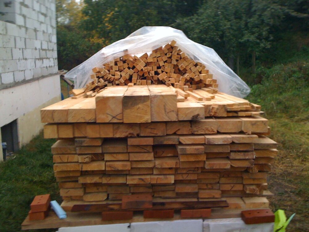

Получилась достаточно неприятная история с поставкой дерева для кровли.
Свой выбор остановил на ZanozЕ, т.к. уже приходилось с ними работать... в прошлый раз нареканий вообще никаких не было... да и они одни из немногих мною найденых мбрались изготовить брус 200х200 6м.
Значит посчитал я нужное количество древесины, позвонил, заказал, оговорили сроки поствки... выслали мне мой бланк заказа на электронку.
Вечером звонит некий Науменко Владимир Петрович и говорит что если я хочу чтоб мой заказ приехал в оговоренное время нужно внести предоплату в размере 3000 грн. что я и сделал. Дополнительно договорились созвониться за два дня до поставки, чтоб я уточнил получилось мне найти людей.
Пришло время звонить... людей я нашел, предоплату сделал... казалось бы, что еще я должен был сделать для своевременного получения своего заказа??? Звонки в оговоренный день и Владимиру Петровичу и исполнителю (указанному в атк) увенчались неудачей (без ответа). Лишь позно вечером, при очередном звонке Науменко соизволил ответить на звонок, он ответил: "Не готов сейчас разговаривать, перезвоните завтра!"... послезавтра срок... :(
Звоню на следующий день... сначала история повторяеться (никто на звонки не отвечает)... ближе к обеду Науменко ответил на звонок фразой: "звоните исполнителю, он все знает"... Звоню опять исполнителю, на этот раз он поднимает трубку, и на мой вопрос НУ КАК? слышу: "Ваш заказ не готов, он только сегодня вечером заезжает на лесопилку, если что не нравиться - забирайте свою предоплату"... я мягко говоря в ШОКЕ :o
Никто не звонил, не предупреждал ни о каких либо задержках, а потом еще и выясняется в процессе разбора полетов что если хочешь получить в срок - плати все и сразу!!! А где ГАРАНТИИ!!!!!
Как по мне, то зажрались наверное на Zanoza.com.ua.
Дерево мое, конечно, пришло... но с опазданием почти в неделю.
