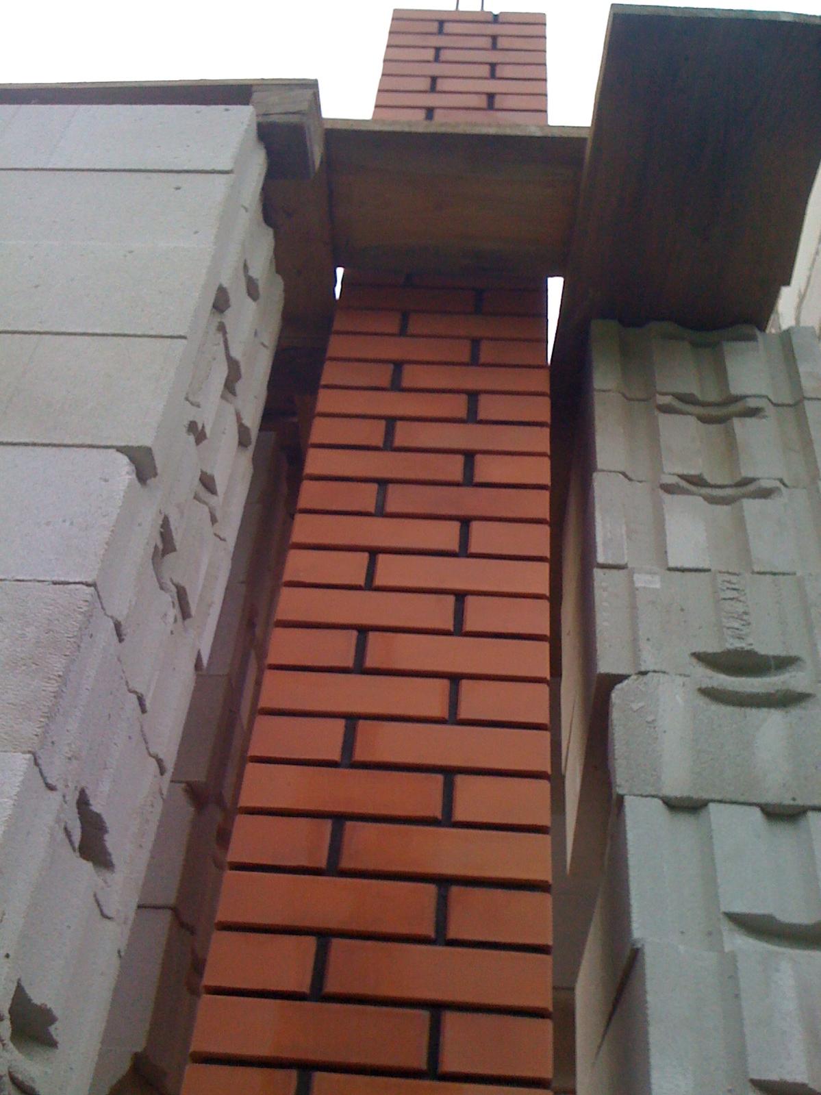

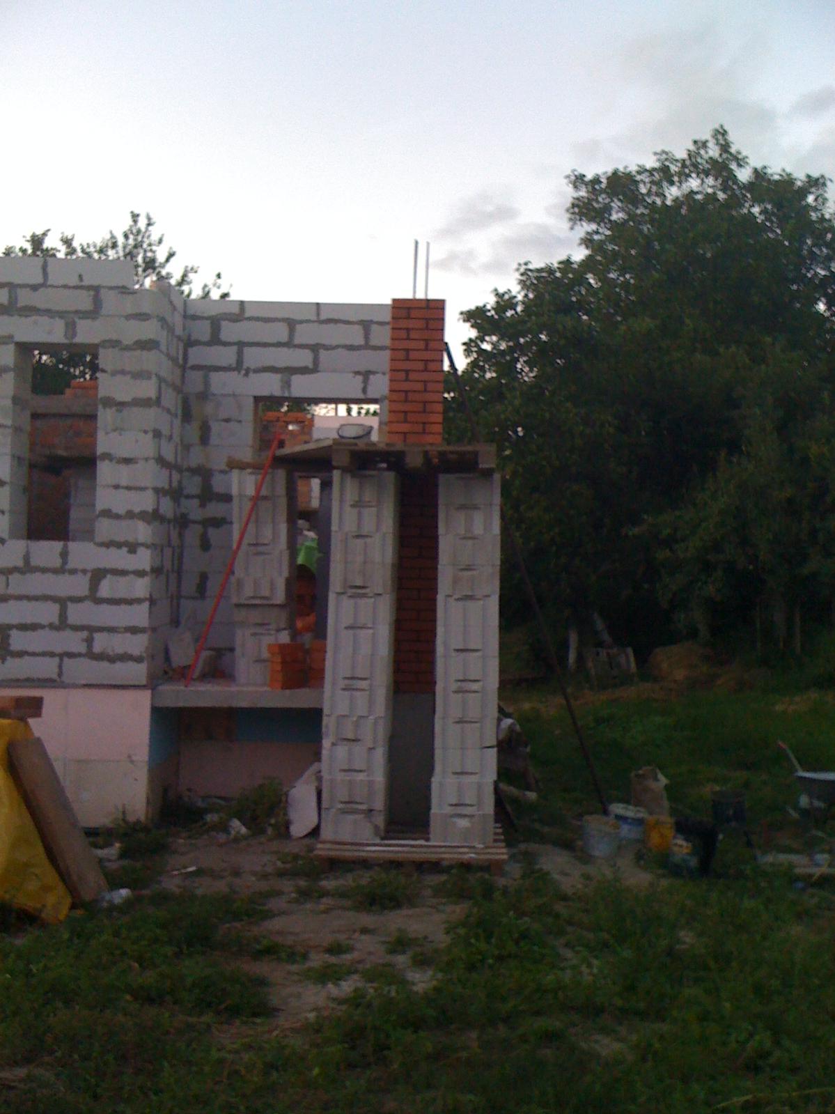

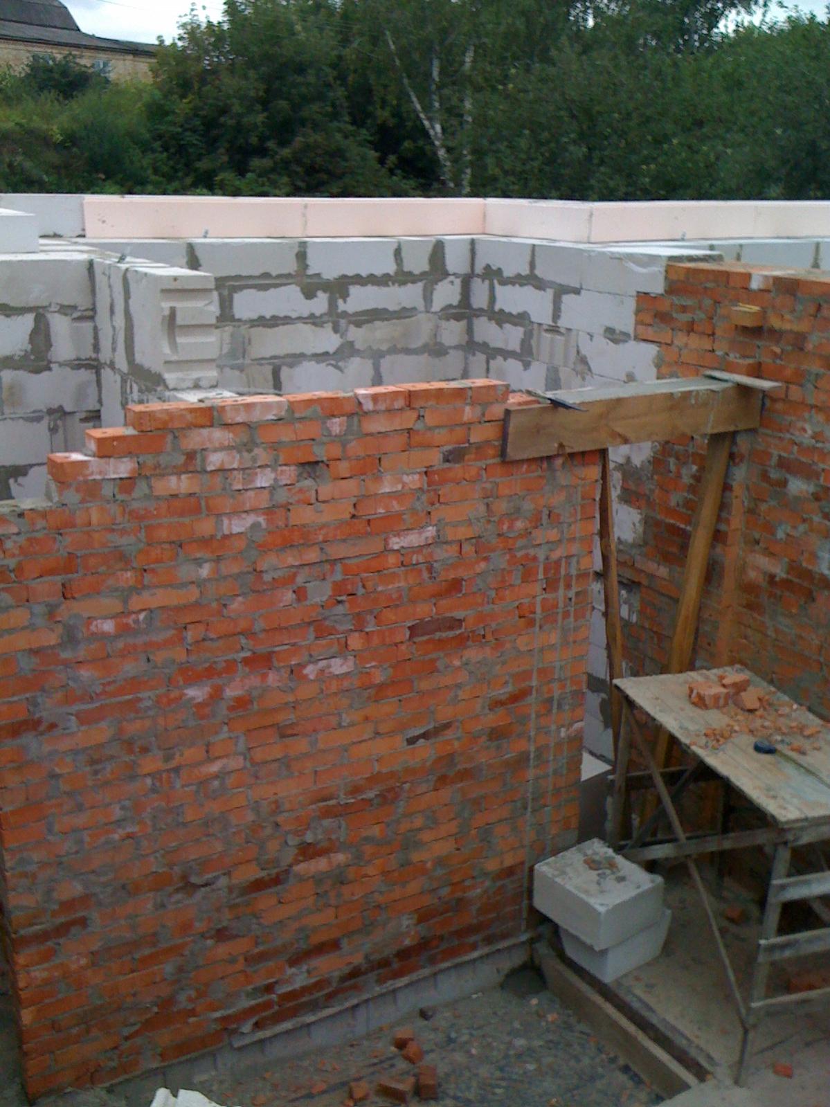

Сильно сказывается усталость ((( дело движется медленнее, сказывается усталость. Закончил я возведение колонны (думал что ее строительство не закончиться никогда :crazy:), заканчиваем перестенок санузла/тамбура.

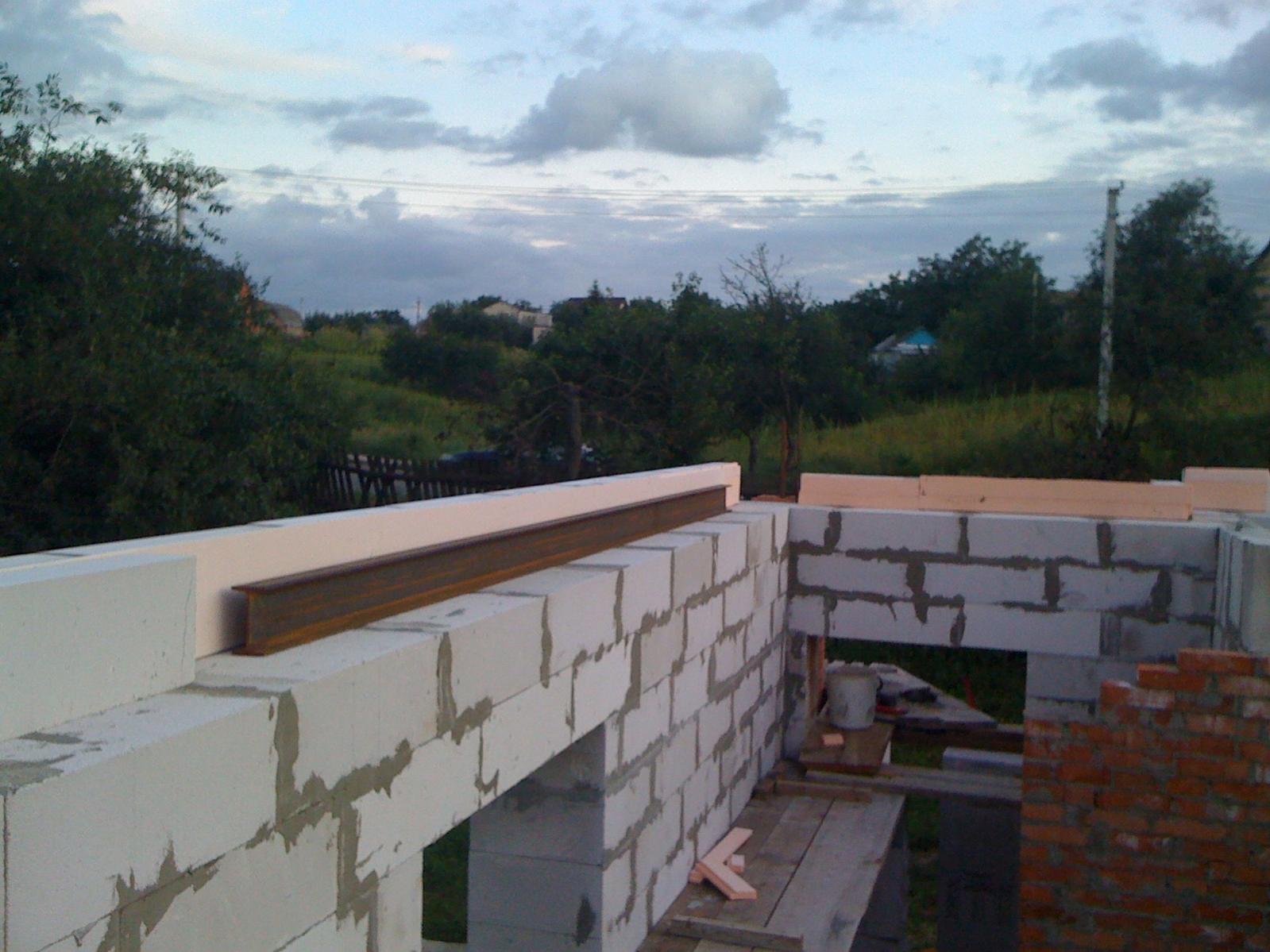

Следующий серьезный шаг - армпояс. Купил арматуру Ф6 для рамок на пояс; двутавровую балку №12 (4м), которая будет замоноличена в армпоясе для его усиления (будет ложиться на столб), на этот узел будет опираться один угол второго этажа (мансарды); OSB- также для устройства опалубки (доски купленные мною ранее слишком тяжелы, и ровно выставить их на такой высоте будет очень сложно.

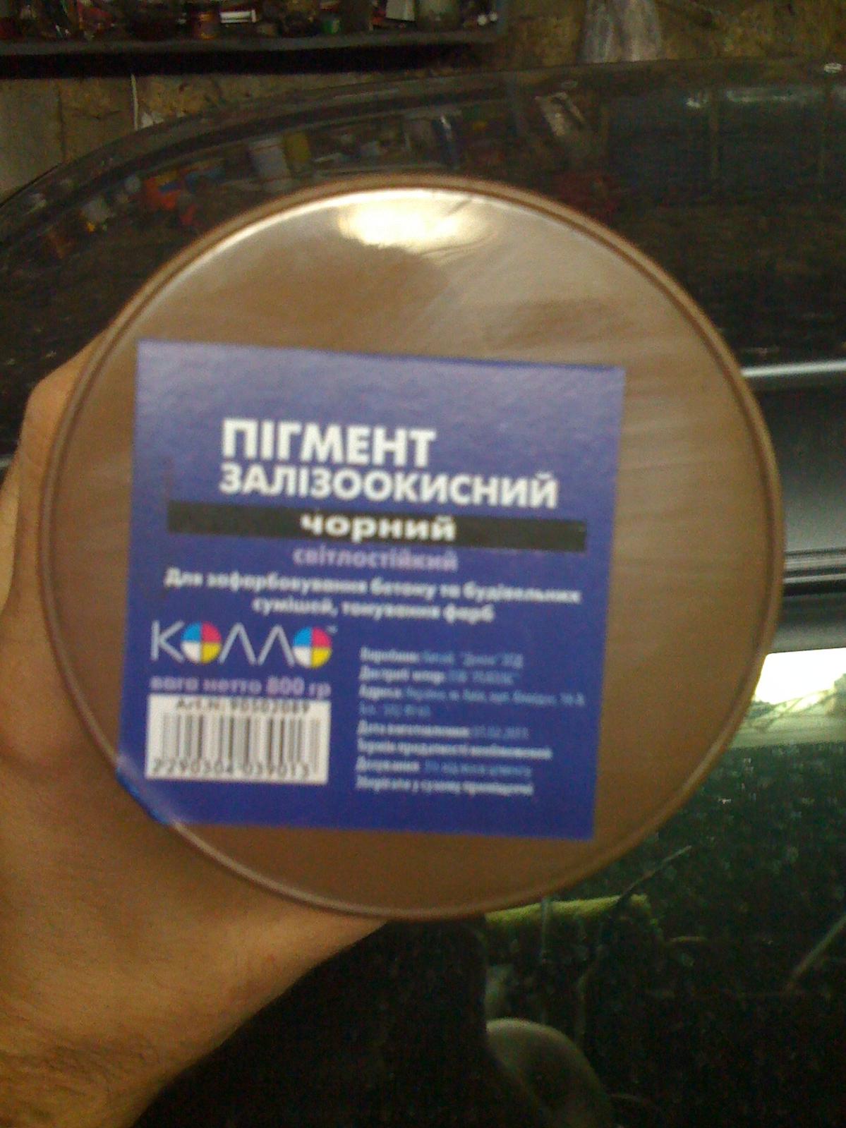

В Эпицентре есть в продаже красящий пигмент для бетона. Я брал "Чорний залізоокисний світлостійкий", стоит 33грн. одна банка, хватает ее, правда, ненамного (ну это еще зависит насколько насыщенным делать цвет), но дешевле чем строительные смеси "МУР-11" (они тоже есть разных цветов).
Мой рецепт красивого раствора:
-2 ковшика цемента М-500;
-8 ковшиков песка;
-30 грамм пластификатора DenBraven;
-15 грамм Домолита;
-5 мерных стаканчиков пигмента-красителя (стаканчик в комплекте с пигментом не идет, я нашел себе у папы в гараже от каких то ядов... емкостью около 50грамм.)
-вода - добавляется каждый раз экспериментально.
Первый раз колотил на глаз, чтобы добиться желаемого цвета, далее уже по заведомо известной формуле.
Расход- одно ведро на 16-17 кирпичей.
Красителя хватает на 4 (+/-) ведра, при моем расходе.

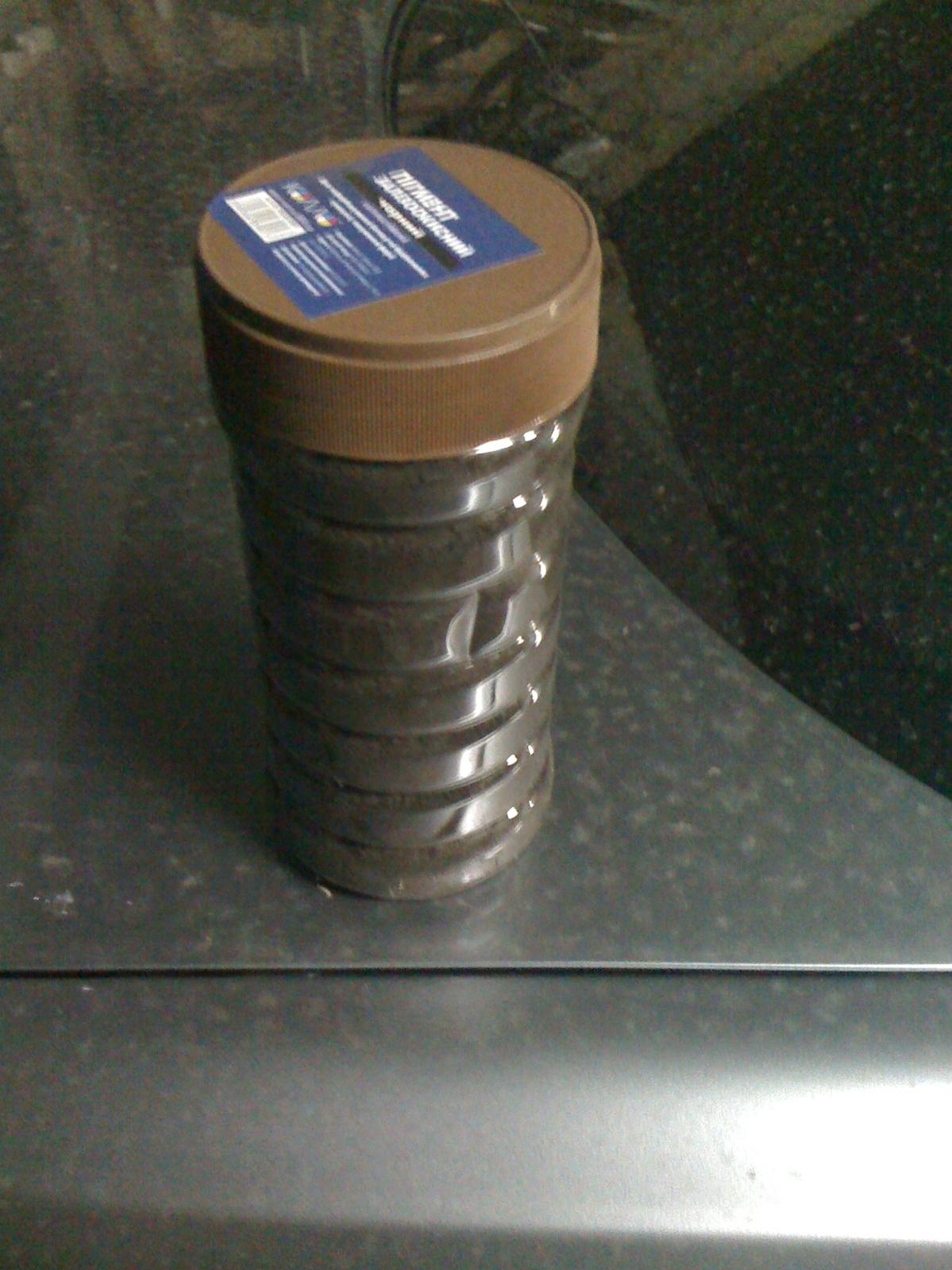

Что то около 800грамм (могу ошибаться), расход на банке не указан, продавец в Эпицентре толком ответить не смог. так что все экспериментально.
Да.. продавцы в Эпике - еще те :)
Я когда пару дней назад брал мембранну гидроизоляционную, то они минут 15 рылись, но так и не смогли мне сказать какая у нее плотность. В принципе этот вопрос меня не сильно интересовал, т.к. мне подойдет минималка. Но сам факт. Пришлось узнавать характеристики в инете, уже по факту покупки. Уж больно цена на нее в Эпике вкусная была :)
А по красителю, таки покопал инет и купил себе уже сегодня железоокисный черный пигмент. Лучше чем сажа, наверное похуже чем ваш, но на всю кладку 200 уе денег уйдет на цвет :)
Я думаю не хуже, основа же у них должна быть одинаковой. Ниже фото банки с красителем, вес действительно 800гр.

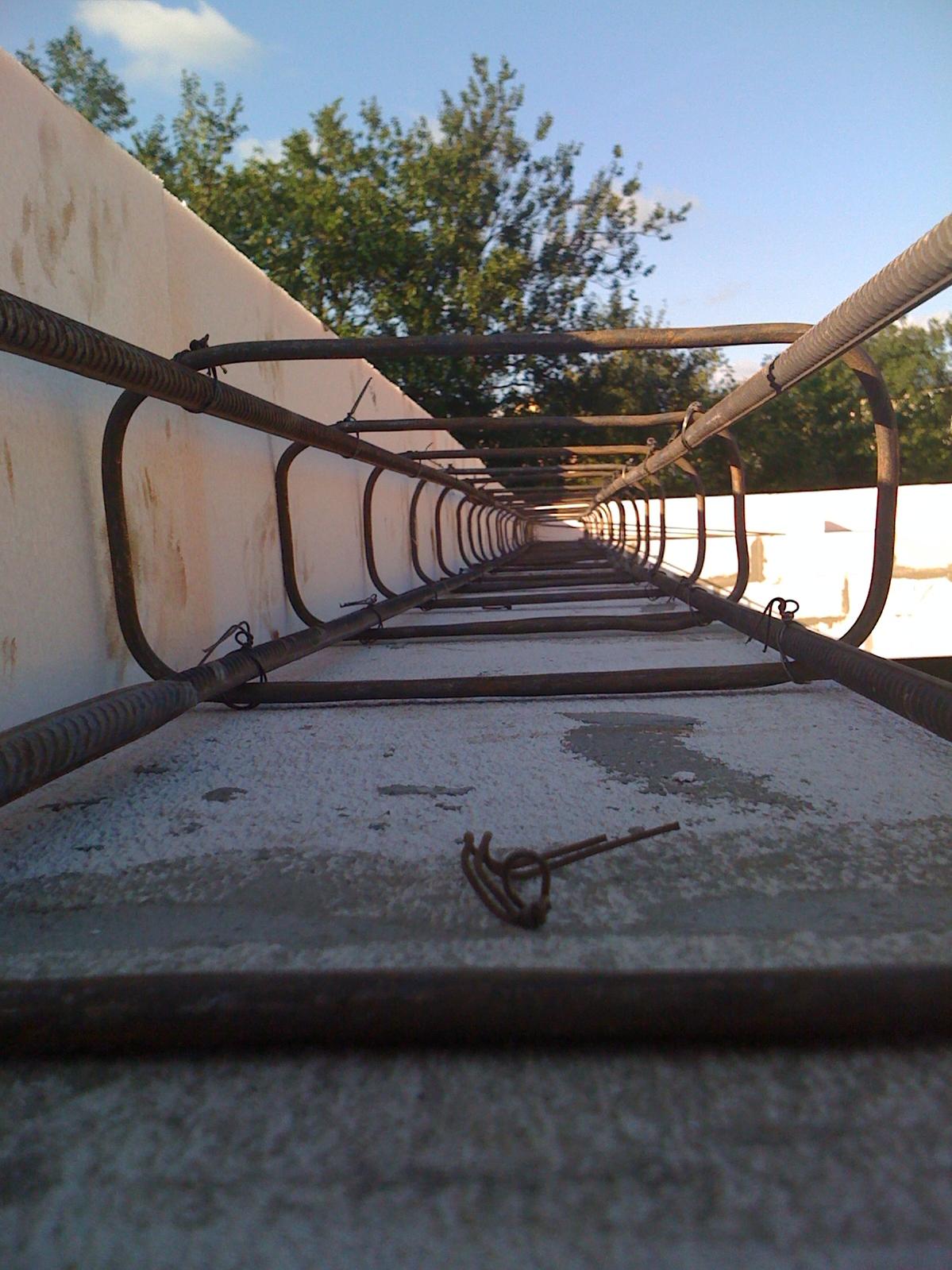

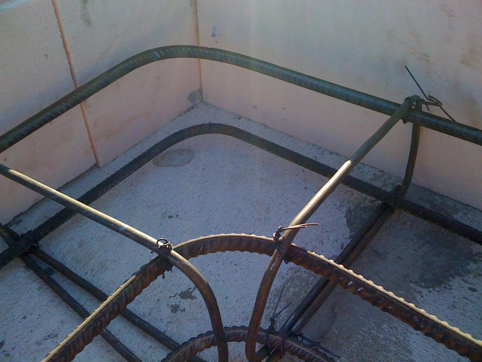

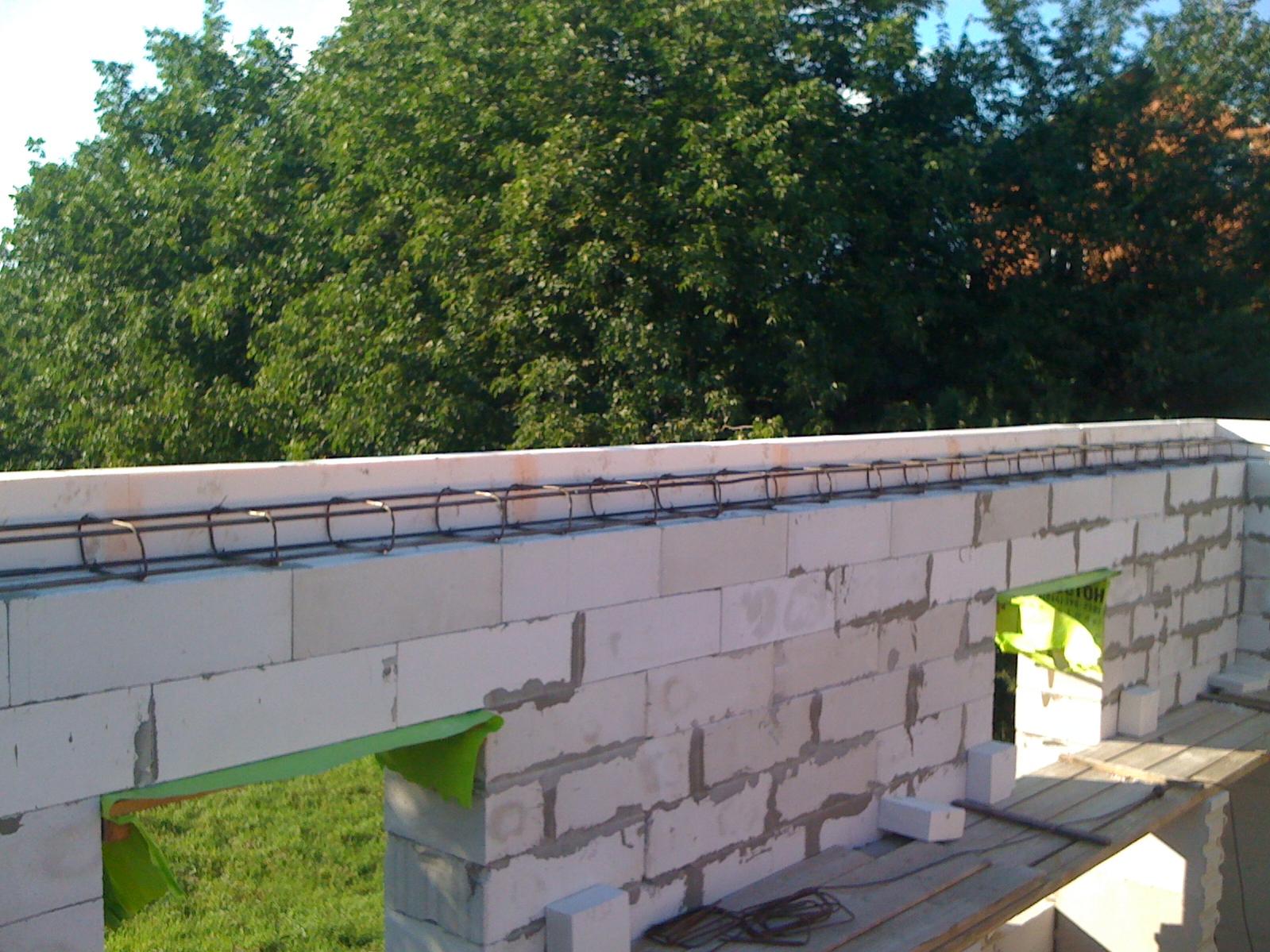

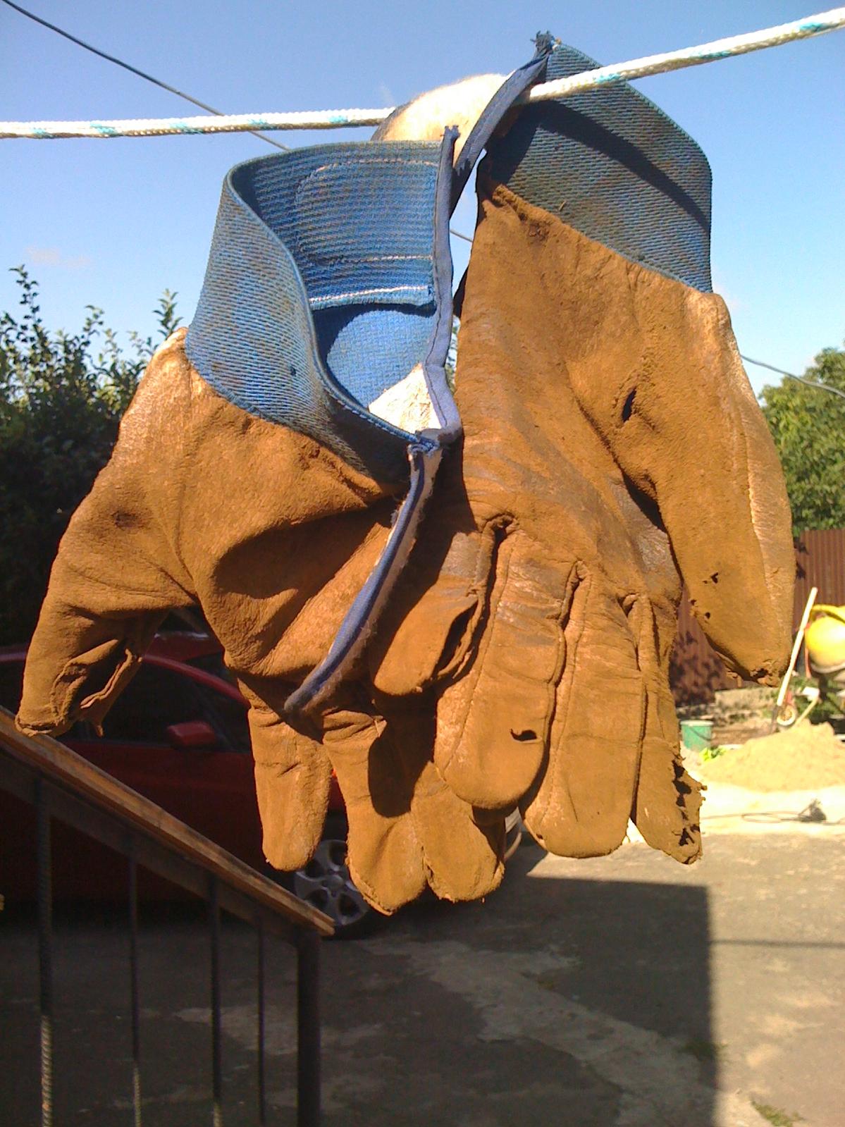

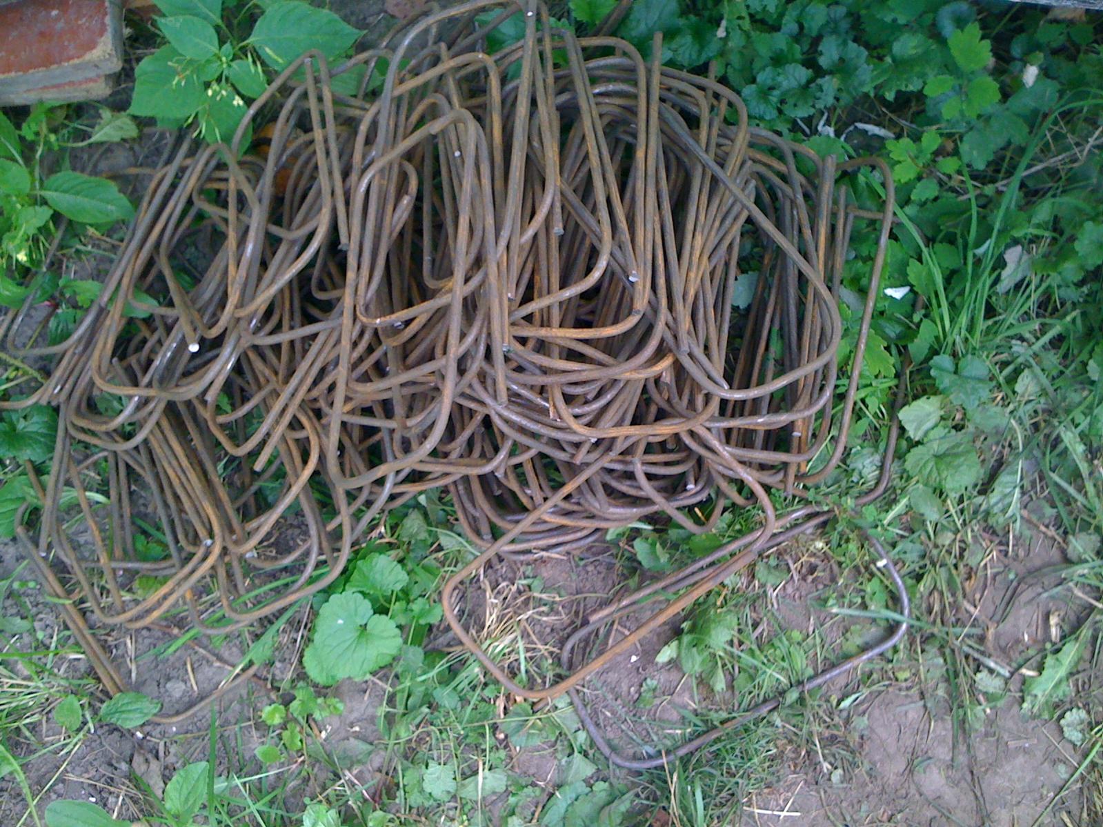

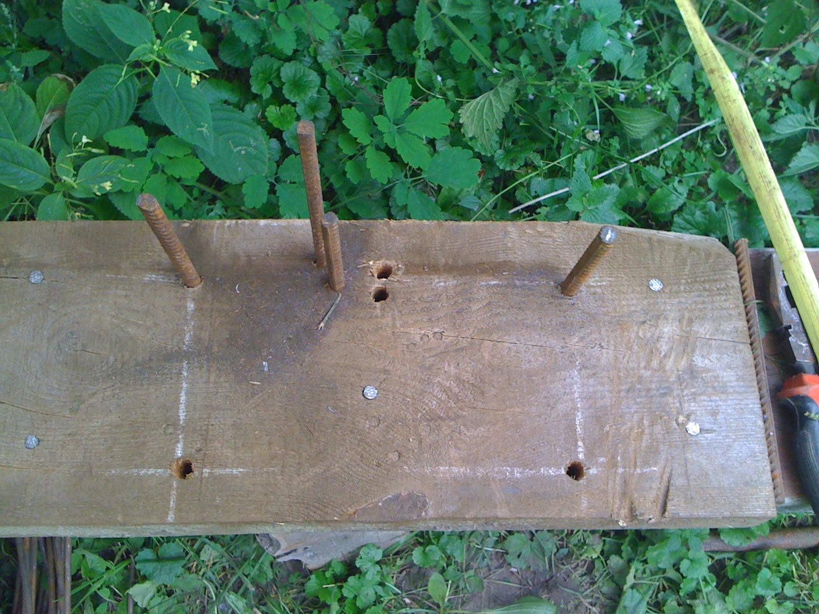

После укороченного рабочего дня сразу же помчал на строечку... Нарезал арматуры Ф6 для рамок, соорудил себе рабочее место (гибочный станок не использовал т.к. он давал погрешность, причем немалую, что в данном случае не приемлимо) и принялся гнуть... неудачные рамочки разгибал обратно, выравнивал молотком, и гнул заново. За один вечер нагнул рамок на весь армпояс (всего 150шт. 8-))... кожаные перчатки, после данных манипуляций, пришли в негодность...

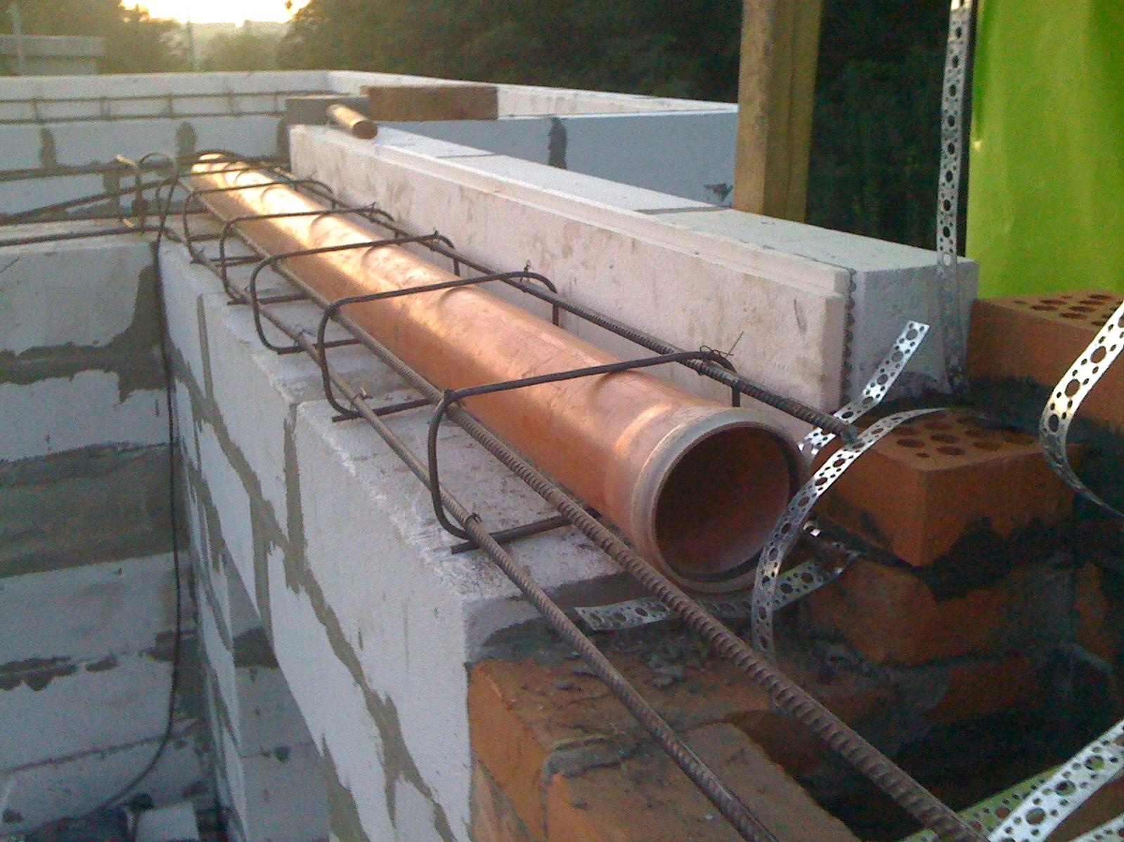

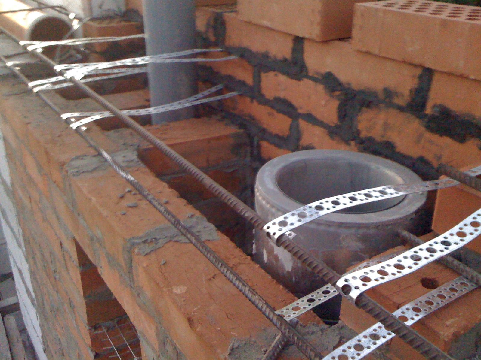

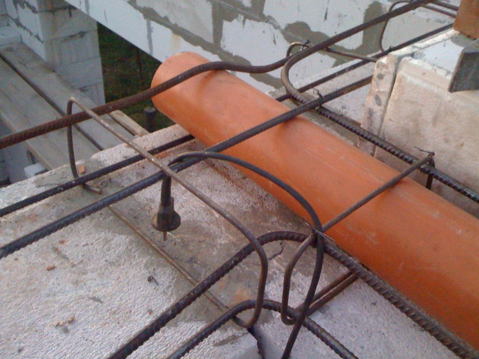

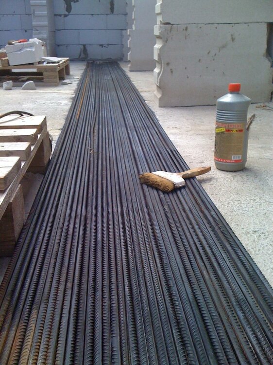

На следующий день приготовил арматуру (почистил от ржавчины, обработал преобразователем) и айда вязать... Пришлось помучиться с монтированием трубы (общая кухонная общая вытяжка)... В целом результатом доволен :)
Да, тоже железоокисный. У меня кило вышло по 12 грн. На мешок цемента (25) идет порядка 1,2 кг красителя. Сегодня уже пробовали. Цвет очень насыщеный получается :)
Ага, видел вчера в Эпике этот пигмент. Но цена.....:o
34 грн за 800 грамм.. Золотой. Если на тысячу кирпича, то терпимо, но на объемы - надо брать у поставщика :)
