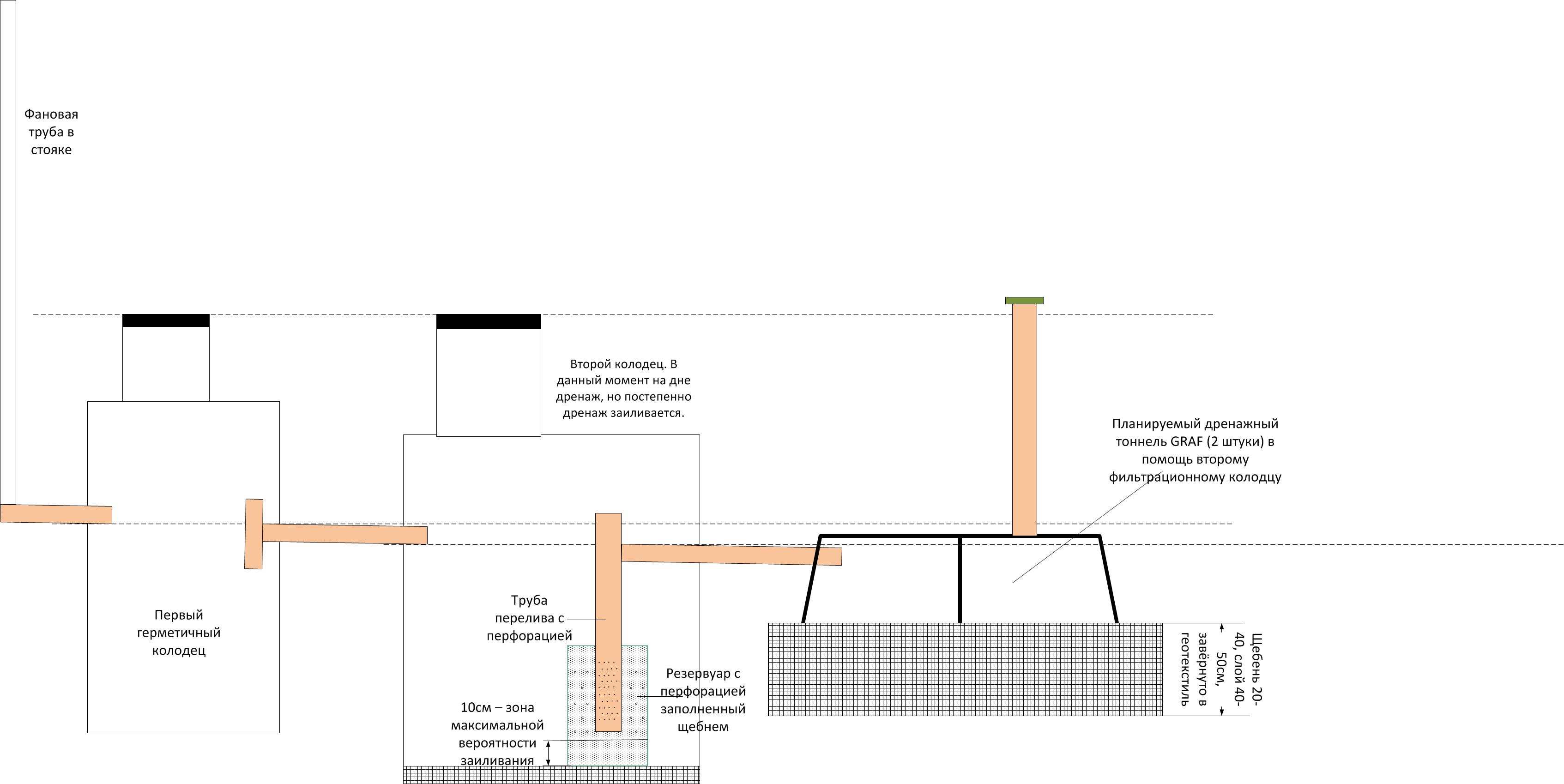

Стандартное решение - ведро с пузоланом
Совсем не вьехал. Посмотрите как работает стандартная система, зачем там толпа трубочек, вентиляция неизвестно как и т.д.
Ну на вентиляции, это никак не скажется :)
Обязан там быть. Обеспечивает срыв смеси вниз
А что заставит более легкие какахи нырять под воду?
Они забьют тройник, а потом и трубу.
не каламутит смесь в септике, выбрасывая содержимое под жировую пленку.
В септики ставят аэраторы для того, чтобы каламутить, препятствовать образованию пленки, насыщать смесь кислородом.
Без этого аэробные бактерии подохнут. Анаэробы выживут, если они там будут.
Именно для аэробов и нужна вентиляция. Но толку от нее будет, если сверху жировая пленка.
Но ведь если каламутить септик, то тогда существенная часть неразложившегося содержимого, будет попадать во вторую камеру?

Ну немного неправда, тогда бы не у кого не работало и все только и чистили. Оно должно плыть, сорваться и утонуть... Без тройника капелька будет пытаться, по внешней стороне трубы, течь в обратную сторону и т.д.
Да, кстати, каламутят почти чистую воду (доочистка).
Нужно попробовать в ручном режиме провести эксперимент, и вопросы отпадут.
Видя нарисованный ил во второй камере двухкамерного септика я не думал, что это Вас удивит :)
Более мелкая взвесь добродит во второй камере, в дренаж пойдет уже водичка.
Я перед дренажным тоннелем поставил еще доп фильтр щебневый.
Есть заводские био-фильтры для отсекания взвеси, но они стоят не гуманных денег.
Чтобы долго не рассказывать, вот моя исправно работающая система.
Игореха, А че не купить готовый пластмассовый септик? КОРНИ купил, установил, и пользуется. Спрашивал, говорит-улет.
Но хотелось чтобы его там было меньше чем в первой камере, и он был бы "вторичным продуктом" первой камеры. :)

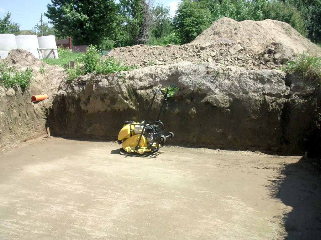

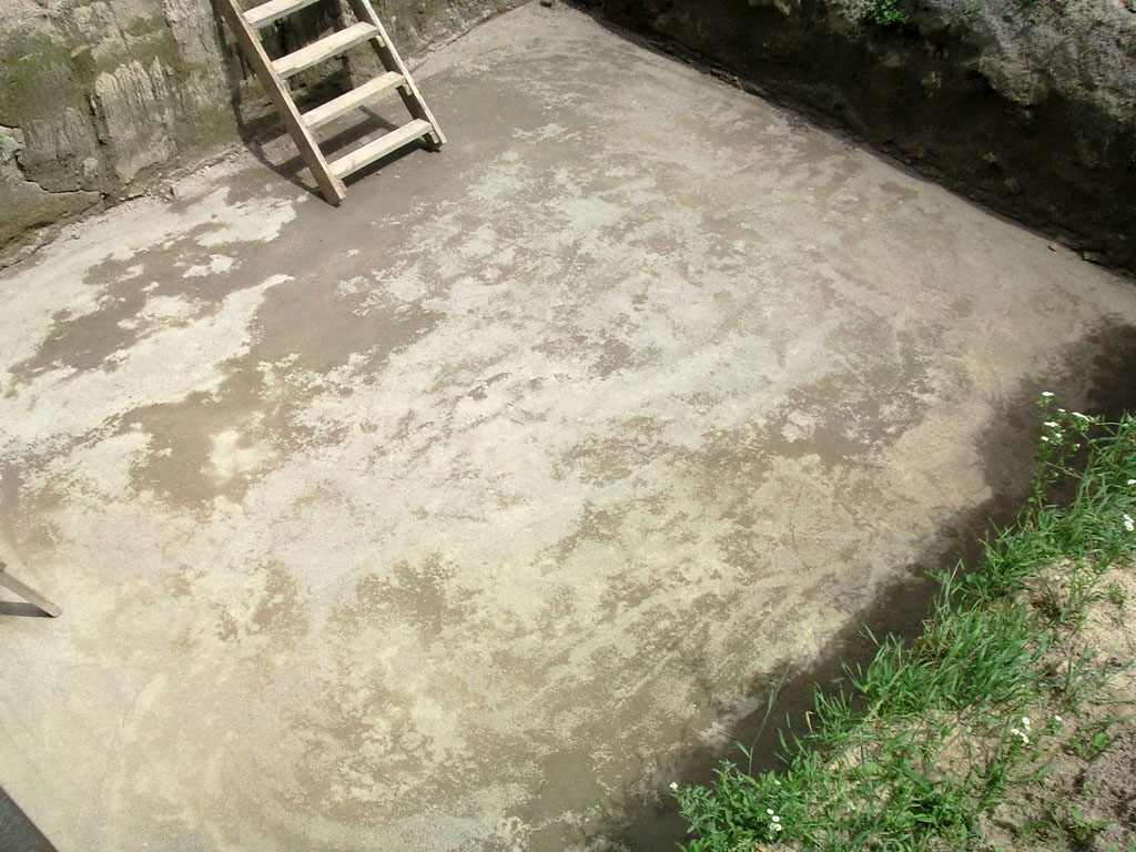

Посмотрев вчера на прогноз погоды, и поверив в очередной раз синоптикам (глупо, а что делать):D, заскочил за виброплитой и поехал в село. Повезло. Подсыпка практически просохла, и смог все хорошо затрамбовать. :)

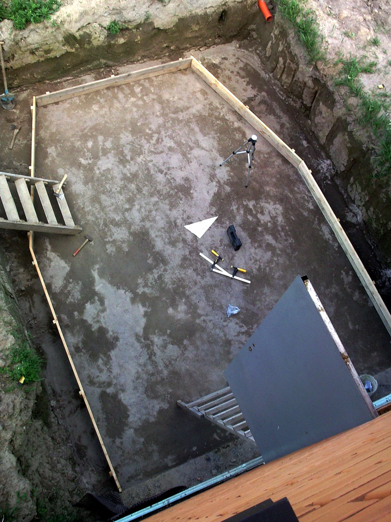

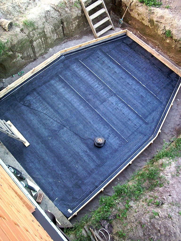

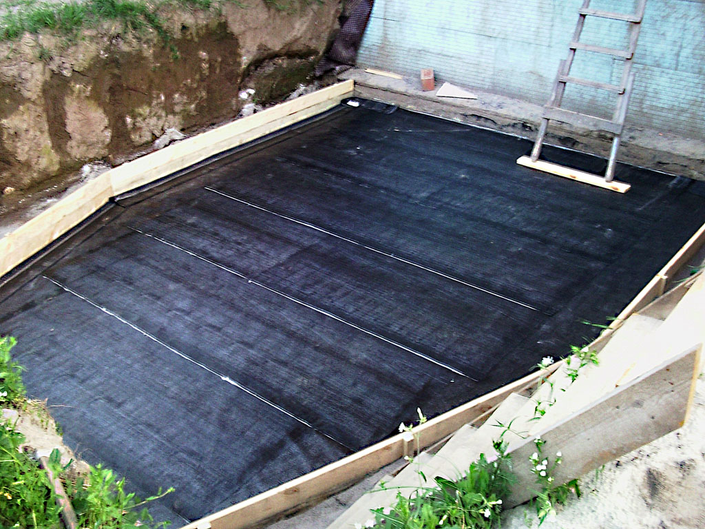

Сегодня выставили опалубку и закатали основание буржуйским рубероидом. Стыки пропаивал феном. С горелкой было бы наверное чуть быстрее. Но и с феном получилось нормально. Завтра наконец то начну вязать арматуру.
