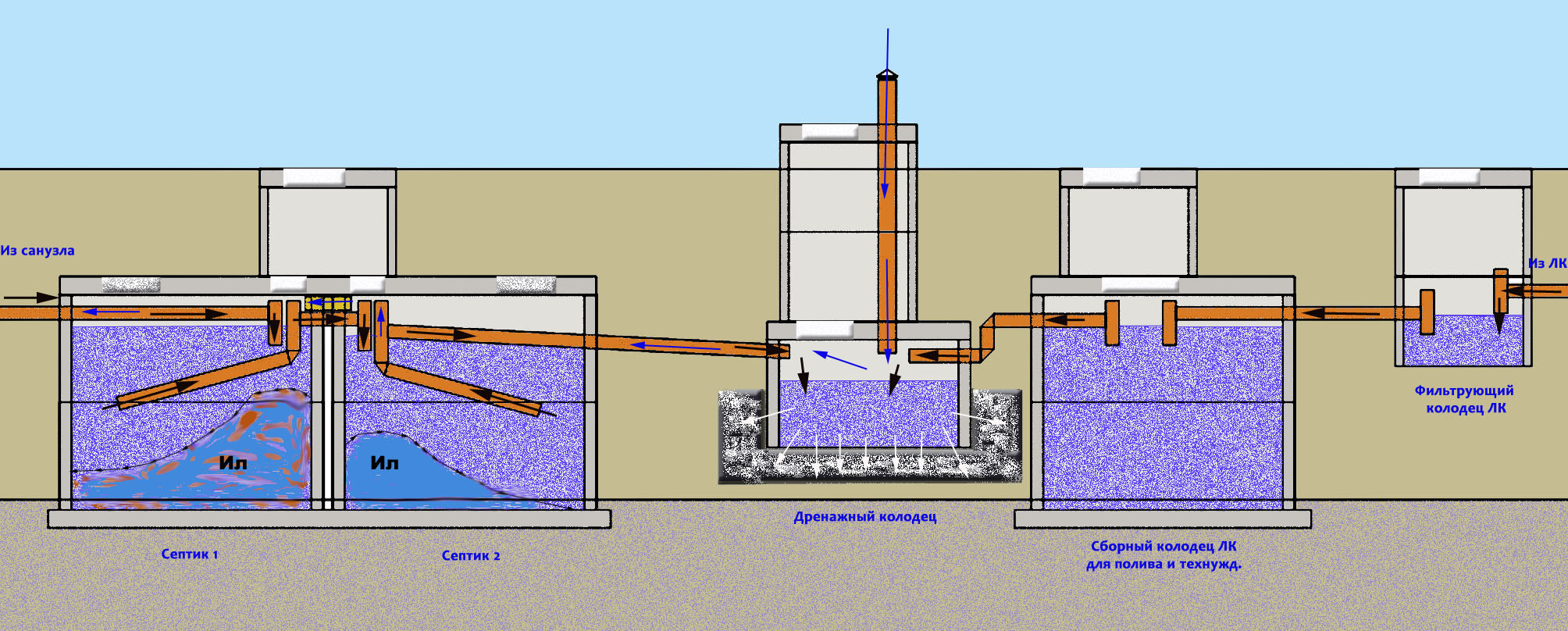

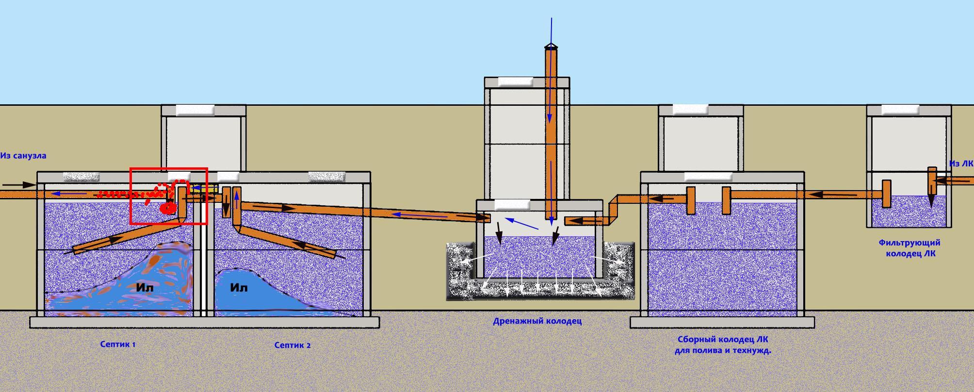

А в чем прикол таких сложных труб на переливе воды? Вроде как тройников на концах всегда хватало, не?
Добавлено через 2 минуты
Да, и при такой схеме из ливневки может пованивать. Нужно где то водяной затвор сделать в сторону ливневки. Но в августе и он может пересохнуть.

Сложный? :) Всего-то две трубы под углом выпустить? :)
Это для того, чтобы разнести в плане точки слива(притока) и перелива(выхода), и одновременно сэкономить на одном верхнем кольце ;)
Для оперативного обслуживания, достаточно будет одного кольца с люком. чтобы обслужить оба колоджца септика. А если делать по классике, то их необходимо будет как минимум два, а то и три ;)
Дренажных колодца будет на самом деле два. Одинаковых. Один для векальной, другой - для ливневой канализации. Не думаю что ливневка будет сама по себе вонять :)
ПС Ну и выход фановой трубы будет на уровне 11 метров над землей. При такой разности уровней (10 метров), даже в этом варианте вонять не должно :)

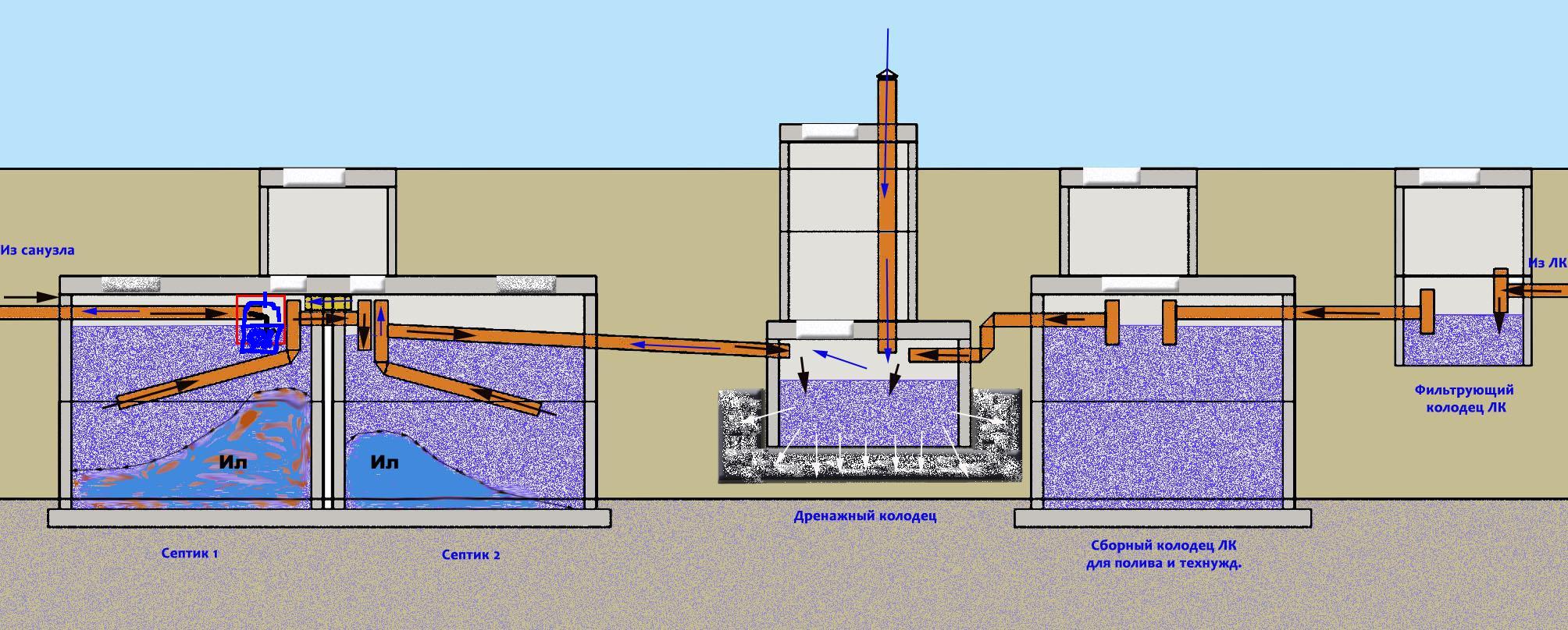

С картинкой будет понятнее :)
Угу, понял. Подразумевается необходимость периодически прочищать тройники. Разумно, только трубы нужно будет хорошо закрепить, получается почти 2 метра висящей консольно трубы - может и сломаться.
Кстати находил в инете классную конструкцию из 3х колодцев поставленных рядом, трилистником. Там действительно хватает одного метрового кольца сверху для обслуживания всех 3х. Так что рекомендую дренажный туда же прислонить.
ИМХО при такой схеме возникнет трабл.
Какахи будут задерживаться в тройнике слива, закупорят трубу слива и в лучшем случае повалят через верх, а в худшем их придется палкой проталкивать раз в пару дней.
Ну и уровни труб нужно выровнять таким образом, чтобы нижняя кромка трубы слива соответствовала верхней кромке трубы перелива и так далее по каскаду в сторону дренажа.
Хммм... а как сделать иначе? :) Вроде, принципиально все схемы перелива так и строятся, или я чего-то не учел?

Подумайте над тройником на сливе
Ну с этим понятно. :) Так и будет.
:( опять в наших местах страшный ливень, видать ваша ливневка проходит краш -тест :)
Не-а. В нее еще не заведены водосточные трубы ;) Специально пока не заводил, потому как нет приемного колодца. Если бы завел водосток в магистрали ливневки, то боюсь котлована под септик по приезду вообще не обнаружил бы:D
Добавлено через 31 секунду
Хоть намекните :)

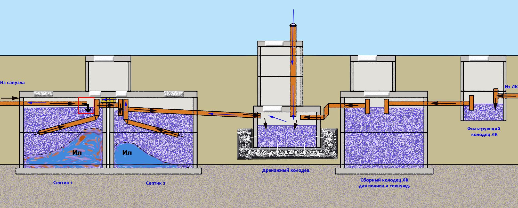

Типа так (см слив от санузла)
Точно! Это же так элементарно! :D
Единственное, хочется как-то уменьшить перемешивание содержимого септика запловым сбросом. Если будет прямоток хлестать, будет не очень хорошо... Что бы такое придумать? Отбойник?
Зачем так наворочено?
Может проще:
А в чем навороченность? :) Все просто как "две копейки" :) Ну и на входе в этой схеме тоже тройник. Дилемма....
ПС Ну и сегодня уже отвечал на этот вопрос на предыдущей странице :)

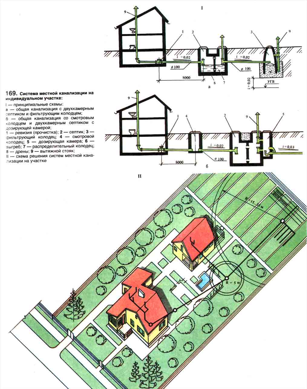

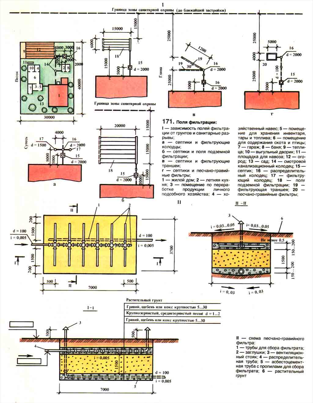

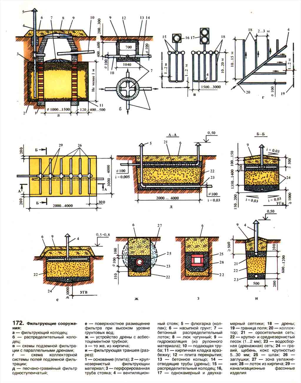

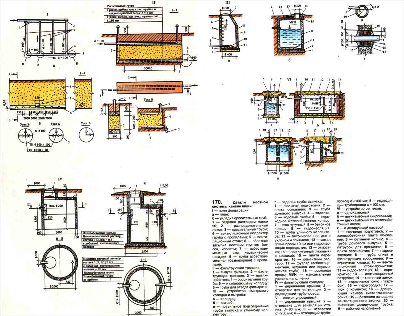

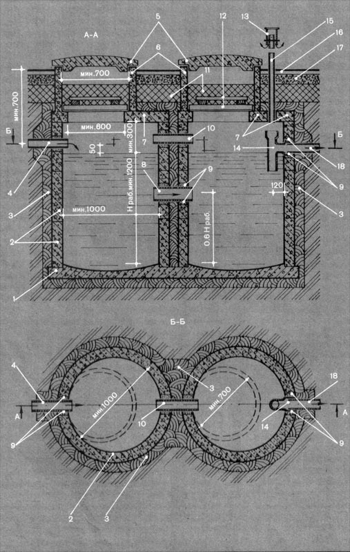

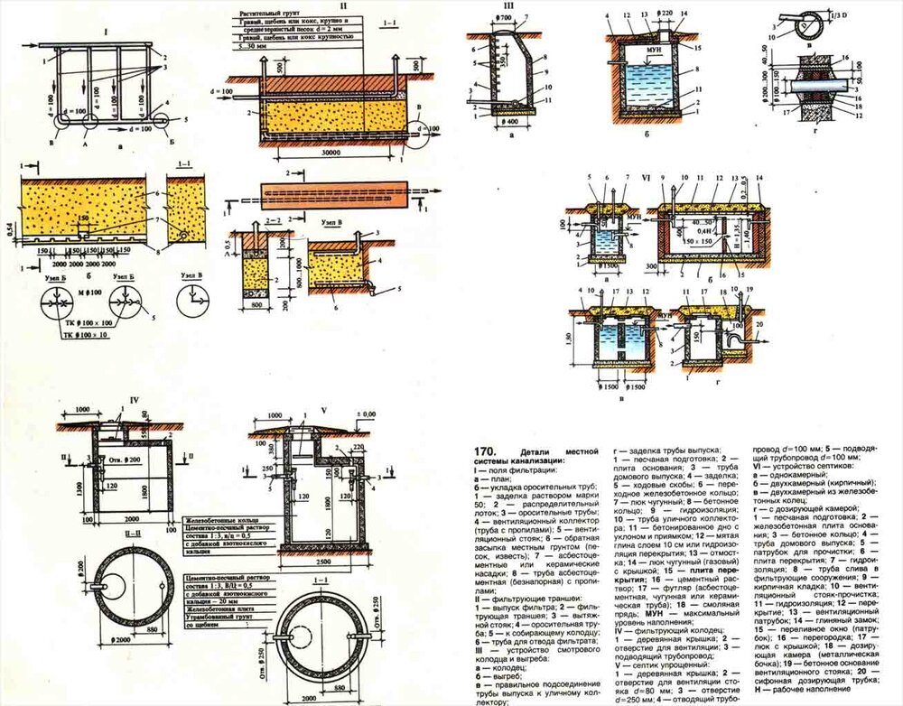

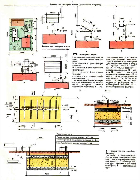

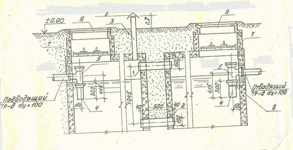

И еще картинок:
Обижаете:sad::no:
Моя картинка ни чем не хуже этих. И тоже цветная :D:D И даже проще в некоторых моментах, особенно в реализации :beer:
Обязан там быть. Обеспечивает срыв смеси вниз, вентиляцию трубы, чистку, не каламутит смесь в септике, выбрасывая содержимое под жировую пленку.
И тоже цветная
Дак, у меня их больше, и они печатные.
Вот и я тоже так представляю его надобность. Но как быть с замечанием (вполне резонным) Брата Сэма? :)
Ха! :D Я их у ся не храню. Если хочу посмотреть, то в Гугле набираем "канализация, септики" и переходим на закладку "картинки":D
Там их есть.;)
