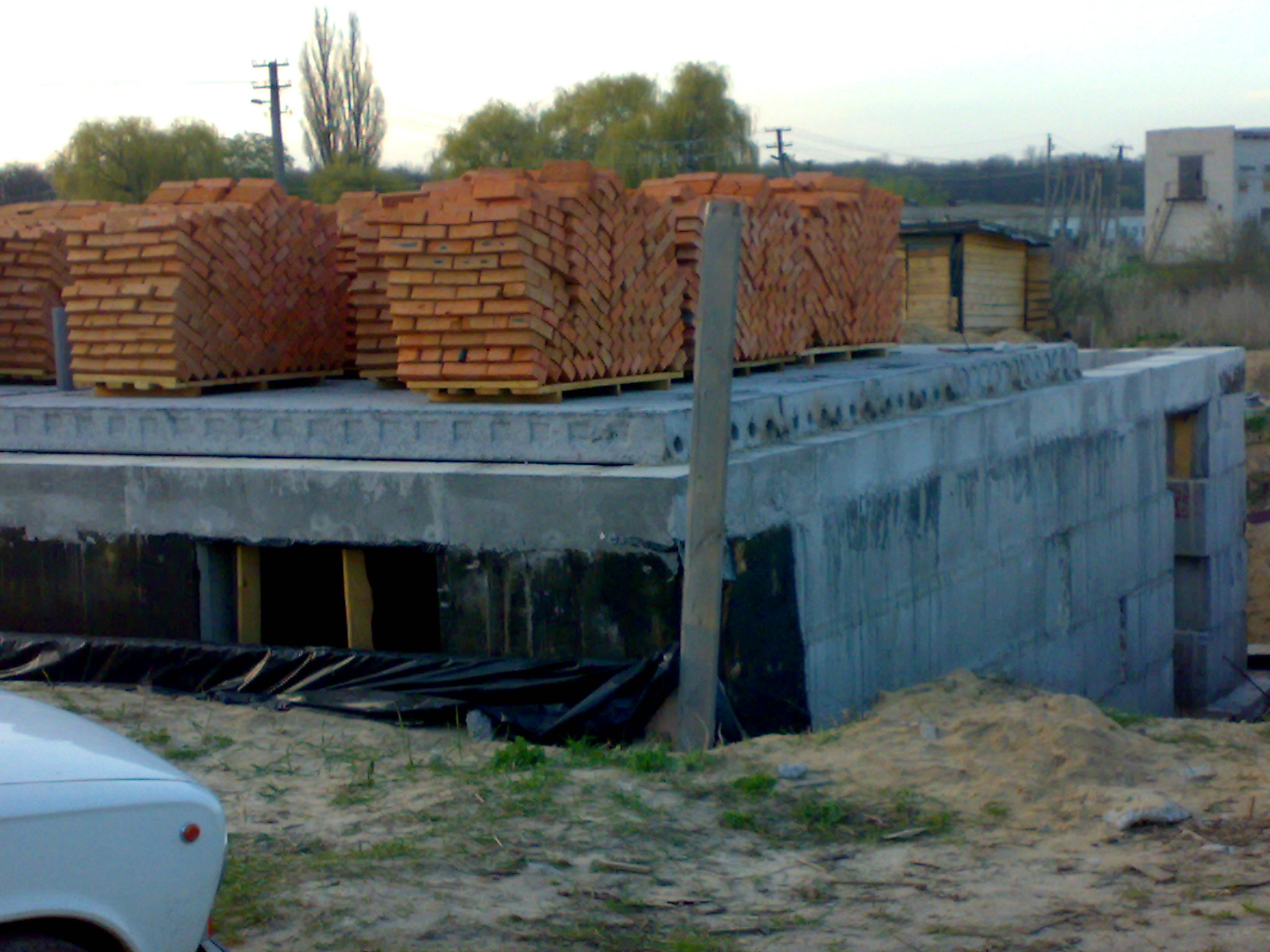

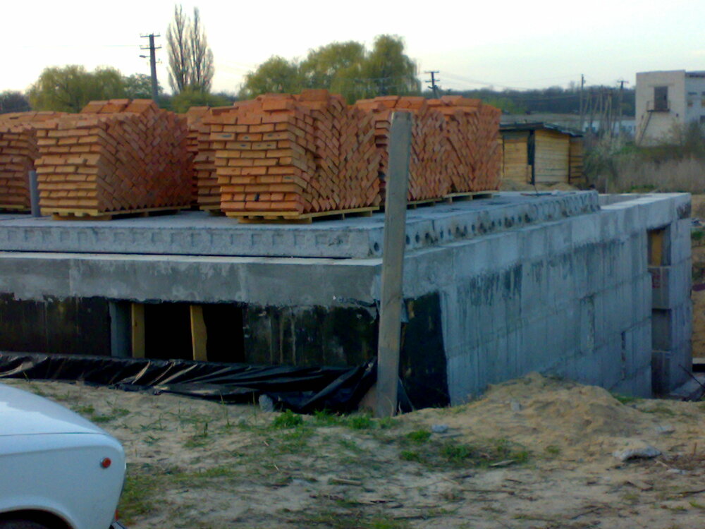

Входную лесницу в подвал не далал, так как нужно выгнать сначала стену на расстоянии 1,2 от цоколя. Шлакоблок не покупал. По конструктиву, при заливке подушки под ФБС цоколя дома, я сразу, на отметке - 2 м, залил и фундаментную ленту под входную лесницу на крыльцо дома (веранда), саму веранду и входную группу в подвал дома. Теперь, нужно выгнать стены фундамента всех вышеупомнянутых груп выстотой 2,2 м.
Фотки есть?
Игорь, прошу совета, заодно и другим будет полезно услышать. Уже год мучаюсь над вопросом из чего сделать стены крыльца дома и вход в подвал (они у меня рядом). Понимаю что самое надежное армированый монолит, но нужно вязать две сетки арматуры, делать опалубку и лить В20П3. Но цена монолита работа + материалы по сравнению с шлакоблоками даже заводскими будет дороже. УГВ у меня далеко но как показывает практика в землю лучше всего монолит или заводские ФБС. Какое у Вас мнение относительно возведения стен фундамента под крыльцо, видел у вас уже куплены ФБС для этого, но все же есть ли аргументы в пользу шлакоблоков?
бассейн построили из шлакоблока. 25*10 м. 1,5 м вглубь. шлакоблок перевязывался арматурой. стены стоят на бетонной подушке. между грунтом и стеной из шлакоблока засыпка любым камнем - сыпали известняк ибо он самый дешевый.
Фотки есть?
Есть вот такая. Справа от цоколя будет вся входная группа, там немножко видно на уровне - 2 м чуток подушки под фундаментную стену входной групы. Сначала будет лесница на крыльцо, потом крыльцо, и к тому входу в подвал что виден на фото, будет идти лесница из за дальнего угла.

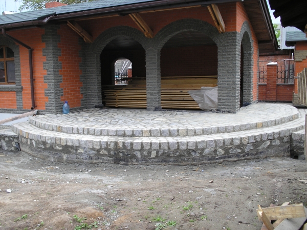

А у нас такие вещи из камня делают. Главное внимание нужно уделить гидро-изоляции и если есть возможность вентиляции ступеней.
