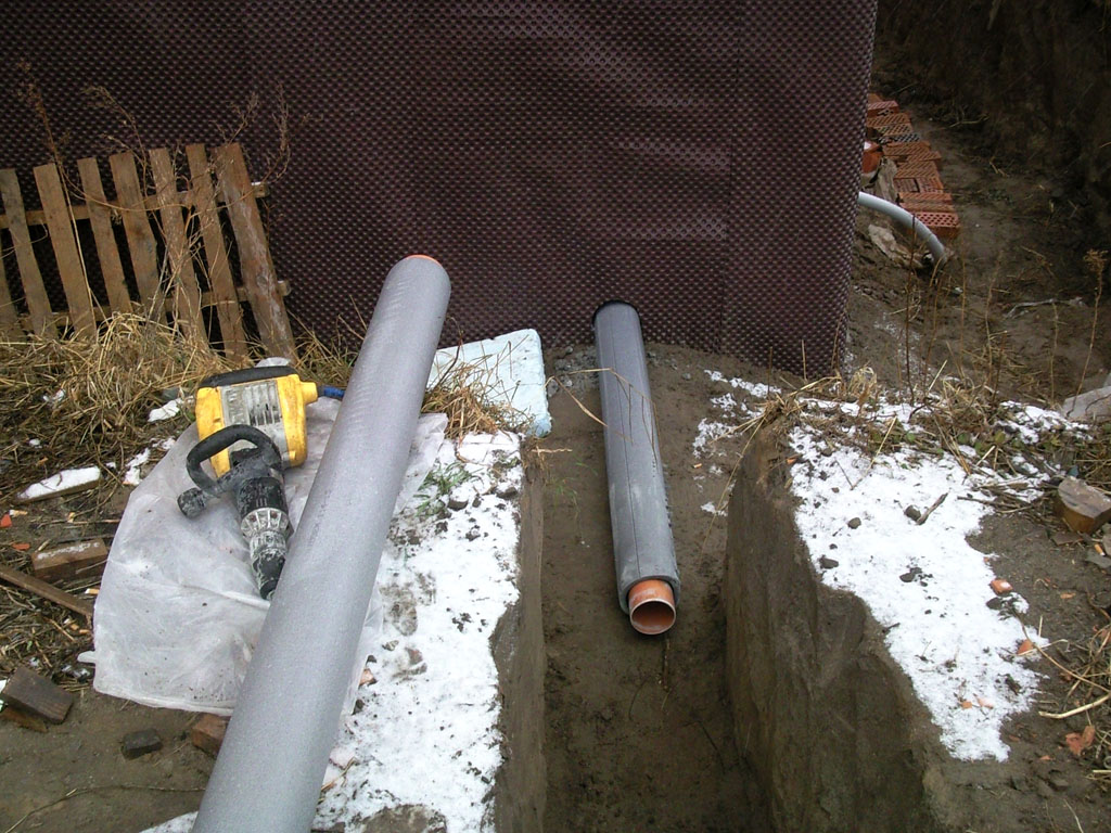

А как Вы будете выводить канализацию из туалета и сауны в цоколе, она же должна идти под углом вниз и к септику, как тогда быть с монолитной плитой? (Вопрос на правах "блондинки"))
У меня уже выведена рыжая труба из топочной в сторону будущего септика. :) Я топочную расположил под санузлами. И могу через нее спокойно опустить стояк и вывести его вбок. :) Выход каналии из дома находится на уровне +150мм от уровня чистового пола цоколя. Из сауны и из постирочной - пойдет самотеком. Задирать вверх не придется. А если задумаю туалет под лестницей в цоколе, то унитаз надо будет поставить на небольшой пьедистальчик, высотой 180мм ;)

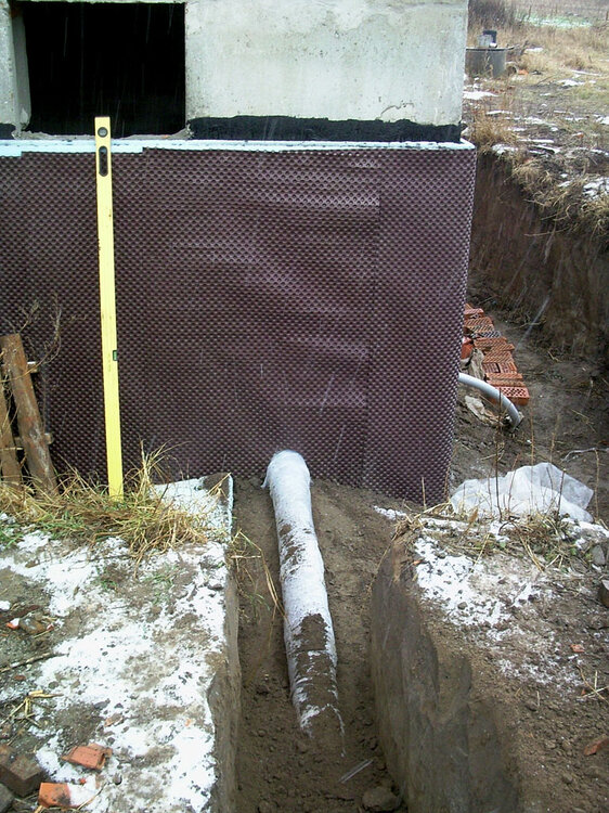

Сложная тема, защита трубы от среза и перегиба.
Тема не сложная, но порой актуальная. :) Меня спасает то, что дом на плите, а грунт под трубой сильно не выбирал и трамбовал, то что было разрыхлено. Теоретические подвижки могут быть на 10-15мм. Поэтому проходка на 50мм шире чем труба в диаметре. Я специально не делал пока гидроизоляцию вывода трубы, а только утеплителем обмотал. :) Пусть грунт даст усадку, и уже тогда, по факту заизолирую :)

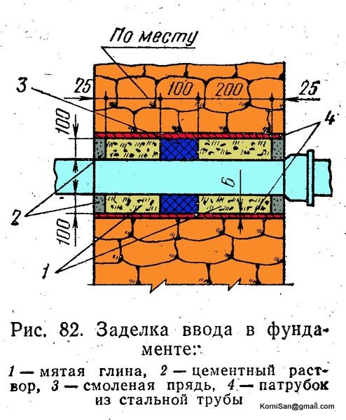

Меня, например, больше интересует как обеспечить цельность гидроизоляции цоколя в местах вывода/ввода труб.
Гидроизолирующими накладками в виде ромашки, которых у нас в продаже я на видел. Поэтому делал сам из рубероида на затяжках.

Ну дом еще будет некоторое время оседать, да и труба может "плавать" :) Силы морозного пучения - они коварны :) Но эти подвижки будут незначительными. А считаться с ними все же необходимо ;)
Гидроизоляцию надо рассматривать в зависимости от местных условий. Если нет подпора воды (низкий УГВ), то надо защищаться только от верховодки, в основном. В моем случае, верховодка будет спокойно уходить ниже по наружной ГИ цоколя (ЭППС+профилированная мембрана). Когда труба "сядет", то сделаю дополнительный затвор, чем-то вроде бентонитового шнура вокруг трубы. :)
Труба должна плавать свободно. Найду скину ссылку.
Трубу на выходе обложить пенопластом
У всех все по разному. Одному помогло, другому срезало залило яму и началась зима (видел). Ну и ссылки:

:)у меня так же между гильзой и канализационной трубой планируется зазор для сглаживания деформации. Это вопрос который не стоит забывать
Еще важно где находятся подвижные узлы (места соединений труб).
