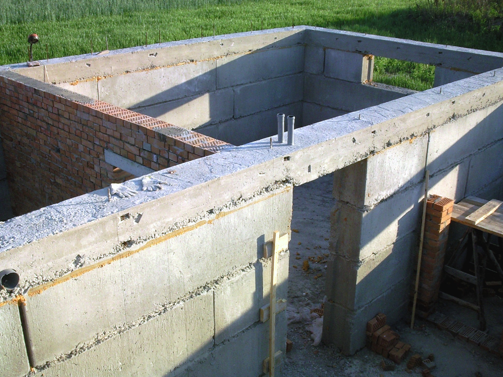

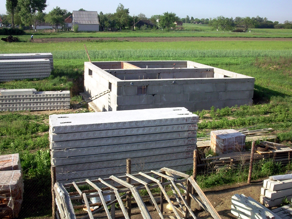

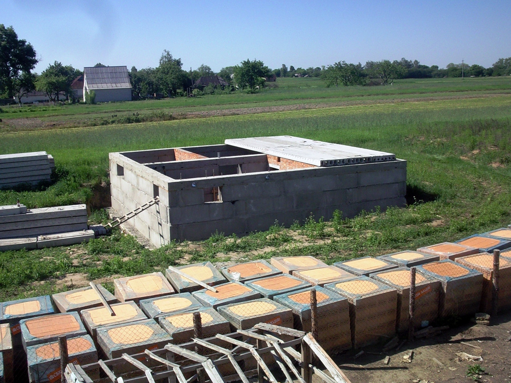

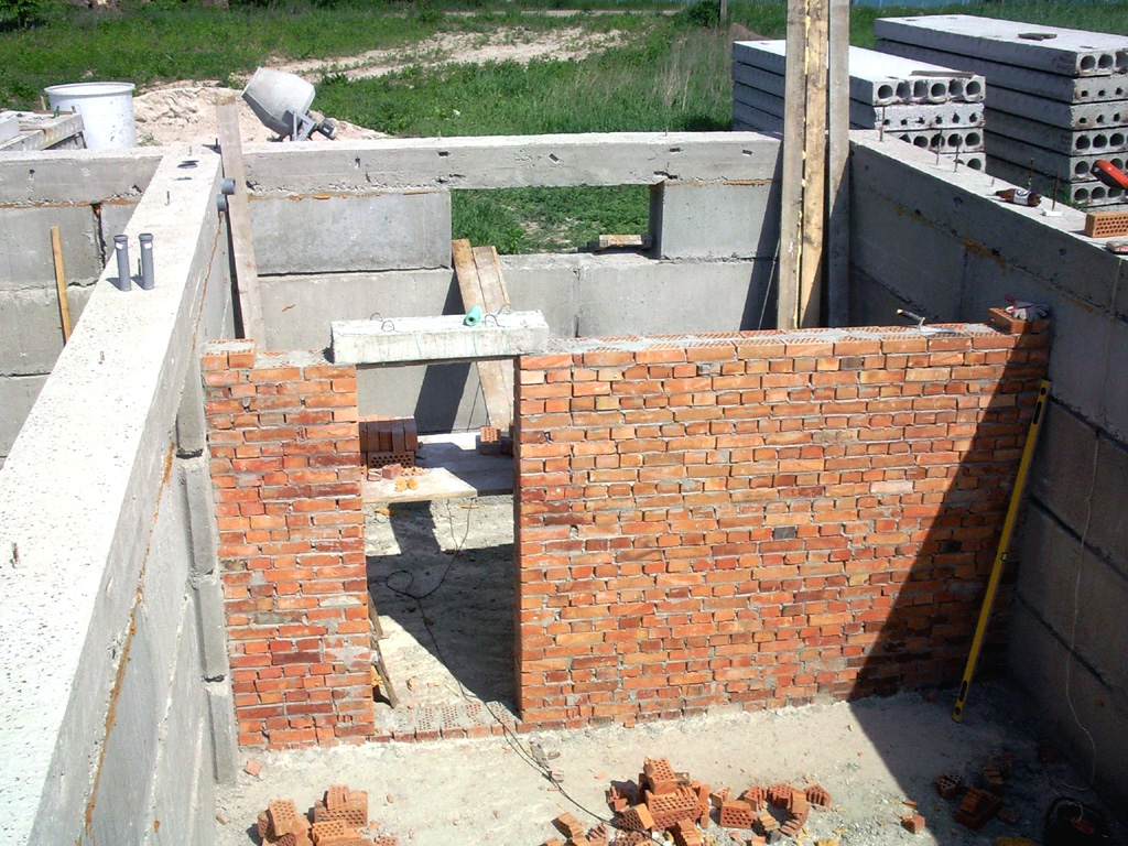

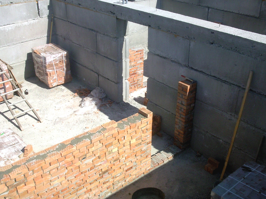

Игореха Опубліковано: 23 травня 2011 Автор Поділитись Опубліковано: 23 травня 2011 На работу - как на праздник!!! Прошлую неделю был в миниотпуске и вкалывал с позапрошлой субботы по вчерашнее воскресенье. Усталость - это не то слово. В 8, а иногда в 10 утра (это если накануне работал до 2х ночи) встаешь, умываешься, легкий перекус и в подвал... С утра ощущение такое, как будто ты только что вылез из подвала - руки и ноги отваливаются, начинать работать оооочень тяжело. Накапливается усталость, которая не проходит после 7 часового сна. И только к обеду приходишь полностью в себя, положив 4 ряда кирпича. Ну да не это главное. За эту недельку на работе восстановлю силы, надеюсь Но приятно осознание результата. На вчера полностью выгнал 2 перестенка в подвале и есть начало последнего, самого замысловатого, 3го перестенка сложной конфигурации - вот он еще попьет крови. 3 Посилання на коментар Поділитися на інших сайтах More sharing options...

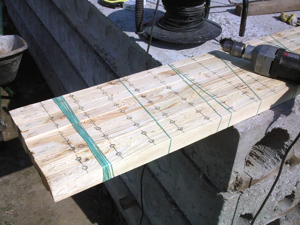

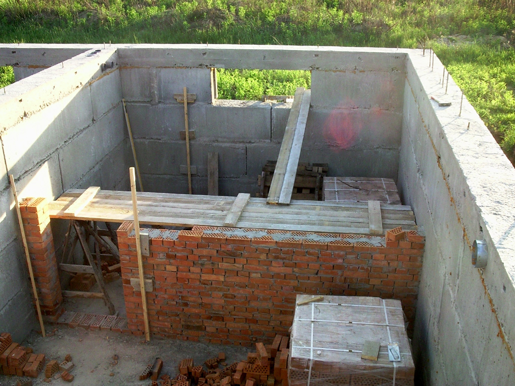

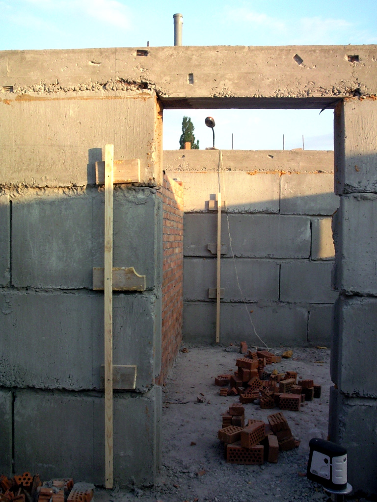

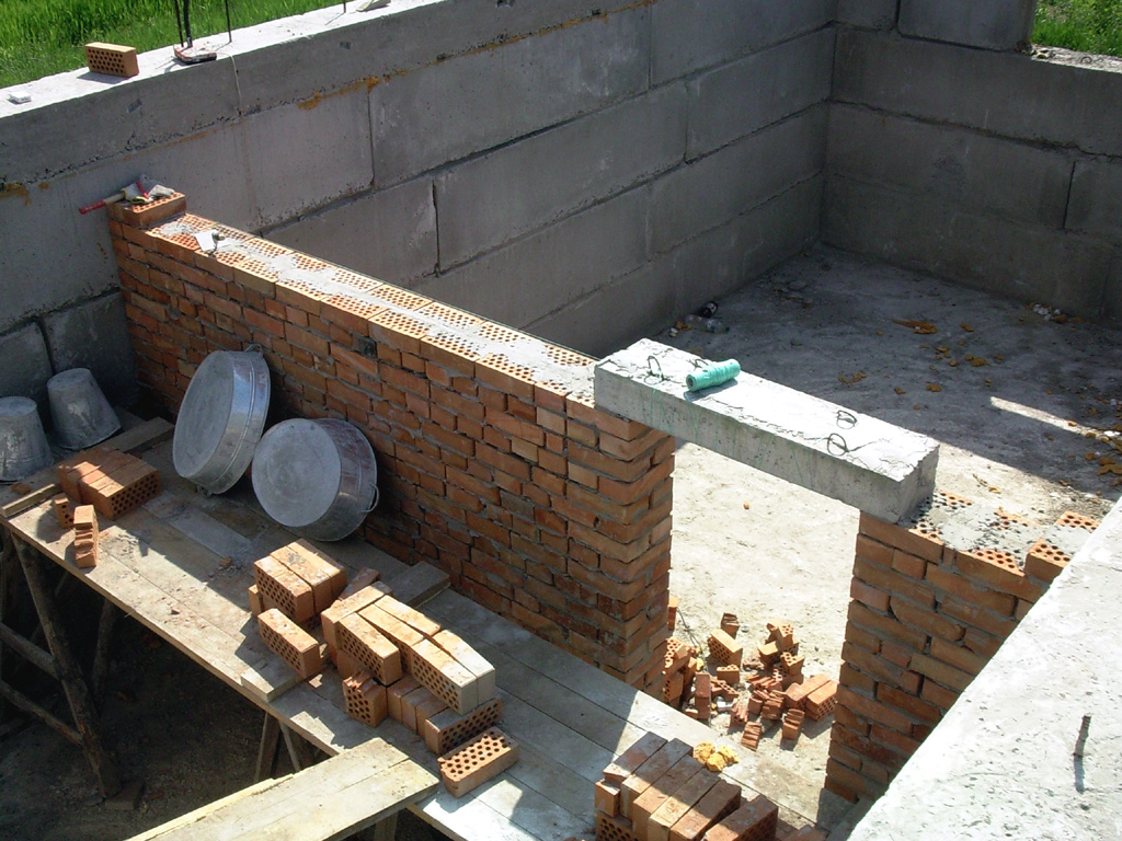

Игореха Опубліковано: 23 травня 2011 Автор Поділитись Опубліковано: 23 травня 2011 Еще чуток фоток. Собственно, каторжный труд - самому делать замес, самому таскать раствор ведрами по 25 кг, самому ставить леса, таскать кирпич и в конечном итоге его выкладывать. Благо, пару дней и пару вечеров, кирпич помогала приносить по паре штучек моя вторая половинка. Ну и морально поддерживала. Без нее было бы совсем тяжко. Да и когда на лесах, задалбываешься постоянно слезать вниз и подниматься в поисках нужного кусочка кирпича, когда нужен не целый. Проще его высмотреть с высоты, а Алла мне его подаст. Да и когда дверные проёмы по нивелиру выставляешь, то она и нивелир выставит и включит его. Всё же легче. 1 Посилання на коментар Поділитися на інших сайтах More sharing options...

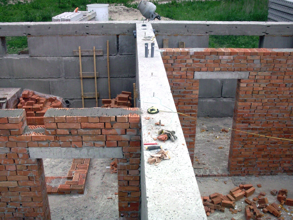

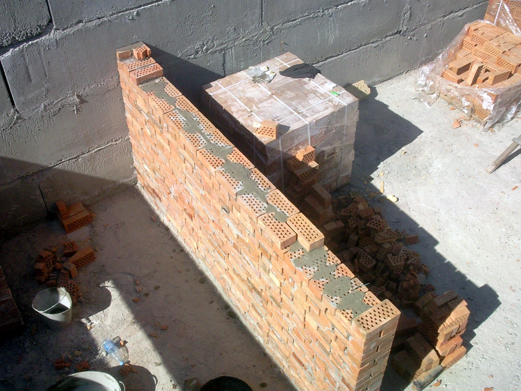

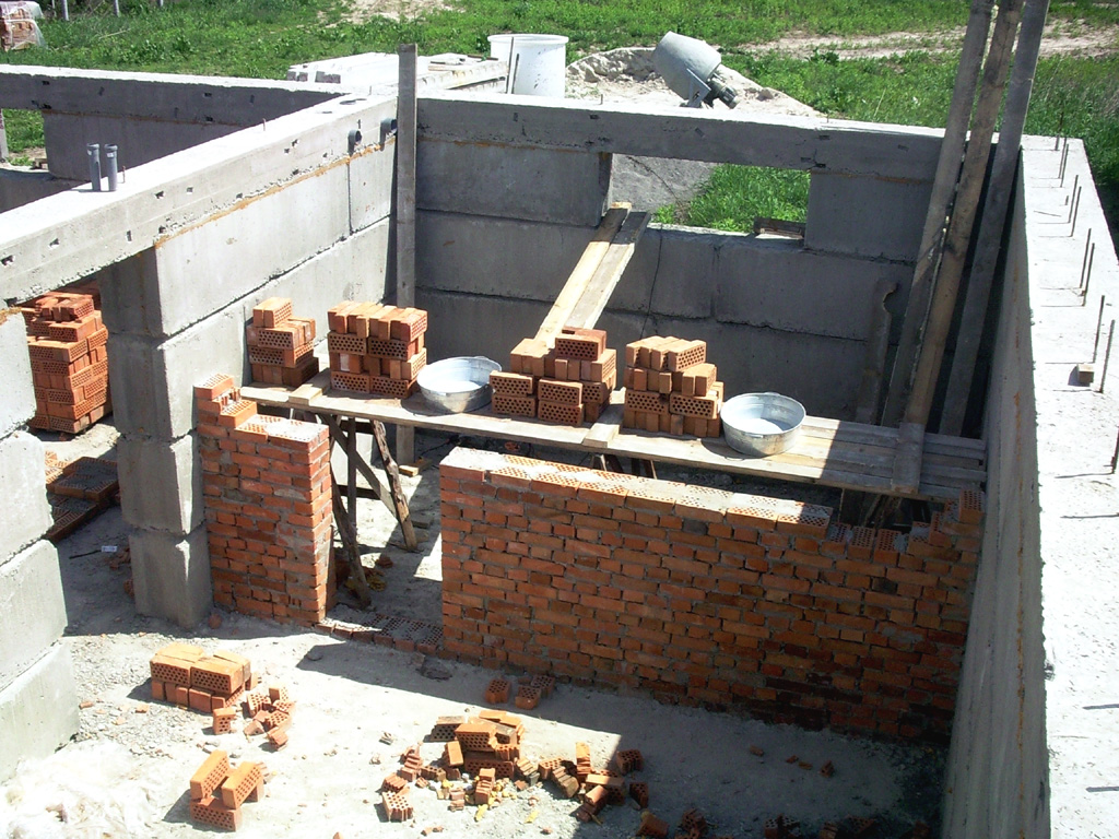

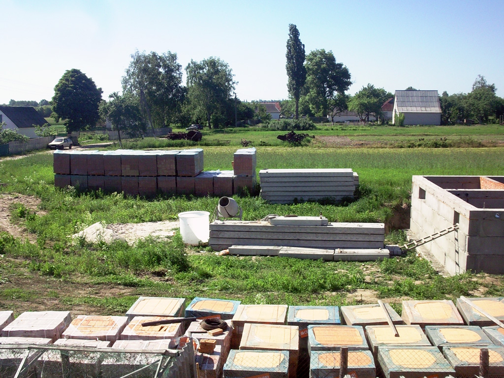

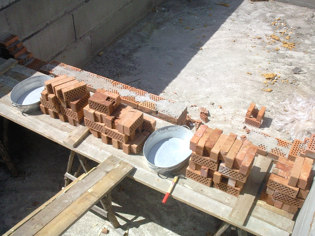

Игореха Опубліковано: 23 травня 2011 Автор Поділитись Опубліковано: 23 травня 2011 Почувствовал пару раз кайф в работе до 2х часов ночи. Мера вынужденная - слишком много раствора замешивал, хоть и понимал что не успеваю до темноты его выработать. Но месить по мешку цемента в такой большой бетономешалке - только по стенкам размазывать:D Взял у соседки ночник и при его свете работал до ночи. Зато не жарко, работается легче, да и второе дыхание открывается Но самое главное - по жаре очень быстро садится раствор и его каждые 20 минут надо перемешивать с добавлением воды - это отнимает много сил. А когда солнце заходит и спадает жара, то один раз перемешал до маслообразной консистенции и полтора часа работаешь, раствор не садится - супер!А рядом любимая, над головой звезды, в ночной тиши красиво заливаются трелями пташки и вдалеке на речке квакают лягушки - романтика.... 5 Посилання на коментар Поділитися на інших сайтах More sharing options...

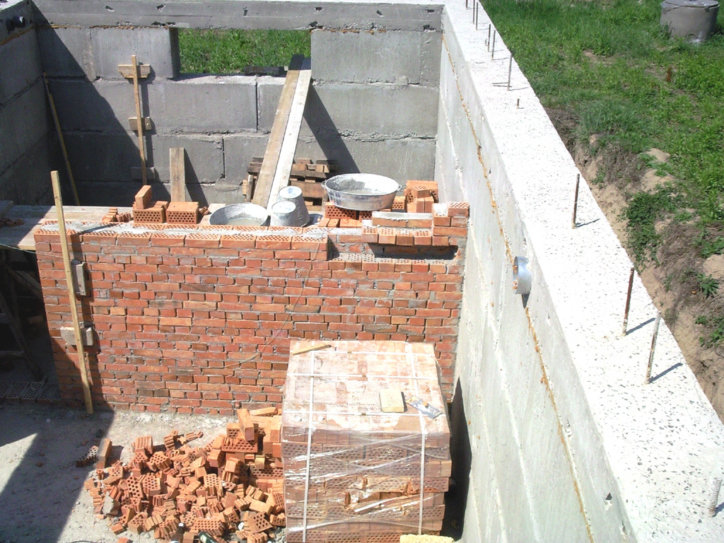

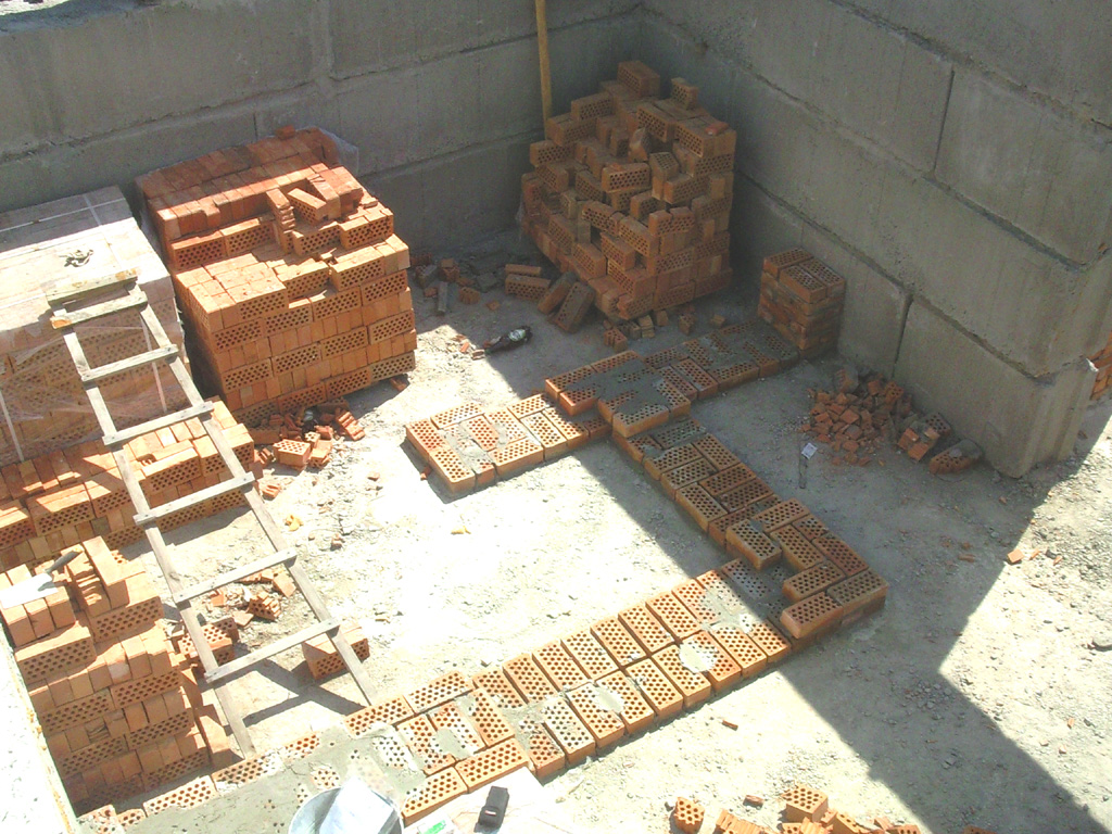

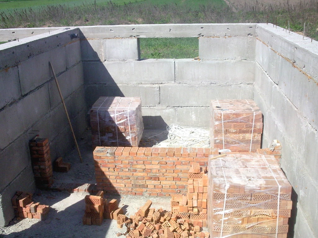

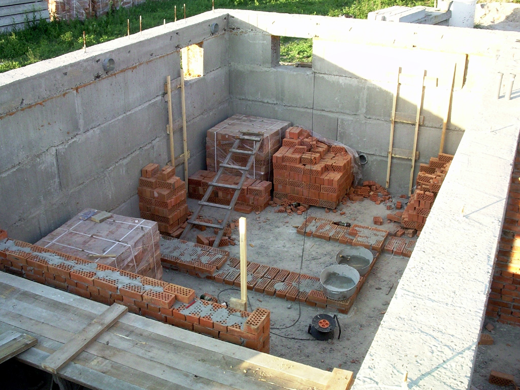

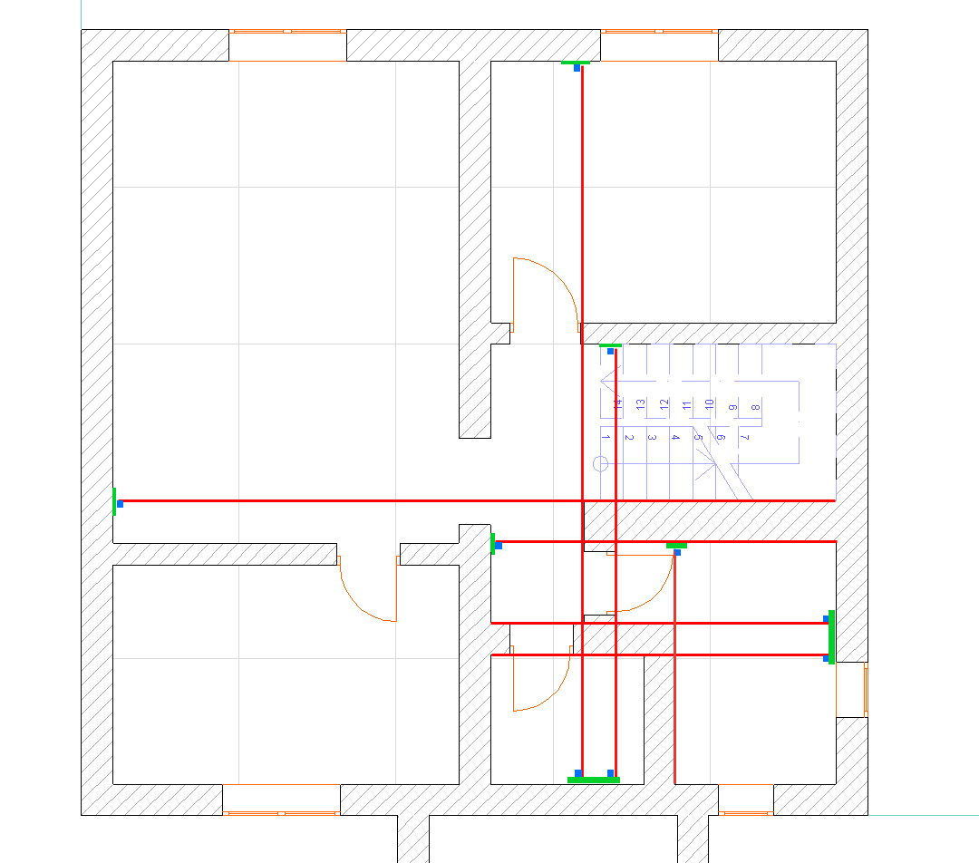

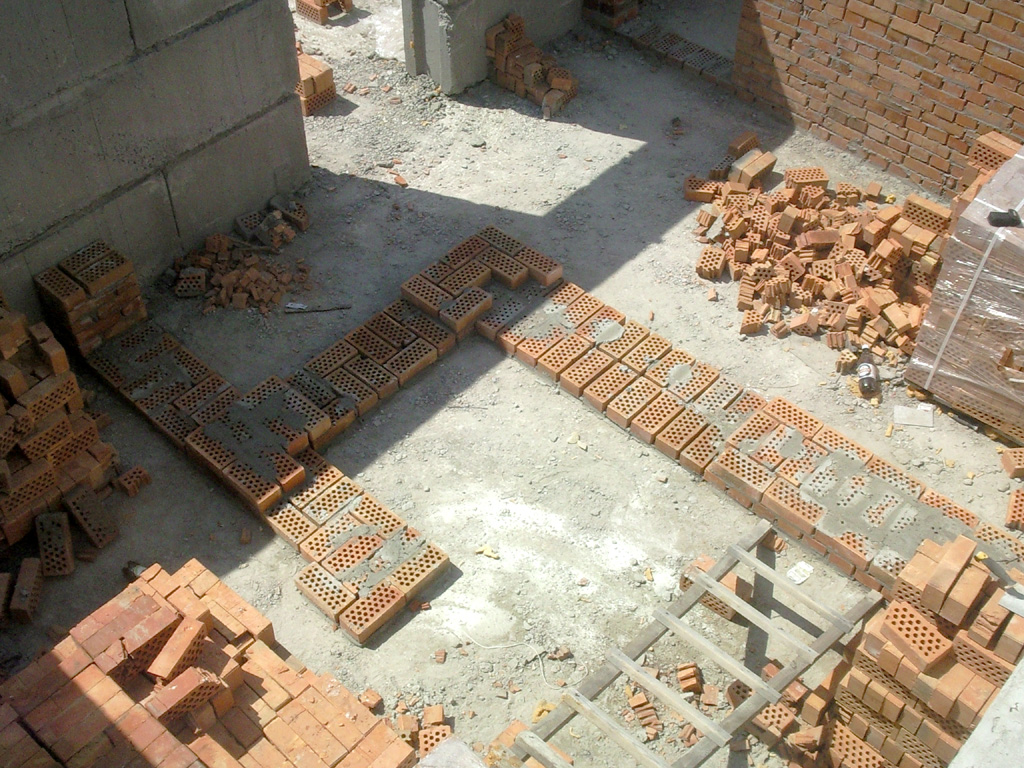

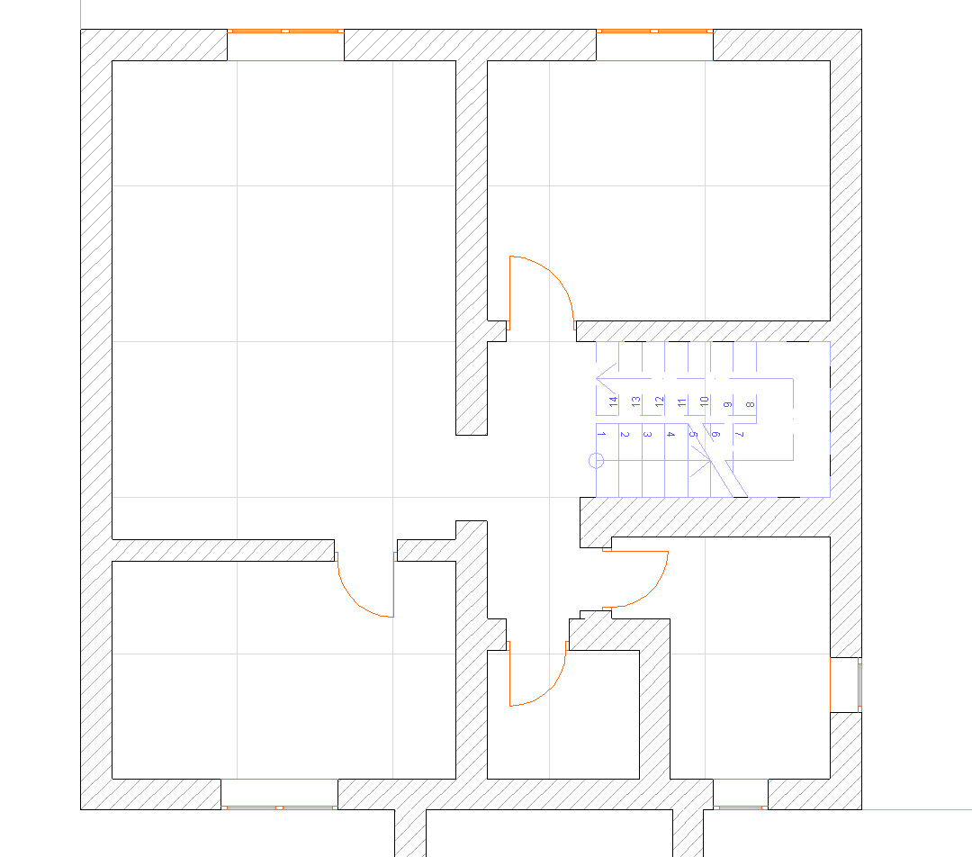

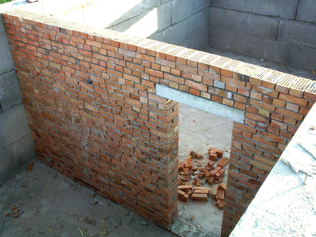

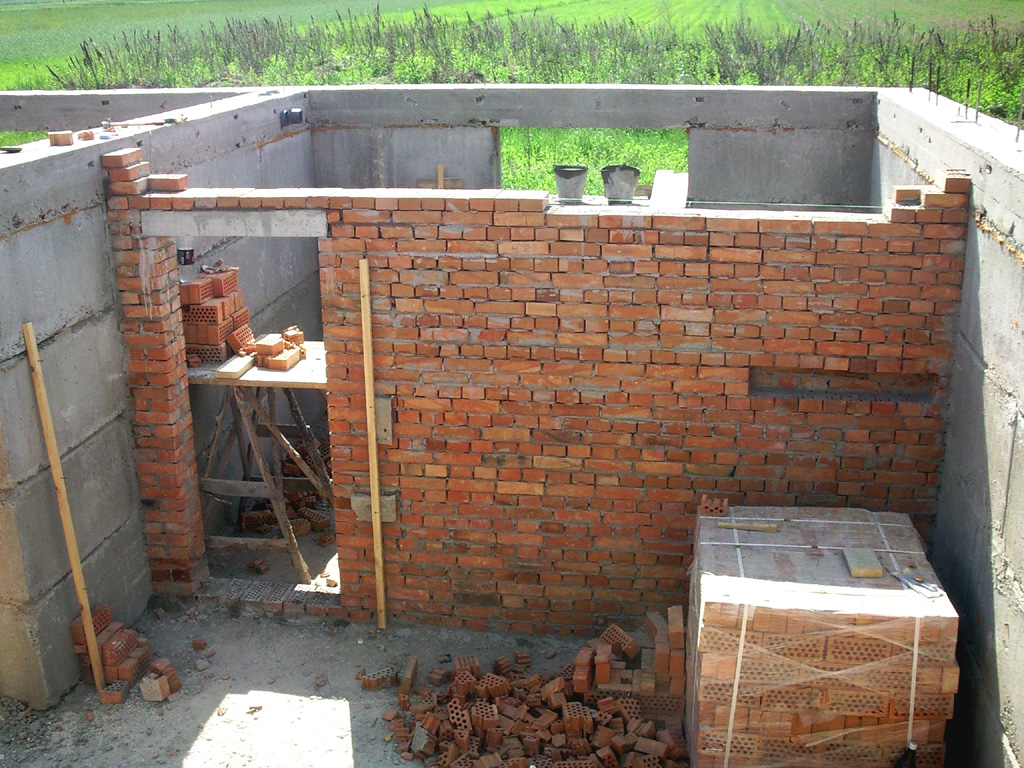

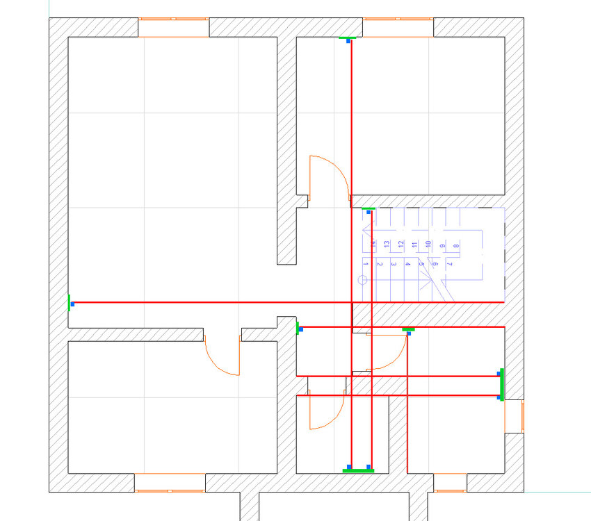

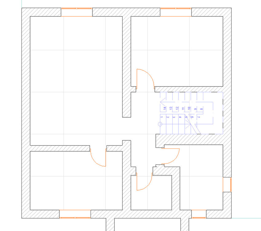

Игореха Опубліковано: 23 травня 2011 Автор Поділитись Опубліковано: 23 травня 2011 Первые два перестенка - это легко... относительно. Самое веселье начнется с последним перестенком сложной конфигурации. Осложняется тем, что одной стороной стенки упираются в несущие бетонные стены подвала - там можно спокойно шнуроваться и гнать порядовку. На стенах всю порядовку и вертикали я уже отбил. А другая сторона стены "повисает в воздухе". Долго думал и гадал и таки нашел простой способ, как организовать маяки для "повисших" торцов стен. Купил прямые рейки, сложил их до кучи, разметил на них порядовку, засверлил сверлом "тройкой". Теперь в эти отверстия туго но без особых усилий входит гвоздь 3,2 мм в диаметре. Вот и готовые маяки с нанесенной порядовкой. Теперь на бетон придюбелил опорные дощечки и к ним прикрутил маячные рейки по лазерному нивелиру-отвесу. Незаменимый инструмент, должен я сказать, особенно когда работаешь водиночку Правда при сильном солнце плоховато видно линии, но красные очки выручают 4 Посилання на коментар Поділитися на інших сайтах More sharing options...

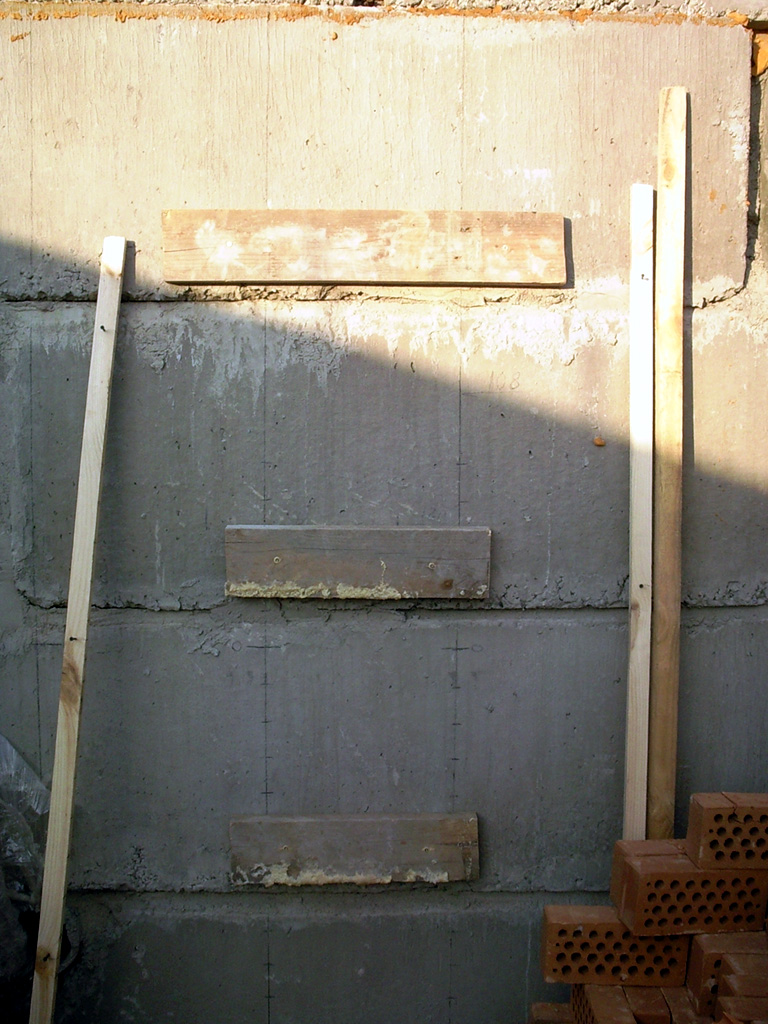

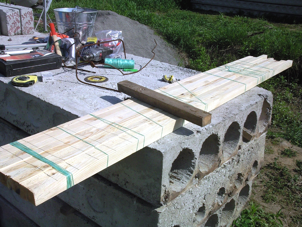

Ceazar Опубліковано: 23 травня 2011 Поділитись Опубліковано: 23 травня 2011 Первые два перестенка - это легко... относительно. Самое веселье начнется с последним перестенком сложной конфигурации. Осложняется тем, что одной стороной стенки упираются в несущие бетонные стены подвала - там можно спокойно шнуроваться и гнать порядовку. На стенах всю порядовку и вертикали я уже отбил. А другая сторона стены "повисает в воздухе". Долго думал и гадал и таки нашел простой способ, как организовать маяки для "повисших" торцов стен. Купил прямые рейки, сложил их до кучи, разметил на них порядовку, засверлил сверлом "тройкой". Теперь в эти отверстия туго но без особых усилий входит гвоздь 3,2 мм в диаметре. Вот и готовые маяки с нанесенной порядовкой. Теперь на бетон придюбелил опорные дощечки и к ним прикрутил маячные рейки по лазерному нивелиру-отвесу. Незаменимый инструмент, должен я сказать, особенно когда работаешь водиночку Правда при сильном солнце плоховато видно линии, но красные очки выручают Вот оно что за лесенка... а то смотрю и думаю, что мол осталось от опалубки, а это прям девайс, который можно широки применять в практике. Маладца!!! Посилання на коментар Поділитися на інших сайтах More sharing options...
Игореха Опубліковано: 23 травня 2011 Автор Поділитись Опубліковано: 23 травня 2011 Вот оно что за лесенка... а то смотрю и думаю, что мол осталось от опалубки, а это прям девайс, который можно широки применять в практике. Маладца!!! Спасибо! Даа.. опалубочная доска еще послужит. И на леса идет, и еще как минимум 2 армропояса надо будет заопалубить, еще опалубку под балку несущую для опирания длинных плит, напротив лестничного проема делать, и опалубку для замоноличивания лестничной площадки. Проем под балку и ниша для закладки, а точнее заливки, лестничной площадки видны на одном перестенке. Дабы не простаивать с кладкой стен, до того как залью плиту лестничной площадки, решил просто оставить нишу под нее. Иначи пришлось бы выгонять до нужного уровня последний перестенок, потом между двумя перестенками монолитить плиту, а затем выгонять перестенки дальше. Но бетонные работы решил отодвинуть на последний этап после кладки стен. 2 Посилання на коментар Поділитися на інших сайтах More sharing options...
Ceazar Опубліковано: 23 травня 2011 Поділитись Опубліковано: 23 травня 2011 Спасибо! Даа.. опалубочная доска еще послужит. И на леса идет, и еще как минимум 2 армропояса надо будет заопалубить, еще опалубку под балку несущую для опирания длинных плит, напротив лестничного проема делать, и опалубку для замоноличивания лестничной площадки. Проем под балку и ниша для закладки, а точнее заливки, лестничной площадки видны на одном перестенке. Дабы не простаивать с кладкой стен, до того как залью плиту лестничной площадки, решил просто оставить нишу под нее. Иначи пришлось бы выгонять до нужного уровня последний перестенок, потом между двумя перестенками монолитить плиту, а затем выгонять перестенки дальше. Но бетонные работы решил отодвинуть на последний этап после кладки стен. А каким образом устанавливали перемычки над дверными проемами - краном? который подавал кирпич внутрь подвала, или вручную? Спасибо. Посилання на коментар Поділитися на інших сайтах More sharing options...

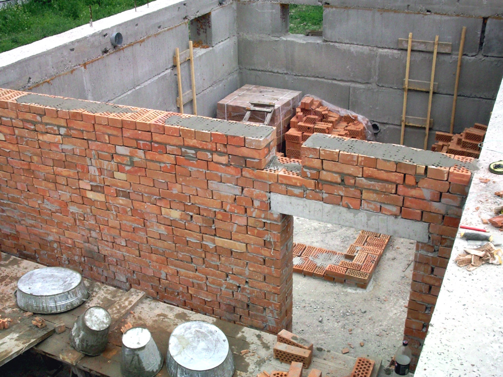

Игореха Опубліковано: 23 травня 2011 Автор Поділитись Опубліковано: 23 травня 2011 А каким образом устанавливали перемычки над дверными проемами - краном? который подавал кирпич внутрь подвала, или вручную? Спасибо. Ну эти перемычки - самые маленькие из имеющихся. Я их планировал изначально над узкими окнами пустить. А над дверными проемами запланированы перемычки чуть побольше. Но дабы не привлекать кран на этом маленьком этапе (он у нас в селе остался один и очень прошенный, цены начал лупить), то я решил сюда мелкие перемычки пустить. Вес каждой что то вроде 42 кг. Над каждым проемом по 2 штуки. В общем я смог их в одиночку донести и установить руками А на первом и втором этаже будем выгонять стены до оконных проемов и за раз монтировать все перемычки краном ;) Хотя, есть у меня на хозяйстве тельферок, но его надо из Ирпеня привезти в село Дуамю что это будет проще и дешевле, чем нанимать кран. На строительстве родительского дома тельфером поднимали и монтировали перемычки, правда не все. Тельфер поднимает спокойно до 200 кг, а вот больше уже не получается, либо очень с трудом. Поэтому я блал все перемычки шириной в 12 см и весом до 140 кг. Думаю что таки притащу тельфер из дому ;) Посилання на коментар Поділитися на інших сайтах More sharing options...

Стас Опубліковано: 27 травня 2011 Поділитись Опубліковано: 27 травня 2011 Проект после долгих мучений получился как брат Вашего. Только у меня площадь чуть поменьше и поэтому лестничный проем вышел за пределы основной стены. Да и сейсмика 8 баллов. И еще одно отличие, по которому хочу задать вопрос, пока мой дом на стадии проекта. Вы не стали делать доп. вход в цокольный этаж с улицы. Почему? (Может и мне отказаться?) Посилання на коментар Поділитися на інших сайтах More sharing options...

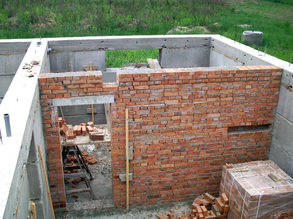

Игореха Опубліковано: 28 травня 2011 Автор Поділитись Опубліковано: 28 травня 2011 Проект после долгих мучений получился как брат Вашего. Только у меня площадь чуть поменьше и поэтому лестничный проем вышел за пределы основной стены. Да и сейсмика 8 баллов. И еще одно отличие, по которому хочу задать вопрос, пока мой дом на стадии проекта. Вы не стали делать доп. вход в цокольный этаж с улицы. Почему? (Может и мне отказаться?) Хмм... Вход в цокольный этаж, т.е. на уровне пола цокольного этажа? Ну такие входы я в принципе не признаю, если цоколь - это жилой этаж, а не просто погреб У меня был один из вымучанных проектов, в котором был второй "черный" вход в дом на уровне грунта. Вход служил как раз входом в цокольный этаж и на первый, через лестничную площадку между цоколем и первым этажем. Но тогда пришлось бы разрывать основной армопояс, чего я делать ну никак не хочу Так что при наших размерах коробок, учитывая что ваша еще чуть меньше чем моя, то заморачиваться со вторым входом - неоправданно, как по мне. Если конечно предполагается в цоколе подвал для хранения овощей и фруктов (которые, кстати надо хранить в 2х разных подвалах ;) ), то вход в цоколь логичен. Но учитывая сейсмичность Крыма, может даже и не стоит ослаблять фундамент, организацией проема в нем под дополнительный вход 1 Посилання на коментар Поділитися на інших сайтах More sharing options...
