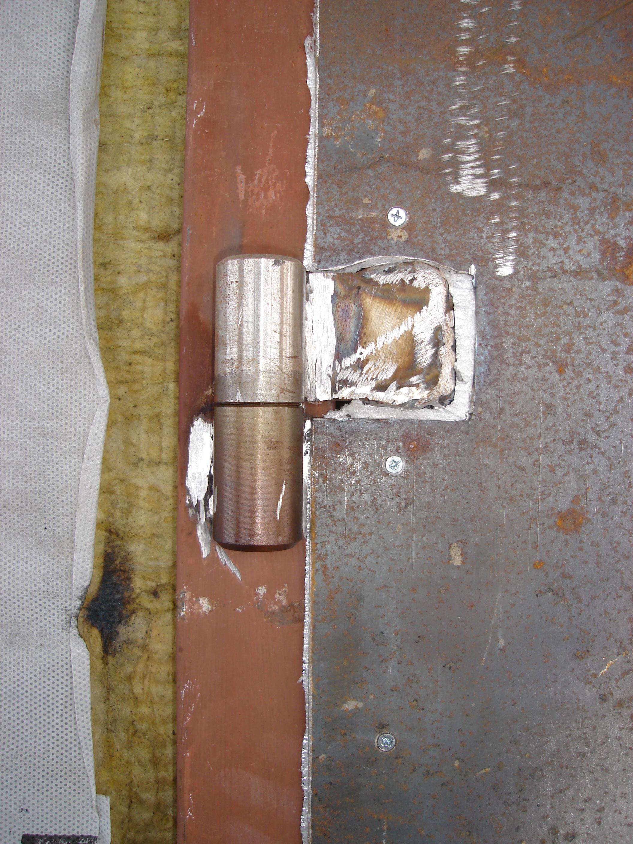

tesey Опубліковано: 31 березня 2013 Поділитись Опубліковано: 31 березня 2013 ПС Кстати, где покупали петли? Если это вопрос ко мне, то петли имел возможность за могорычзаказать на работе. Встречал такие же и в продаже в иннете (поищу сцылку) С подшипником идея хорошая. Единственное - не знаю пока чем его закрывать... Изначально думал просто в петли вставить по одному шарику от подшипника, как это делается обычно. Подшипник получается закрытый, это я дверь поднял, чтоб понятнее было, ниже фото закрытого(рабочего)положения. 1 Посилання на коментар Поділитися на інших сайтах More sharing options...

Игореха Опубліковано: 31 березня 2013 Автор Поділитись Опубліковано: 31 березня 2013 Если это вопрос ко мне, то петли имел возможность за могорычзаказать на работе. Встречал такие же и в продаже в иннете (поищу сцылку) Подшипник получается закрытый, это я дверь поднял, чтоб понятнее было, ниже фото закрытого(рабочего)положения. Хмм.. прикольно! А в продаже встречали именно такие? В смысле, с гильзовкой под подшипник? Чьорт! Я уже их хочу:D Добавлено через 1 минуту Вот навскидку нарыл по петлям с подшипниками: (ссылка устарела) www.dveri-splav.com.ua/product_info.php?products_id=198 Супер! Спасибо! А то я и не знал бы какие петли искать ПС А какой у вас диаметр петель? Посилання на коментар Поділитися на інших сайтах More sharing options...
tesey Опубліковано: 31 березня 2013 Поділитись Опубліковано: 31 березня 2013 (змінено) ПС А какой у вас диаметр петель? Вы знаете, точно не помню, приблизительно 27,28мм Ниже привел список упорных роликовых подшипников, которые можно использовать в петлях. Синим выделенные мои подшипники. 12- внутр. диаметр,26 - наружный, 9 - высота. Для себя можете брать наименьший подшипник 8100 - наружный диаметр - 24(петлю можно сделать диаметром 25-26мм) ШАРИКОВЫЕ УПОРНЫЕ ПОДШИПНИКИ СЕРИИ 81ХХ 8100 [51100] 10 24 9 0 0 8101 [51101] 12 26 9 0 0 8102 [51102] 15 28 9 0 0 Не первые мною сделанные двери, и поверьте петли на шарикоподшипнике и просто шарике - разница в эксплуатации очевидная. Имхо. Змінено 31 березня 2013 користувачем tesey подправил диаметр петли которую можно сделать 1 Посилання на коментар Поділитися на інших сайтах More sharing options...

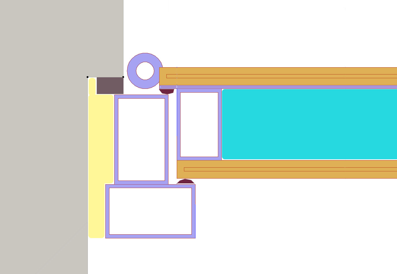

Игореха Опубліковано: 1 квітня 2013 Автор Поділитись Опубліковано: 1 квітня 2013 Дам один разрез фрагмента двери, для понимания. Как видно - ничего необычного Посилання на коментар Поділитися на інших сайтах More sharing options...

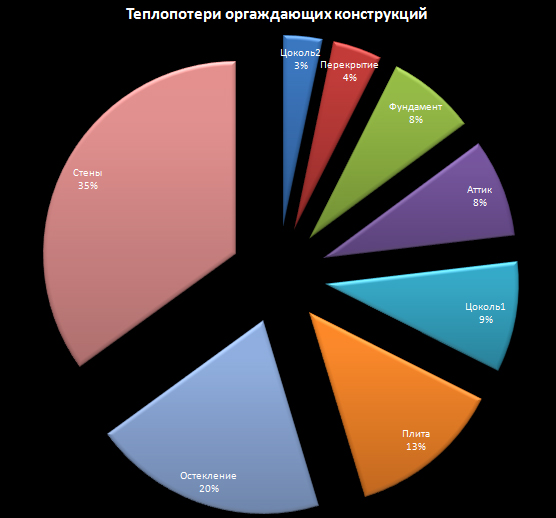

Игореха Опубліковано: 4 квітня 2013 Автор Поділитись Опубліковано: 4 квітня 2013 В Н-надцатый раз возвращаюсь к подсчету теплопотерь своего дома Что-то уж очень подозрительно теплым выходит дом, если считать теоретические теплопотери, тем более с пессимистичесуким подходом. Без учета вентиляции и инфильтрации. Получается цифра в 390Вт/С. Или почти 16 кВт при разнице температур в 40 градусов. Не так и много для такой площади. Заодно построил гистограмку, чтобы понимать что самое прожорливое Таки - стены. А следом за ними - остекление. Плита на самом деле должна быть теплее в реалоьности. Ибо находится глубоко в грунте. Посилання на коментар Поділитися на інших сайтах More sharing options...

КОРН Опубліковано: 5 квітня 2013 Поділитись Опубліковано: 5 квітня 2013 В Н-надцатый раз возвращаюсь к подсчету теплопотерь своего дома Что-то уж очень подозрительно теплым выходит дом, если считать теоретические теплопотери, тем более с пессимистичесуким подходом. Без учета вентиляции и инфильтрации. Получается цифра в 390Вт/С. Или почти 16 кВт при разнице температур в 40 градусов. Не так и много для такой площади. Заодно построил гистограмку, чтобы понимать что самое прожорливое Таки - стены. А следом за ними - остекление. Плита на самом деле должна быть теплее в реалоьности. Ибо находится глубоко в грунте. А что такое аттик? Фронтоны? И почему все тепло уходит через вертикальные поверхности, а не через верх? Это как-то странно. Крыши в диаграмме нет потому что через перекрытие (в теории) 4 %, значит и крыша не более. Или как? 1 Посилання на коментар Поділитися на інших сайтах More sharing options...

Игореха Опубліковано: 5 квітня 2013 Автор Поділитись Опубліковано: 5 квітня 2013 А что такое аттик? Фронтоны? И почему все тепло уходит через вертикальные поверхности, а не через верх? Это как-то странно. Крыши в диаграмме нет потому что через перекрытие (в теории) 4 %, значит и крыша не более. Или как? Это аттиковая стена. Ну и часть фронтона Там пирог "хитрый", и относительно слабо утепленный. Считал как отдельный элемент. Утепление будет пока по перекрытию. Крыша не учитывается. Добавлено через 1 минуту Игорь, у Вас ничего не поменялось? Завтра в 10.00? Да. Где тебя лучше забрать? Чтобы я не блукал. Посилання на коментар Поділитися на інших сайтах More sharing options...
