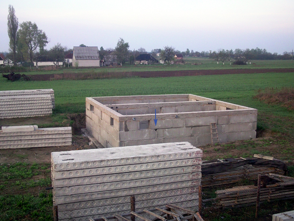

Игореха Опубліковано: 4 травня 2011 Автор Поділитись Опубліковано: 4 травня 2011 С возвращением! Как Ваш фундамент перезимовал, бассейна не было внутри? Спасибо! Все отлично! Из-за не очень сырой погоды, плита была вообще полностью сухая. Никаких видимых подвижек блоков, либо трещинок в плите и армопоясе не обнаружено. Да ну это и не удивительно. Я бы очень удивился, если бы они обнаружились:D В мае возьму еще недельку отпуска, дабы не упускать время и за месяц хочу полностью завершить работы по фундаменту (заделка швов, гидро и теплоизоляция, обратная засыпка), сложить перестенки в подвале, перекрыть плитами. И с начала июня приступать к кладке стен. Посилання на коментар Поділитися на інших сайтах More sharing options...
Игореха Опубліковано: 4 травня 2011 Автор Поділитись Опубліковано: 4 травня 2011 Еще обнаружил на выходных новоселов Там, где в блоках заложил глухую гильзу под трубу, весной поселилась якась пташка Но не воробей. Свила гнездо и высиживает кладку из 5 яиц. Но видимо мои работы ее таки сильно потревожили и вечером я обнаружил уже пустое гнездо Посилання на коментар Поділитися на інших сайтах More sharing options...

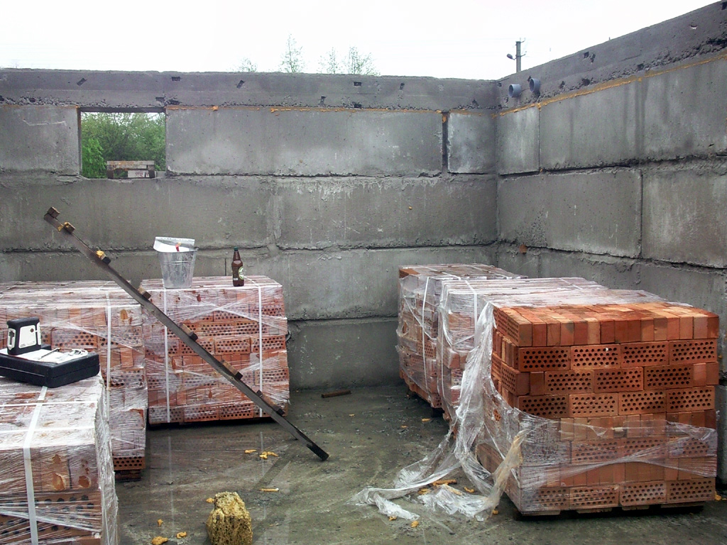

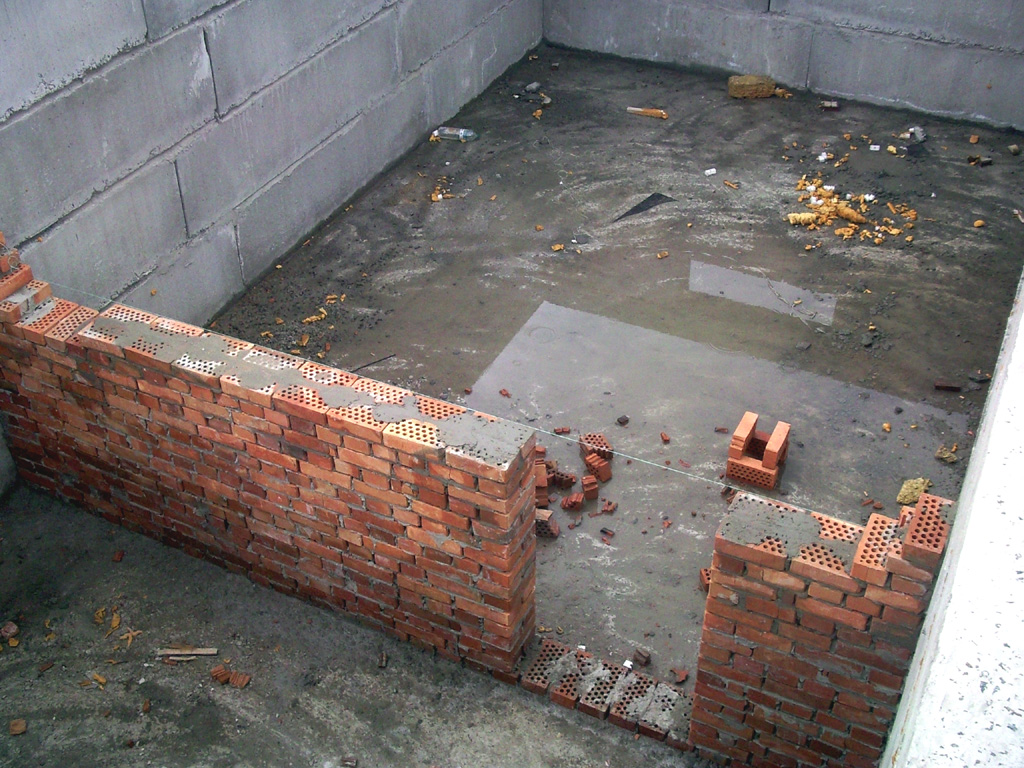

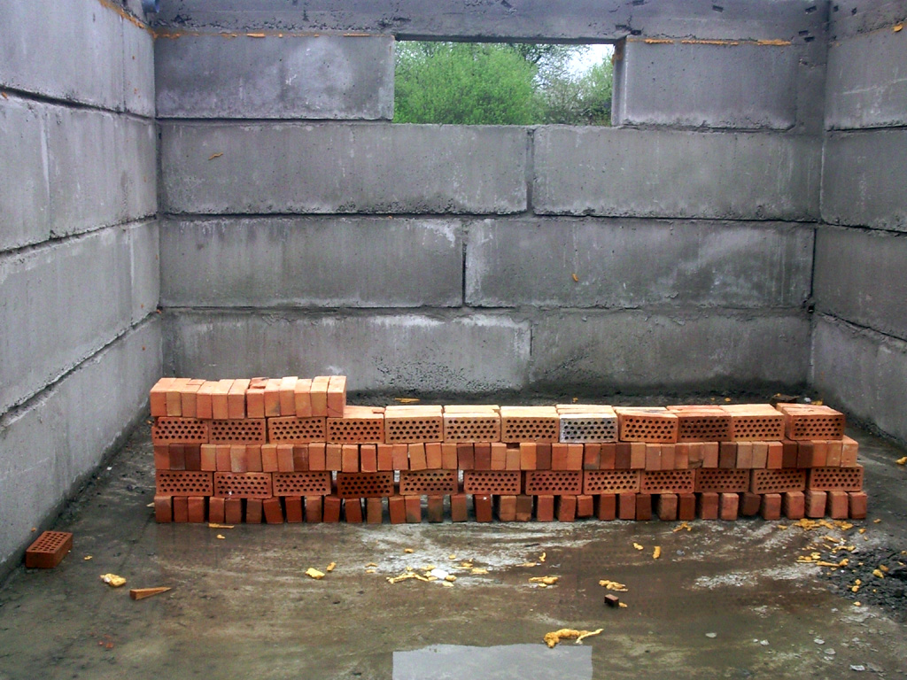

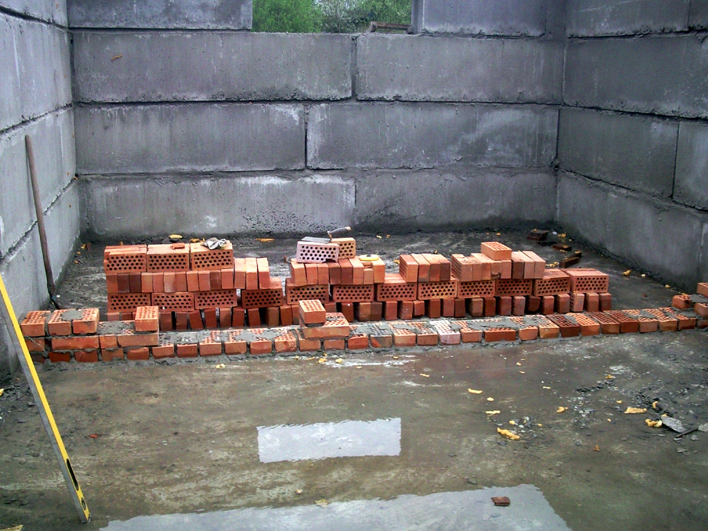

Игореха Опубліковано: 10 травня 2011 Автор Поділитись Опубліковано: 10 травня 2011 Чтобы не простаивать, завез пока 10 т. кирпича чернового М125. Крыжопольский многодырочный. Геометрия и количество боя вполне удовлетворительные. Но крепость кирпича оставляет желать лучшего, конечно.... Ну для данных целей вполне достаточно. Самый длительный (для меня) процесс - кладка. Поэтому решил сначала сложить перестенки в подвале, а потом перекрыть плитами и после этого уже доштукатурить цоколь, загидро/теплоизолировать и засыпать. Водиночку работается не так быстро как хотелось бы. Хоть раствор готовлю и в бетономешалке, но на это тоже уходит время. Потом занеси его в подвал, наноси кирпича и клади. В общем, с перекурами, в день получается пока выкладывать 300-350 кирпичин. Правда стараюсь кладку вести максимально ровно. По отвесам под шнуровку с точностью +-2мм. Так что штукатуры на меня будут не в обиде ;) Да и на штукатурку меньше раствора пойдет:D Посилання на коментар Поділитися на інших сайтах More sharing options...
3Dshnik Опубліковано: 10 травня 2011 Поділитись Опубліковано: 10 травня 2011 Чтобы не простаивать, завез пока 10 т. кирпича чернового М125. Крыжопольский многодырочный. Геометрия и количество боя вполне удовлетворительные. Но крепость кирпича оставляет желать лучшего, конечно.... Ну для данных целей вполне достаточно. Самый длительный (для меня) процесс - кладка. Поэтому решил сначала сложить перестенки в подвале, а потом перекрыть плитами и после этого уже доштукатурить цоколь, загидро/теплоизолировать и засыпать. Водиночку работается не так быстро как хотелось бы. Хоть раствор готовлю и в бетономешалке, но на это тоже уходит время. Потом занеси его в подвал, наноси кирпича и клади. В общем, с перекурами, в день получается пока выкладывать 300-350 кирпичин. Правда стараюсь кладку вести максимально ровно. По отвесам под шнуровку с точностью +-2мм. Так что штукатуры на меня будут не в обиде ;) Да и на штукатурку меньше раствора пойдет:D Ого! Респект! Я когда кладку делал, ещё в прошлом доме(счас в квартире живу), то скорость была на порядок меньше...:D:rolleyes: Но тогда мне было 15... Сейчас думаю скорость будет по-выше, но не на порядок эт уж точно... Через год-полтора буду перепроверять себя... Читаю, и восхищаюсь вами, самому тянуть дом - это ооооочень сложно, но глядя на ваши результаты - представляю вас, как этакого богатыря!:D Удачи вам и сил! Слежу за темой дальше. Посилання на коментар Поділитися на інших сайтах More sharing options...
Игореха Опубліковано: 10 травня 2011 Автор Поділитись Опубліковано: 10 травня 2011 Ого! Респект! Я когда кладку делал, ещё в прошлом доме(счас в квартире живу), то скорость была на порядок меньше... Но тогда мне было 15... Сейчас думаю скорость будет по-выше, но не на порядок эт уж точно... Через год-полтора буду перепроверять себя... Читаю, и восхищаюсь вами, самому тянуть дом - это ооооочень сложно, но глядя на ваши результаты - представляю вас, как этакого богатыря!:D Удачи вам и сил! Слежу за темой дальше. Спасибо за хорошие слова! Хотя, правда, совсем не богатырь ))) Просто, когда работаешь для себя, то понимаешь и осознаешь, что результат зависит только от себя самого. И на каждом перекуре (я уже давно не тешу надежд бросить эту пагубную привычку):D , знаешь, что пока ты куришь, то никто за тебя не работает Хотя, уверен, что и у вас скорость при желании будет не меньше (теперь) ;) Свою последнюю кладку, я делал лет 10-12 назад, когда еще достраивали дом родителей моих родителей. Опыт проб и ошибок... Сейчас я уже абсолютно уверен, что кладу кирпич гораздо лучше, чем тогда. Помню свой первый перестенок... очень старался, но "тямы не було":D и помню каким он вышел несколько корявым. Зато теперь точно знаю как делать не надо. Единственное - хочется побыстрее. Но не выходит, потому как черновую кладку делаю как фасадную, во всяком случае стараюсь, и иногда, в конце дня мысленно завидую мужикам, которые за смену выдают по 1500 черновой. Но помня как "работяги" сложили нам внутренние перестенки на втором родительском доме, на которые пошел слой штукатурки от 1 см до 6 см...... про себя матерюсь и пытаюсь придерживаться своего лозунга "Делай всё как можно ровнее, криво - оно само получится" ;) И удачи вам в ваших начинаниях! 1 Посилання на коментар Поділитися на інших сайтах More sharing options...
