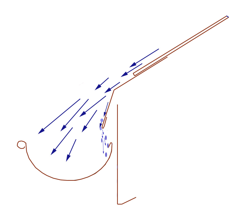

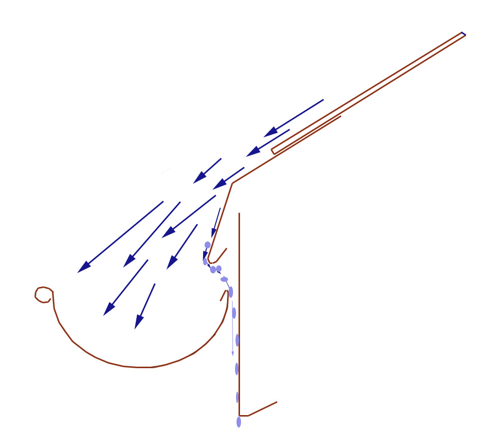

Вот только водосточку надо чуть доработать. Вернее - капельники.
Вода, которая идет с кровли на капельник, частично огибает нижний загиб капельника и частично прокапывает между рынвой и лобовой планкой. Слишком сильно выводить капельник вперед я не хотел. Думаю, что надо сплющить нижний изгиб капельника, чтобы капли воды отрывались от него раньше и попадали в рынву.

Чтобы долго не рассказывать, какие траблы есть с водостоком - проще нарисовать :)
Вот, как есть сейчас. Собственно проблема видна.
Ну и как я хочу устранить эту проблему :) Надеюсь что это сработает.

а просто выгнуть вперед капельник?
