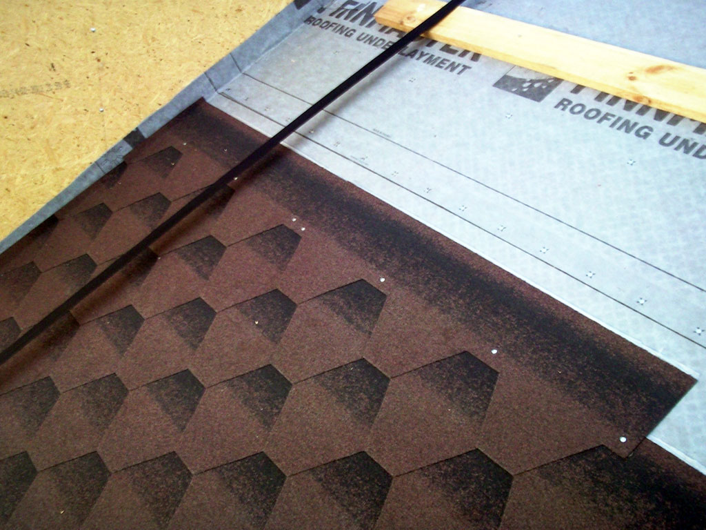

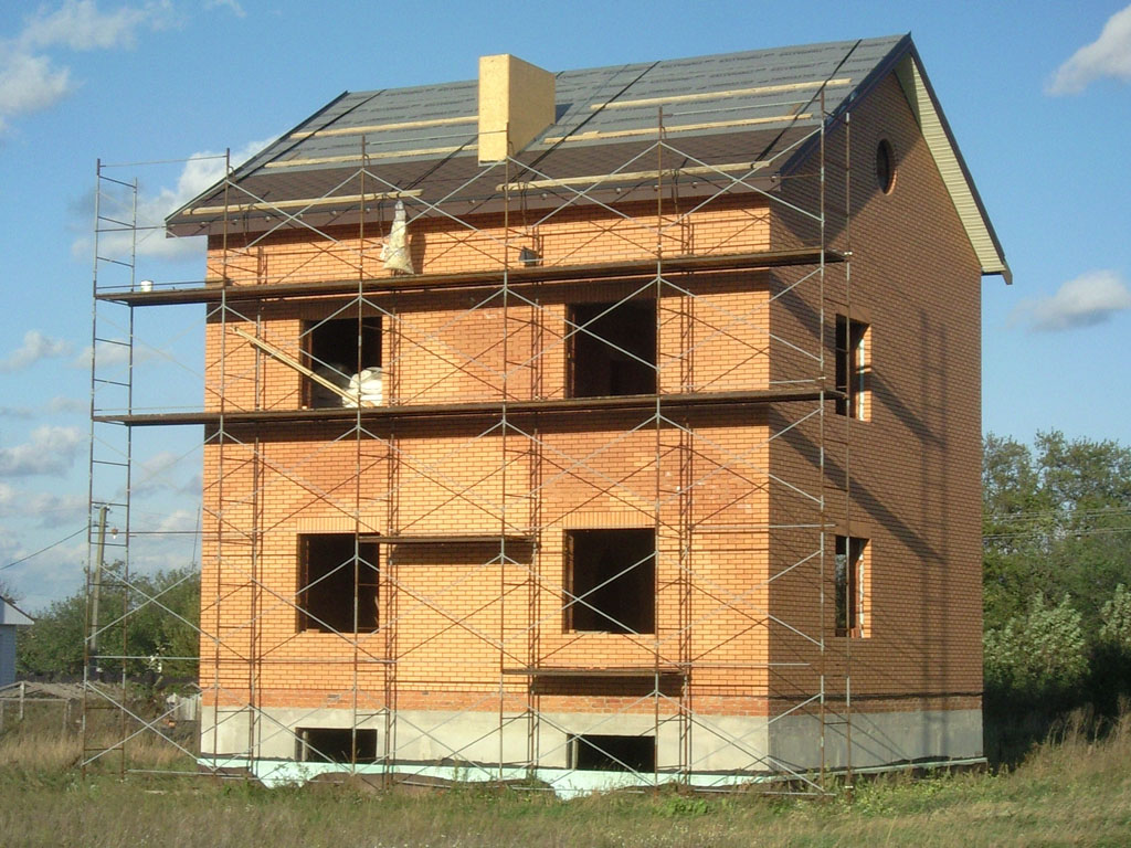

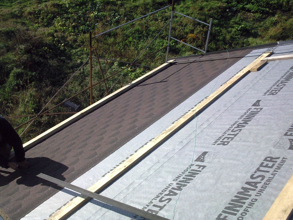

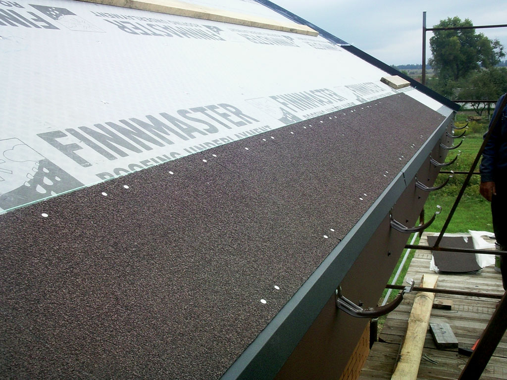

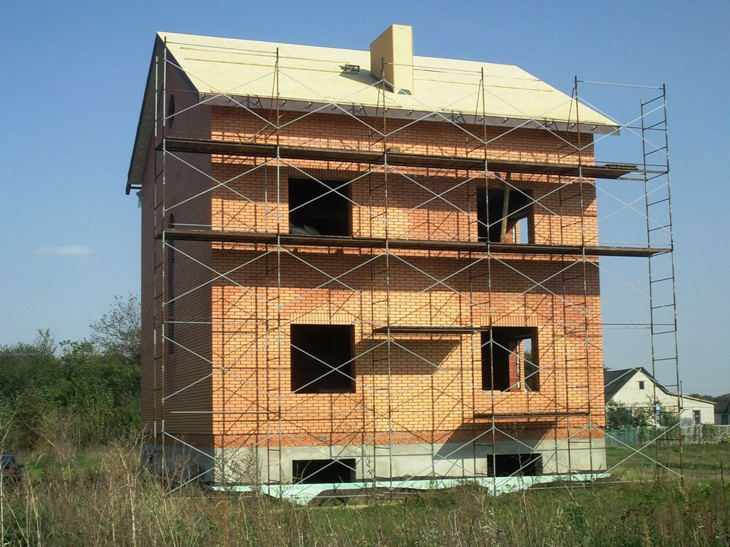

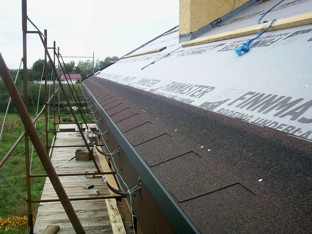

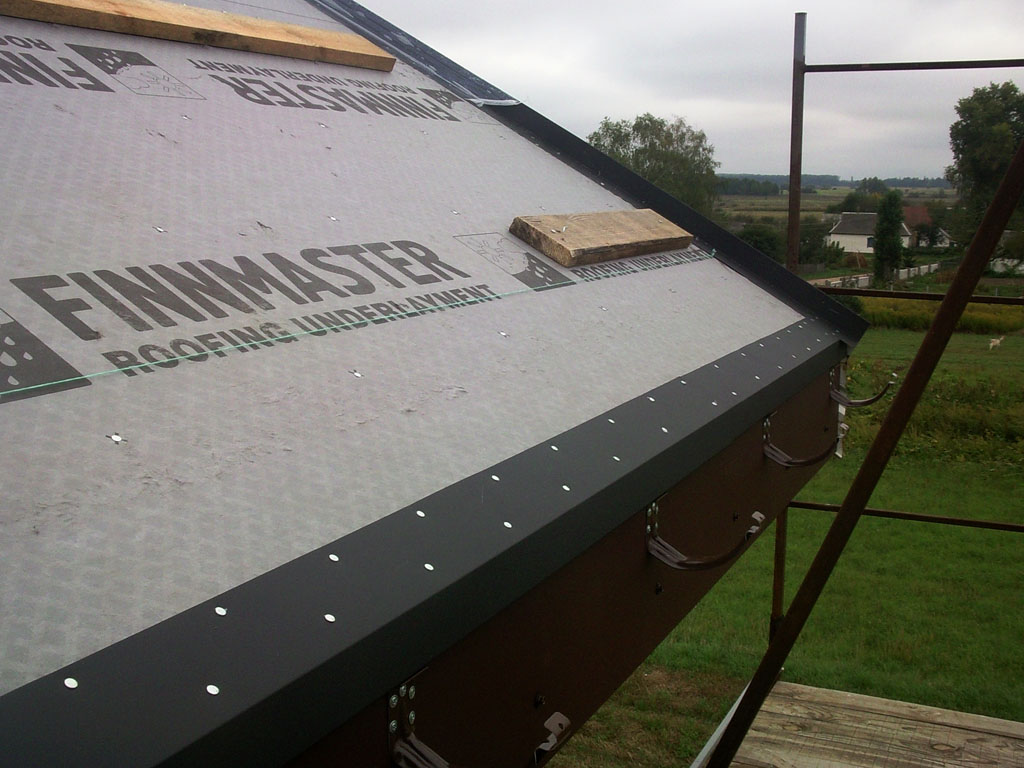

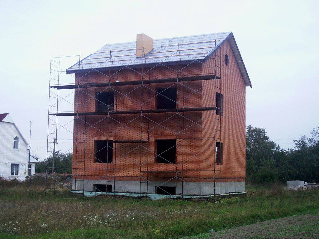

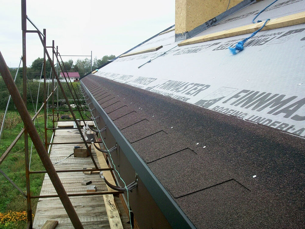

Игореха Опубліковано: 22 вересня 2012 Автор Поділитись Опубліковано: 22 вересня 2012 Дело потихоньку двигается. Наконец-то пошли гонты! Как долго я ждал этого момента. Могу сказать, что не смотря на сложность всех техпроцессов, самым сложным в кровельном пироге явился монтаж подкладочного ковра, а самым приятным и наверное относительно легким - монтаж самой битумки Финмастер - очень хороший материал. Но вот в монтаже он не очень удобен и доставляет много трудностей при укладке. Основная проблема - уложить его без морщин и волн. 8 Посилання на коментар Поділитися на інших сайтах More sharing options...

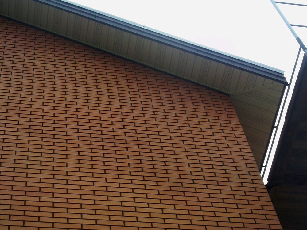

Ceazar Опубліковано: 23 вересня 2012 Поділитись Опубліковано: 23 вересня 2012 Придраться не к чему.Красиво, качественно... Уже становится более чем понятно, каков будет окончательный вид дома. 1 Посилання на коментар Поділитися на інших сайтах More sharing options...
Игореха Опубліковано: 23 вересня 2012 Автор Поділитись Опубліковано: 23 вересня 2012 Придраться не к чему.Красиво, качественно... Уже становится более чем понятно, каков будет окончательный вид дома. Спасибо! Но некоторые нежданчики имеются Самый верхний клаптик ковра надо будет перебить в 2х местах, ибо топорщится. Этого просто на фотках не видно. Надо будет взять монтажный фен и прогреть передние кромки некоторых гонтов. В упаковках, после хранения и транспортировки, крайние гонты пачки по краям немного заворачиваются. А упаковка обжата пленеочным пакетом по самые помидоры. А солнышко сейчас ужен не то, да и вчера было всего +15. Сами гонты уже очень вяленько расправляются. Ну и самое противное - первый день решил не миксовать гонты из нескольких пачек. Хотел посмотреть на сколько однородная посыпка. 3 пачки уложил - все идеально по цвету. Четвертую пачку открыл - начало было таким же. А вот после 5 гонтов вдруг как-то резко посветлел оттенок. И это в одной-то пачке. В общем я немного озадачился, сегодня буду миксовать из 5-6 пачек. Точность нарезки гонтов вполне удовлетворительная. Разбежность по высоте - до 1,5мм и то в редких исключениях. По длине вроде тоже не сильно отличается. Во всяком случае, ряды сходятся до 5мм на 11 метрах. Стартовую плитку укладывал по шнуру. Потом 6 рядов просто по гонтам ровнял. Перед 7м рядом кинул контрольный шнур. Отклонение по высоте укладки составило порядка 2мм. 5 Посилання на коментар Поділитися на інших сайтах More sharing options...

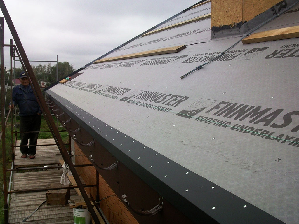

Игореха Опубліковано: 23 вересня 2012 Автор Поділитись Опубліковано: 23 вересня 2012 Так значит - битумка?? Тебе видней. PS Вижу тебя и седину отца. Третьи руки появились? Так она у меня в проекте изначально была Выбор осознанный. Третьи руки - это заезжал в гости одноклубник из Запорожья. Он и тут появляется периодически. Костик сделал исторические кадры, можно сказать. Ибо за 3 строительных сезона, это первые фотографии строительного пороцесса, на которых есть моя физиономия:D И сам процесс. Посилання на коментар Поділитися на інших сайтах More sharing options...

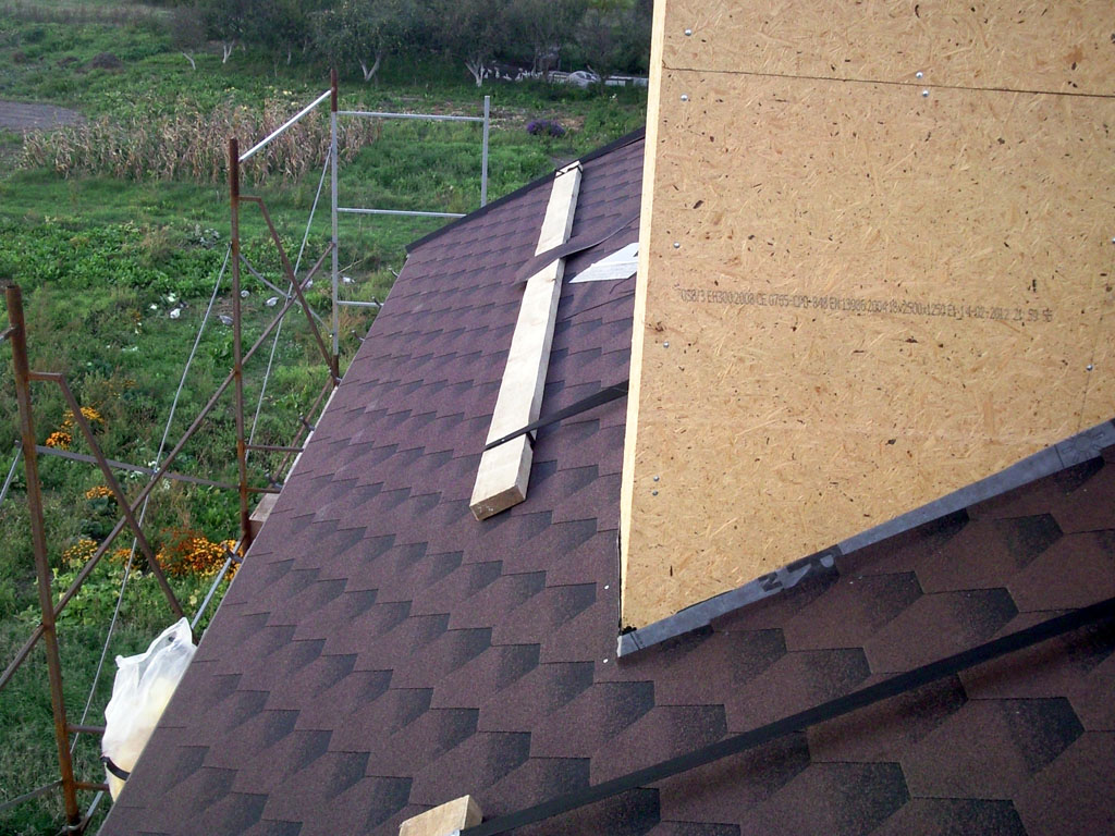

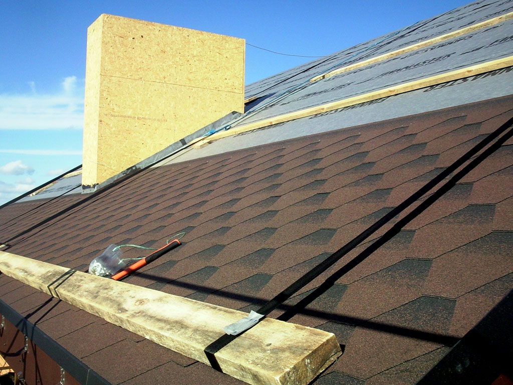

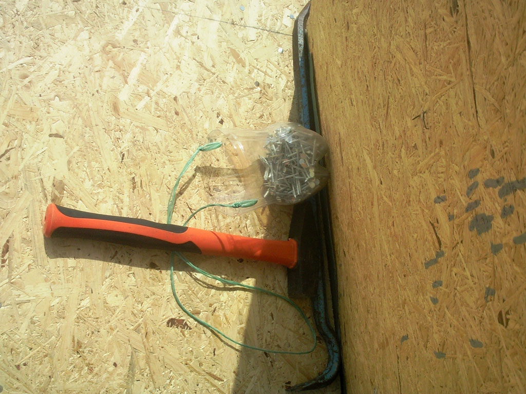

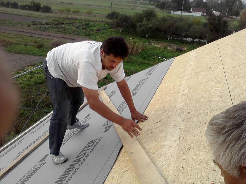

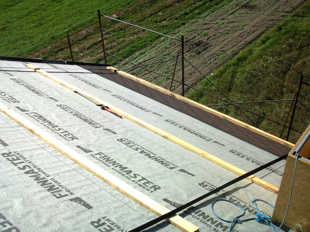

Игореха Опубліковано: 23 вересня 2012 Автор Поділитись Опубліковано: 23 вересня 2012 Сегодня стало работать немного труднее. Ибо первые ряды я монтировал с лесов, а теперь, выше, приходится работать на скате. Работа осложняется тем, что с уложенной битумкой надо обращаться очень нежно. И доски опорные уже к кровле не прибъешь. Поэтому взял 2 доски 50ки и подвесил их на плоских стропах. Стропы выдерживают на разрыв 1400кг. Есть у них только один минус. Они немного тянутся под нагрузкой и доски немного елозят по битумке. Мои опасения по поводу отличия оттенка были напрасны Я в принципе так и предполагал, но решил дождаться утра, чтобы подтвердить или опровергнуть сови мысли. Разность оттенка в конце дня на последней пачке, была вызвана тем, что уже уложенная битумка на солнце чуть просохла в конце дня (уменьшилась влажность гранул), а те последние гонты которые были в стопке и я их укладывал уже после захода солнца, несколько отличались по температуре и влажности от уже смонтированных. Утром все гонты выглядели идентично и я вздохнул с облегчением 4 Посилання на коментар Поділитися на інших сайтах More sharing options...

VW2010 Опубліковано: 23 вересня 2012 Поділитись Опубліковано: 23 вересня 2012 Сегодня стало работать немного труднее. Ибо первые ряды я монтировал с лесов, а теперь, выше, приходится работать на скате. Работа осложняется тем, что с уложенной битумкой надо обращаться очень нежно. И доски опорные уже к кровле не прибъешь. Поэтому взял 2 доски 50ки и подвесил их на плоских стропах. Стропы выдерживают на разрыв 1400кг. Есть у них только один минус. Они немного тянутся под нагрузкой и доски немного елозят по битумке. Когда у меня стелили битумку, крыышники передвигались по брускам 5 на 15 или 5 на 10. Брали прямой подвес для профиля, отламывали половину, ту где много отверстий и крепили его, саморезами, одной стороной к бруску а другой к плите OSB, под лепесток черепицы 1 Посилання на коментар Поділитися на інших сайтах More sharing options...
Игореха Опубліковано: 23 вересня 2012 Автор Поділитись Опубліковано: 23 вересня 2012 Когда у меня стелили битумку, крыышники передвигались по брускам 5 на 15 или 5 на 10. Брали прямой подвес для профиля, отламывали половину, ту где много отверстий и крепили его, саморезами, одной стороной к бруску а другой к плите OSB, под лепесток черепицы Спасибо Я с этим вариантом тоже знаком. Теоретически. Но в этом варианте меня смущает то, что некоторые гонты не прижаты, и под ними крепеж. Боюсь, что пока я буду неоднократно перемещаться по этим досточкам, я не один раз наступлю на неприжатый гонт, и как минимум покоцаю гонт, а в конечном итоге изотру его или прорву. И его придется менять. А менять отдельновзятый гонт - еще то удовольствие Именно поэтому я отказался от этого варианта. Я конечно стараюсь работать очень аккуратно, но предвижу еще бОльшие неудобства, если буду постоянно озираться на висящие гонты Посилання на коментар Поділитися на інших сайтах More sharing options...

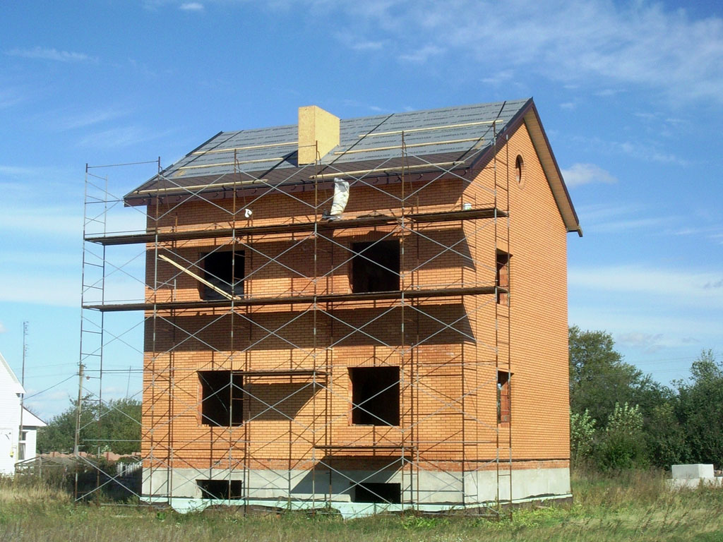

Крышник Опубліковано: 23 вересня 2012 Поділитись Опубліковано: 23 вересня 2012 Четвертую пачку открыл - начало было таким же. А вот после 5 гонтов вдруг как-то резко посветлел оттенок. И это в одной-то пачке. В общем я немного озадачился, сегодня буду миксовать из 5-6 пачек. Точность нарезки гонтов вполне удовлетворительная. Разбежность по высоте - до 1,5мм и то в редких исключениях. По длине вроде тоже не сильно отличается. Во всяком случае, ряды сходятся до 5мм на 11 метрах. Стартовую плитку укладывал по шнуру. Потом 6 рядов просто по гонтам ровнял. Перед 7м рядом кинул контрольный шнур. Отклонение по высоте укладки составило порядка 2мм. Теперь ты стал "свидетелем покращЭння Иеговы идеального качества финской битумки!!!! Спасибо! На самом деле - это скорее философская категория. Все что делается своими руками, особенно то, что делается впервые - не так просто. Но С другой стороны, то что человеку под силу сделать своими руками - вовсе не трудно. Для меня трудно то, что я в принципе не в силах сделать. Например, мне трудно поднять штангу весом 200 кг без вспомогательных приспособлений:D Я уже писал чуть раньше. Главное - чтобы совпадали возможности, силы, желание и время и душевное равновесие. И это самое важное!!!!!!!!!!!!!!!!!!!!!!!!!!!!!! Именно поэтому я принимаю посильное участие в делах некоторых людей.. Именно по этому,не понимаю,почему мужики пытаются за деньги купить этот кайф...ведь получают "тручю"(исп.) Немного поэзии,но хоть и писать стихи не умею,но будем считать это рифмой(сори,но стихи мужские,посвящены тем,кто забил свой гвоздь) ...лёжа в пледе на диване,в тепле,под барабан дождя, чувствуя уют запаха парфюма любимой рядом и котлет на плите, особый оргазм ощущаешь,что дом этот построил ты,....бл..дь...,лично ты!! Т.с. стих по мотивам собственных чувств,человека забившего свой гвоздь... П.С.Ещё стихи,без намёков,просто ипонские,типа танки ;) "в осенний дождь особым теплом греет скотч, а некоторых коньяк..." П.П.С...скотч с меня,и даже без обсуждений 2 Посилання на коментар Поділитися на інших сайтах More sharing options...

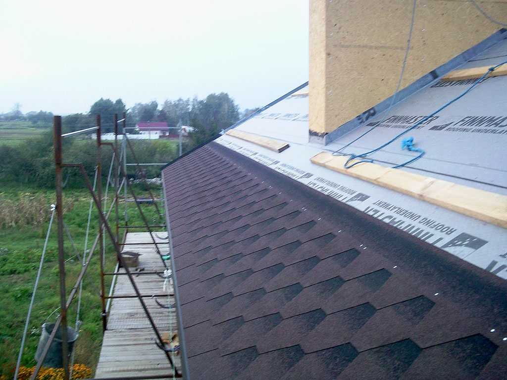

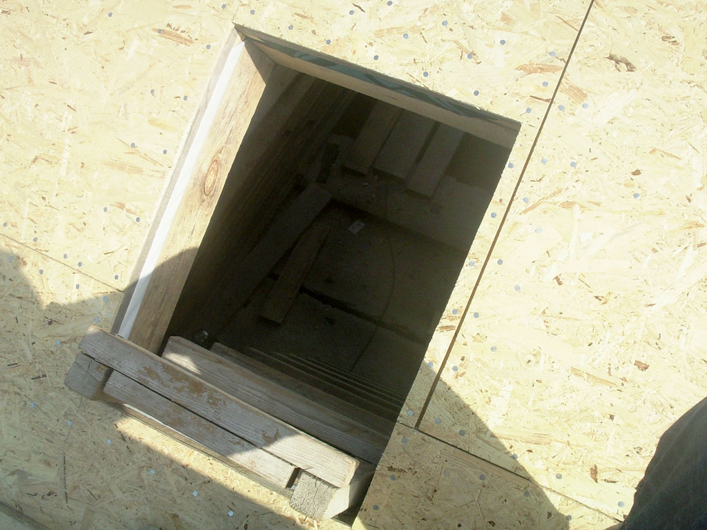

Игореха Опубліковано: 1 жовтня 2012 Автор Поділитись Опубліковано: 1 жовтня 2012 За выходные удалось сделать совсем немного. В субботу смонтировали БЧ до верха дымаря, и начали монтировать фартук вокруг проходки. Но к вечеру еще привезли 2,5 куба дерева, и пришлось его переносить к окну подвала. Стемнело. А в воскресенье дождь полдня не давал работать нормально. Но таки полностью обошли дымоход ендовным ковром. Подняли пару рядов выше дымохода. Пока шел дождь, переложили дерево на сушку в подвал и нарезали ППЭ на ленты для контррейки на второй скат. Фартук вокруг дымаря реально занимает очень много времени. Почти полдня это дело заняло. Сам по себе ендовный ковер очень толстый и тяжелый. Выкройки, которые нарисованы в инструкции к БЧ, и в инете (для того же Катепала и прочих БЧ), можно сказать - гонево. :D К реальным выкройкам они не имеют почти никакого отношения ;) Все выкройки в инструкциях расчитаны на дымарь, который проходит вертикально через ГОРИЗОНТАЛЬНУЮ кровлю:D Поэтому пришлось рисовать выкройку самостоятельно под реальный дымарь с углом кровли в 30 градусов. Ну и даже при существующих выкройках, места перегиба ендовного ковра показаны так, как будто дело имеем не с толстенным жестким ковром, а с тонюсеньким эластичным материалом:D Плюс ко всему день был холодным и пришлось часа полтора разогревать ковер по месту феном, чтобы приклеить его к БЧ и к дымарю. На дымарь клеить легче - там плоскость. А вот по битумке его надо было наклеить на рельефную поверхность - еще тот секс Но таки перекрестные стыки на углах дымаря в месте стыковки с кровлей надо будет дополнительно заделать герметиком. Ибо, как не старайся, там все равно не получается сплошное изолированное покрытие - ну не растягивается ендовный ковер, хоть ты тресни:D Поэтому остаются маленькие щелочки в самом углу в месте стыковки трех плоскостей. Я их изначально попытался заделать мастикой, но это не панацея. Хотя протечек быть не должно, ибо ниже ендовного ковра, на углах обеспечено плотное примыкание СДМ и подкладочного ковра, и организован более-менее нормальный сток влаги в район свеса. Посилання на коментар Поділитися на інших сайтах More sharing options...
