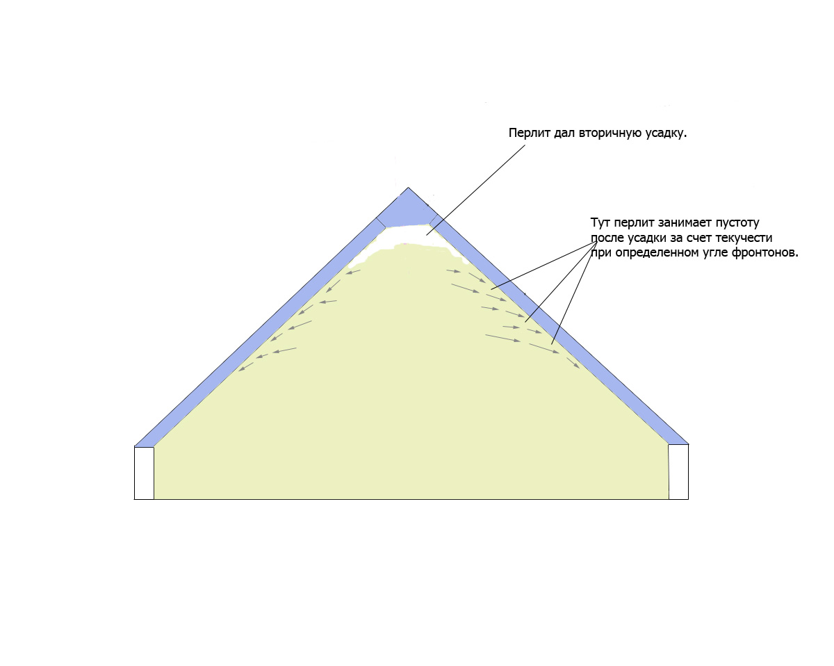

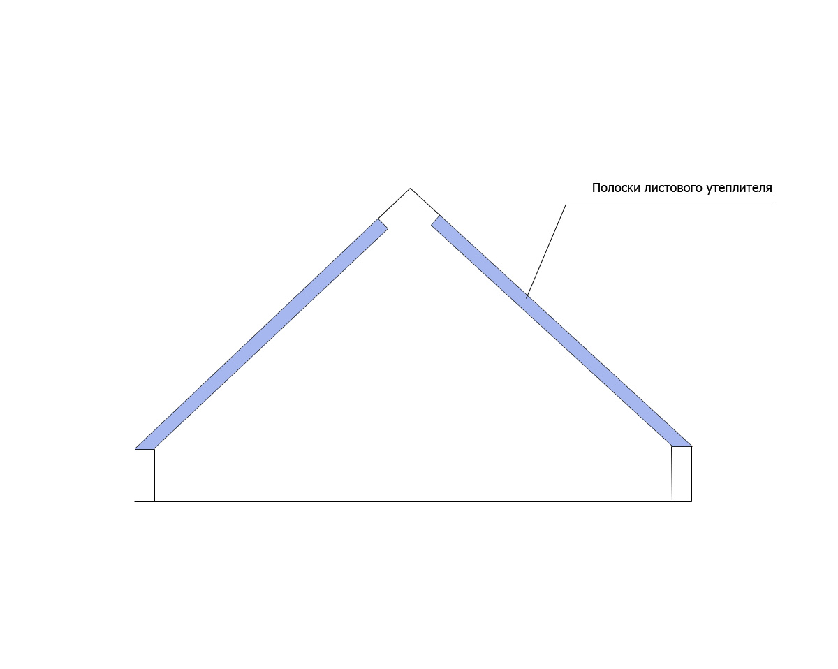

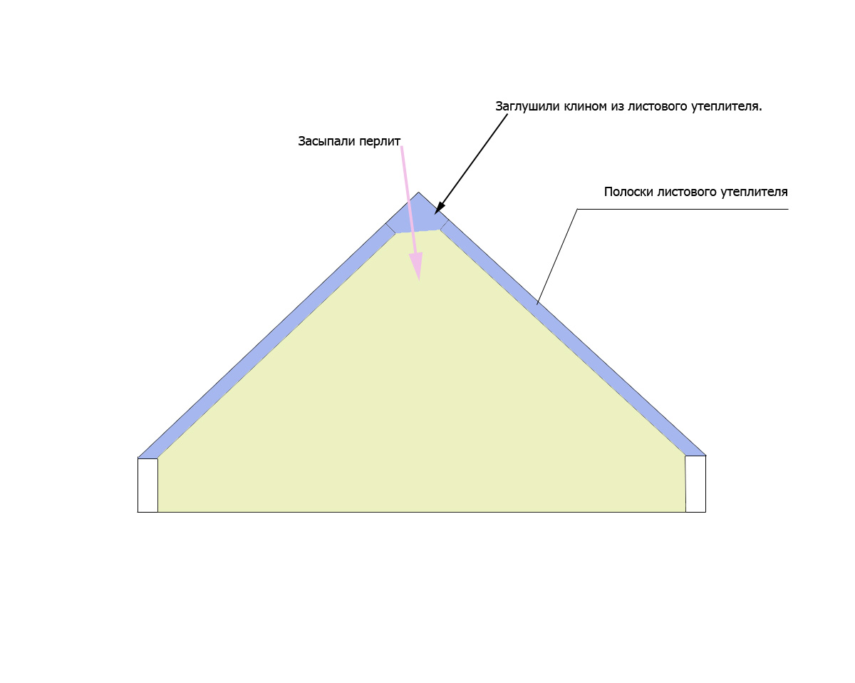

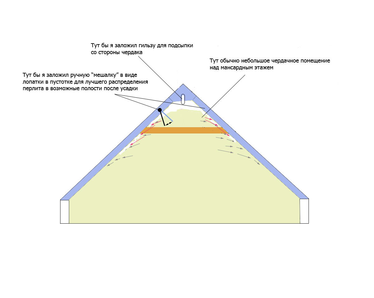

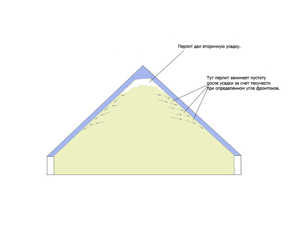

Игореха Опубліковано: 1 березня 2012 Автор Поділитись Опубліковано: 1 березня 2012 (змінено) самое непонятное для меня фронтоны как засыпать Кстати с фронтонами проблем нету для именно "засыпать". А вот с подсыпкой уже вопрос. Технология не моя, кто-то из форумчан это реализовал и фотки выкладывал, но я уже не помню кто именно. По верху фронтона в воздушку плотно закладывается плитный (маты) утеплитель, нарезанный полосками. И по мере закладывания торца фронтона досыпается перлит. В конечном итоге засыпается под коньком и заглушается полоской утеплителя. За счет хорошей текучести перлита он спокойно занимает свободное пространство под утеплителем (такой себе обратный клин). По мере засыпки надо хорошо уплотнять, чтобы была минимальна вторичная усадка. Когда перлит даст вторичную усадку, то он займет пространство в образовавшейся пустоте под утеплителем ниже конька. Т.е. самое "больное" место остается сам конек. Ну и угол кровли (фронтона имеет значение. Думаю что этот угол должен быть не менее 35 градусов, для "растекания" перлита по полостям после засыпки и вторичной усадки. Не уплотненный перлит при первой засыпке спокойно заполнит пустоты фронтона даже при угле кровли в 15-20 градусов. А вот уже несколько уплотненный перлит, когда начнет давать вторичную усадку не "польется" в полость под обратный клин в 15-20 градусов. При угле кровли в 35 градусов и более основной задачей остается - как досыпать перлит под сам конек. Изобразил на рисунке, как бы делал я Змінено 1 березня 2012 користувачем Игореха 2 Посилання на коментар Поділитися на інших сайтах More sharing options...
lim Опубліковано: 1 березня 2012 Поділитись Опубліковано: 1 березня 2012 При угле кровли в 35 градусов и более основной задачей остается - как досыпать перлит под сам конек. так ведь под сам конек досыпать ненадо покрайней мере у меня, там будет неутепленный маленький треугольник я боюсь как бы перлит из-за своей текучести невытек из под полосок утеплителя угол будет около 35 градусов надеюсь все получиться и в этом году будем строиться и пробовать но тут против перлита у меня есть противники, говорят мы не знаем что это за фигня - значит оно плохое где бы взять побольше отзывов перезимовавших для убеждения жены в правильности нашего пути Посилання на коментар Поділитися на інших сайтах More sharing options...
Игореха Опубліковано: 1 березня 2012 Автор Поділитись Опубліковано: 1 березня 2012 так ведь под сам конек досыпать ненадо покрайней мере у меня, там будет неутепленный маленький треугольник я боюсь как бы перлит из-за своей текучести невытек из под полосок утеплителя угол будет около 35 градусов Перлит может дать ощутимую усадку в коньке. ;) Даже если перлит даст 10% окончательной усадки по всему объему, то вот тот треугольник образовавшейся пустоты под коньком будет очень внушительным Прикиньте сами площадь фронтона и отнимите 10% и увидите какой треугольник у вас освободиться под коньком У меня же не вытекает из оконных проемов ;) Я вставлял полоски из ЭППС, которые садил на пену в проемы. Что и вам рекомендую делать ;) Добавлено через 10 минут где бы взять побольше отзывов перезимовавших для убеждения жены в правильности нашего пути Спросите хотя бы у БразерСэма как он себя чуйствует с перлитной засыпкой ;) У него тоже перлит в стенах Посилання на коментар Поділитися на інших сайтах More sharing options...
lim Опубліковано: 1 березня 2012 Поділитись Опубліковано: 1 березня 2012 Перлит может дать ощутимую усадку в коньке. ;) Даже если перлит даст 10% окончательной усадки по всему объему, то вот тот треугольник образовавшейся пустоты под коньком будет очень внушительным да именно тот рисунок в коньке даст усадку, всё равномерно опуститься и там будет возможность досыпать я там вообще внутренню стену делать выше перекрытия миничердака не планирую ведь его утеплять ненадо Посилання на коментар Поділитися на інших сайтах More sharing options...
Игореха Опубліковано: 1 березня 2012 Автор Поділитись Опубліковано: 1 березня 2012 да именно тот рисунок в коньке даст усадку, всё равномерно опуститься и там будет возможность досыпать я там вообще внутренню стену делать выше перекрытия миничердака не планирую ведь его утеплять ненадо Вы уже решили на что у вас коньковый прогон опираться будет, если он у вас будет конечно? ;) Я бы все же больше думал не по поводу фронтонов. а по поводу подсыпки в стену под свесами ;) Если у вас планируется мансарда на всю ширину, то надо что-то придумывать... Посилання на коментар Поділитися на інших сайтах More sharing options...
