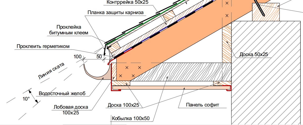

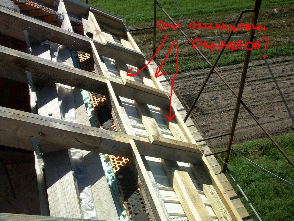

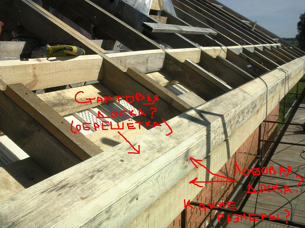

MoshimoroV Опубліковано: 12 січня 2015 Поділитись Опубліковано: 12 січня 2015 Дык позвонил бы - подбросил по пути ;) Игорь, спасибо, но я уже привык пешком Возник к тебе вопрос о твоей лобовой доски. Каких она размеров? Так же, твоя подшивка, которую ты прибивал к кобылкам, она таких же размеров, как и лобовая доска? Посилання на коментар Поділитися на інших сайтах More sharing options...
Игореха Опубліковано: 12 січня 2015 Автор Поділитись Опубліковано: 12 січня 2015 Игорь, спасибо, но я уже привык пешком Возник к тебе вопрос о твоей лобовой доски. Каких она размеров? Так же, твоя подшивка, которую ты прибивал к кобылкам, она таких же размеров, как и лобовая доска? По толщине досок, у меня все собрано на 30-ке. Лобовую, если будут торцевые крюки для рынвы, меньше делать и не нужно. Подшивка - это ты про первую доску обрешетки? Аналогично, но там можно и тоньше - дюймовку. Хотя все зависит от расчетов (шаг стропил, шаг обрешетки, нагрузка). Но тебе-то она не нужна, в том виде как у меня. ;) У тебя же будет МЧ. Там немного другой "пирог". Ты про это спрашивал? А ширина лобовой подгонялась по месту. Я там еще и под углом вдоль распускал )))) 1 Посилання на коментар Поділитися на інших сайтах More sharing options...

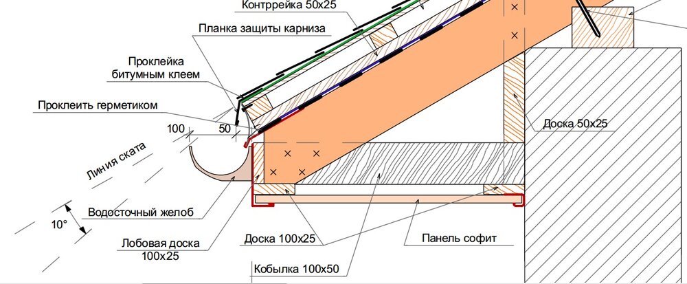

MoshimoroV Опубліковано: 13 січня 2015 Поділитись Опубліковано: 13 січня 2015 Подшивка - это ты про первую доску обрешетки? Это я про те доски, которые прибиваются под кобылки (на второй картинке в предыдущем посту указал на них стрелочками). Но тебе-то она не нужна, в том виде как у меня. ;) У тебя же будет МЧ. Там немного другой "пирог". Что-то я запутался Я думал, что так же, как и у тебя, только у тебя не МЧ. У меня должен быть такой "пирог", как на картинке? Ты про это спрашивал? Просто я уже продвигаюсь к консолям и хочу их смоделировать в СкетчАп, чтобы точно знать, где мне их ставить. Для этого мне нужно знать, где будет находиться первая (стартовая) обрешётка, чтобы спроектировать следующие. Я правильно понимаю, что эти консоли будут находиться ровно посередине, под обрешёткой? Посилання на коментар Поділитися на інших сайтах More sharing options...
Игореха Опубліковано: 13 січня 2015 Автор Поділитись Опубліковано: 13 січня 2015 Это я про те доски, которые прибиваются под кобылки (на второй картинке в предыдущем посту указал на них стрелочками). Ну да, тоже 30-ка, но там можно и меньше. Нагрузка только ветровая Добавлено через 8 минут Что-то я запутался Я думал, что так же, как и у тебя, только у тебя не МЧ. У меня должен быть такой "пирог", как на картинке? На картинке как раз мой пирог под БЧ. У тебя примерно тоже самое, но отличие в устройстве обрешетки. ПС При детальном рассмотрении, схема для БЧ как бы правильная, но корявая, в плане организации вентзазора, сечения обрешетки и контррейки. Так что "в среднем", получился пирог под БЧ, с претензией на МЧ )))) Вот тут хотя бы. xn--80aebh1ahbur7m.com.ua/%D0%B2%D1%81%D0%B5-%D0%BE-%D0%BA%D1%80%D0%BE%D0%B2%D0%BB%D0%B5/%D0%BA%D0%BE%D0%BD%D1%81%D1%82%D1%80%D1%83%D0%BA%D1%86%D0%B8%D1%8F-%D0%BA%D1%80%D0%BE%D0%B2%D0%B5%D0%BB%D1%8C%D0%BD%D0%BE%D0%B3%D0%BE-%D0%BF%D0%B8%D1%80%D0%BE%D0%B3%D0%B0/ Стартовый брус обрешетки обычно выше профилем, и чуть иначе монтируется. В общем, гугли именно "пироги для МЧ". Добавлено через 1 минуту Просто я уже продвигаюсь к консолям и хочу их смоделировать в СкетчАп, чтобы точно знать, где мне их ставить. Для этого мне нужно знать, где будет находиться первая (стартовая) обрешётка, чтобы спроектировать следующие. Я правильно понимаю, что эти консоли будут находиться ровно посередине, под обрешёткой? Тут, я уже не совсем понял :D Надо встретиться с листочком и ручкой. Иначе, на пальцах, мы тут долго будет объясняться. )) 1 Посилання на коментар Поділитися на інших сайтах More sharing options...
