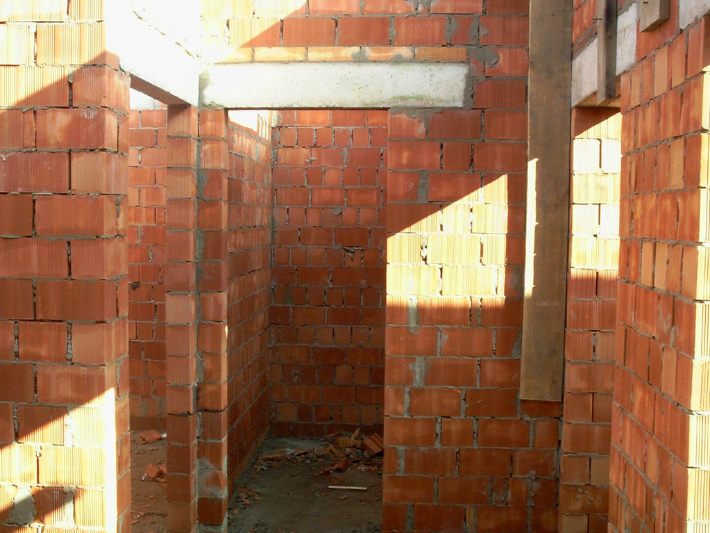

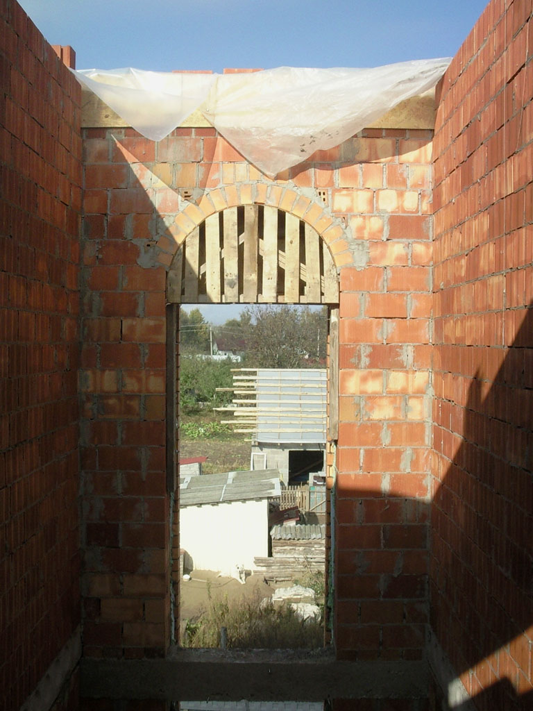

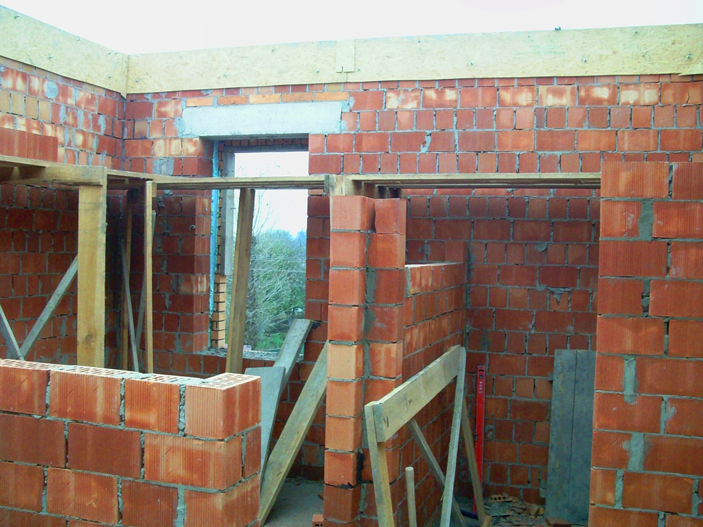

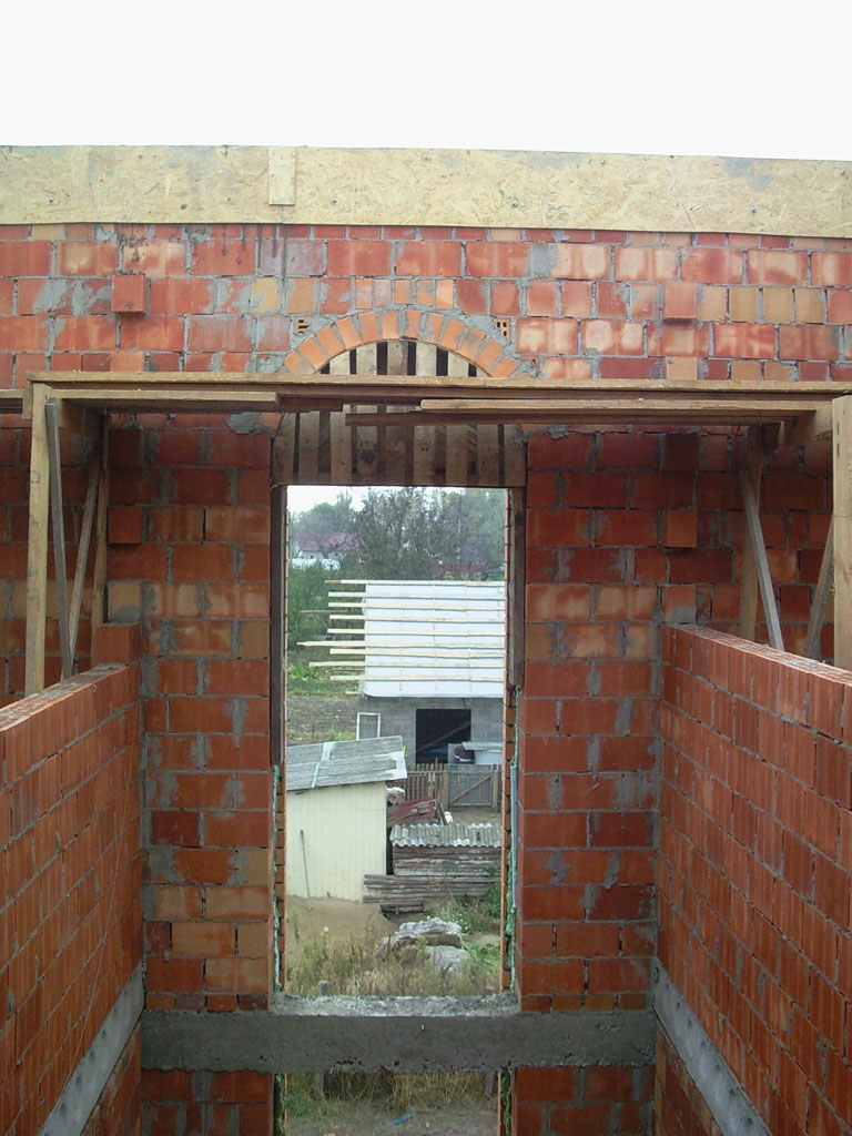

Игореха Опубліковано: 24 жовтня 2011 Автор Поділитись Опубліковано: 24 жовтня 2011 Вродь внутренне Наружное в качестве контрмер помогло. Ночь прошла безоблачно На утро правда был некоторый дискомфорт, но на стену не лез. Небольшая фотосессия второго этажа. 1 Посилання на коментар Поділитися на інших сайтах More sharing options...

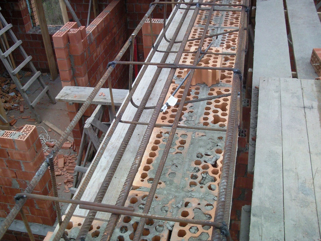

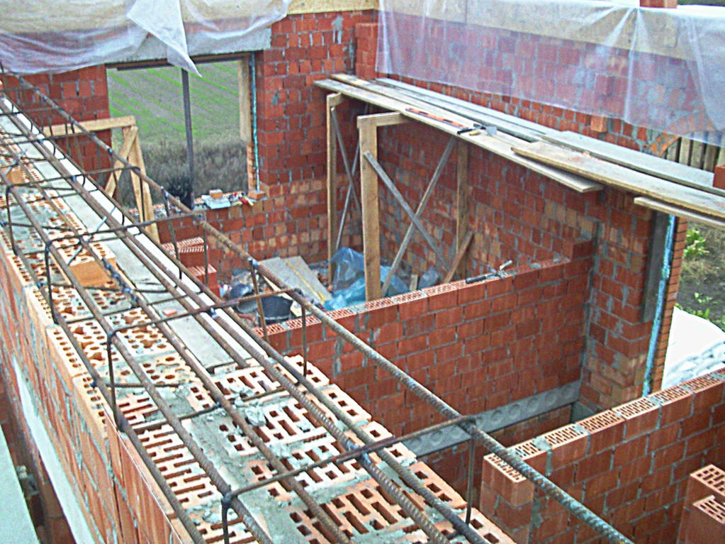

Pavel L Опубліковано: 24 жовтня 2011 Поділитись Опубліковано: 24 жовтня 2011 Игорь, а какую высоту армопояса вы делаете. Посилання на коментар Поділитися на інших сайтах More sharing options...
Игореха Опубліковано: 24 жовтня 2011 Автор Поділитись Опубліковано: 24 жовтня 2011 Игорь, а какую высоту армопояса вы делаете. 220 мм. Тобишь 22 см*25 см ширины по периметру. Привязался к толщине кладки в 3 кирпича. 1 Посилання на коментар Поділитися на інших сайтах More sharing options...
