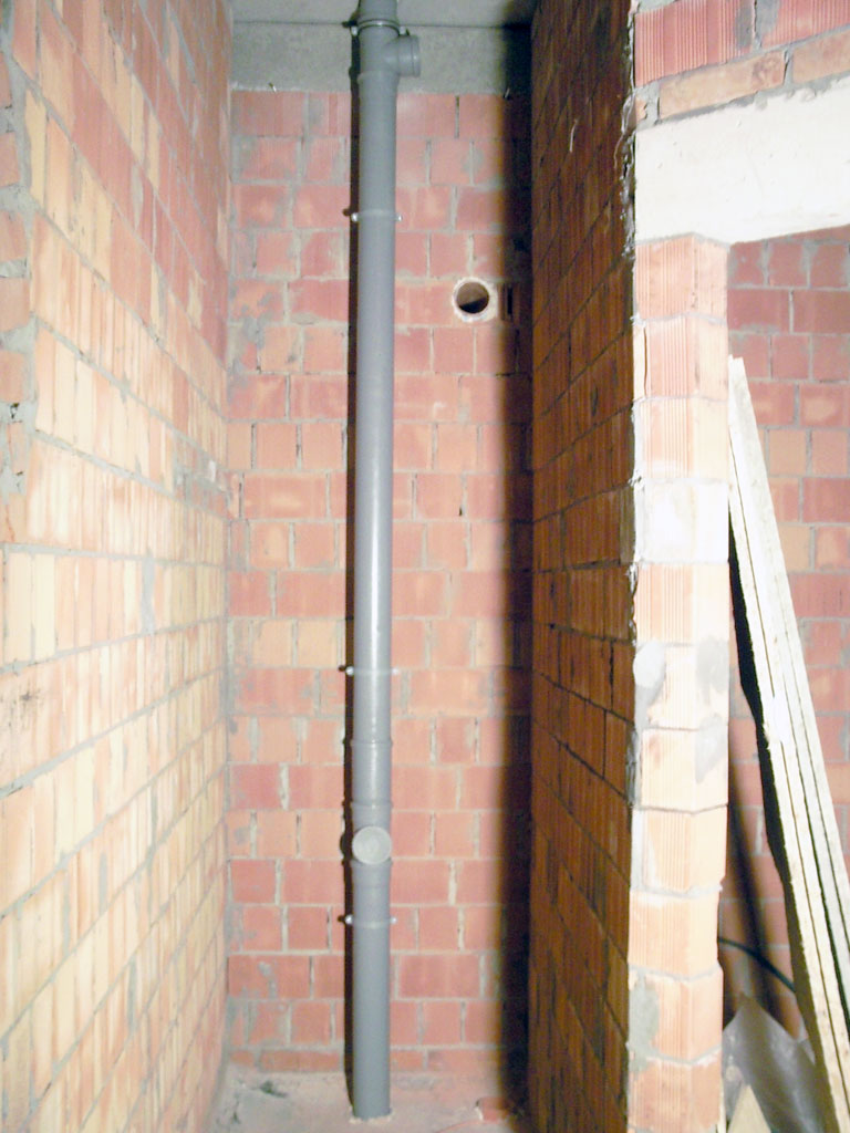

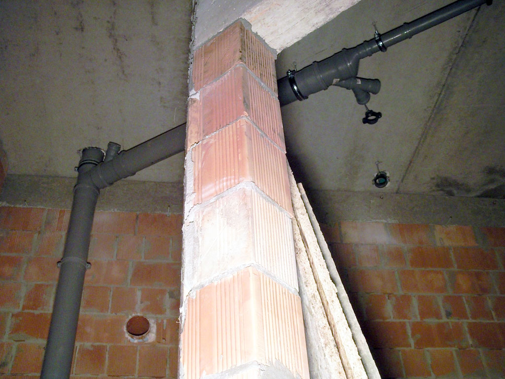

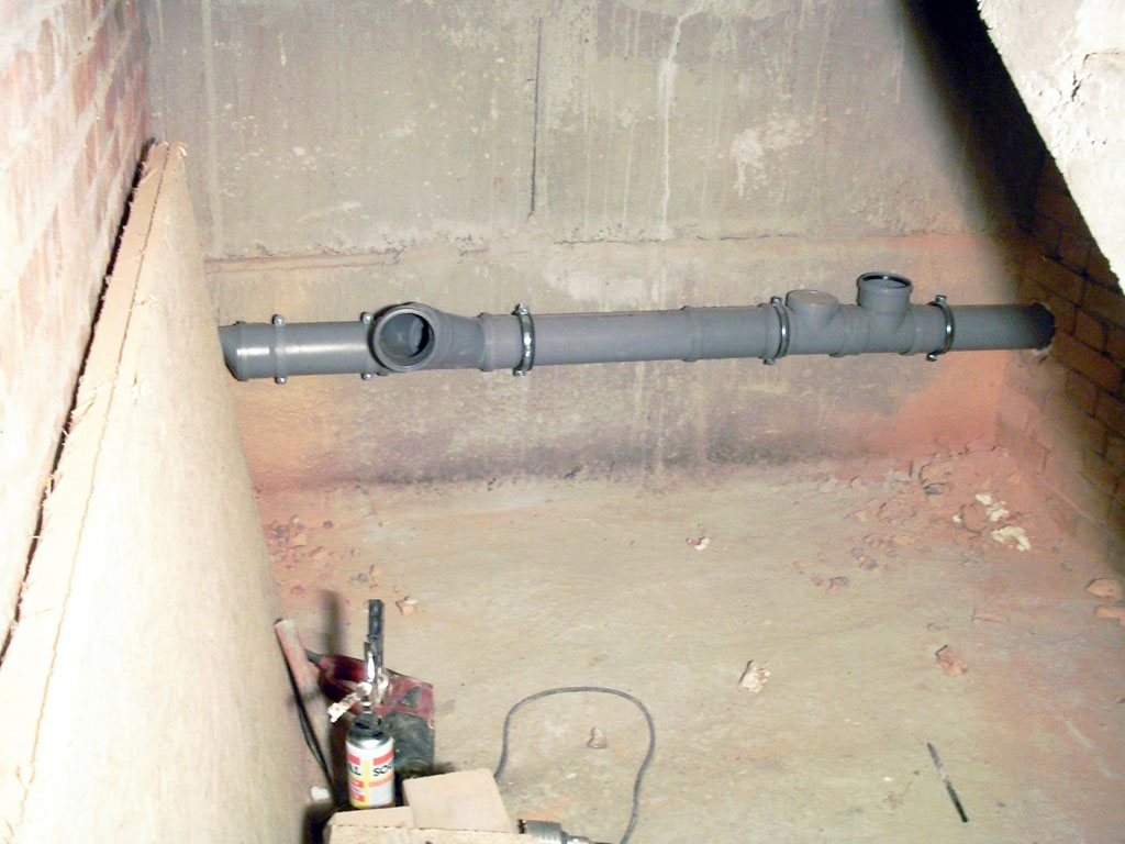

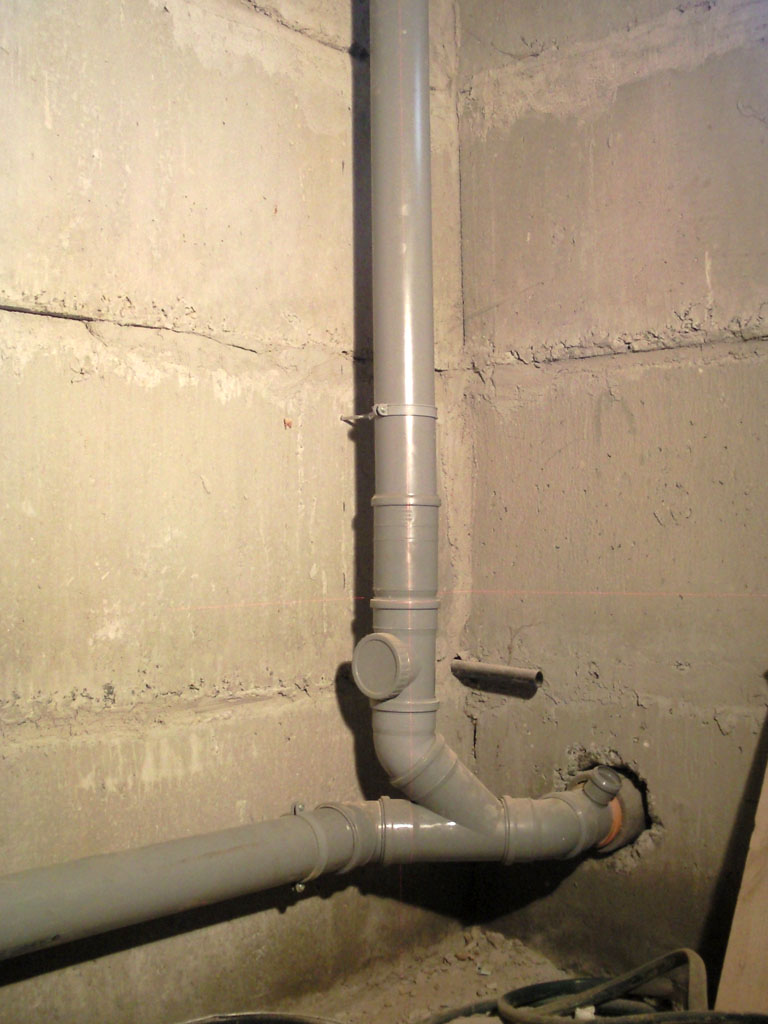

Ура! Смычка! :Yahoo!:
В смысле - воссоединились и подружились магистральная труба каналии, стояк и фановая. ))))

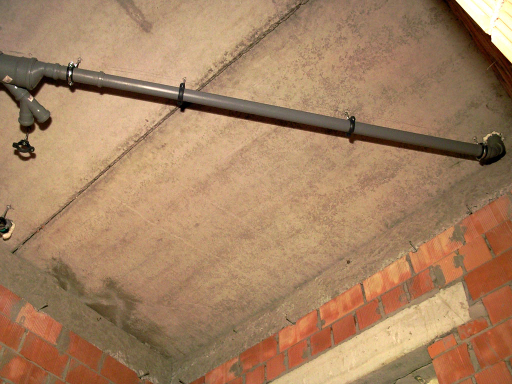

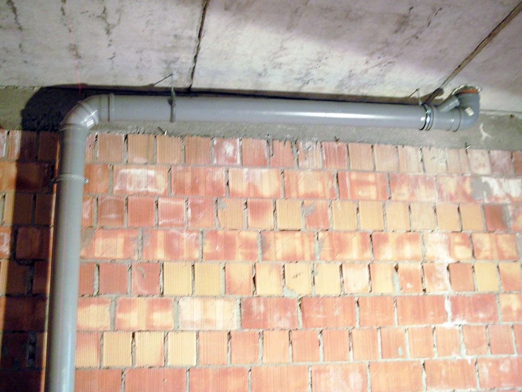

Еще часика 4 работы и с внутренней канализацией будет закончено.

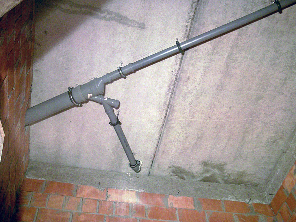

Осталось - подводы под ванную и рукомойник в с/у второго этажа, поднять отвод для мойки в кухню и пройти этот долбаный ФБС.
На кухню буду заводить отвод в самый последний момент, когда точно определимся с местоположением мойки.
На всякий случай, заложил тройники на все случаи жизни. :)

Игорь, а почему низ стены в углу темный? Мокреет?
Цой :))
Да там нечему мокреть :) Оно выглядит как мокрое )) Я тоже сначала озадачился, но бетон сухой. Проверил в других помещениях - низ выглядит сухим. Это последствия прошлогоднего потопчика :) Сейчас УГВ более чем на метр ниже плиты. Снаружи гидроизоляция. :)
ПС Там на первой фотографии (сообщ. 4131) полоса чуть меньше, но тоже есть. Это смежная стена с топочной. Но самый большой потоп был в топочной, из-за незаделанной проходки. Бетон сухой. Но цвет поменял после стояния воды. М.б. какой-то грибок, но цветения нет, при близком рассмотрении. На первой фотографии как раз хорошо видно низ ФБС. Там где была именно вода, низ ФБС светлый. А выше ватерлинии как раз потемнение. На этапе отделки займусь этим вопросом. :)
На следы потопчика не похоже так как нет явно горизонтальной линии. Похоже на капиллярный подсос. Но вроде как он не он потому что бетон сухой.
Теоретически может еще быть такое от недостаточной вентиляции и локального скопления конденсата.
Цой :))
Цой :))
Сегодня перепроверил :)
Все везде сухое. Влажное только одно локальное место под проходкой канализации наружу. На указанной вами фотографии - там и так видно более темное пятно под рыжей трубою. Это видимо после последних ливней. Я временно отключил водостоки от ливневки, чтобы закончить септик/накопитель ливневки, и вода с ближайшего водостока (около 60 см в плане) частично проникает к этой проходке. Остальное - таки следы потопа, ибо бетон сухой :)
Капиллярный подсос влаги был бы в первую очередь через шов между плитой и ФБС, если бы ГИ не справлялась со своими функциями. Но шов совсем сухой, аж пыльный )) Конденсата тоже нет, т.к. блоки сухие в местах потемнения. Да и топочная у меня вентилируется автономно, даже сейчас, пока вытяжной канал на крышу закупорен. ;) У меня приточный канал заходит в топочную через стену до пола, а вытяжка - сквозная гильза на улицу под потолком. Перепада уровней фактически нет, но обратный клапан на притоке постоянно приоткрыт потоком воздуха. :)

А может все проще - просто грязная стена?
Может быть... :) Специально не пачкал. ))) Но, кстати, это один из реальных вариантов. Пока я бегал по топочной в резиновых сапогах поле затопления, то баламутил грязную воду и она, соответственно, омывала стены. :)

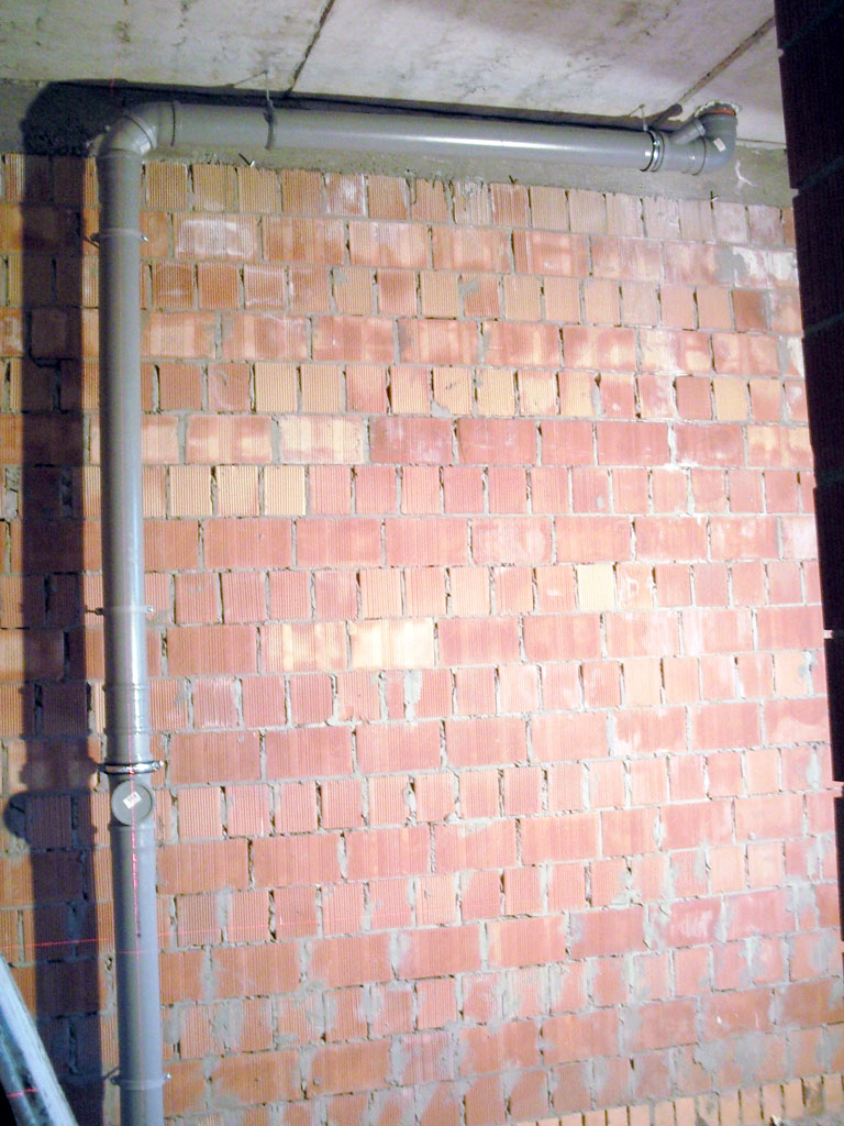

Закончил разводку канализации для санузла второго этажа. Думаю, что пока на этом остановлюсь. Финальный подвод канализации для кухонных приборов буду делать чуть позже, когда определюсь с их местоположением. Ну и ФБС надо пробить, чтобы провести последний метр 50-ки для постирочной. Пока поставлю заглушки и переключусь на септик и дренаж, чтобы можно было наконец-то запустить канализацию в работу :)
