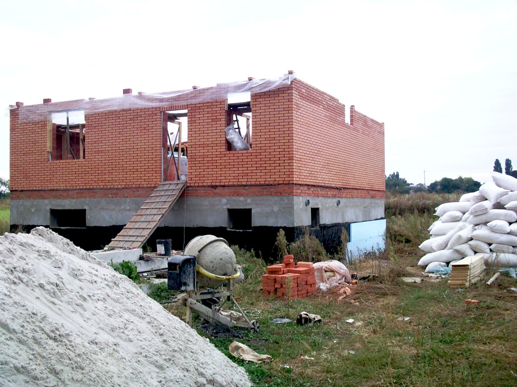

Игореха Опубліковано: 1 вересня 2011 Автор Поділитись Опубліковано: 1 вересня 2011 Завез вчера ЭППС 7 кубов. Наконец-то!:D Внушительная такая пачечка получилась. Я себе представляю как будут выглядеть 22 куба перлита Посилання на коментар Поділитися на інших сайтах More sharing options...

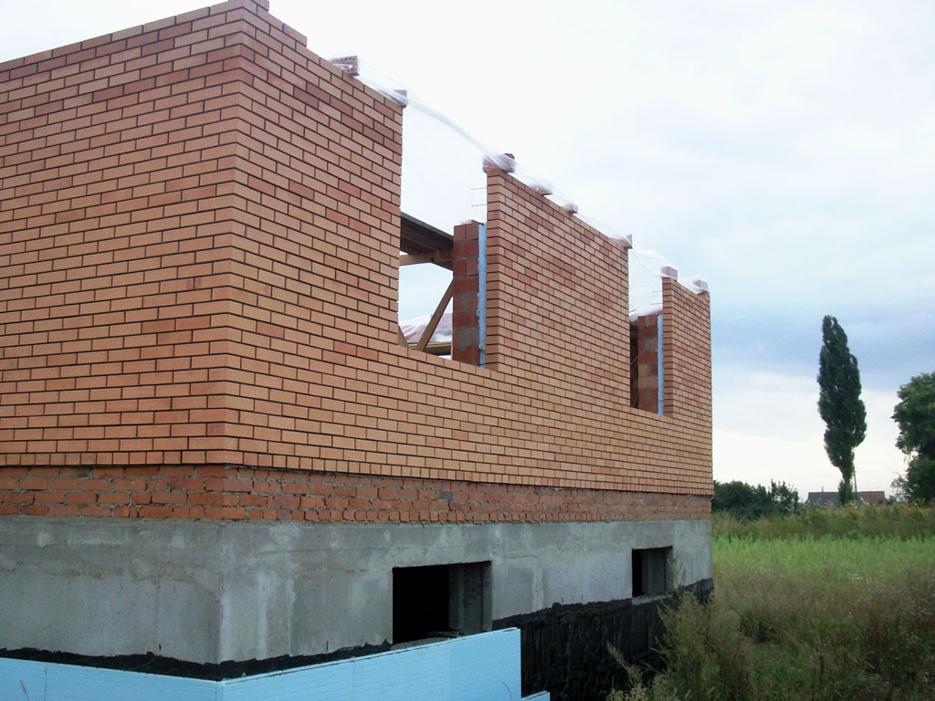

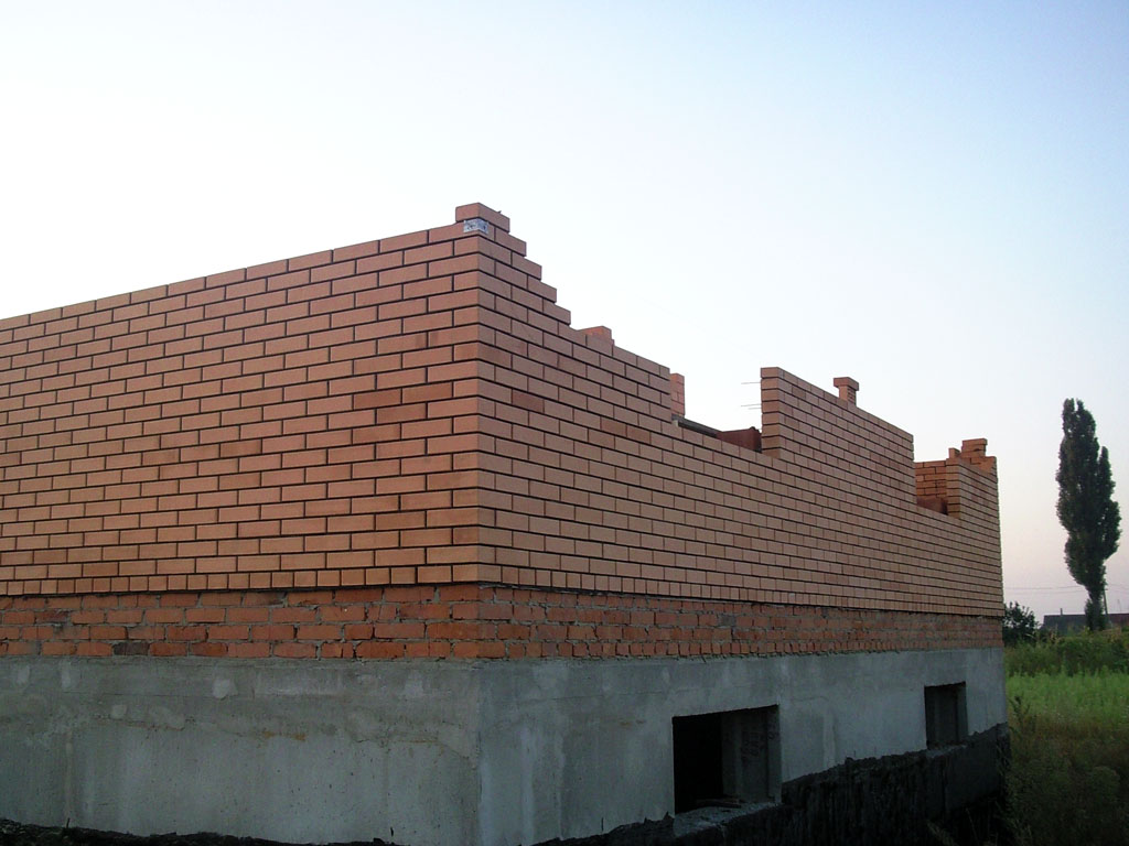

Игореха Опубліковано: 2 вересня 2011 Автор Поділитись Опубліковано: 2 вересня 2011 Подрастаем потихоньку 1 Посилання на коментар Поділитися на інших сайтах More sharing options...

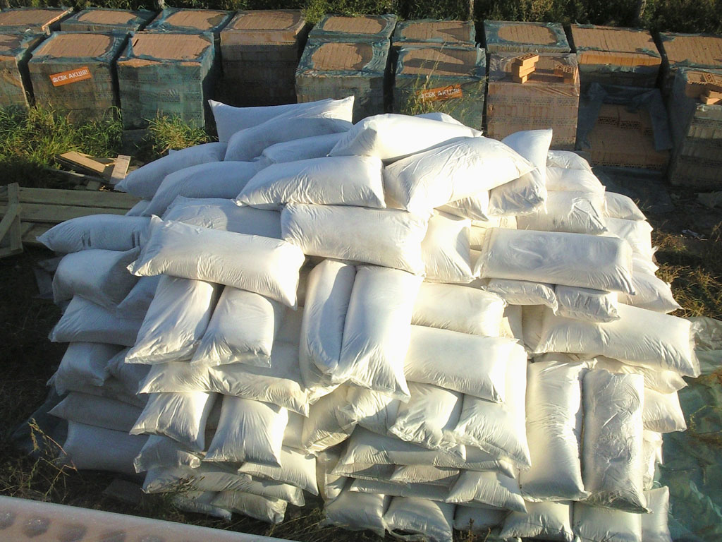

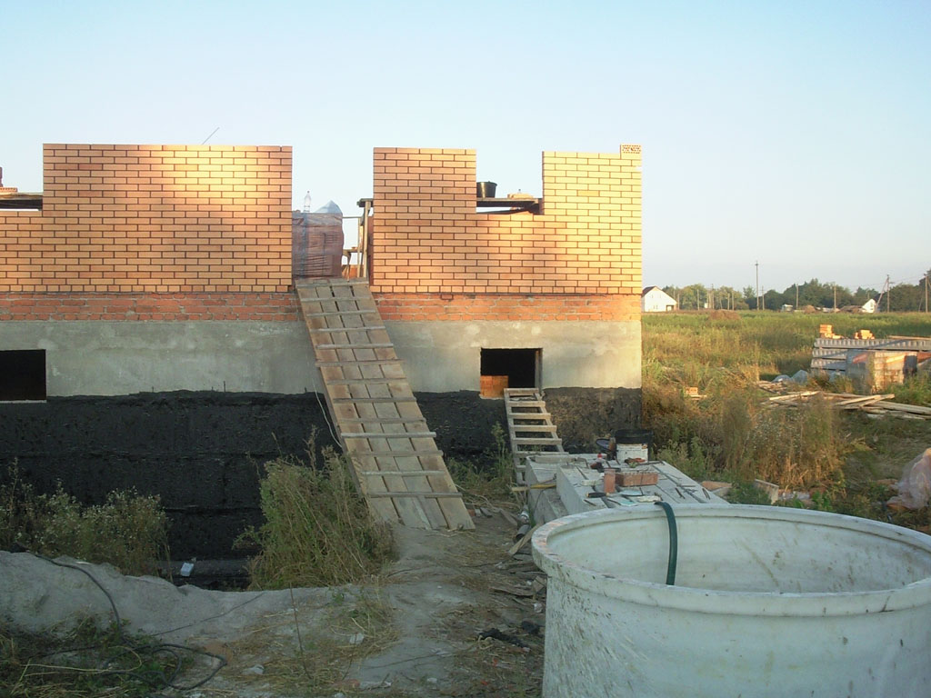

Игореха Опубліковано: 2 вересня 2011 Автор Поділитись Опубліковано: 2 вересня 2011 Докладываю. Спасибо форумчанину Леониду за наводку! Сегодня заказал перлит на комбинате в Белой Церкви, быстро нашел машинку нужного мне объема в БЦ, смотался в БЦ, оплатил, погрузили, доставили и полчаса назад уже разгрузили 22 куба перлита!Он уже мой! Финансовая сторона вопроса. В Калиновке возле Броваров М75 мелкий - под заказ, надо становится в очередь за месяц, цена вопроса 341 грн за куб. В Броварах такая же фракция - под заказ, ждать несколько дней. Изготавливают очень вяло, общаются по телефону без особого интузазизма. Цена вопроса - 358 грн за куб. Белая Церковь. Очень доброжелательные люди, приятно общаться. Такой перлит почти всегда есть в наличии, производство работает, постоянные отгрузки идут. Цена вопроса - 310 грн за куб. Если в Киев везти, то доставка будет подороже, но на больших объемах очень нехило можно сэкономить. А для меня, так вообще отлично. Мне что с Броваров 90 км до объекта, что с БЦ 80 - почти одинаково, даже ближе. Пока Бровары жевали сопли, извиняюсь за выражение, я смог еще и сэкономить не плохо на перлите с доставкой. А если бы сразу у них был готовый, то там бы и взял наверняка. Кому будет нужно - стучите в личку - дам контакты начальника производства прямо в БЦ Посилання на коментар Поділитися на інших сайтах More sharing options...

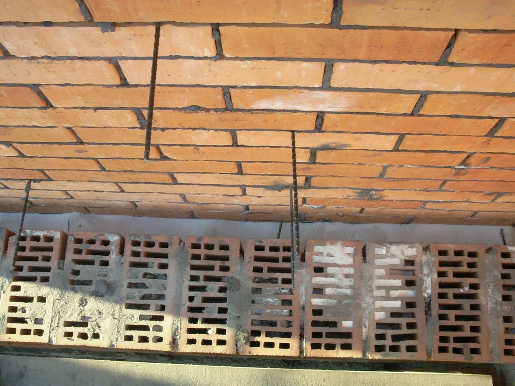

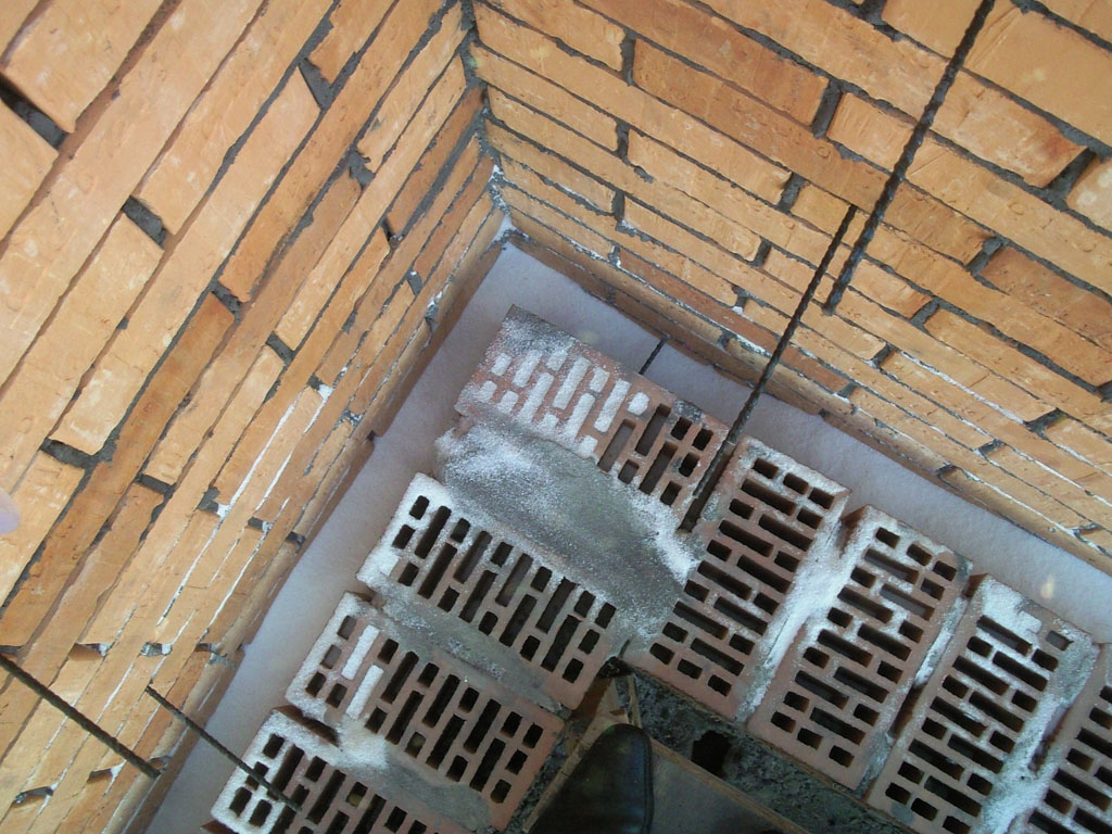

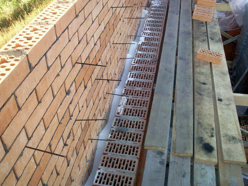

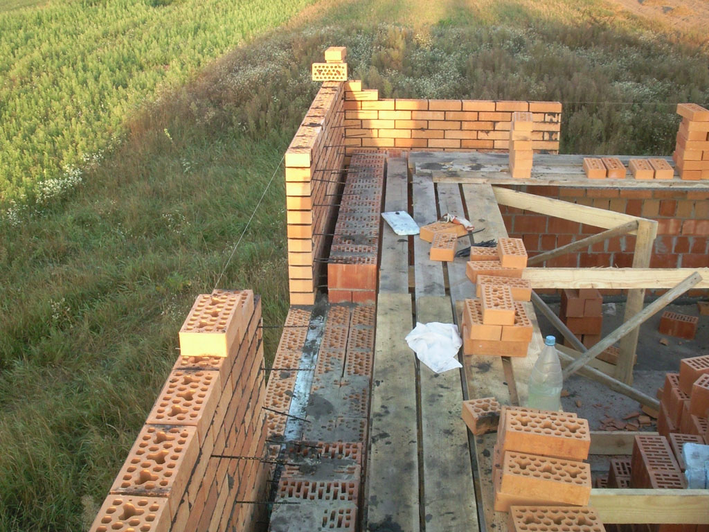

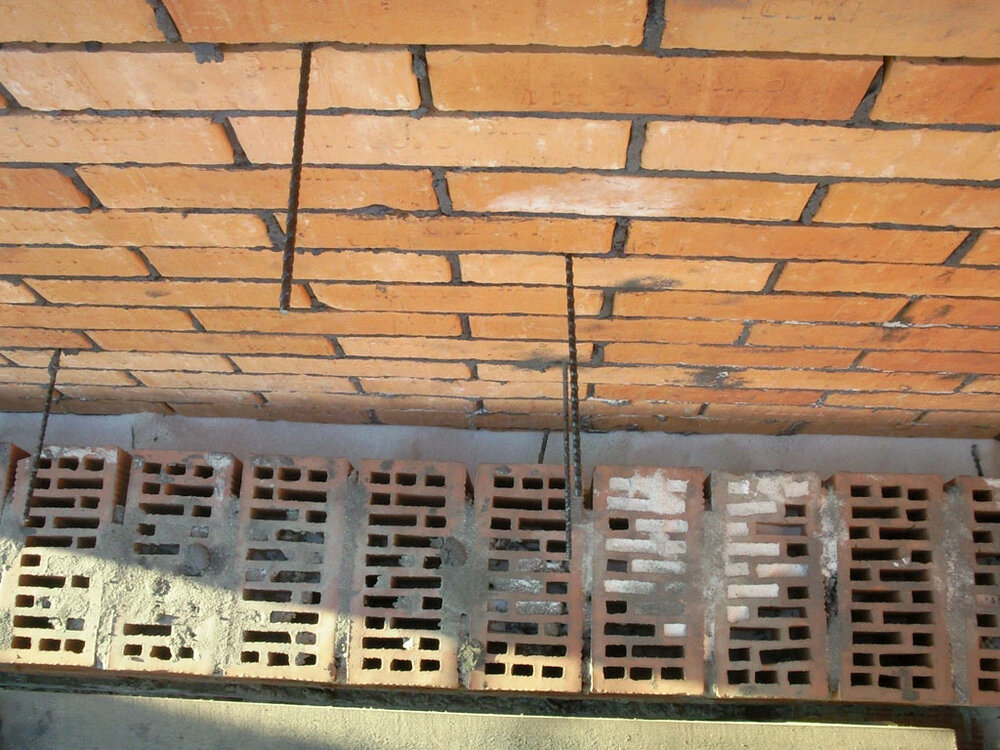

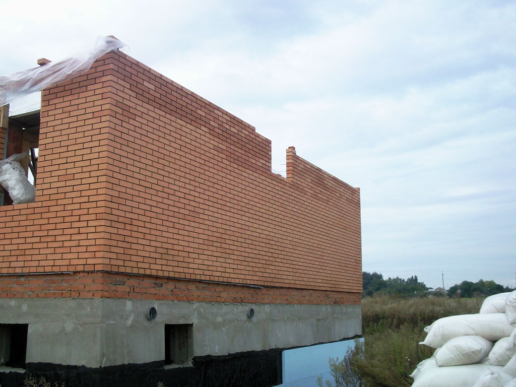

Игореха Опубліковано: 4 вересня 2011 Автор Поділитись Опубліковано: 4 вересня 2011 Сегодня засыпал первую порцию перлита в уже готовую воздушку. Ну что можно сказать. Засыпать как раз хорошо слоем не больше 1-1,2 м. Именно на столько у меня сейчас выросла несушая стена. Больше - было бы неудобно уплотнять перлит. Меньше - меньше можно, но будет больше "подходов", да и более тонкий (по высоте) слой перлита хуже уплотняется. Верхний слой все равно остается более рыхлым. Первичная усадка перлита после уплотнения составляет порядка 30%. Для лучшего уплотнения перлит лучше не просто штыковать арматуриной, а "провибрировать" более толстой трубою. Я засовывал 3/4 дюймовую трубу до самого дна засыпки и с небольшой амплтитудой покачивал ее и вращал - усадка происходит гораздо быстрее и лучше. Потом подсыпал еще перлита. После второй подсыпки и уплотнения, лучше не досыпать перлит до самого верха стены, потому как ветер все равно может несколько сдуть за пару дней верхний слой перлита. Да и засыпать перлит лучше в безветренную погоду и в респираторе, иначе будет очень много сдувать перлита и все это будет в дыхательных путях. Ну а в целом все удалось, материал понравился, чувствую что должно быть тепло. Ну и наклеил немного ЭППС на цоколь. Титановская пена работает замечательно и агдезия к битуму очень приличная. Как я и предполагал изначально, предварительно намазанный пеной лист ЭППС сначала надо выдержать на воздухе 4-5 минут, а потом уже клеить на основание. В таком варианте не нужно потом долго и упорно прижимать лист к стене, дабы он нормально с ней схватился. 2 Посилання на коментар Поділитися на інших сайтах More sharing options...
Pride Опубліковано: 4 вересня 2011 Поділитись Опубліковано: 4 вересня 2011 Не забывайте тщательно укрывать щель с перлитом от дождя на ночь и когда не ведутся работы. 1 Посилання на коментар Поділитися на інших сайтах More sharing options...
Игореха Опубліковано: 5 вересня 2011 Автор Поділитись Опубліковано: 5 вересня 2011 Не забывайте тщательно укрывать щель с перлитом от дождя на ночь и когда не ведутся работы. Спасибо! Уже подумал над этим. Я так полагаю во избежании попадания дождевой воды? От ветра можно просто теми же пакетами целофановыми заткнуть. А если попадет вода, то я представляю сколько будет весить тот перлит и что будет с облицовочной стеной.... Посилання на коментар Поділитися на інших сайтах More sharing options...

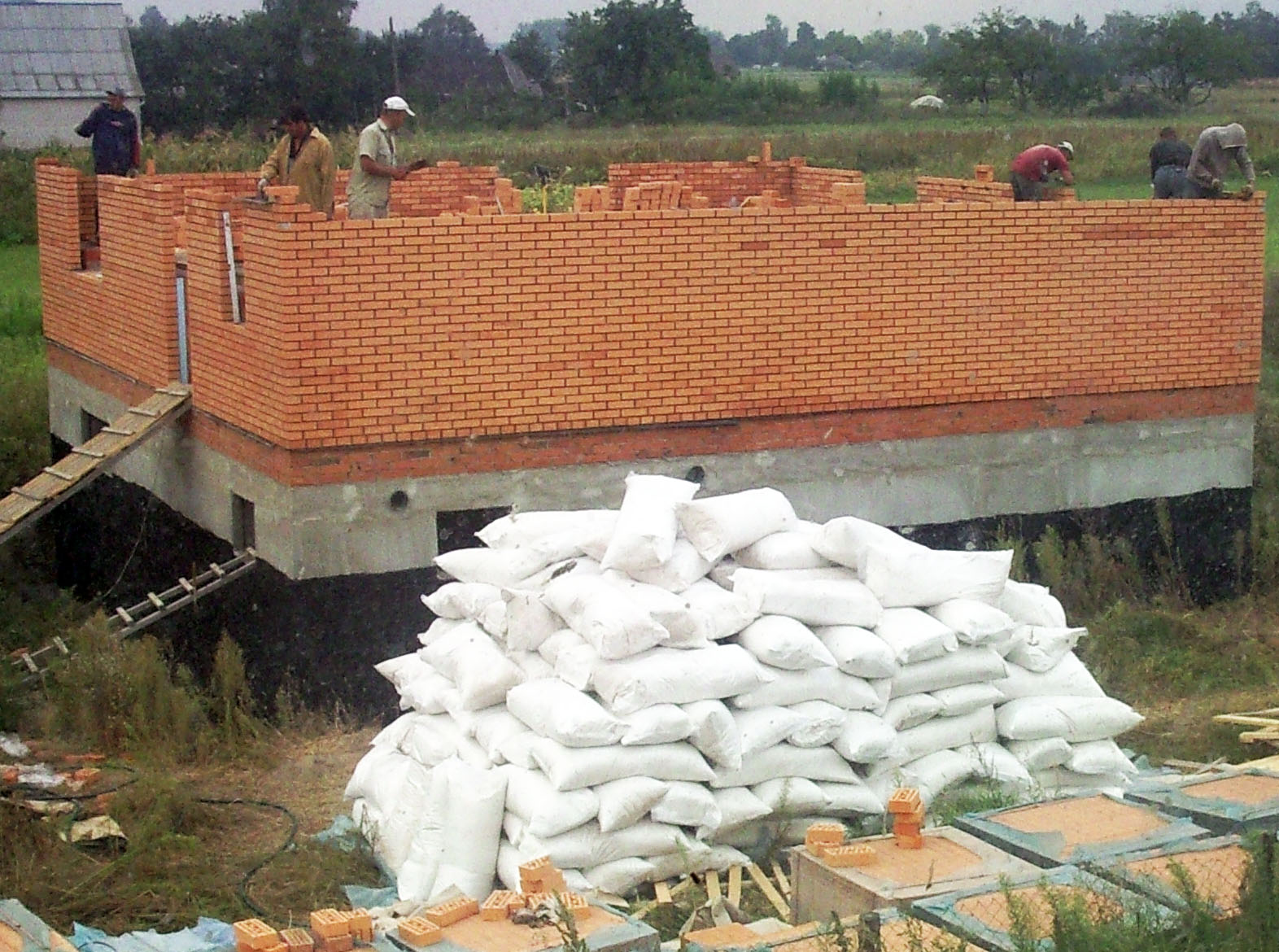

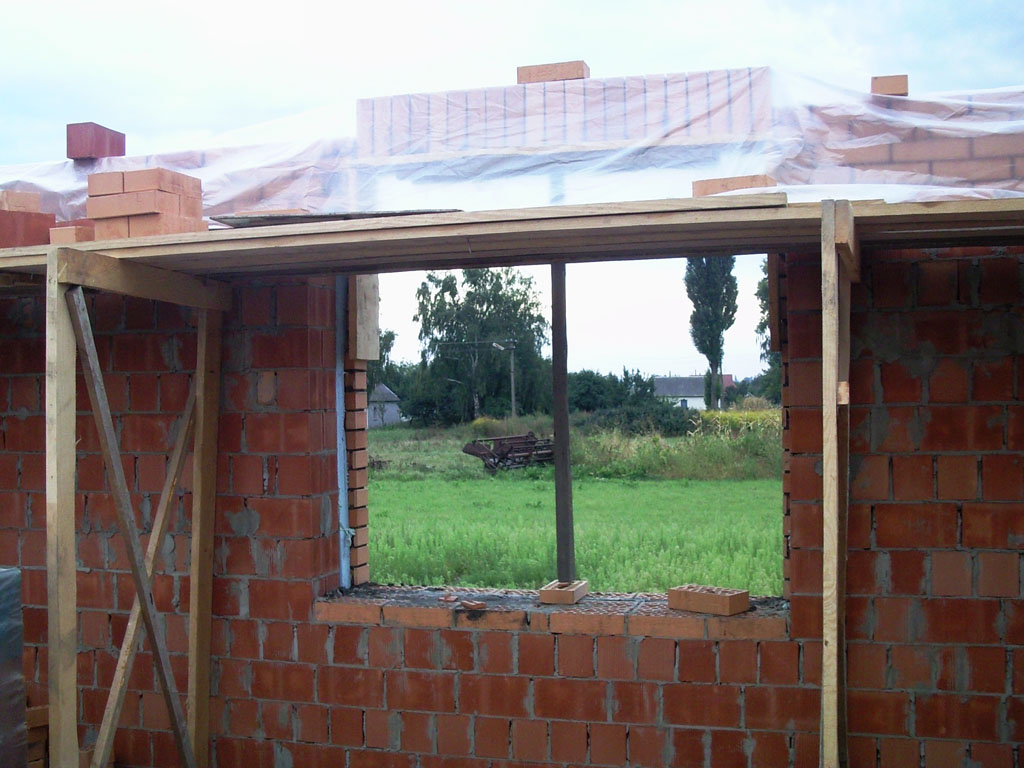

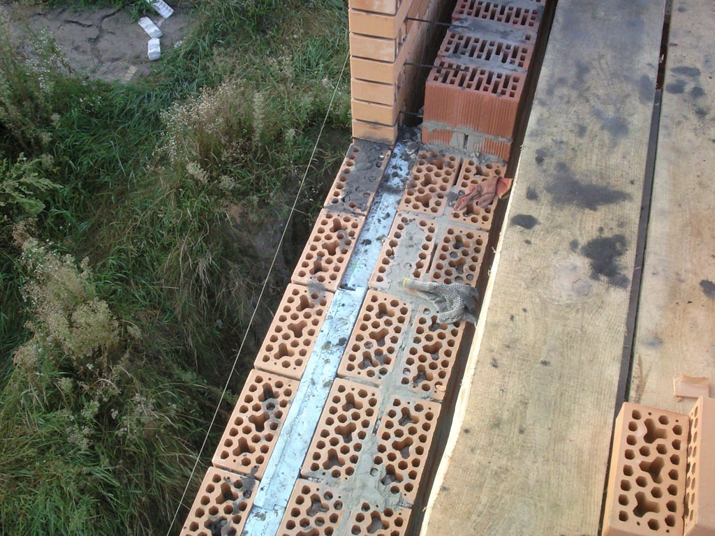

Игореха Опубліковано: 5 вересня 2011 Автор Поділитись Опубліковано: 5 вересня 2011 В процессе. 2 Посилання на коментар Поділитися на інших сайтах More sharing options...
Ceazar Опубліковано: 5 вересня 2011 Поділитись Опубліковано: 5 вересня 2011 Посмотрел на теплоизоляцию )))) ностальгирую... Пока что (из собственного опыта) это наиболее приятный момент Посилання на коментар Поділитися на інших сайтах More sharing options...

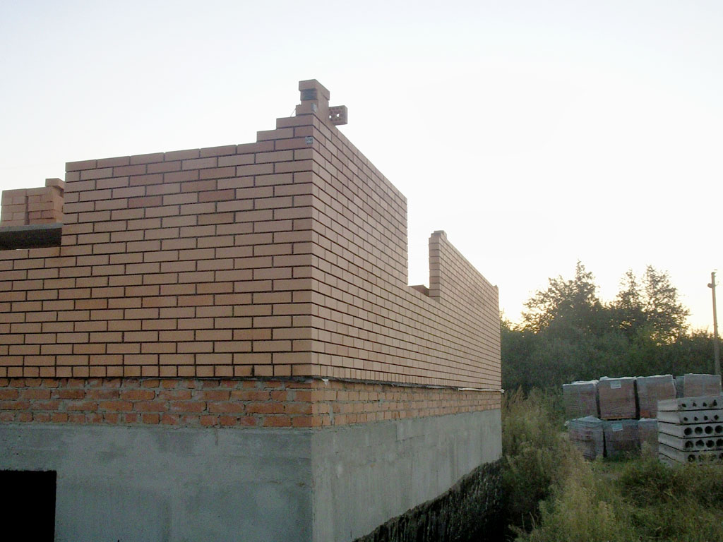

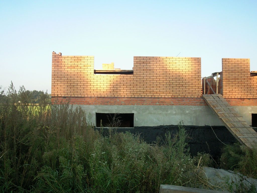

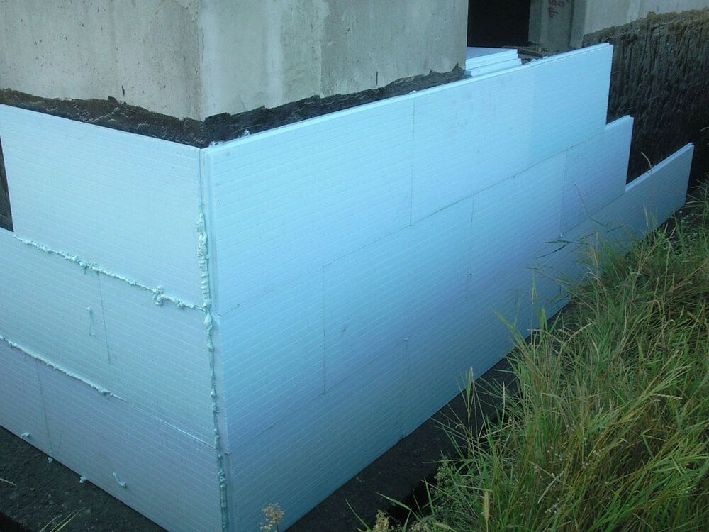

Игореха Опубліковано: 5 вересня 2011 Автор Поділитись Опубліковано: 5 вересня 2011 Посмотрел на теплоизоляцию )))) ностальгирую... Пока что (из собственного опыта) это наиболее приятный момент Та да... :D Это самый легкий этап по трудоемкости, хоть и кропотливый тоже ;) Самое противное в этом деле, что пару раз ошибался с расположением четвертей листа. Вроде по 2 раза примерял, но клей наносил все равно с другой стороны. Ну ничего, я по другой стене пустил листы в обратную сторону, и если лист не подошел на одну стену, то клеил его на вторую ;) Попробовал приклеить сразу без выдержки - таки да - надо было минут 5-8 постоять возле стены, поприжимать. А если выдержать пену минут 5, то потом приклеил, прижал и готово. Ну в паре мест пришлось через минут 10 еще дожать, потому как тоже есть неровности по плоскости из-за разбежностей в ширине блоков. А блоки я ровнял по внутренней плоскости стены, дабы со штукатуркой больших проблем не было. Посилання на коментар Поділитися на інших сайтах More sharing options...
Игореха Опубліковано: 5 вересня 2011 Автор Поділитись Опубліковано: 5 вересня 2011 И огромная благодарность форумчанину Дмитрию Dimont за очень вкусную цену на Титановскую пену , а то с неровностями цоколя ее идет поболее чем я расчитывал ;) Посилання на коментар Поділитися на інших сайтах More sharing options...

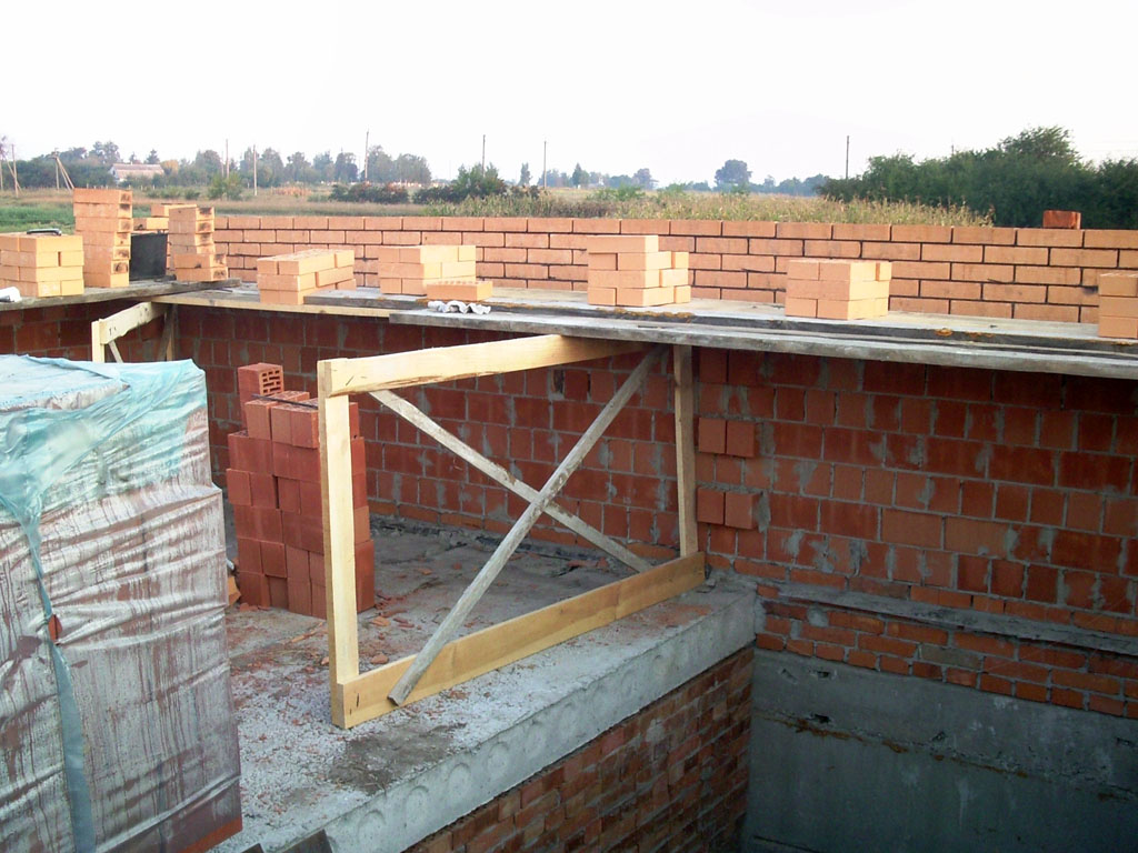

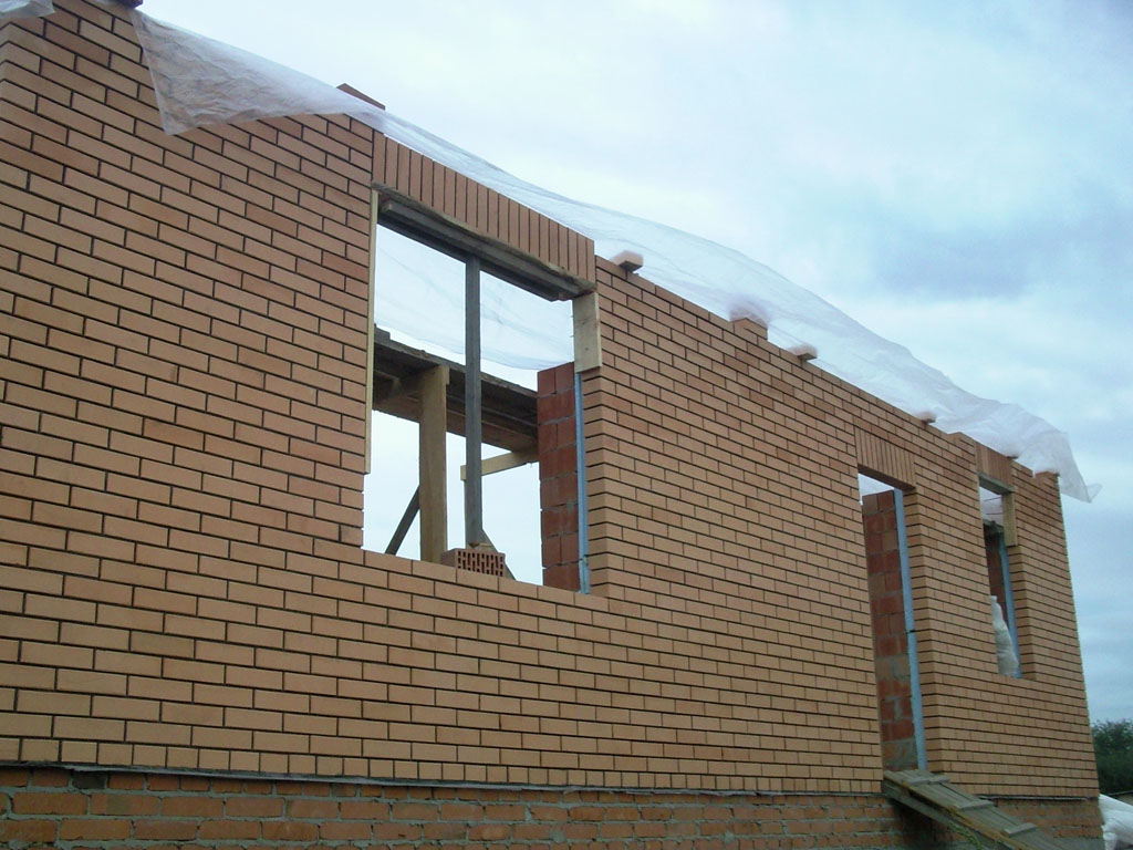

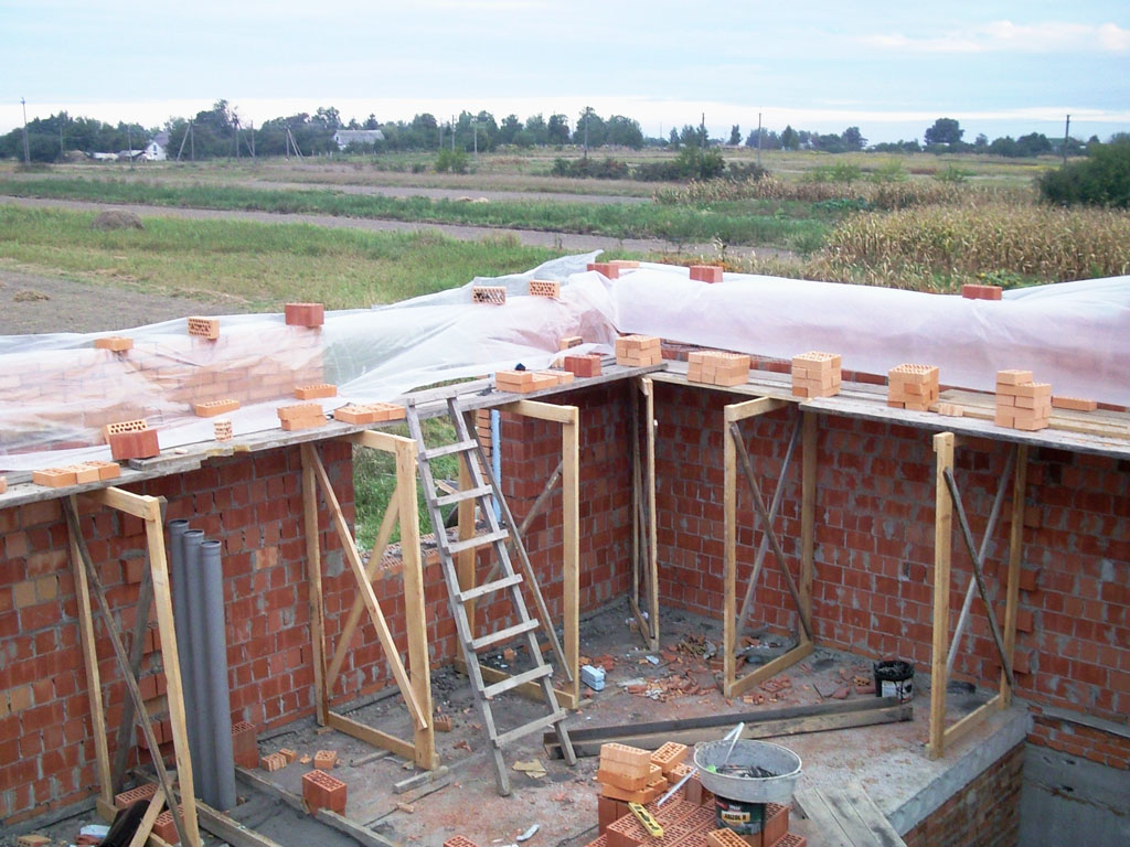

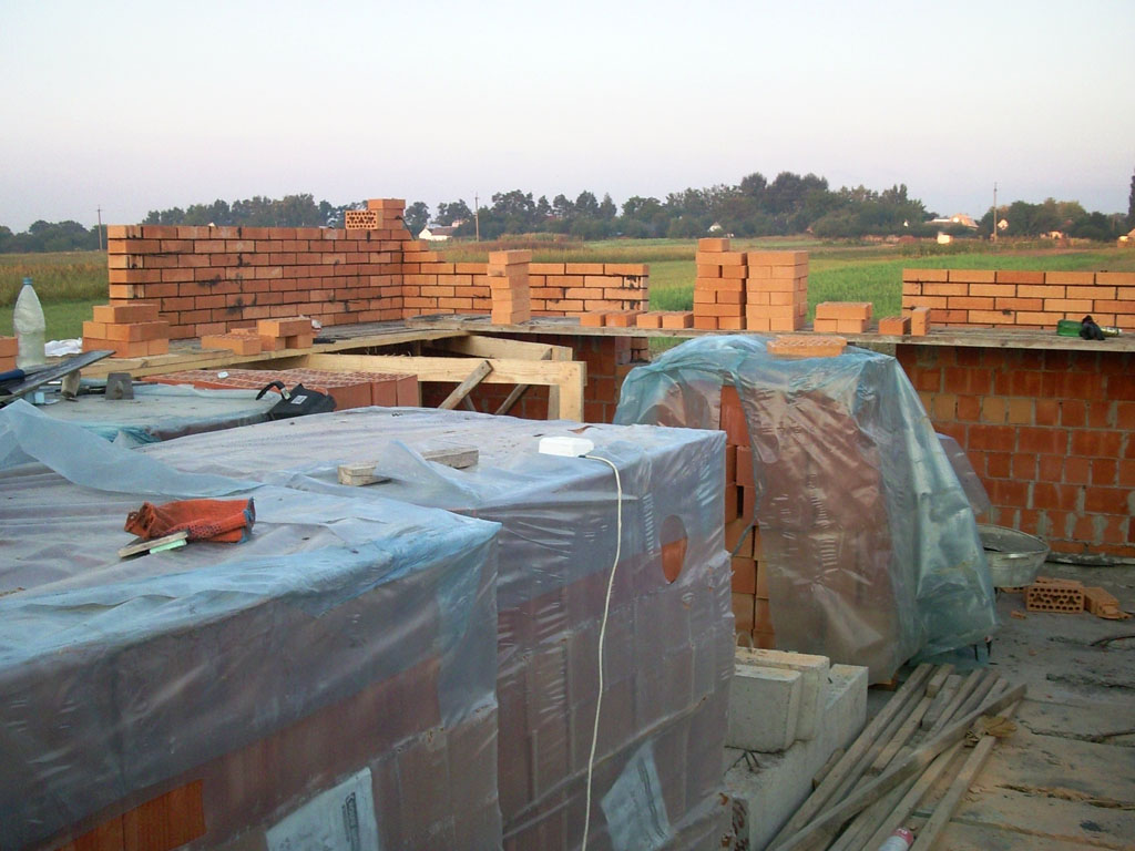

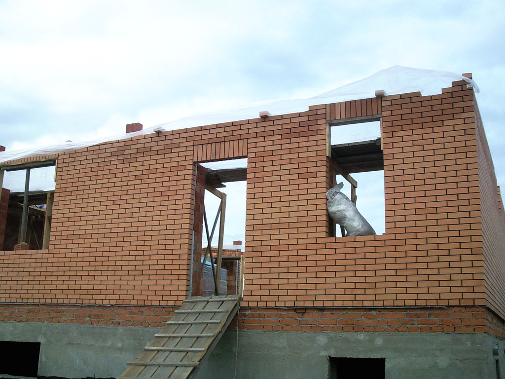

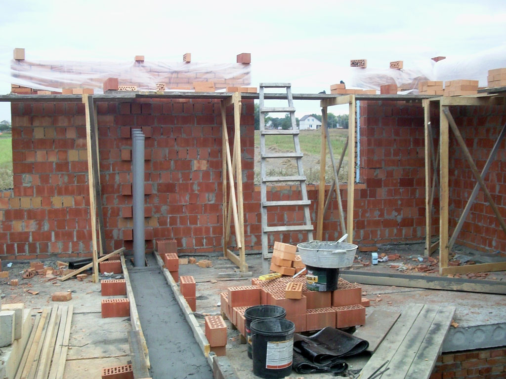

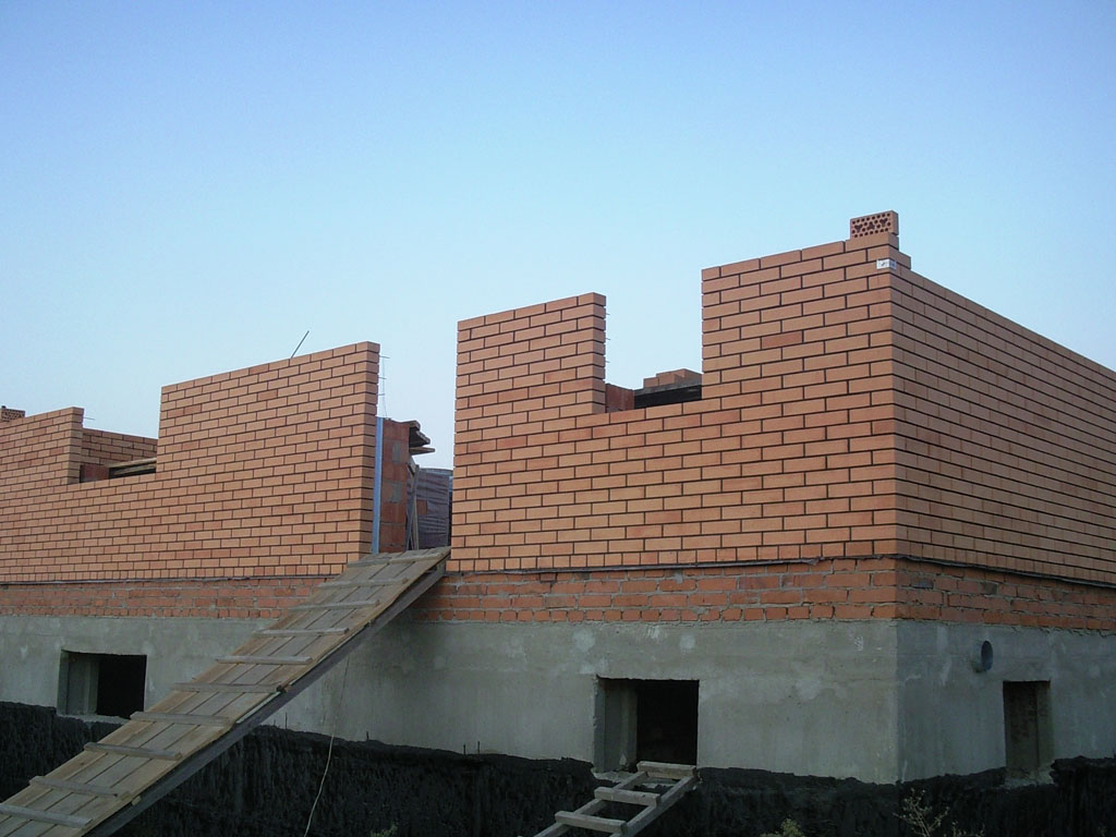

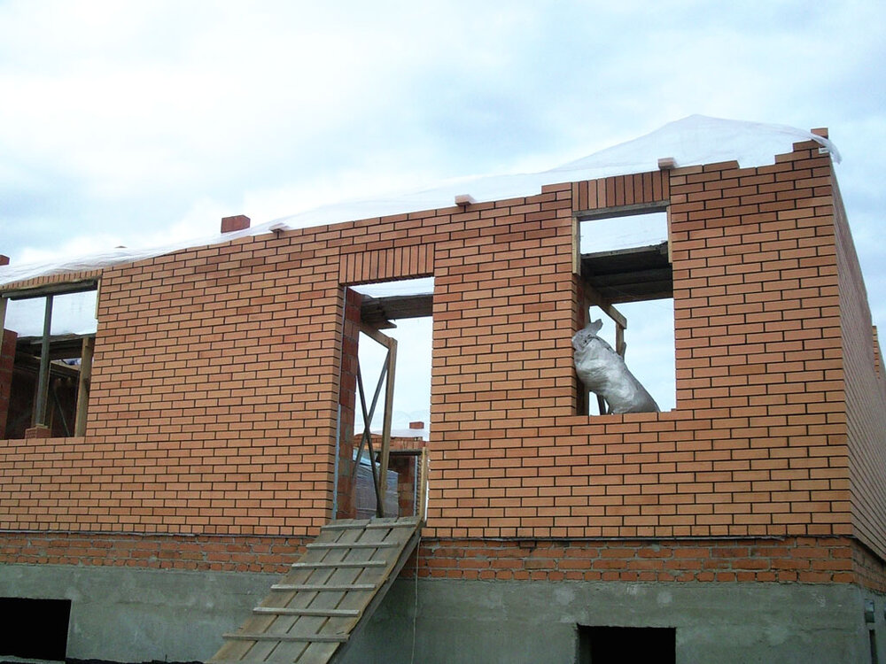

Игореха Опубліковано: 7 вересня 2011 Автор Поділитись Опубліковано: 7 вересня 2011 Вчера уже возвели леса на второй уровень. Сегодня пойдут оконные перемычки и забутовка внутренней несущей стены. Потихоньку начинает вырисовываться внутренний объем Лишь бы дождь не помешал. Но больше всего я переживаю за перлит, чтобы он воды не хлебанул. Пленка есть. главное укрывать надежно. Посилання на коментар Поділитися на інших сайтах More sharing options...
=YaSto= Опубліковано: 7 вересня 2011 Поділитись Опубліковано: 7 вересня 2011 Вчера уже возвели леса на второй уровень. Сегодня пойдут оконные перемычки и забутовка внутренней несущей стены. Потихоньку начинает вырисовываться внутренний объем Лишь бы дождь не помешал. Но больше всего я переживаю за перлит, чтобы он воды не хлебанул. Пленка есть. главное укрывать надежно. Хорошие темпы, всё получится! 1 Посилання на коментар Поділитися на інших сайтах More sharing options...
Игореха Опубліковано: 7 вересня 2011 Автор Поділитись Опубліковано: 7 вересня 2011 Хорошие темпы, всё получится! Главное чтобы качественно получилось и морозы рано не ударили Сегодня купил немного ОСБ на опалубку для армопоясов, шпилек, еще всякой дребедени. Буду готовиться к установке опалубки, вязке арматуры и ручной заливке 3х кубов бетона. В принципе работа уже не новая :D Посилання на коментар Поділитися на інших сайтах More sharing options...

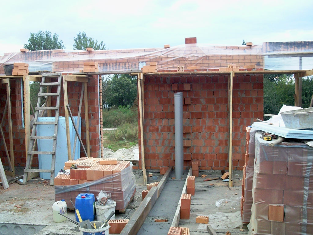

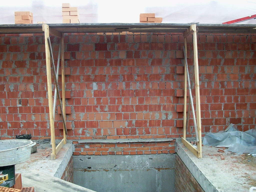

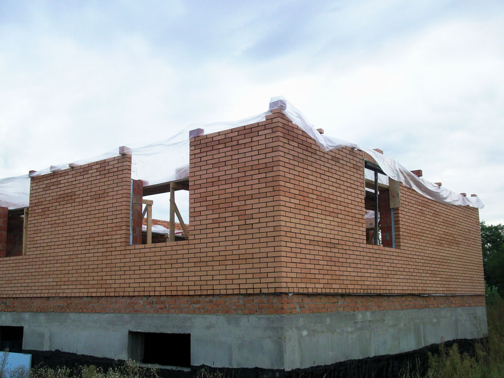

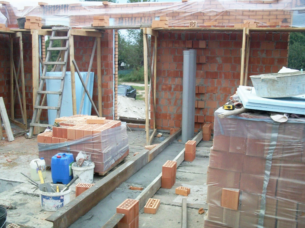

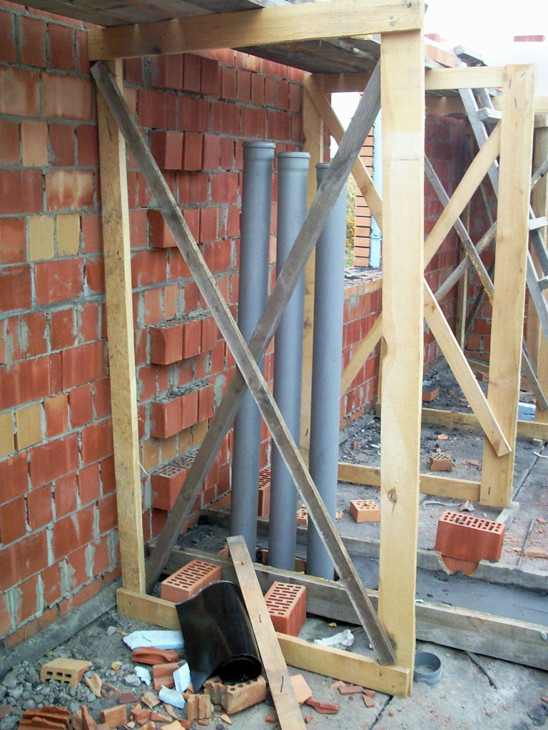

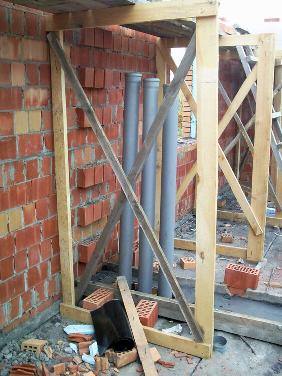

Игореха Опубліковано: 8 вересня 2011 Автор Поділитись Опубліковано: 8 вересня 2011 С детства осталась тяга к книжкам с картинками:D А т.к. особо нового показывать пока нечего, то покажу то что пока есть Сегодня с утра сделал последний рывок в прочистке гильз под вентканалы и таки вставил трубы, чтобы можно было спокойно гнать внутреннюю несущую стену. 2 Посилання на коментар Поділитися на інших сайтах More sharing options...

Шульман Опубліковано: 9 вересня 2011 Поділитись Опубліковано: 9 вересня 2011 а как вы собираетесь обмуровывать трубы вент каналов? Посилання на коментар Поділитися на інших сайтах More sharing options...
Игореха Опубліковано: 9 вересня 2011 Автор Поділитись Опубліковано: 9 вересня 2011 а как вы собираетесь обмуровывать трубы вент каналов? Честно? Я так и не смог для себя определиться, надо ли их обмуровывать, или нет Учитывая то что они (гильзы) будут проходить в теплой несущей стене внутри дома, и там не будет прямого контакта с внешней средой, то можно было муровать раствором. Но я пока оставил прямоугольные шахты вокруг гильз венканалов, без прямого контакта. Если надумаю, то чем-то их заполню, но пока я не вижу этой необходимости. ;) Кстати, по этому поводу тоже хотелось бы услышать критические замечания, поскольку я в этом вопросе немного плаваю ))) Посилання на коментар Поділитися на інших сайтах More sharing options...
