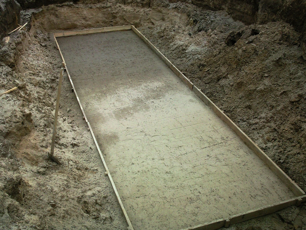

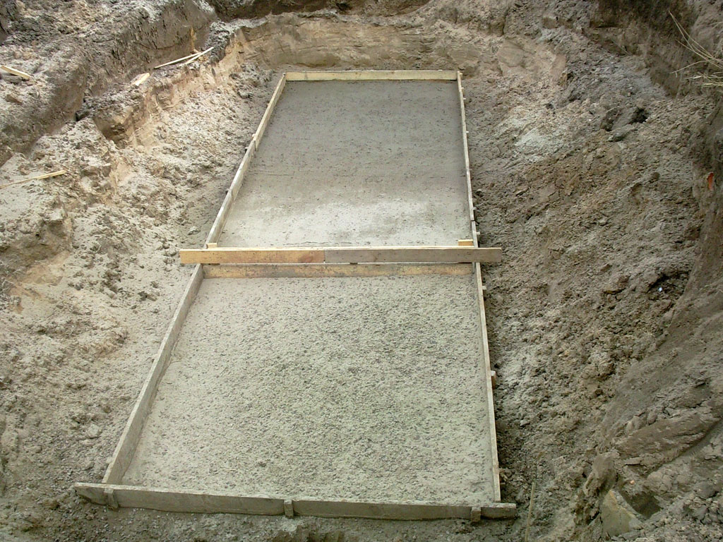

Погода снова была благосклонна. Синоптики в начале дня передумали, что после обеда должен быть дождь. Собственно его и не было :)

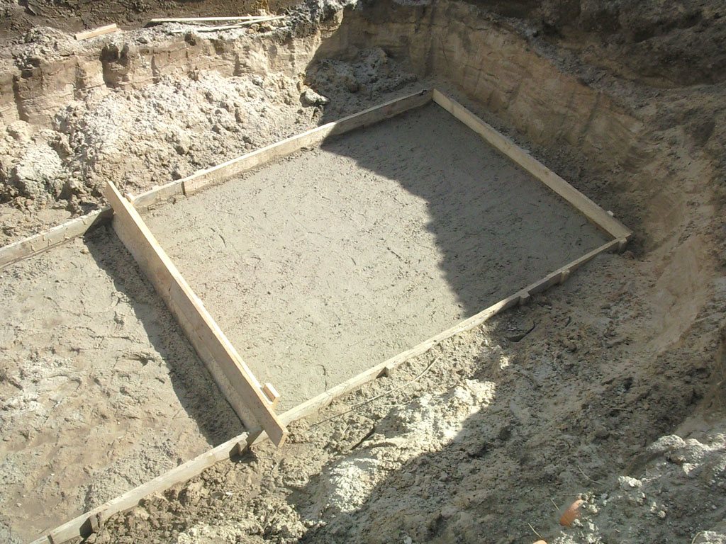

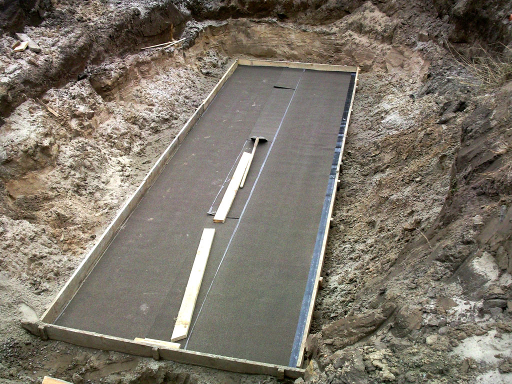

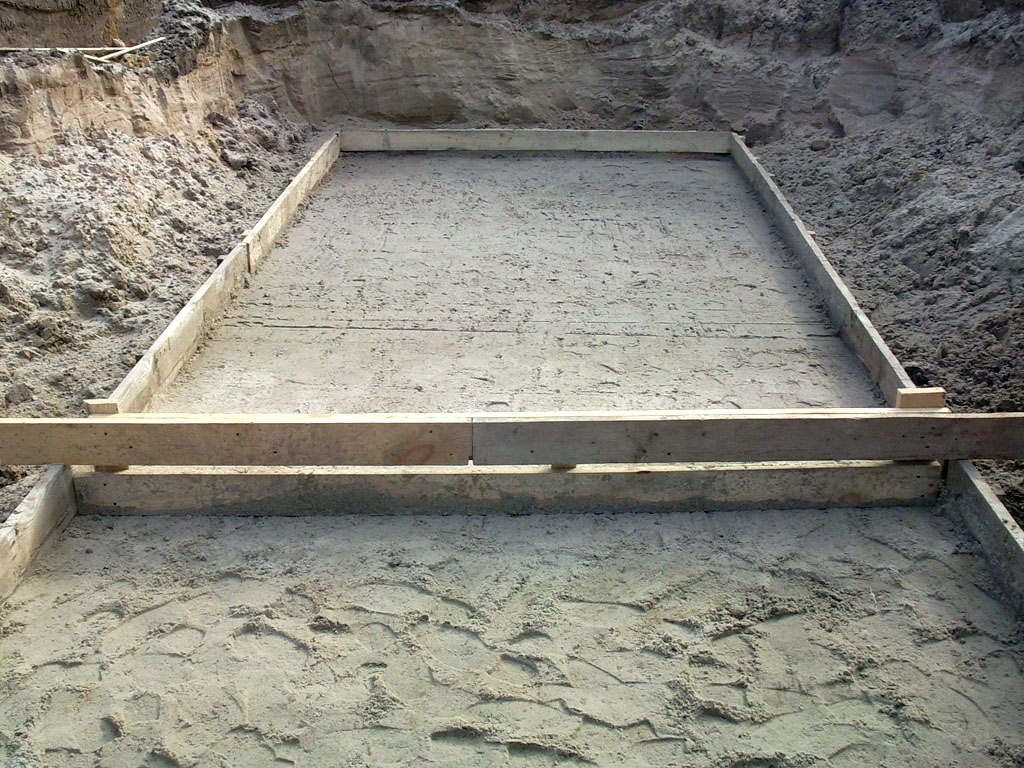

Выровнял основание, застелил гидроизоляцию, и даже успел до темноты выставить на фиксаторы продольную арматуру нижней сетки. Вот такая короткая ВПП получилась:D
  • Лайк 9
Классно - песок для нивелирования основания завозить не надо:)
Песок таки завозной :)
Тот песок что в котловане, желтый, но не чистый. Есть примесь глины. В общем-то супесь. Поэтому при замокании становится очень вязким и плохо фильтрует воду. Поэтому верхний слой 5см - ПГС из остатков прошлогоднего песка и щебня. :)

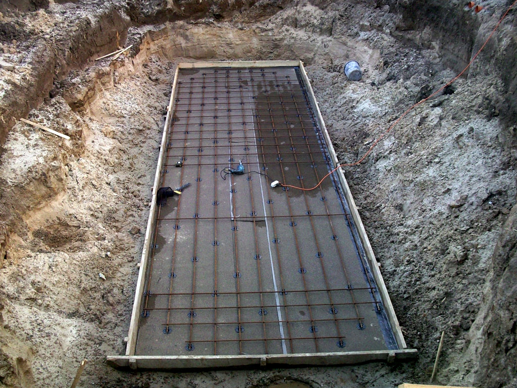

Давно слежу за вашей стройкой, подход к стройке вдохновляет. Немного не понял по септику, это будет одна плита на которой будет стоять 2 колодца из бетонных колец?
Почти :) Плита таки одна. На ней будет стоять два 2х-метровых колодца септика и еще один аналогичный сборный колодец для ливневой канализации. Всего три больших колодца по 4,5 куба. Также будет 1-метровый фильтрующий колодец для ливневки. Ливневые стоки предполагается использовать для полива. Излишки (то что больше 4,5 кубов) будут переливаться в отдельный дренажный колодец. Ну и после септика будет второй дренажный колодец для канализации.
В последнее время, учитывая реальный конструктив всего этого сооружения, решил добавить еще одну (третью) небольшую секцию к септику :D Она почти бесполезна в плане очистки, но немного увеличивается общий объем септика и заодно "заполнится" некоторое свободное место на плите, а сама конструкция из колец будет более устойчивой в плане горизонтального смещения грунтом. Ну в общем, скоро станет понятнее, когда начну монтировать кольца ;)

Ну уже не страшно, да и не нужно. :) Плита уже монтируется на почти минимально-возможном уровне. Я же ее ниже не посажу уже, даже если УГВ упадет :D А хотелось бы еще на сантиметров 10 углубится.... эхх... :pardon:
Но надеюсь еще несколько сантиметров выиграть, попробовав уменьшить уклон магистральной трубы канализации. А ливневая труба заложена чуть выше. Если раньше ее пришлось бы принудительно занижать для входа в сборный колодец, то теперь она как раз нормально по уровню войдет :)

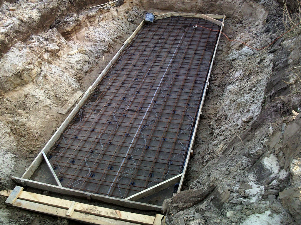

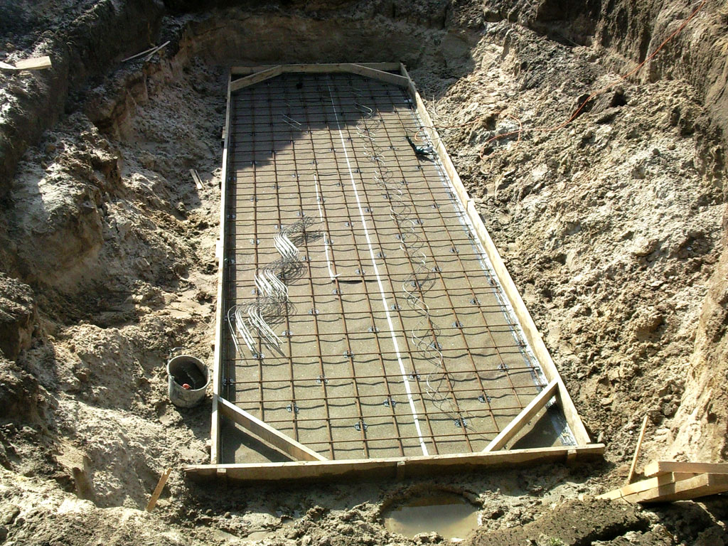

Сегодня после обеда сделал марш-бросок и довязал нижнюю сетку.
Завтра целый день и в субботу буду вязать верх. Если поднатужиться, то за полтора дня можно закончить армокаркас. Можно было бы и не гнать, но ближайший бетонный комбинат по воскресеньям не работает. Не хочется затягивать до понедельника.

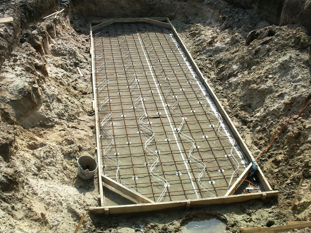

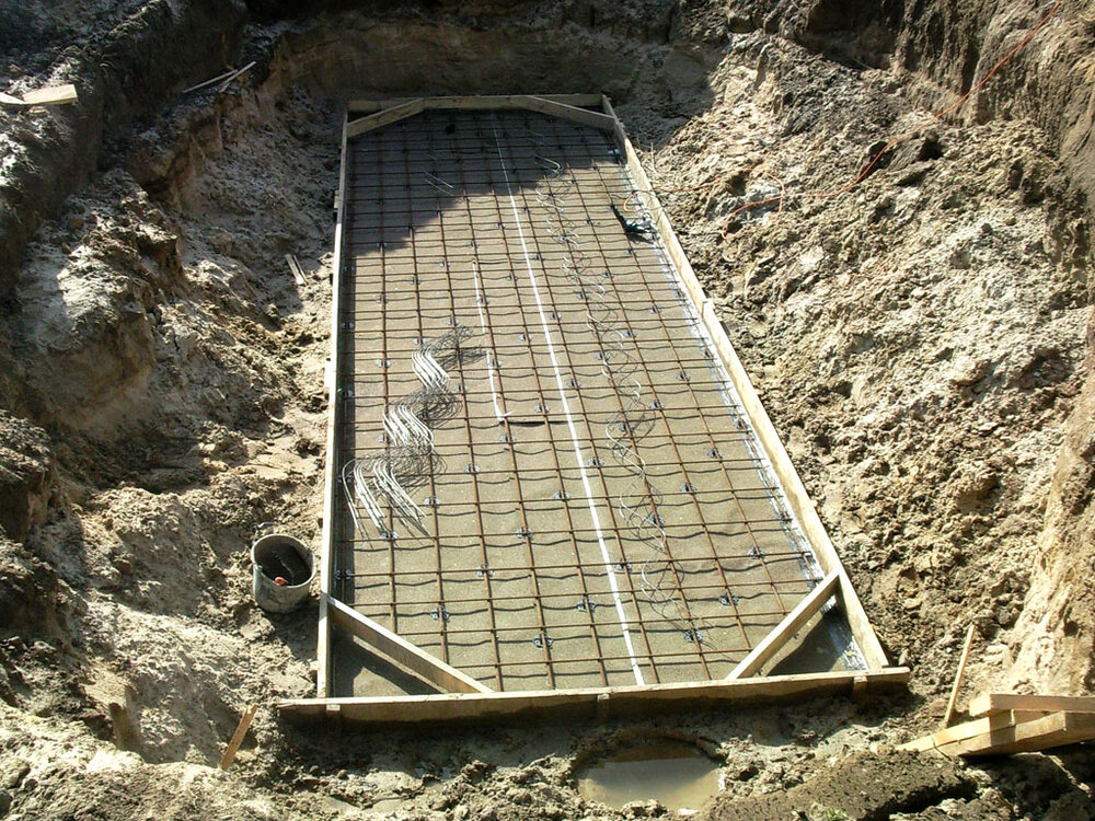

Не знаю каким образом, но я закончил армокаркас сегодня. На день быстрее, чем планировал. Может потому что еще нет изнуряющей жары, которая не дает нормально работать. Ног и рук не чуйствую, но миксер заказан на завтра, в обед :) Ну и как обычно - пара фотографий, перед тем как похоронить это безобразие в бетоне.
УГВ, кстати, поднялся на 3см. Но уже не страшно. Я специально плиту поднял на 5-6 см, предвидя такие приколы. ;)
